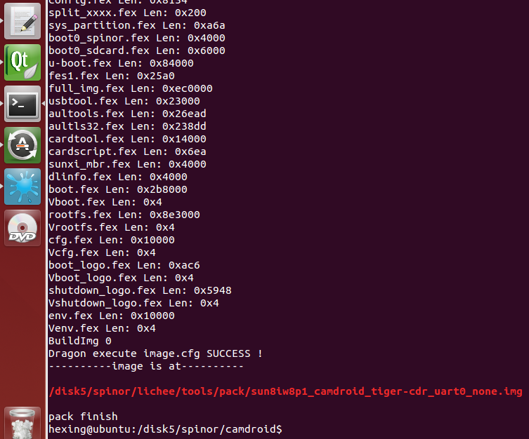

4. camdroid编译
cd camdroid
source build/envsetup.sh    #导入环境变量设置,如下面的这些命令
lunch    #选择平台型号,在build/envsetup.sh,包含了device/softwinner/common/vendorsetup.sh
mklichee    #编译BootLoader和内核,模块
extract-bsp    #拷贝前面的结果
make -j12    #编译camdroid
pack        #打包镜像
组合命令执行:
$ source build/envsetup.sh;lunch;mklichee;extract-bsp;make -j2;pack;

在下面的Linux驱动配置中, 一路回车即可生成 /disk5/spinor/lichee/tools/pack/sun8iw8p1_camdroid_tiger-cdr_uart0_none.img
编译打包完成!

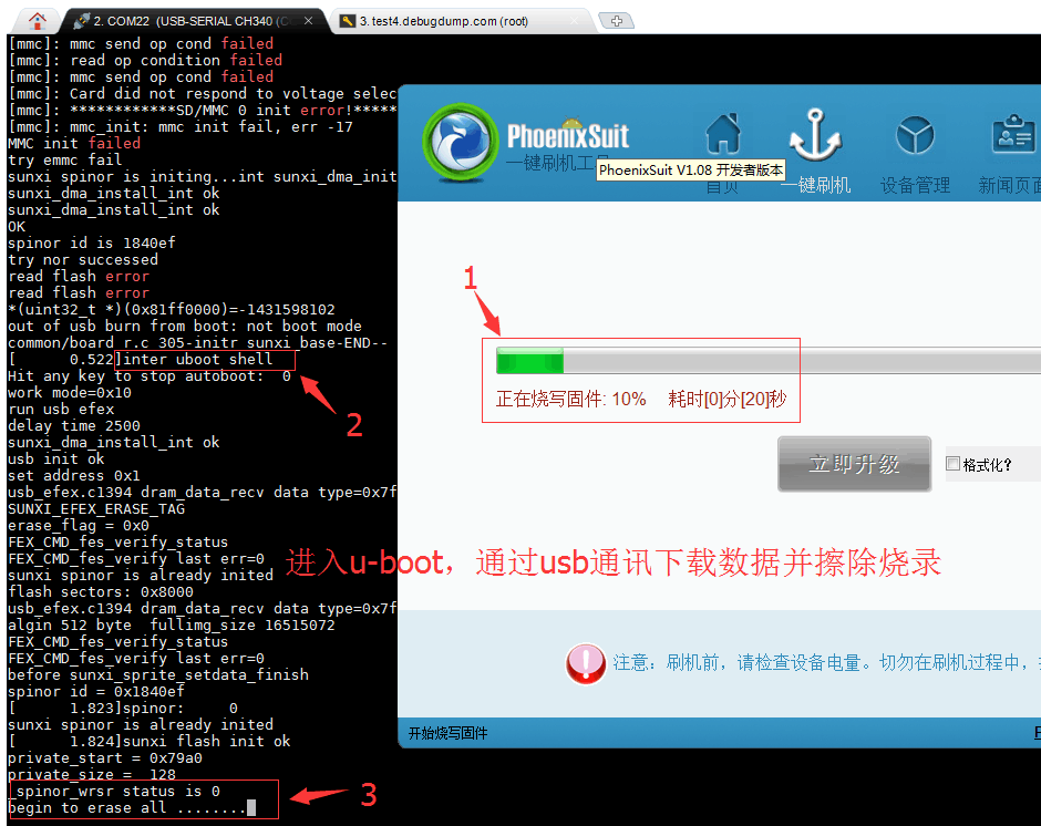

5. 烧录
参考链接: 用全志官方软件PhoenixSuit.exe烧录 V3s步骤

楼主 #22 2018-05-23 11:01:03
已发帖子: 9,407
Re: 海豚派V3s开发板 camdroid 完整入坑记录
可以烧录的,你试一试,我一开始也有这种疑问。
用全志官方的烧录软件 PhoenixSuit.
#23 2018-05-23 12:12:07
wulala
注册时间: 2018-04-26
好的,谢谢晕哥,我试一下

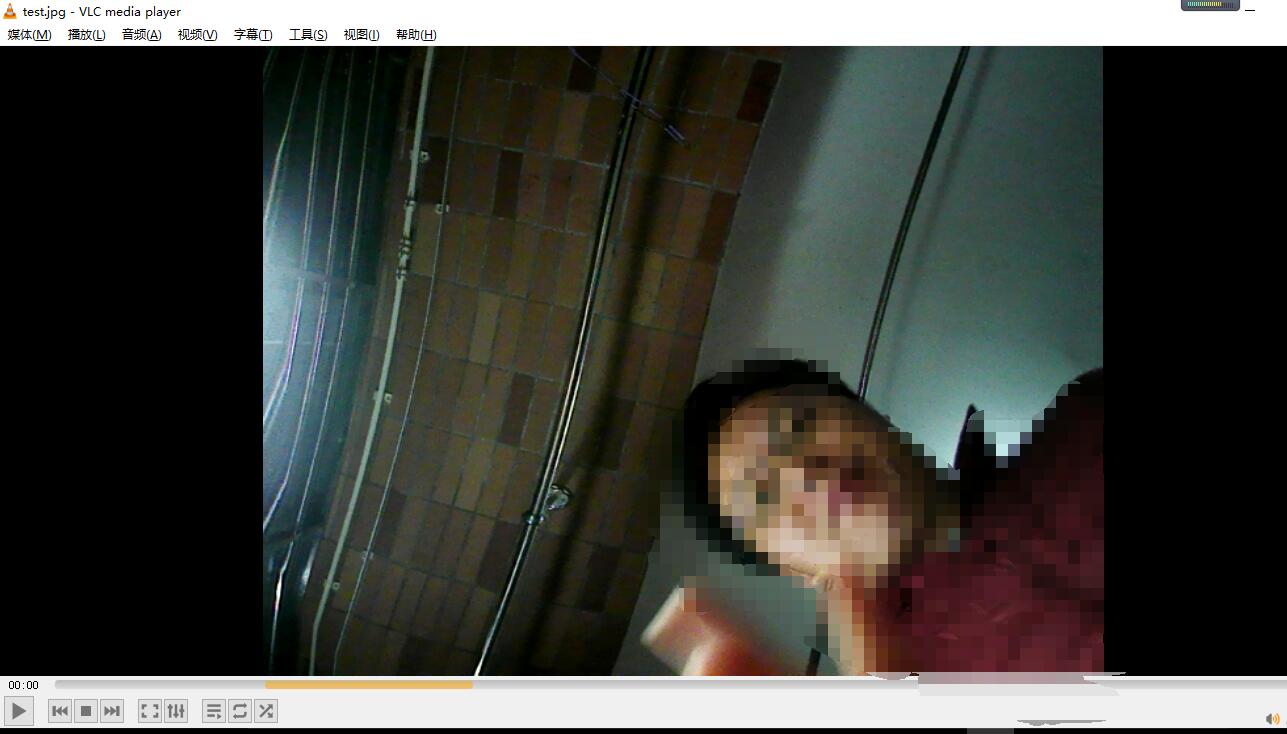

楼主 #27 2018-07-14 21:53:48
已发帖子: 9,407
上传一个海豚派固件可以录像的固件,未使用 camdroid 架构,未整合编解码器,仅仅把 ov2710采集的原始数据保存到TF卡.
固件下载地址:sun8iw8p1_linux_qt_dophin_pi_uart0_none_20180428.7z
使用PhoenixSuit.exe烧录到海豚派第一代(红色)板子.
运行指令:
mount /dev/mmcblk0p1 /root      ###挂载TF卡
cd /root
insmod /lib/modules/3.4.39/videobuf2-core.ko
insmod /lib/modules/3.4.39/videobuf2-memops.ko
insmod /lib/modules/3.4.39/videobuf2-vmalloc.ko
insmod /lib/modules/3.4.39/cci.ko
insmod /lib/modules/3.4.39/vfe_os.ko
insmod /lib/modules/3.4.39/vfe_subdev.ko
insmod /lib/modules/3.4.39/videobuf-core.ko
insmod /lib/modules/3.4.39/videobuf-dma-contig.ko
insmod /lib/modules/3.4.39/ov2710_mipi.ko
insmod /lib/modules/3.4.39/vfe_v4l2.ko
/usr/bin/camera
#28 2018-07-14 22:31:05
tom
注册时间: 2018-03-14
已发帖子: 128
积分: 127.5
为什么要打马赛克
楼主 #29 2018-07-14 23:13:04
已发帖子: 9,407
当时发给一网友,手抖随便画了一下, 今天把资料补上发现已经马赛克,偷偷问下哪里有马赛克修复技术.

为啥我每次往spi flash烧写,系统都会启动到linux,导致烧写失败?@晕哥
楼主 #50 2018-09-17 10:34:58
已发帖子: 9,407
官方那个烧录软件的原理不太了解,
据我观察,应该是烧录的时候启动了 u-boot,
u-boot又启动了usb device 模式与烧录软件通讯,继续完成烧录动作.
系统都会启动到linux不了解具体情况,不好分析.
#51 2018-09-17 13:03:19

那请教下,camdroid编译出来的软件,怎么烧录比较好?能否用sun-fel?
楼主 #52 2018-09-17 13:08:39
已发帖子: 9,407
silvereyes 说:
img文件只能用官方烧录软件,不能用sunxi-fel
楼主 #53 2018-09-17 15:35:54
已发帖子: 9,407
看起来官方烧录文件就是把 u-boot 先跑起来,然后才开始USB通讯、flash擦写校验的。

cp /disk5/spinor/camdroid/device/softwinner/tiger-cdr/custom/1080p/lichee/pack_config/sys_config.fex /disk5/zeta/tools/pack/chips/sun8iw8p1/configs/zeta-evb/sys_config.fex
zmake all
生成 img 文件后烧到 海豚派红板(第一版)上,也是酱紫.
