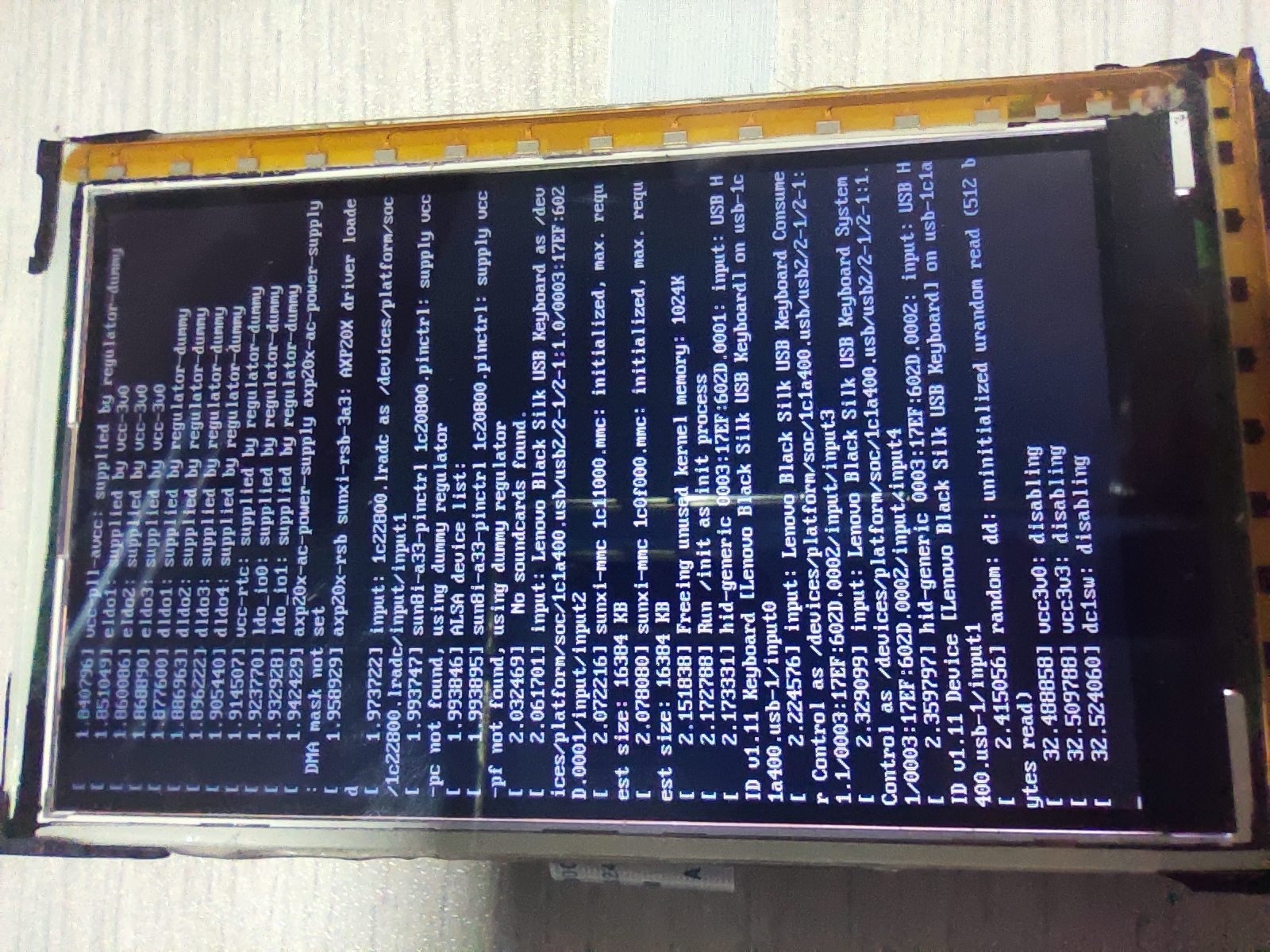

#15 Re: 全志 SOC » A33花屏问题求解。啪的一下,很快啊,就花屏了,我大意了啊,没有看清 » 2020-12-10 21:15:37
进入内核就变成黑屏剩一个光标再闪了
bootargs console=是多少? 是不是 /dev/console
改成 /dev/fb0 试一试
#16 Re: 全志 SOC » A33花屏问题求解。啪的一下,很快啊,就花屏了,我大意了啊,没有看清 » 2020-12-10 18:12:32
花屏问题按照第一种方法已经解决,再次感谢。
现在运行到一个地方卡住了
这一般是什么原因呢
你Linux用的是drm驱动?uboot用的是simplefb驱动吧,
有两个选择:
① linux屏蔽drm,只用simplefb驱动,
驱动勾选simplefb/dts注册simplefb即可,肯定不花屏
② linux使用drm驱动,但是需要重新配置合适的LCD驱动
荔枝派zero V3s用主线u-boot和主线Linux,为什么只需要在u-boot里面设置LCD参数,而不需要在Linux里面设置?
http://whycan.com/t_692.html#p2440

#19 全志 SOC » A33花屏问题求解。啪的一下,很快啊,就花屏了,我大意了啊,没有看清 » 2020-12-10 10:33:09
weiyongwill
回复: 9
本来是想用串口打印调试信息的,论坛的帖子看一遍,对了好几遍,始终没有成功,改变思路,暂时用LCD调试吧,串口问题持续更新
A33板子修改U-BOOT调试串口失败,大佬们帮忙分析一下
看了论坛花屏的,基本都是刚进入内核就花屏,我这个不太一样,仔细看了下,大概下面两行结束就花屏了
[    0.959343] sun4i-drm display-engine: bound 1e20000.display-frontend (ops 0xc0951038)
[    0.967503] sun4i-drm display-engine: bound 1e60000.display-backend (ops 0xc0950858)
有人说4.14之后内核的LCD需要重新配置设备树,我也配置了,这是用的最新的Linux内核和U-boot
