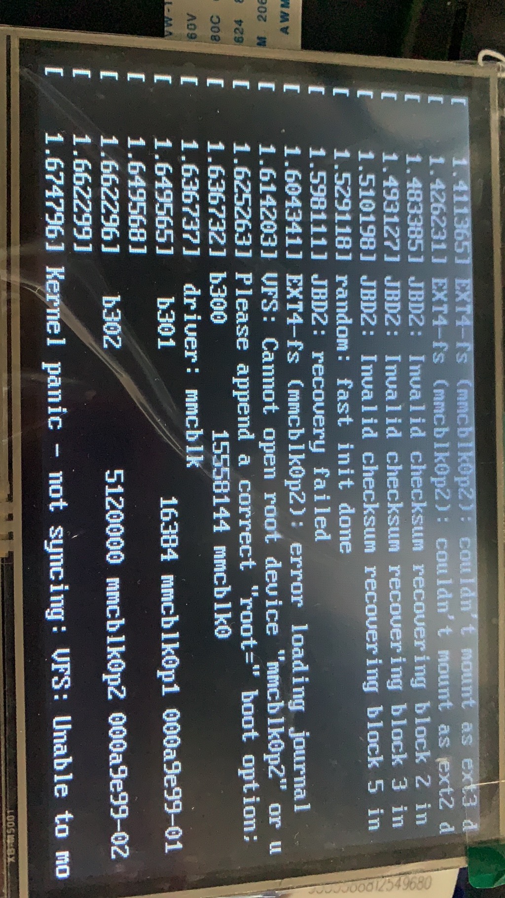

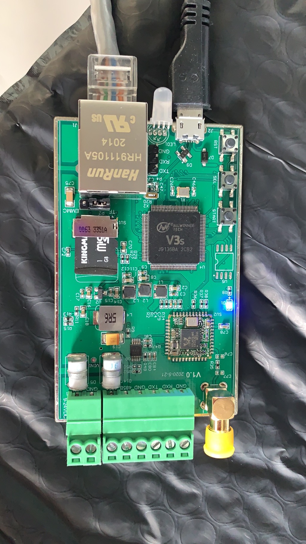

#1 全志 SOC » v3s TF卡烧录问题-无限重启 日志! » 2020-09-27 10:39:34
kingreid
回复: 4
无限重启

[    1.581697] EXT4-fs (mmcblk0p2): couldn't mount as ext3 due to feature incompatibilities
[    1.595038] EXT4-fs (mmcblk0p2): couldn't mount as ext2 due to feature incompatibilities
[    1.610385] mmc1: new high speed SDIO card at address 0001
[    1.625221] EXT4-fs (mmcblk0p2): warning: mounting fs with errors, running e2fsck is recommended
[    1.643322] EXT4-fs (mmcblk0p2): recovery complete
[    1.651865] EXT4-fs (mmcblk0p2): mounted filesystem with ordered data mode. Opts: (null)
[    1.663755] VFS: Mounted root (ext4 filesystem) on device 179:2.
[    1.681167] EXT4-fs error (device mmcblk0p2): ext4_iget:4711: inode #64769: comm swapper/0: checksum invalid
[    1.699736] devtmpfs: error mounting -74
[    1.708715] Freeing unused kernel memory: 1024K
[    1.717150] EXT4-fs error (device mmcblk0p2): ext4_iget:4711: inode #64784: comm swapper/0: checksum invalid
[    1.735595] Starting init: /sbin/init exists but couldn't execute it (error -74)
[    1.930700] Kernel panic - not syncing: Attempted to kill init! exitcode=0x00000200

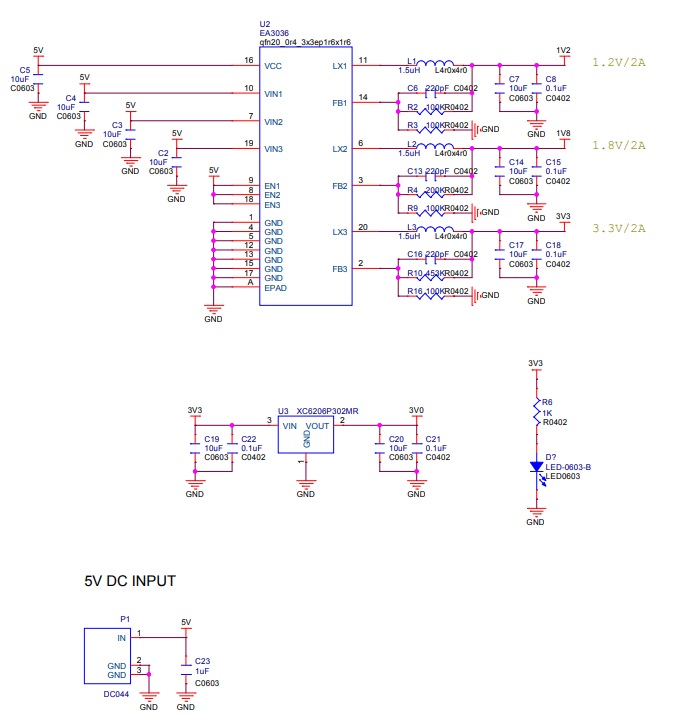

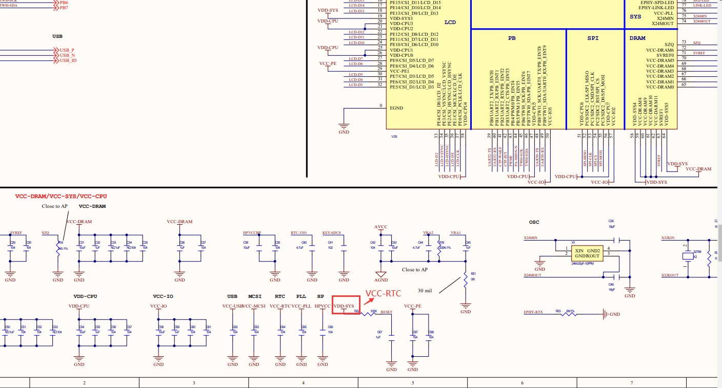

#11 Re: 全志 SOC » V3S 自己按照zero设计了个板子 开机不亮 555555555555 » 2020-07-20 15:06:56
谢谢大神  问题找到了  reset电源弄错了   电源用的 VDD-SYS  应该用 VCC-RTC  谢谢大家支持
#12 Re: 全志 SOC » V3S 自己按照zero设计了个板子 开机不亮 555555555555 » 2020-07-15 15:38:52
642242855 说:
是不是芯片电源脚旁边都基本不加电容,导致是电源不稳定,看不出你板的背面不知道有没有,荔枝排都有加的,在芯片背面面
电容已经都加了
#13 Re: 全志 SOC » DIY一块全志V3S的学习板,尽量引出所有功能(感谢晕哥支持) » 2020-07-14 17:35:32
mysteryli 说:
电源部分飞线较多
由于我这块没踩坑所以我只能想到这几个原因,帮不到你了
另外你这个99%是硬件问题,如果卡在荔枝派zero上有输出的话
LCD SOUND电路我这边没有配 因为不需要这些功能  会不会影响启动不了?
#14 Re: 全志 SOC » V3S 自己按照zero设计了个板子 开机不亮 555555555555 » 2020-07-14 16:52:35
1. 不插TF卡,不接SPI FLASH
2. USB电路正常, 其他硬件部分也正常
这样只要USB线插入电脑,就能识别usb fel 设备.
你再看下电流是否正常? 有可能已经启动了,而只是你的串口设备有问题而已。
电脑检测不到usb 这块是我没搞明白的地方!
#15 Re: 全志 SOC » V3S 自己按照zero设计了个板子 开机不亮 555555555555 » 2020-07-14 16:35:43
1. 检查芯片上面所有 电源引脚, 看是否有电压,电压是否正常
2. 确认V3s的"肚子"是否已经接地?
再问下  是不是只要工作  usb otg 电脑就能检测到设备  lichee zero 无论是否插卡都能检测到设备  但是自己做的这个板子不行  怕芯片有问题 我这边也对调过还是不行

都飞了什么线?  做了5块都不行 也不知道为什么
1.测试晶振都能起振,24M和32k的,波形正常
2.测试了USB_ID引脚高低电平等,插入usb电脑也没有扫描到任何变化,开发板不管是否插入TF卡都能识别到设备,只是设备不同
3.测试SDIO上无信号输出
4.拆下重新焊主芯片无效,确认芯片下方热焊盘已焊接
5.尝试SPI_MISO接地无效
6.发现指示灯和官方接口定义不同
7.需要注意的是PF6接的是USB_ID,另一家公司的资料接的是TF卡探测信号,看了硬件设计指导文档说USB_ID应该接PG4,但提供的原理图都没有接
目前暂无其他头绪,目前现象就是芯片似乎没有启动,但晶振却起振

#20 Re: 全志 SOC » V3S 自己按照zero设计了个板子 开机不亮 555555555555 » 2020-07-13 10:36:01
目前发现一个电阻焊错,其他情况如下
3.测试SDIO上无信号输出
5.尝试SPI_MISO接地无效
6.发现指示灯和官方接口定义不同
目前暂无其他头绪,目前现象就是芯片似乎没有启动,但晶振却起振了

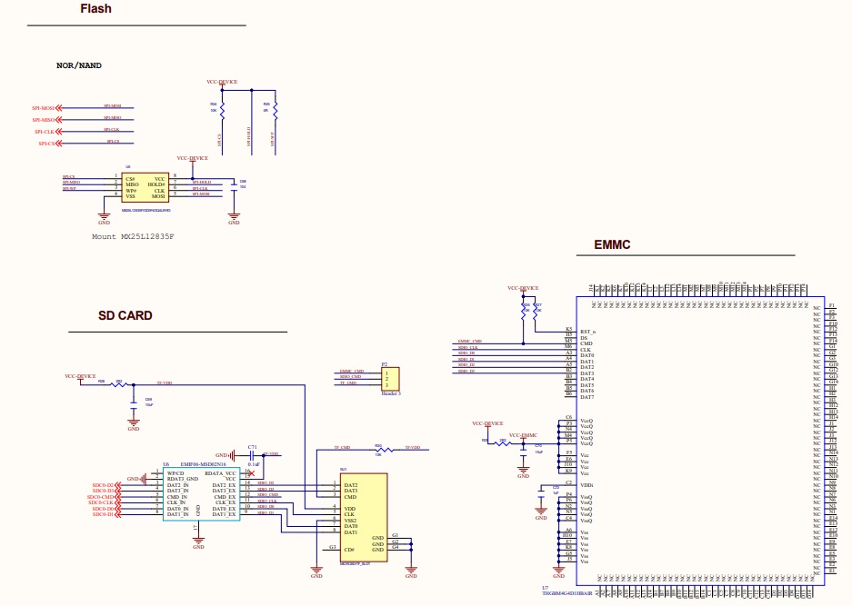

#30 全志 SOC » V3S 自己按照zero设计了个板子 开机不亮 555555555555 » 2020-06-16 14:34:07
kingreid
回复: 31
uart0  用的tf卡启动没反应(TF卡zero启动正常)
板子照片
实物
增加了个EMMC 通过条线切换TF和EMMC

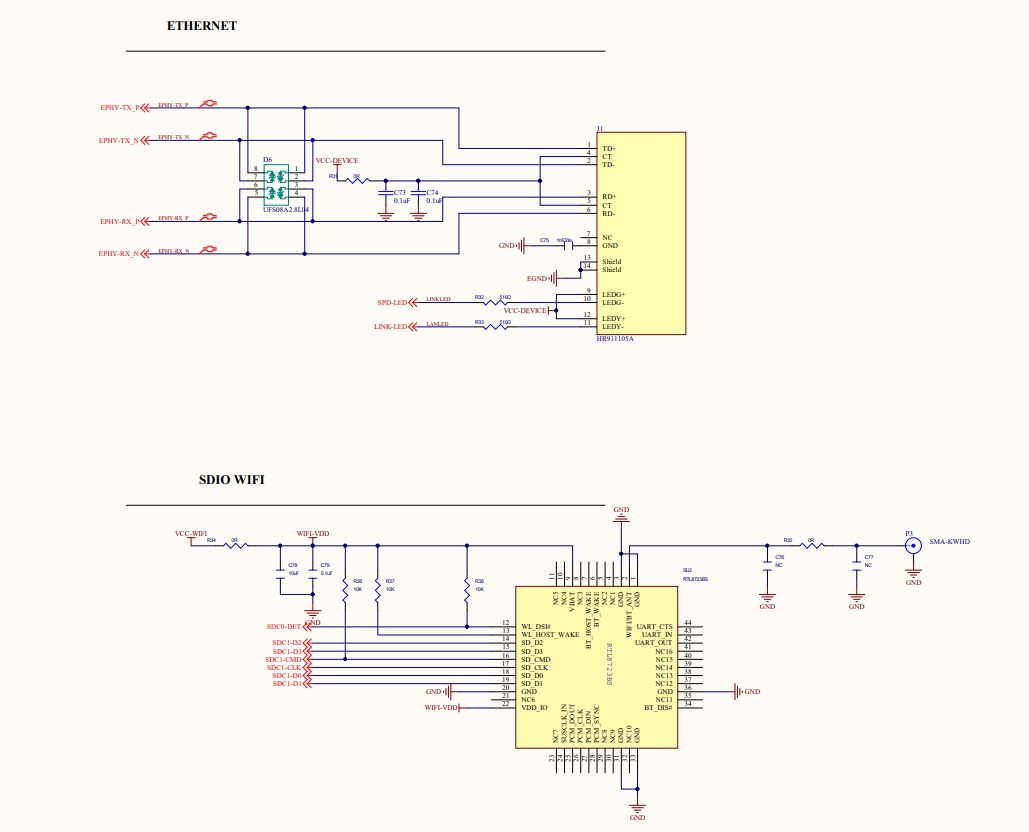

原理图1
板载wifi 用的也是SDIO
原理图2
其他原理图跟zero一致

修改了下镜像  提示 lichee  VFS mounted root (ext4 filesystem)no device
#41 Re: 全志 SOC » lichee zero 这个需要单独供电嘛? 我usb 插上 板子没反应 灯也不亮 » 2019-12-16 13:25:23
烧录了  官方 镜像   主板上的灯  一会儿亮 一会儿灭   putty 什么都不显示  啥情况?

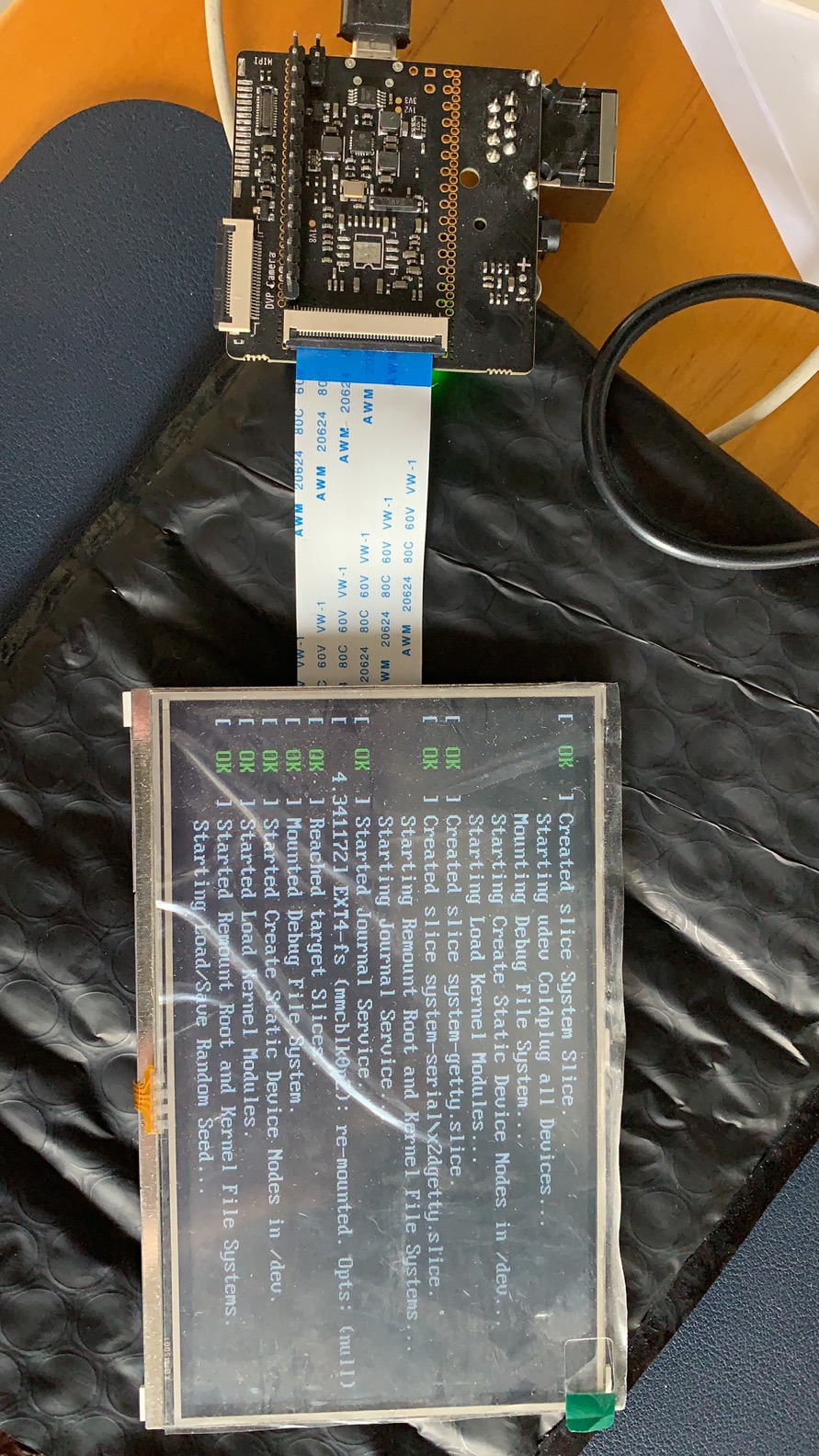

#48 Re: 全志 SOC » 打造f1c100s上最牛系统 » 2019-12-06 17:30:13
其实搞定 文件传输也行  离线安装
#49 Re: 全志 SOC » 打造f1c100s上最牛系统 » 2019-12-06 17:17:07
晕哥  威武! 已经启动~   请问有什么好的方法 上网嘛?
