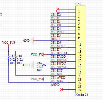

#3 Re: 全志 SOC » 请教f1c100s的引脚怎么接csi摄像头 » 2020-05-01 23:52:06
kerr 说:
https://whycan.cn/files/members/3691/QQ%E6%88%AA%E5%9B%BE20200409132026.png
大佬,如果我用现成的lichee nano, 是不是参考这个,把引脚对应接上, 按原理图给电压就可以了?
是的,我成功驱动过OV7725

#6 Re: 全志 SOC » 看了大神<微凉VeiLiang>的电路图还是不懂, 哪位大神能帮忙画个nano的csi摄像头接口电路图. » 2020-04-29 19:32:45
SCI硬件很简单,软件看着数据手册配一下就可以了,缓存定义成SHORT型读出来数据就是对的了。
