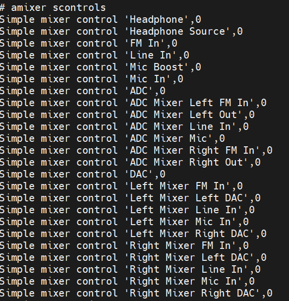

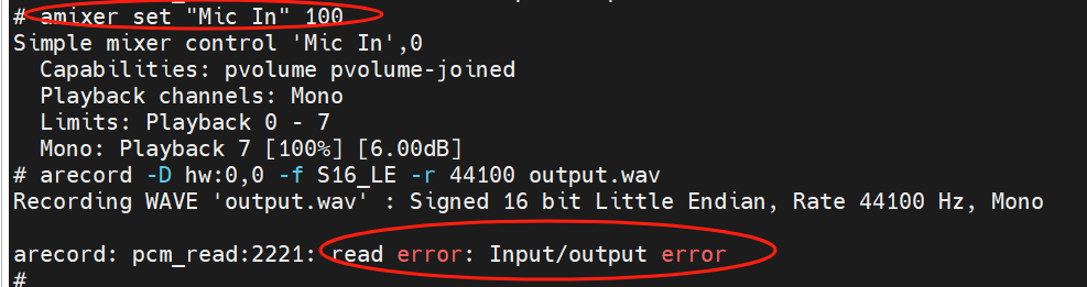

#5 Re: 全志 SOC » F1C200S arecord提示arecord: pcm_read:2221: read error: Input/output erro » 2025-05-14 16:36:37
问了下榴莲派卖家,回复 先amixer controls 返回一个列表,然后看下对应的numid编号 amixer cset numid=14 on, 输出的信息看起来正确设置了,
然后我设置arecord -Dhw:0,0 -d 10 -f cd -r 44100 -c 2 -t wav test.wav,可以成功录音了。感谢榴莲派卖家
#6 全志 SOC » F1C200S arecord提示arecord: pcm_read:2221: read error: Input/output erro » 2025-05-13 22:56:52
3050311118
回复: 3
买了块榴莲派板子。测试声音播放,进入系统直接aplay xx.wav然后没有声响,问了卖家之后才知道首先要amixer set "Headphone" on才可以。设置之后,可以播放声音了。然后测试录音功能,问了deepseek amixer用法,linux输入amixer scontrols,然后会反馈给我可以用哪些字符串,类似"Headphone"。有个"Mic In"应该是他了。然后我设置amixer set "Mic In" 100,应该设置成功的。然后开始录音,过了一会就跳出arecord: pcm_read:2221: read error: Input/output error,没成功。 看了下论坛,应该这也是个坑,问下这个坑有解决了吗?
