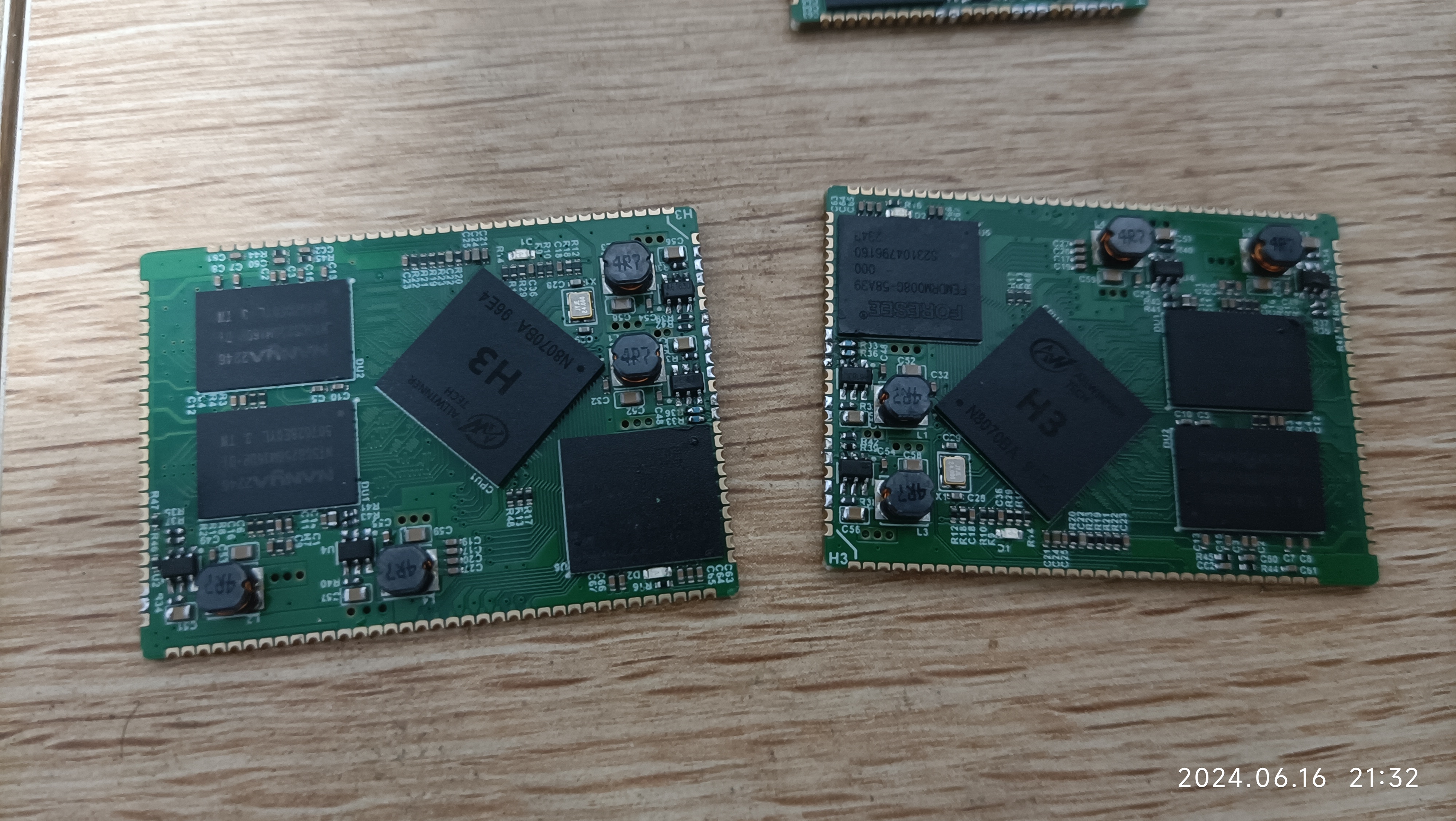

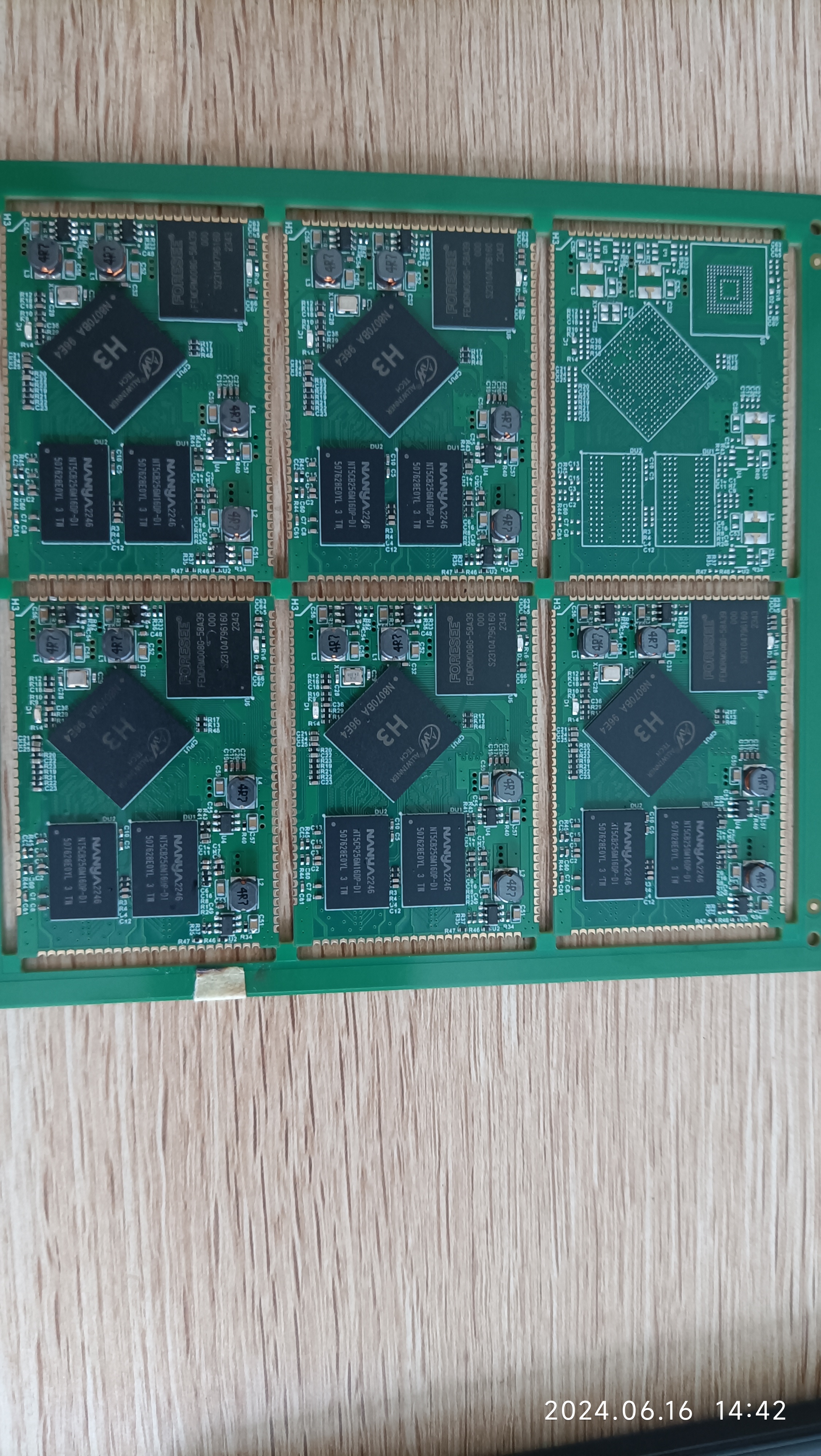

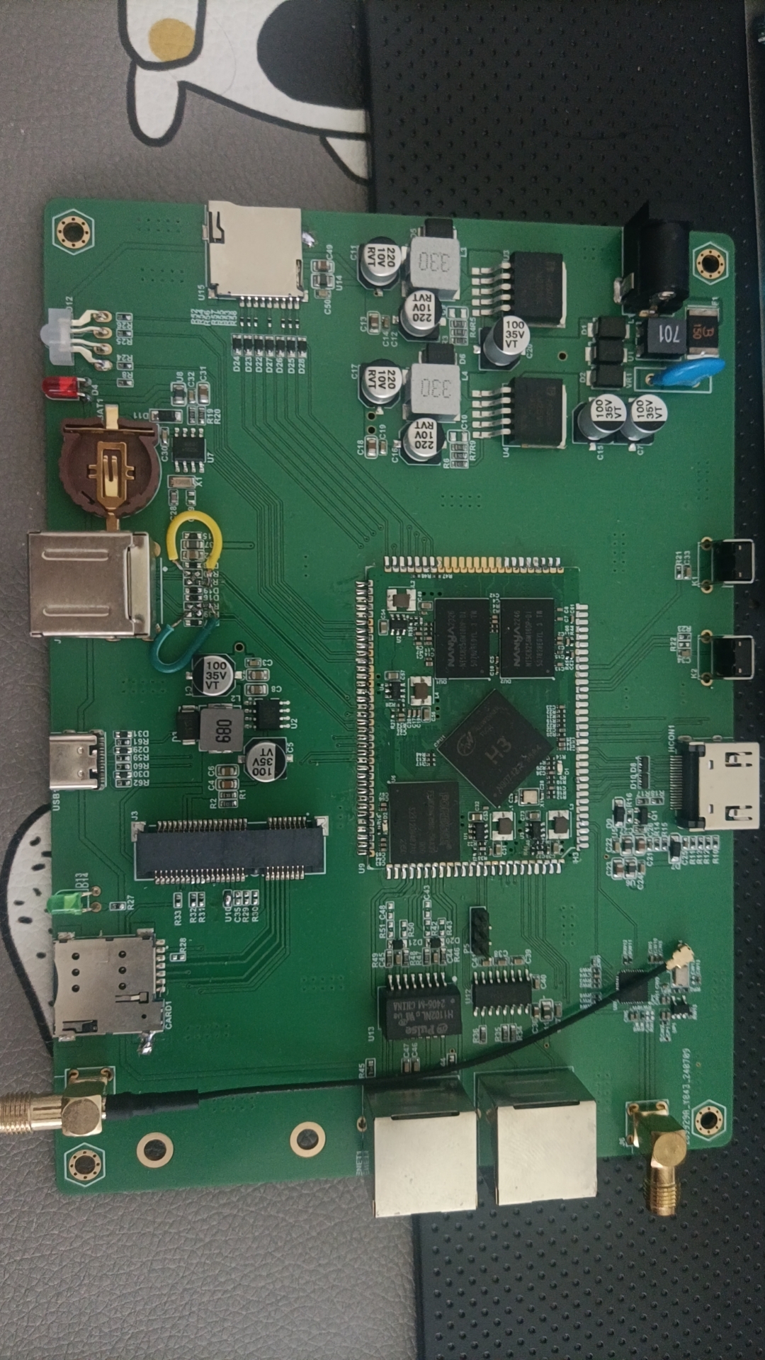

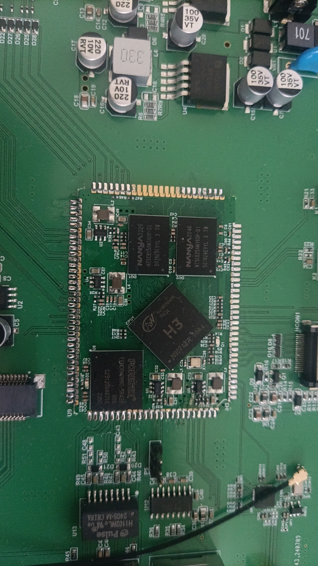

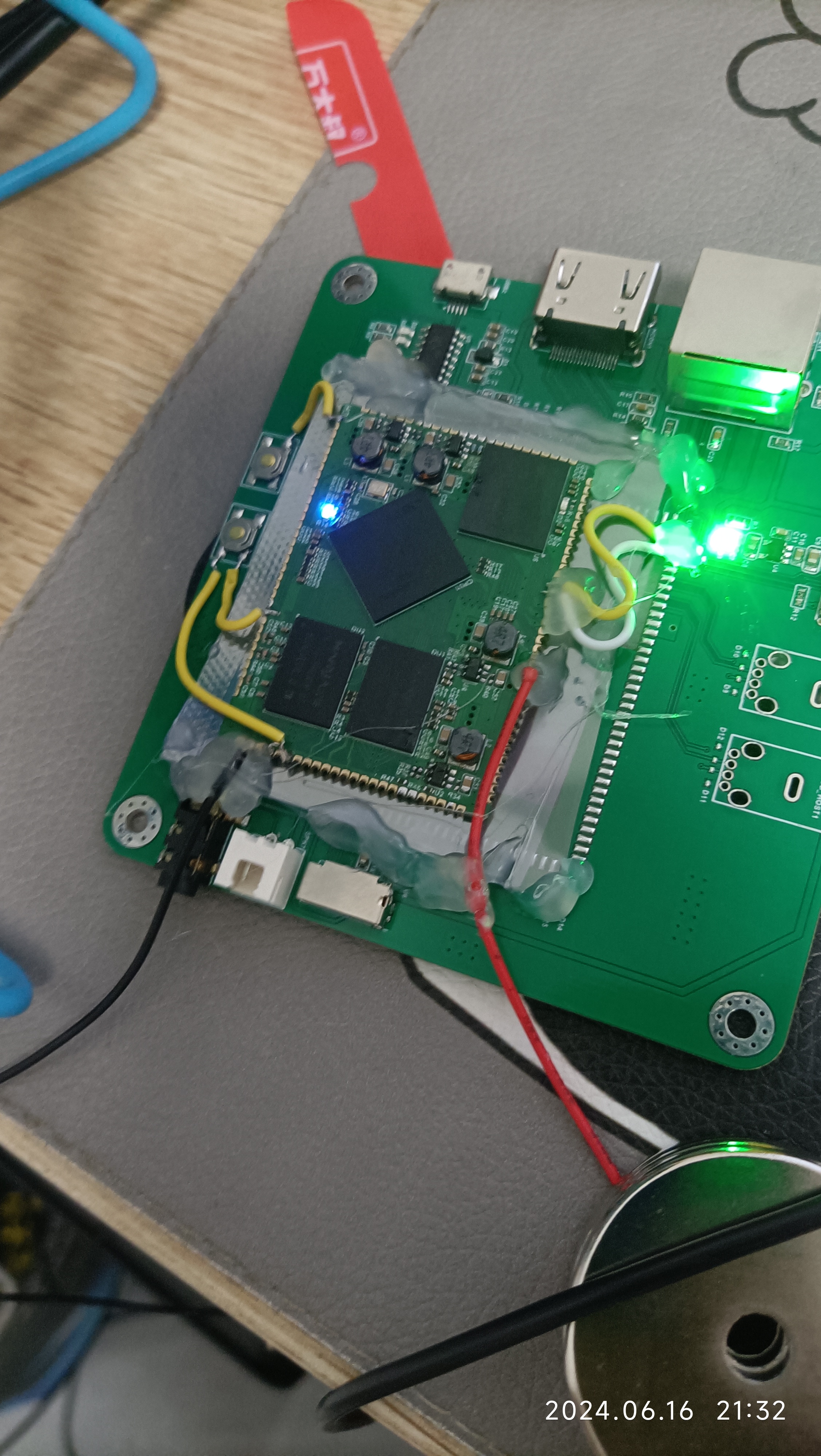

#9 全志 SOC » 【全志H3】双DDR核心板 » 2024-06-16 21:43:27
JUN626
回复: 2
几年前在挖坑网上发了第一个帖子,是全志的H3核心板,最近在网友的大力支持之下,又做了一版双DDR方案,分享一下
