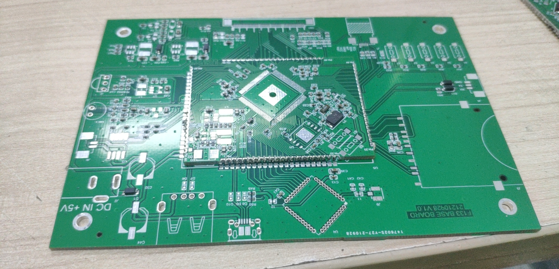

#42 全志 SOC » 【全开源/F133】 基于F133 的 RISC-V Linux 更新。。。 » 2021-10-29 11:06:22
webb_2002
回复: 4
1、载板支持 RGB MIPI接口
2、板载WiFi(AP6212/RTL8723DS/XR829)
3、载板两个usb接口,micro usb otg(用于程序下载、摄像头、usb网卡等)、host(usb键盘鼠标、摄像头、usb网卡等)
4、独立FEL按键 与 复位按键
5、载板2W功放
6、载板差分mic咪头
7、载板电容触摸接口
8、载板SD卡插座
9、载板128MB spi nand flash (装载 Qt4.8.6 opencv 还有 20-30M剩余空间)
9、.........
样板已经运行正常,批量的板子31号回来。接受预购。
资料全开源上传。
核心板版本的开发板已到:

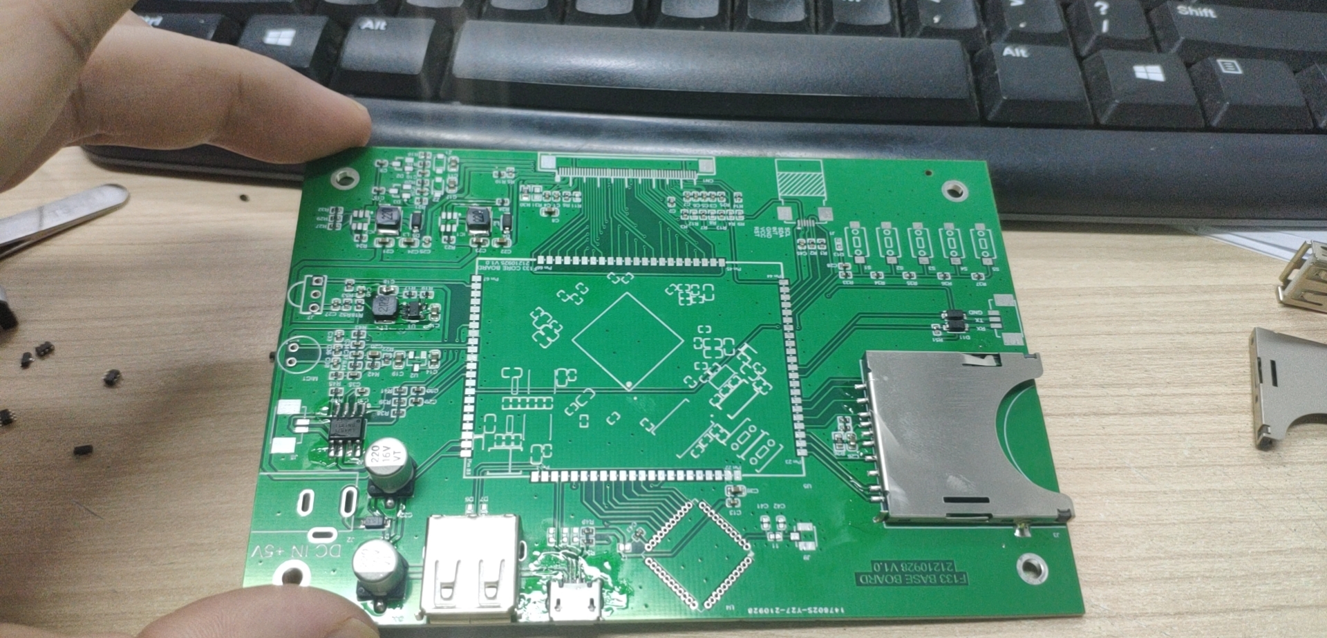

#43 全志 SOC » 【全开源/F133】 基于F133 的 RISC-V Linux » 2021-10-27 10:24:29
webb_2002
回复: 8
1、载板支持 RGB MIPI接口
4、独立FEL按键 与 复位按键
5、载板2W功放
6、载板差分mic咪头
7、载板电容触摸接口
8、载板SD卡插座
9、.........
资料全开源上传。

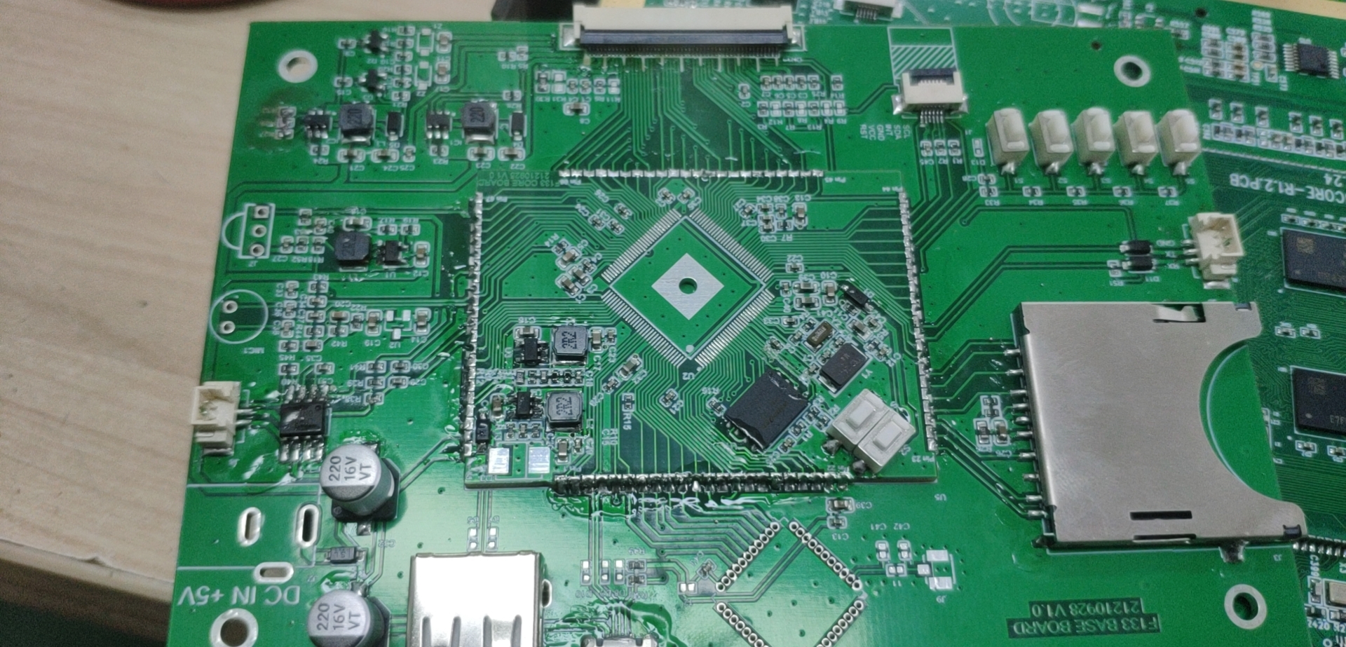

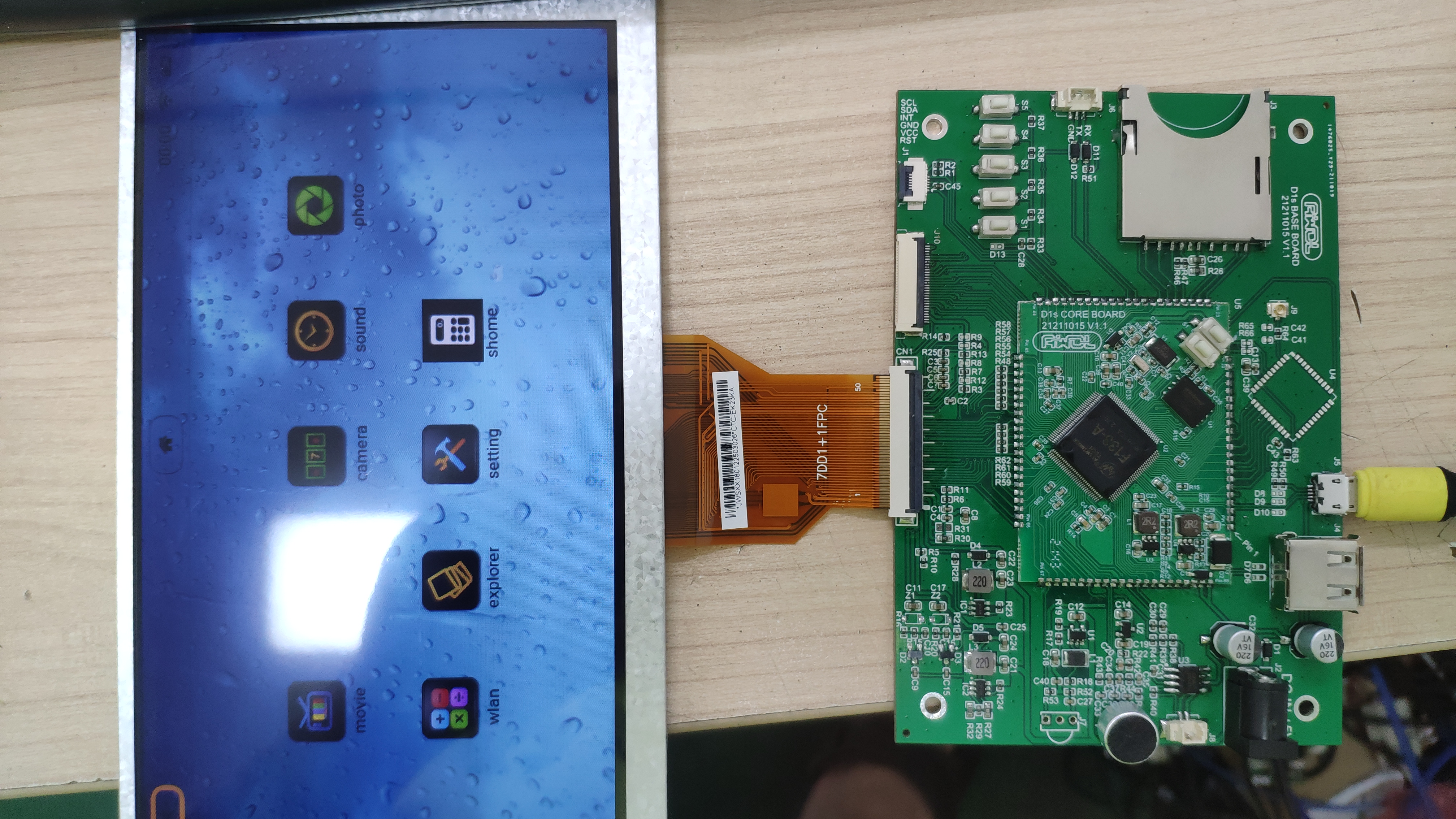

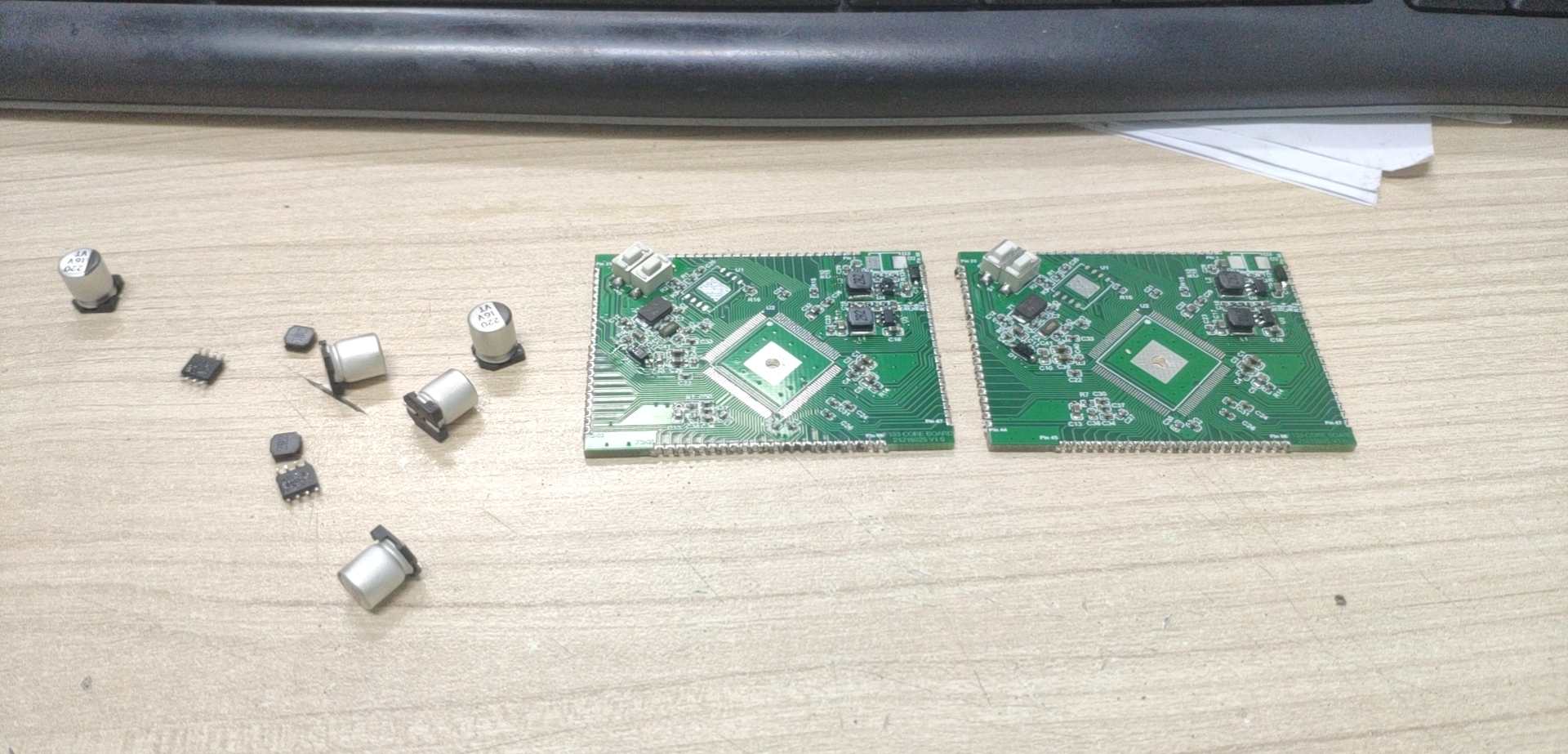

#45 全志 SOC » 好玩做了一个全志F133-A,核心板+底板(视频播放),好久没发帖。 » 2021-10-11 08:18:09

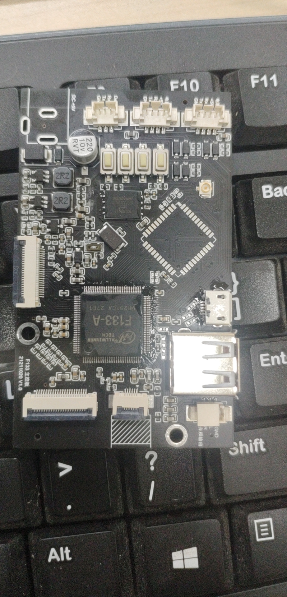

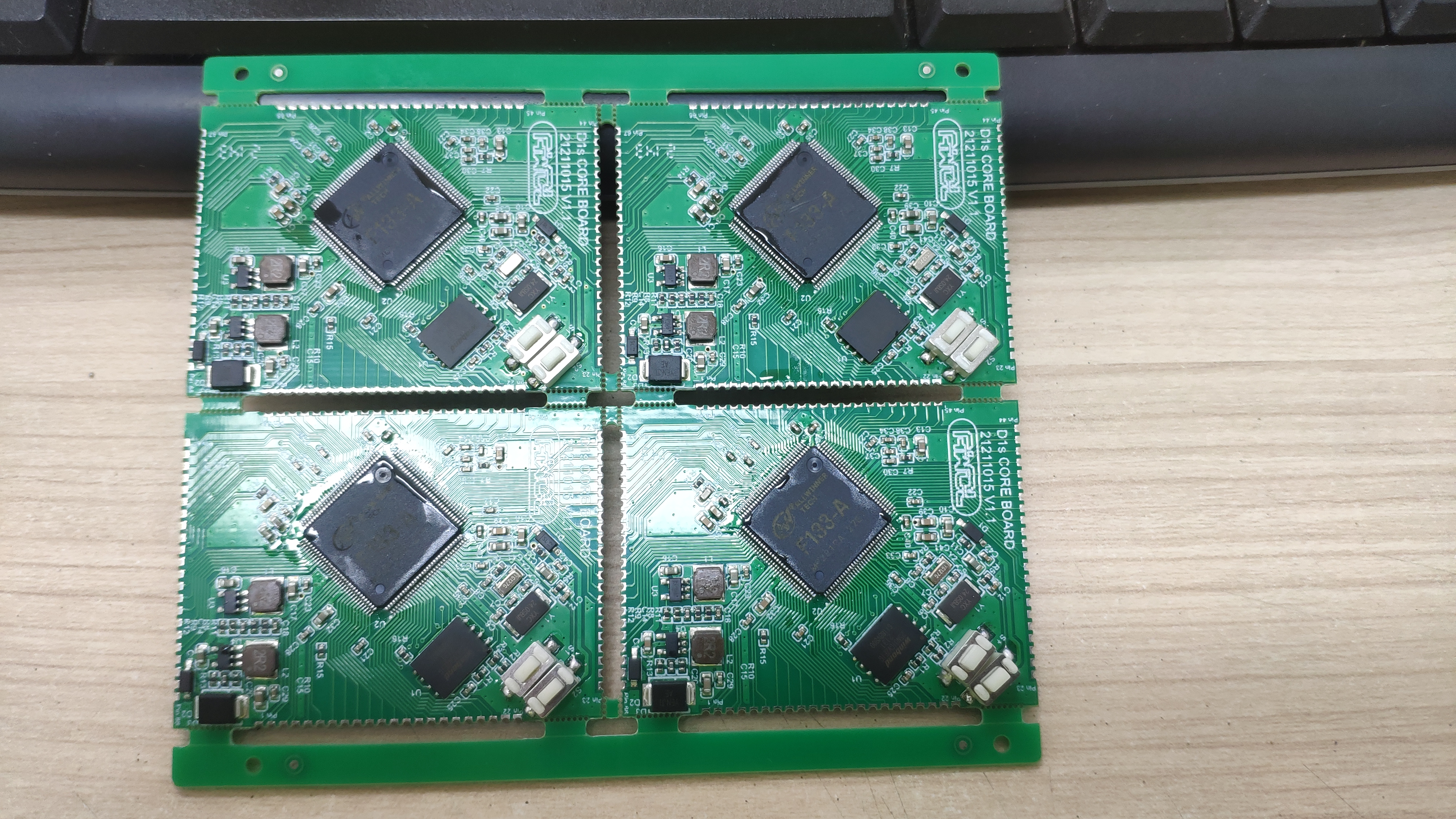

webb_2002
回复: 9
板子照片:
全部焊接上次才发现,核心板有一边的焊盘与底板镜像了。。。。
视频播放效果

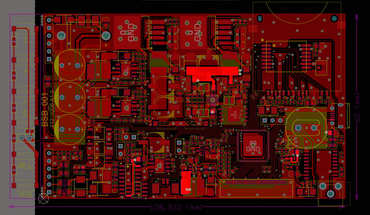

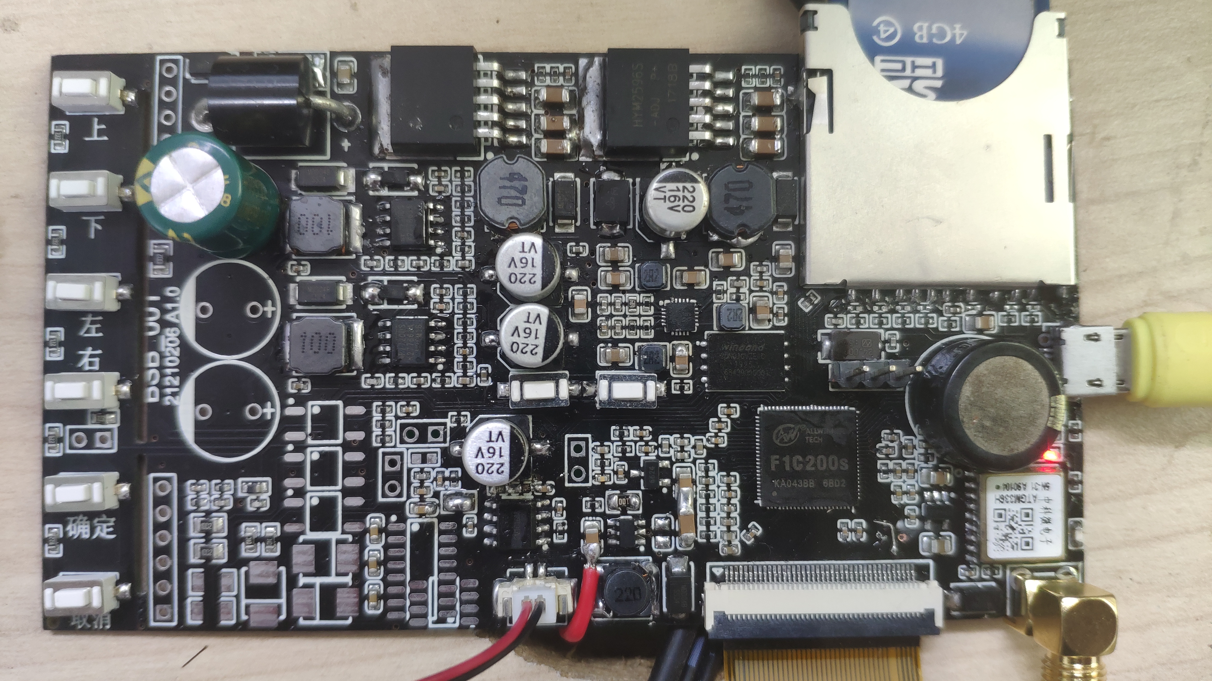

#89 全志 SOC » 为了精华特意制作F1c200s-MP4播放器,支持硬件H264(开源板子和原理给个精华) » 2021-03-06 17:02:27
webb_2002
回复: 74
支持GPS、双20W功放、一个2W功放、6个ADC按键、一个SDIO-SD卡(SDIO wifi)、支持模拟视频输入输出(CVBS in、out)、电源输入(15~36V)
播放视频效果(硬件解码)
原理图
BSB_001.pdf
PCB
BSB_001.zip
管理给个精华帖谢谢拉。
