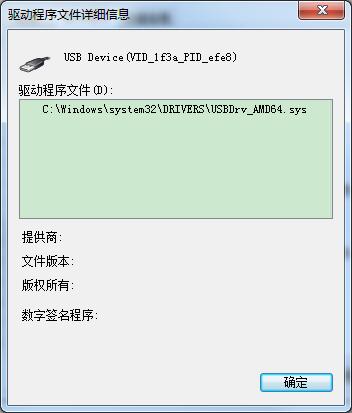

#4 全志 SOC » flash 读取 sys_config.fex的问题 » 2021-08-03 09:44:45
xiaoqianxiansheng
回复: 3
拆了一台机器想把flash 里面的sys_config.fex 读取出来 请问大佬们怎么操作。 flash大小是8M的。

#12 全志 SOC » 按照晕哥 zeta linux 那个帖子烧写固件出现问题 » 2021-07-20 17:48:52
xiaoqianxiansheng
回复: 5
用的荔枝派 zero  flash 焊的是 mx25l12835f,已经按照教程编译出来 img了 大小为 32m。
但是使用PhoenixSuit 烧写的时候进度始终为0。
晕哥帖子介绍 在19楼的位置,用uart2 接收串口信息。没有数据输出,切换到uart0也没有数据输出。所以不知道是不是跟晕哥的问题一样。
但是可以排除PhoenixSuit 是因为驱动问题导致的。因为这个我一直在给其他全志的板子烧写固件。
同时也排除板子问题,用其他固件的tf卡都正常。
还请大佬帮忙看看。
