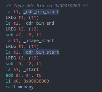

	/* Copy ddr bin to 0x00030000 */
	la t1, _ddr_bin_start
	LREG t1, (t1)
	la t2, _ddr_bin_end
	LREG t2, (t2)
	sub a2, t2, t1
	la t1, _image_start
	LREG t1, (t1)
	la t2, _ddr_bin_start
	LREG t2, (t2)
	sub t0, t2, t1
	la a1, _start
	add a1, a1, t0
	li a0, 0x00030000
	call my_memcpy

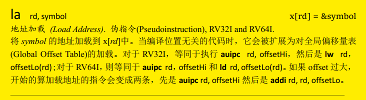

#25 Re: 全志 SOC » 关于Xboot大佬的D1裸机程序的若干问题 » 2021-06-22 21:54:42
这里的la t1, _image_start不是已经取得_image_start的地址到t1寄存器中了吗?为什么后面还要加LREG t1, (t1)这一句呢?_20210622-2154.png
#26 全志 SOC » 关于Xboot大佬的D1裸机程序的若干问题 » 2021-06-22 21:02:51

看了xboot大佬的D1裸机程序,有几处看的很迷糊,由于学艺不精,所以来论坛提问,望解惑。
主要问题是在start.s文件中,有几处汇编代码不是很清楚,
此处代码是为了判断当前运行地址是否是链接地址,根据代码:t0中存的是_start的地址,t1中存的是_image_start地址中的内容(8字节),请问是t0中存的链接地址,t1中存的是当前运行地址吗?为啥当前运行地址是存储在_image_start的地址中?
此处拷贝ddr的bin文件,用到了函数memcpy,该函数的第三个参数是len,为什么a2是通过计算_ddr_bin_start和_ddr_bin_end地址中的内容的差来得到长度的呢?不应该是_ddr_bin_end的地址-_ddr_bin_start的地址吗?

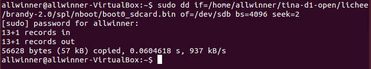

利用spl能跳转到自己的工程了 在自己的工程里实现点亮一盏小灯 ,但是这是利用将spl.bin和my.bin分别烧录到TF卡的8k偏移和32800*512B偏移,因为TF卡的拔插性,不具有便捷性,看到平头哥的调试器cklink,请问这个cklink能烧录.bin文件至spi nand flash或者spi nor flash吗?
#34 全志 SOC » 关于全志D1的SD/TF卡 的地址“32800” » 2021-06-18 14:56:18
