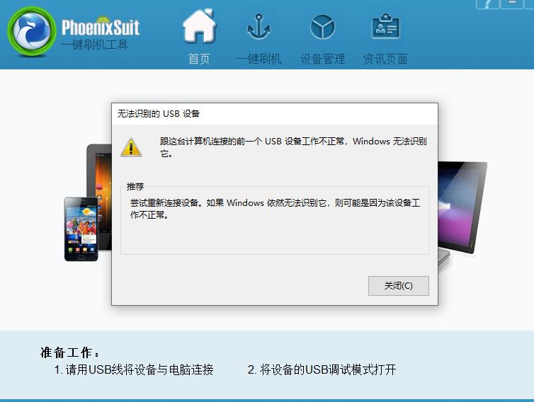

如图所示,在使用usb烧录的时候,怎么都识别不到usb口,怎么解决
