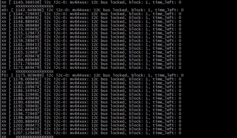

需要一点时间测试,因为手里没有i2c设备,但是有个stm32f1的核心板,就暂时试试stm32 i2c slave,还要给引脚加上拉电阻,比较麻烦,感谢提示,自己着急了,静不了心下来去研究。
#6 Re: 全志 SOC » lichee zero 的I2C的问题 » 2022-05-31 10:26:32
哇酷小二 wrote:
小熊猫 wrote:
/files/members/4234/20年06月17日1813_1.jpg
我的nano 配上i2c0 也是这样
检查 I2C SCL/SDA 有无上拉
这个咋检查,是要看原理图,再自己增加电路,还是,能够使用软件上拉(这样按照以前的经验,是不行的),但是买的licheezero的板子已经画好了,看原理图也没有加上拉,就是引脚引出,这是表示自己要跳线吗。:|
