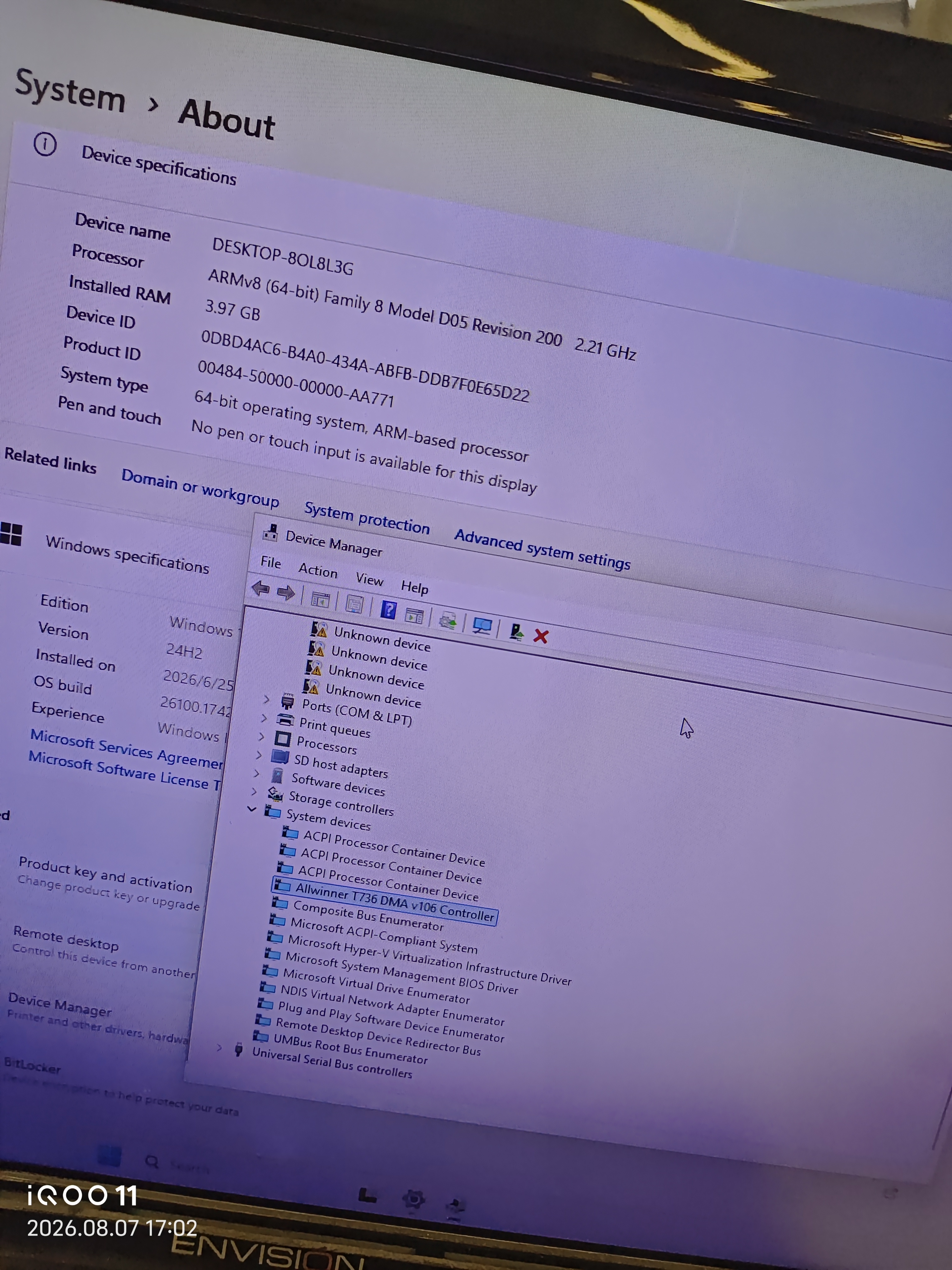

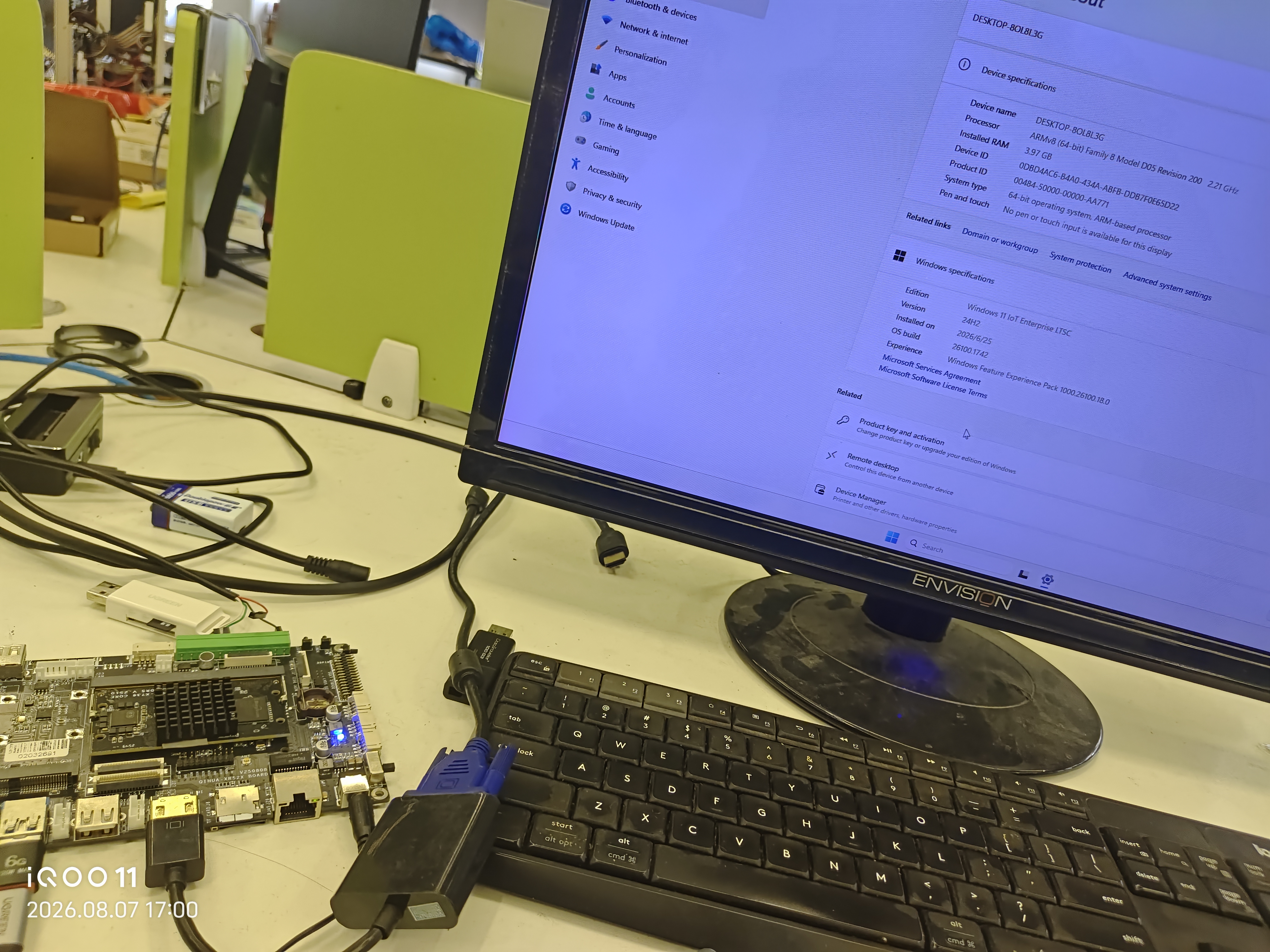

全志T736成功运行windows11,显卡暂时无解
全志T736成功运行windows11, 已做完SMHC驱动,EMMC驱动,串口驱动,DMA驱动,USB3.0驱动,显卡暂时无解,有没有大神可以搞定显卡驱动
楼主 #1 2026-08-08 11:52:36
wupaul2001
注册时间: 2019-09-30
已发帖子: 313
积分: 281
Re: 全志T736成功运行windows11,显卡暂时无解
超频到2.2G,现在瓶颈好像在EMMC上,可惜开发板不支持UFS,不过EMMC的驱动没做并发,估计做并发可能会有改善

伍零壹 说:
我再B站看到个人在瑞星微平台也实现了Windows系统的移植 该不会就是你吧
不是,我没发过B站,瑞芯微3588的windows产品我们很早在批量了,那个是别人移植好的,但缺串口驱动,emmc也只能跑ddr52, 我把驱动补全了。

PowerVR BXM-4-64 MC1在Linux主线有驱动了,虽然只能跑vulkan但是逆向资源应该是够的,可以参考一下

Nopiskl 说:
底层驱动不是问题,主要是DDK
