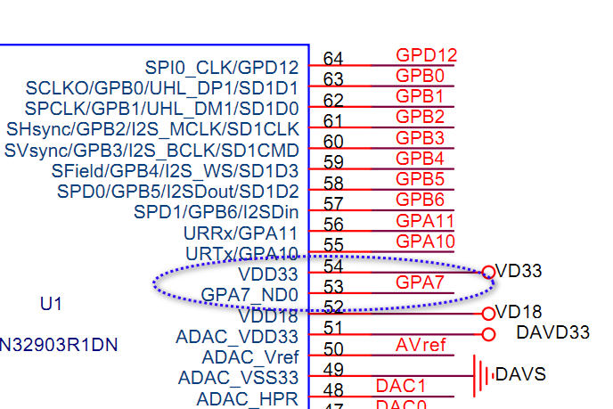

N32903R1DN 64脚的如何下载程序
没有ND引脚怎么配置usb下载?

有的, 53 脚就是 ND0
原理图下载: n32903r1dn-urwiteness-20140422.pdf

/files/members/3/2019-04-09_100818.png
太感谢了,pdf手册完全没提到这个
有的, 53 脚就是 ND0

Re: N32903R1DN 64脚的如何下载程序
新唐的手册是有点乱
