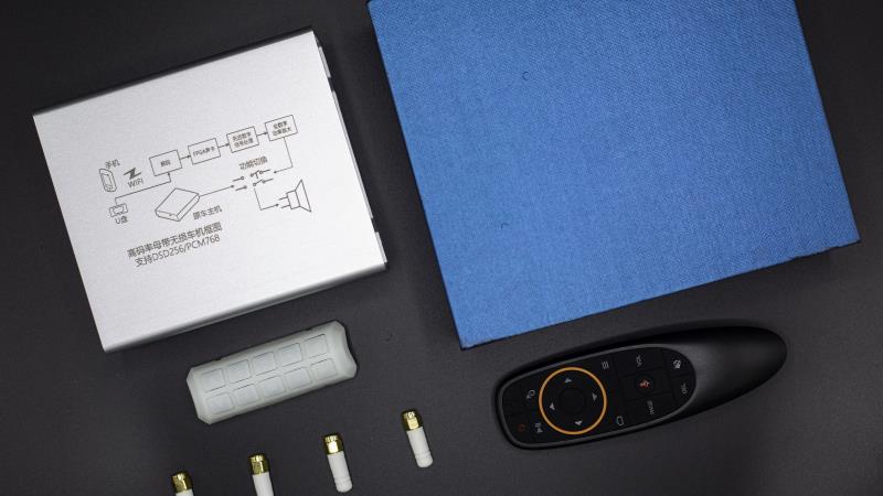

我们用 S3 做了个专业的。
FluxBB bbcode S3车载
