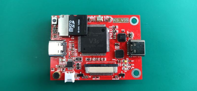

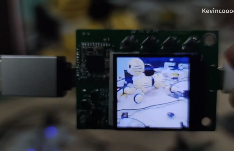

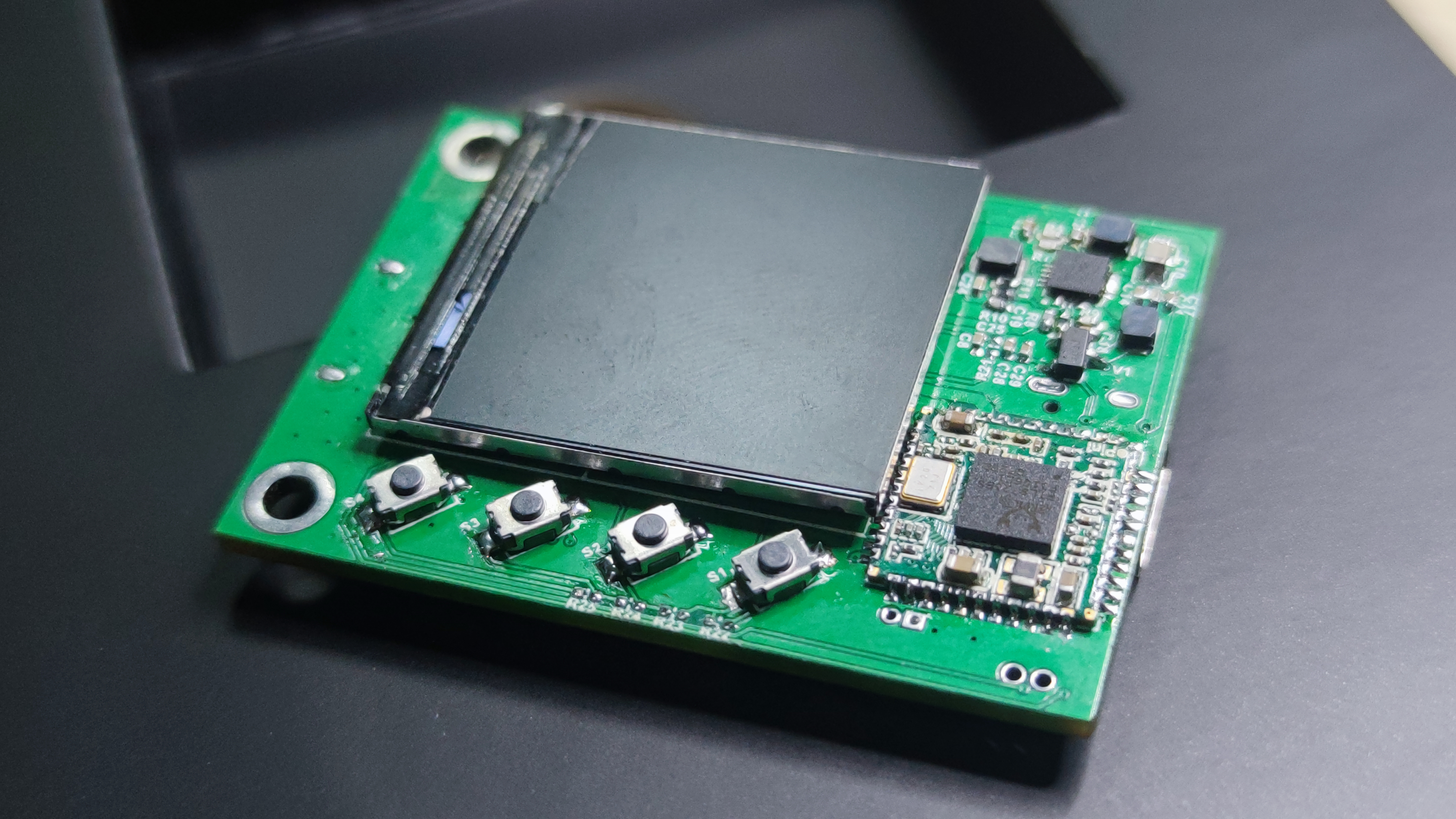

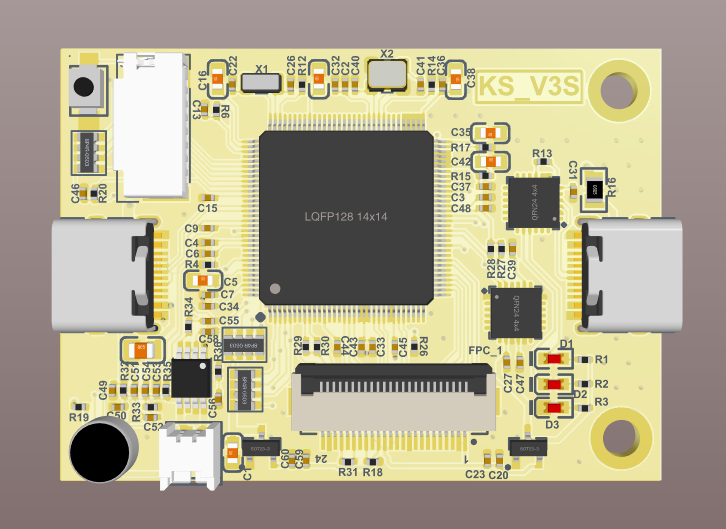

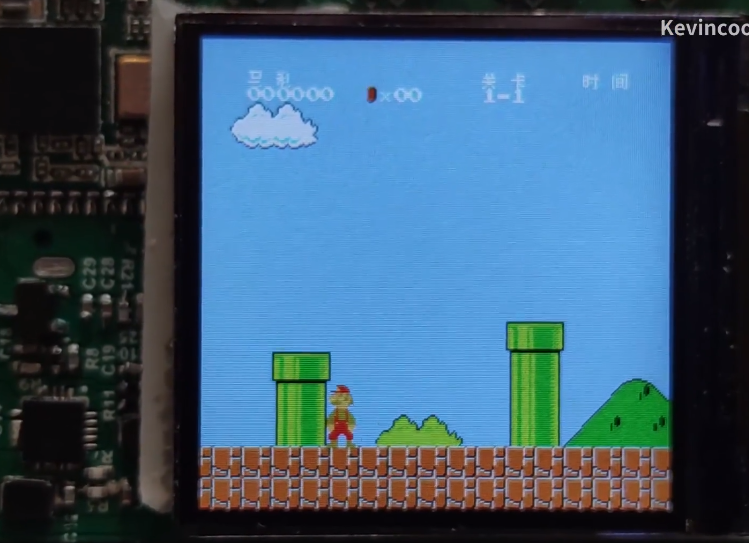

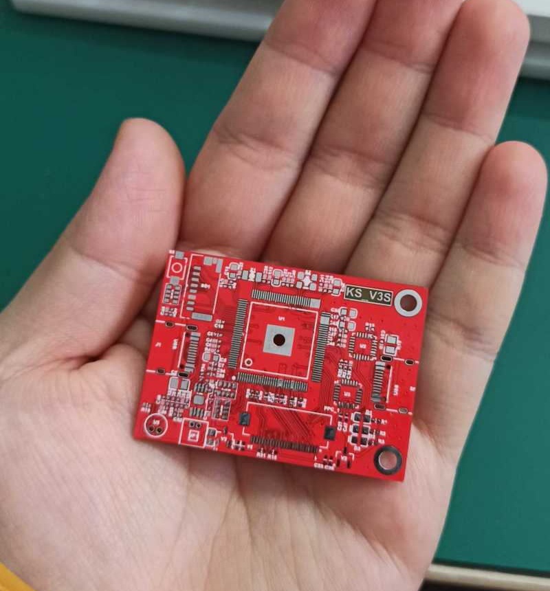

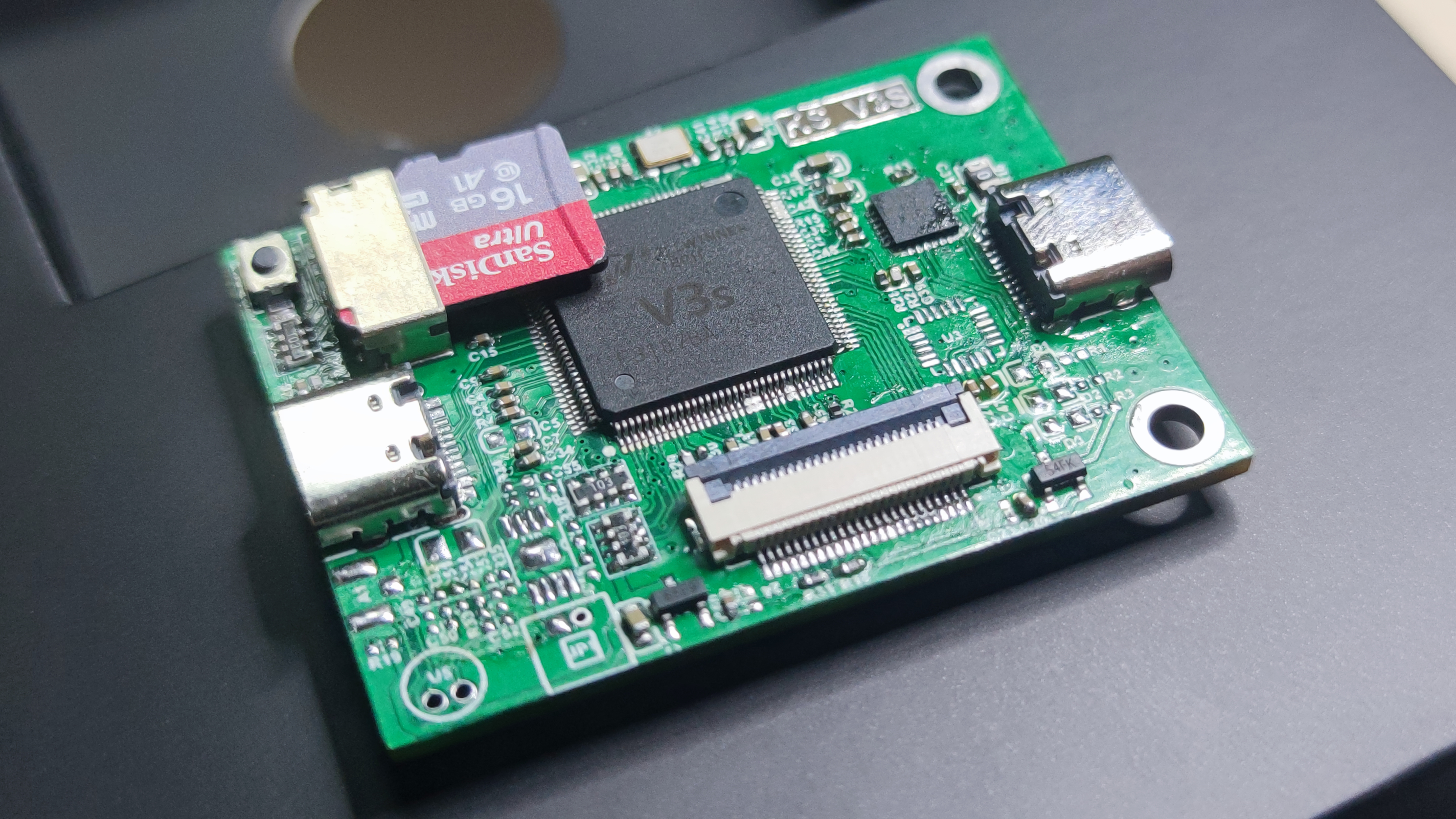

开源全志V3S 两层板PCB 支持OV7725 OV2640摄像头
从坛子里的各种各样的帖子入门了linux,本KS_V3S的PCB的原理图来自坛里,现在也回归坛里,用了主线5.10内核适配了OV7725和OV2640摄像头,uboot和buildroot也用的晕哥的。
设备树和相关文件也在git仓库里
OV2640需要把0X3C寄存器的值调整为0XEF,OV7725需要把时钟信号改为xclk
Github地址:https://github.com/Kevincoooool/KS_V3S
B站视频介绍:https://www.bilibili.com/video/BV17z4y1S7D6

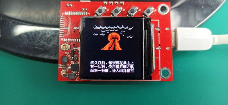

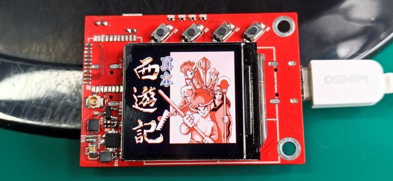

也移植了NES
把摄像头图像通过v4l采集显示到fb上

楼主 #6 2021-01-18 17:45:51
Kevincoooool
注册时间: 2020-05-11
已发帖子: 39
积分: 71.5
Re: 开源全志V3S 两层板PCB 支持OV7725 OV2640摄像头
varzhou wrote:
好喜欢,楼主可以放出PCB或者原理图吗
PCB和原理图都在Github

#13 2021-01-19 10:30:38
mzy2364
注册时间: 2019-11-23
已发帖子: 43
积分: 32.5
谢谢大佬分享,大佬的PCB源文件,一个元件一个库文件吗?打开的时候报错了好半天

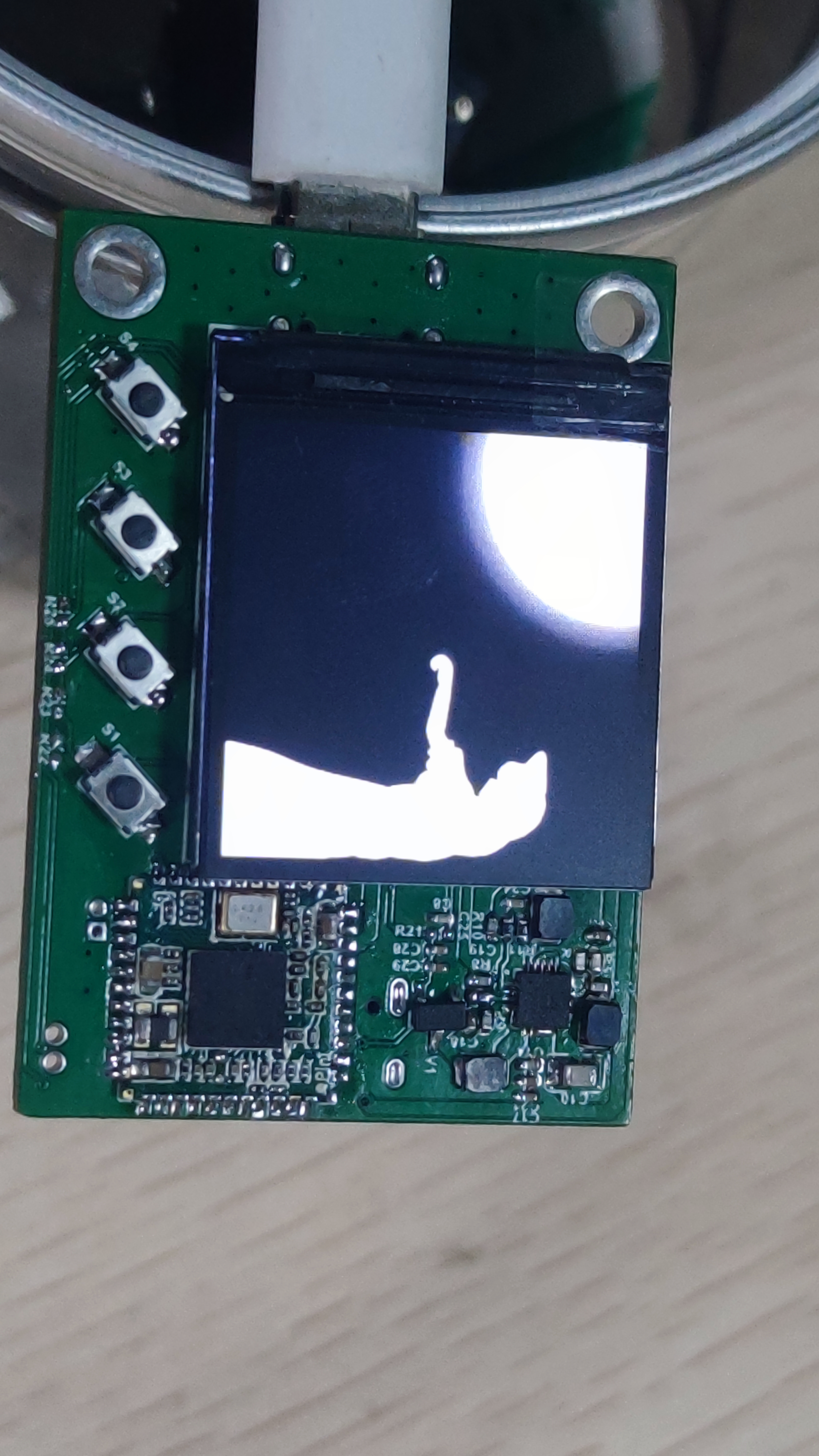

楼主,你用的摄像头是差分的MIPI接口?还是占用了LCD的部分脚,复用成DVP接口?

楼主 #27 2021-01-27 08:44:46
Kevincoooool
注册时间: 2020-05-11
已发帖子: 39
积分: 71.5
DVP复用 所以这块板不能用大屏LCD 只有ST7789
楼主 #28 2021-01-27 08:45:11
Kevincoooool
注册时间: 2020-05-11
已发帖子: 39
积分: 71.5
raspberryman wrote:
请问楼主LCD的购买链接?
中景园电子 1.3寸插接IPS 240*240
楼主 #29 2021-01-27 08:46:04
Kevincoooool
注册时间: 2020-05-11
已发帖子: 39
积分: 71.5
shuimogezi wrote:
楼主好,从github上下载的原理图打开什么都没有,PCB是正常的
我的AD版本是20 可以试试
#30 2021-01-27 10:29:22
大帅
注册时间: 2019-01-17
已发帖子: 169
积分: 128.5
感谢Kevincoooool分享,感谢上帝,阿门。
#31 2021-02-07 10:49:22
橙子不洒脱
注册时间: 2020-05-20
是焊接式吧?插接式是24个脚,焊接式是12个 我看PCB上预留了12个啊

过年的时候clone的楼主的项目~红色的图个喜庆,对小小的东西真的毫无抵抗力,无奈自己水平太菜,求楼主能不能把搞好的能用的TF卡直接dd个镜像给我这只菜鸡用一下,很怕硬件搞好之后点不亮o(╥﹏╥)o
