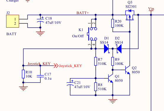

#12 2021-04-01 18:11:18
saub
注册时间: 2020-01-28
已发帖子: 102
积分: 60
Re: 长按若干秒强制重启的电路怎么做?
tps3828
#13 2021-04-01 18:28:35
DENHJD
注册时间: 2017-12-24
积分: 141.5
手机上都是PMIC内置的单片机控制的,自己搞的话就直接来个辉芒微或者粤原点几毛钱的单片机搞呗,或者更方便点各种一两块的CM0核的单片机

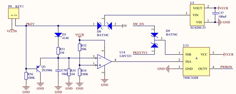

#15 2023-10-27 16:42:00
dykxjh
注册时间: 2020-03-25
已发帖子: 189
积分: 149
10年前设计的,P9按键既是开机按键,又是关键键,同时还是长按断电按键。虽然复杂,但是稳定可靠。
关机的时候按P9开机。开机的时候按P9配合软件可以关机。死机的时候长按P9直接断电,然再按P9可以再开机。
最近编辑记录 dykxjh (2023-10-27 16:46:22)
