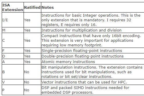

cat /proc/cpuinfo
processor       : 0
hart            : 0
isa             : rv64imafdcvu
mmu             : sv39
RISCV核支持的扩展,以及mmu信息

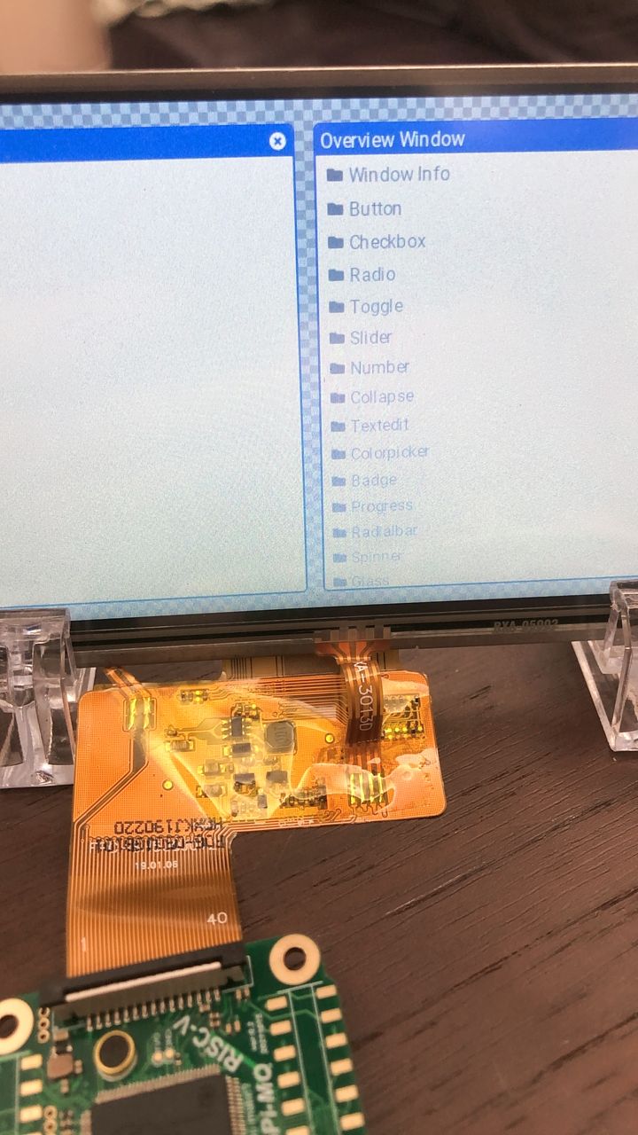

Re: 全志D1芯片之终极探索
修改boot0干掉opensbi,修改uboot,增加go指令,借助fastboot,顺利启动xboot
=> go 0x41000800
## Starting application at 0x41000800 ...
OOOO       _                   _
 _  _ | |___ _____ _____ _| |_
\ \/ /|  _  |  _  |  _  |_   _|  (C) 2007-2021
 )  ( | |_| | |_| | |_| | | |____JIANJUN.JIANG__
/_/\_\|_____|_____|_____| |_____________________|
V3.0.0 (May 23 2021 - 15:15:37) - [nezha][Nezha Based On Allwinner D1 SOC]

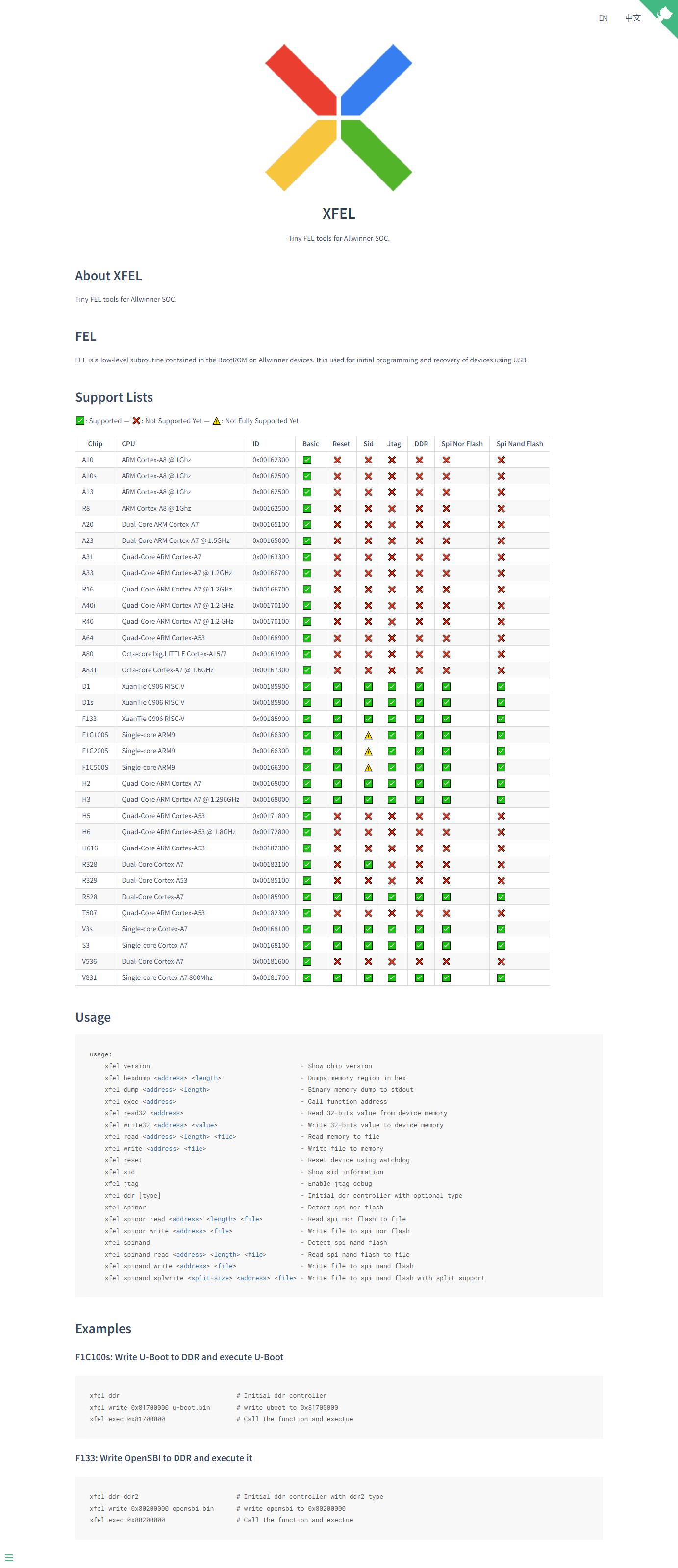

工欲善其事,必先利其器,先开发个fel工具,名叫xfel
xfel-v1.0.0 https://github.com/xboot/xfel
usage:
    xfel help                                   - Print this usage summary
    xfel version                                - Show brom version
    xfel hexdump <address> <length>             - Dumps memory region in hex
    xfel dump <address> <length>                - Binary memory dump to stdout
    xfel exec <address>                         - Call function address
    xfel read32 <address>                       - Read 32-bits value from device memory
    xfel write32 <address> <value>              - Write 32-bits value to device memory

楼主 #23 2021-05-26 12:17:21
xboot
注册时间: 2019-10-15
已发帖子: 692
积分: 425
Re: 全志D1芯片之终极探索
xfel项目工程路径,理论上全志全系列芯片都可以支持,不管是arm32,arm64,riscv64,短期重点目标是riscv64的D1支持,设计时避免过多hack,增强适应性,最大的特色借用xfel工具可以直接初始化DDR。
感兴趣的,可以尝尝鲜,开发中...
#24 2021-05-26 14:55:23

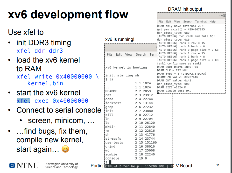

Re: 全志D1芯片之终极探索
d1spl.zip
一个小型spl测试镜像,可以通过xfel工具上传到sram,然后执行,并在串口输出相关debug信息
xfel上传镜像到sram中并执行操作指令
sudo xfel write 0x20000 output/d1spl.bin;
sudo xfel exec 0x20000;
执行上述指令后,串口输出如下信息:
OK
X
X
X
X
X
X
X
X
X
X
X
X
X
X
X
X
这是彻底裸奔的第一步,下一步就可以初始化DDR了。
执行上述指令时,需要将D1置于fel模式,可以按着fel按键开机,就可以自动进入fel模式,或者直接清空flash里面内容。

XFEL已支持D1芯片的DDR初始化
仅需执行如下指令即可初始化DDR,支持DDR3以及LPDDR3的初始化。
sudo xfel ddr ddr3
xfel ddr ddr3	- Initial ddr controller with ddr3

到这里,xboot就可以直接运行在ram中,无需uboot支持了
执行如下指令:
sudo xfel ddr ddr3
sudo xfel write 0x40000000 output/xboot.bin
sudo xfel exec 0x40000000

cat /proc/cpuinfo
processor       : 0
hart            : 0
isa             : rv64imafdcv[b]u[/b]
mmu             : sv39
RISCV核支持的扩展,以及mmu信息
请问这个 U 是代表什么意思?
楼主 #41 2021-06-07 13:52:26
xboot
注册时间: 2019-10-15
已发帖子: 692
积分: 425
Re: 全志D1芯片之终极探索
u可能是玄铁自己的扩展吧,具体是什么就不得而知了。在玄铁工具链里可以添加xthead标志生成玄铁扩展的指令集。
-MCFLAGS                := -march=rv64imafdc -mabi=lp64d -mcmodel=medany
+MCFLAGS                := -march=rv64gcvxthead -mabi=lp64d -mcmodel=medany

xfel现已支持D1芯片SPI NOR FLASH的读写
100% [================================================]  1049 kB,  108.8 kB/s
100% [================================================]  1049 kB,  383.4 kB/s
上面是SPI NOR FLASH写入速度,下面是读速度。

现在xfel已支持F1C100S,V3S, V831, H3,D1这5个芯片的nor flash烧写,linux版就直接下载源码,自己编译就行,windows版工具,可以直接下载晕哥的,https://whycan.com/viewtopic.php?pid=64570#p64570
对于全志全系列芯片支持,这个还得靠大家一起努力,欢迎pull request,看到哪里缺了,手上又有现成开发板就顺手支持下,添加芯片的支持参考上面的帖子。为了提升烧录速度,接口有些变化,但大同小异,照着抄,就行了。
sunxi-fel工具至少是无法同时支持V3S以及F1C100S这两个芯片,这一点xfel做到了,而且还能支持RISCV平台,所以全系列芯片的支持,是完全可能的。

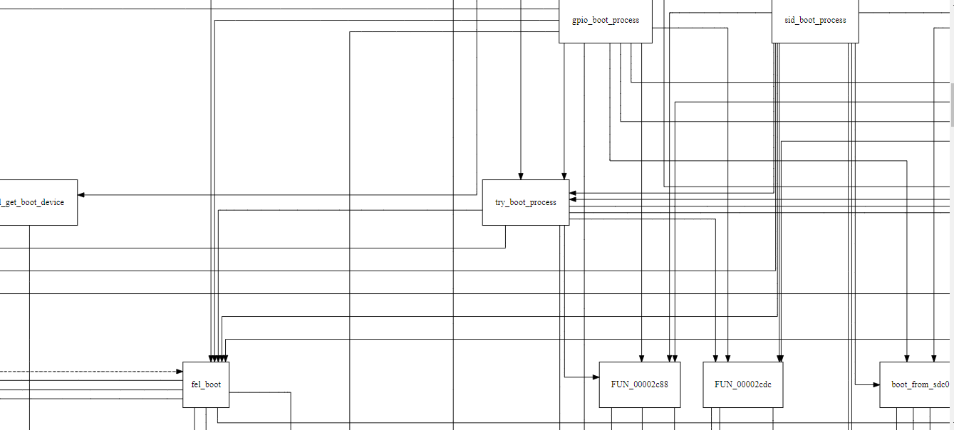

贴一下D1 BROM相关逆向信息
代码段,数据段,地址
0x00000000 text
0x0000e3f0 data
符号表
0x00000022 fel_entry
0x00000028 normal_entry
0x0000010e sram_clear_stack
0x00000126 prcm_enable_rtc_clocks
0x00000166 debug_state_init
0x000001b4 boot_jump
0x000001bc FUN_000001bc
0x0000020e FUN_0000020e
0x0000026a FUN_0000026a
0x000002c6 FUN_000002c6
0x0000034e FUN_0000034e
0x0000047e FUN_0000047e
0x00000536 FUN_00000536
0x0000056a FUN_0000056a
0x000005e6 FUN_000005e6
0x00000660 FUN_00000660
0x00000a68 FUN_00000a68
0x00000afa FUN_00000afa
0x00000bbe FUN_00000bbe
0x00000c4c FUN_00000c4c
0x00000cce sunxi_sha_calc
0x00000f2c FUN_00000f2c
0x0000124a FUN_0000124a
0x00001396 FUN_00001396
0x00001424 FUN_00001424
0x0000150a FUN_0000150a
0x00001598 FUN_00001598
0x0000161e FUN_0000161e
0x00001772 FUN_00001772
0x0000199e FUN_0000199e
0x00001c3e FUN_00001c3e
0x00001cb4 FUN_00001cb4
0x00001e12 FUN_00001e12
0x00001f22 FUN_00001f22
0x000020ae FUN_000020ae
0x00002124 FUN_00002124
0x00002152 FUN_00002152
0x000021a8 ALIGN
0x000021f0 FUN_000021f0
0x00002256 FUN_00002256
0x0000239e FUN_0000239e
0x00002464 FUN_00002464
0x0000256e FUN_0000256e
0x00002742 FUN_00002742
0x0000279e FUN_0000279e
0x00002840 FUN_00002840
0x000028e0 FUN_000028e0
0x00002952 boot_verify_image
0x00002b68 boot_from_sdc0
0x00002bbc boot_from_sdc2
0x00002c88 FUN_00002c88
0x00002cdc FUN_00002cdc
0x00002d42 try_boot_process
0x00002e16 sid_boot_process
0x00002f16 gpio_boot_process
0x0000306c normal_boot_process
0x000030de attempt_fast_boot
0x00003226 maybe_attempt_fast_boot
0x00003284 normal_boot
0x00003320 trap_vector
0x000033c2 FUN_000033c2
0x00003462 FUN_00003462
0x000034ca FUN_000034ca
0x00003514 FUN_00003514
0x000035c4 FUN_000035c4
0x00003824 FUN_00003824
0x00003b08 memset
0x00003b44 load_boot0_from_sd
0x00003eaa boot_from_sd
0x00003f82 boot_from_emmc
0x00004208 FUN_00004208
0x00004238 FUN_00004238
0x00004264 FUN_00004264
0x000043e2 FUN_000043e2
0x000044d8 FUN_000044d8
0x00004596 FUN_00004596
0x0000463e FUN_0000463e
0x000048dc FUN_000048dc
0x00004924 FUN_00004924
0x000049aa FUN_000049aa
0x00004be4 FUN_00004be4
0x00004d1e FUN_00004d1e
0x00005064 FUN_00005064
0x000057c0 FUN_000057c0
0x00005858 FUN_00005858
0x0000588e FUN_0000588e
0x0000593a FUN_0000593a
0x00005984 FUN_00005984
0x000059d0 FUN_000059d0
0x00005a22 FUN_00005a22
0x00005b68 FUN_00005b68
0x00005cc4 FUN_00005cc4
0x00005d2c FUN_00005d2c
0x00005dc4 FUN_00005dc4
0x00005e22 FUN_00005e22
0x0000602c FUN_0000602c
0x0000608e FUN_0000608e
0x000060bc FUN_000060bc
0x000065ee FUN_000065ee
0x00006680 FUN_00006680
0x00006778 sd_read_sectors
0x00006846 FUN_00006846
0x0000694e FUN_0000694e
0x00006a2e FUN_00006a2e
0x00006ab0 FUN_00006ab0
0x00006b48 FUN_00006b48
0x00006b74 FUN_00006b74
0x00006bc0 FUN_00006bc0
0x00006c0c FUN_00006c0c
0x00006cec FUN_00006cec
0x00006d34 FUN_00006d34
0x00006d7c FUN_00006d7c
0x00006e0c FUN_00006e0c
0x00006e44 FUN_00006e44
0x00006ea0 FUN_00006ea0
0x00006edc FUN_00006edc
0x00006fd0 FUN_00006fd0
0x00007078 FUN_00007078
0x000070de FUN_000070de
0x00007146 FUN_00007146
0x000071b6 FUN_000071b6
0x00007554 FUN_00007554
0x00007590 FUN_00007590
0x00007688 FUN_00007688
0x000076c2 FUN_000076c2
0x000078fc FUN_000078fc
0x00007916 FUN_00007916
0x00007ad4 FUN_00007ad4
0x00007d1c FUN_00007d1c
0x00007d66 sid_readl
0x00007d96 FUN_00007d96
0x00007dba sid_init_brom_config
0x00007e14 sid_get_boot_mode
0x00007e44 brom_config_bit_2
0x00007e74 brom_config_skip_cache_setup
0x00007ea4 brom_config_bit_4
0x00007ec6 brom_config_bit_5
0x00007ef8 brom_config_bit_7_switch
0x00007f4c brom_config_bit_6
0x00007f70 FUN_00007f70
0x00007f80 brom_config_bit_13
0x00007fa6 brom_config_lower_ce_freq
0x00007fcc brom_config_disable_fel
0x00007ff0 FUN_00007ff0
0x00008000 brom_config_bit_10
0x00008024 brom_config_bit_15
0x0000804a brom_config_bit_8
0x0000806e brom_config_bit_1
0x00008090 brom_config_bit_12
0x000080b6 sid_get_boot_device
0x00008244 debug_state_save
0x00008388 debug_select_word
0x00008428 rtc_brom_debug
0x00008612 boot0_check_magic
0x000086b6 FUN_000086b6
0x000088c8 FUN_000088c8
0x00008942 FUN_00008942
0x00008a52 FUN_00008a52
0x00008a9a ccu_enable_pll_lock
0x00008b66 ccu_disable_pll_lock_output
0x00008ba4 ccu_enable_pll_output
0x00008be0 ccu_enable_pll_ldo
0x00008c26 ccu_enable_pll_cpux
0x00008cee FUN_00008cee
0x00008dce FUN_00008dce
0x00008ea2 FUN_00008ea2
0x00008f32 FUN_00008f32
0x00008fd8 FUN_00008fd8
0x00009068 ccu_set_cpux_to_24_MHz
0x000090dc ccu_set_psi_to_24_MHz
0x00009152 ccu_set_apb_to_24_MHz
0x00009228 ccu_set_ce_to_hosc
0x000092c8 FUN_000092c8
0x0000931e FUN_0000931e
0x00009418 FUN_00009418
0x0000947c ccu_reset_mbus_dram
0x000094b4 ccu_set_ce_reset
0x00009516 ccu_set_ce_gating
0x0000956c ccu_set_ce_to_pll
0x00009668 ccu_set_ce_clocks
0x000096fa ccu_init_cpu_ce_clocks
0x0000977c set_audio_codec_gating_bias
0x00009816 set_bg_trim_voltage
0x00009860 sid_read_voltages_0x14
0x000098b2 sid_read_voltage_0x1c
0x000098de prcm_set_gpu_pwroff_gating
0x00009916 prcm_set_ldo_voltage_bias
0x0000996c rtc_enable_hosc_iosc
0x000099c0 ccu_init_bus_clocks
0x000099e6 ccu_init
0x00009a00 debug_syscon
0x00009a48 rtc_get_fast_boot_status
0x00009a6c FUN_00009a6c
0x00009ac6 gpio_enable_jtag_pf
0x00009b1e riscv_init_caches
0x00009b4a fel_boot
0x00009ba4 boot_finish
0x00009bda trap_handler
0x00009c3c FUN_00009c3c
0x00009d08 FUN_00009d08
0x00009d30 FUN_00009d30
0x00009d88 FUN_00009d88
0x00009e8a memcpy
0x00009eea memset
0x00009f3a FUN_00009f3a
0x00009f6c FUN_00009f6c
0x0000a066 memset
0x0000a0a2 FUN_0000a0a2
0x0000a108 strncmp
0x0000a17e rdtime
0x0000a184 udelay
0x0000a1ae udelay_x800
0x0000a1d8 FUN_0000a1d8
0x0000a1e6 FUN_0000a1e6
0x0000a1f4 FUN_0000a1f4
0x0000a244 FUN_0000a244
0x0000a278 FUN_0000a278
0x0000a2c2 FUN_0000a2c2
0x0000a352 FUN_0000a352
0x0000a3e2 FUN_0000a3e2
0x0000a44c FUN_0000a44c
0x0000a4ea FUN_0000a4ea
0x0000a548 FUN_0000a548
0x0000a56e FUN_0000a56e
0x0000a5ca FUN_0000a5ca
0x0000a652 FUN_0000a652
0x0000a6ee FUN_0000a6ee
0x0000a73c FUN_0000a73c
0x0000a78e FUN_0000a78e
0x0000a7f6 do_fel_write
0x0000a93a do_fel_read
0x0000a9fa FUN_0000a9fa
0x0000aa4e FUN_0000aa4e
0x0000aab6 FUN_0000aab6
0x0000ab08 FUN_0000ab08
0x0000ad66 FUN_0000ad66
0x0000addc FUN_0000addc
0x0000ae64 usb_irq_handler
0x0000ae80 FUN_0000ae80
0x0000aedc FUN_0000aedc
0x0000afa2 FUN_0000afa2
0x0000afd6 interrupt_handler
0x0000b026 FUN_0000b026
0x0000b058 FUN_0000b058
0x0000b07c disable_interrupts
0x0000b09a enable_interrupts
0x0000b0b8 clear_interrupts
0x0000b0cc FUN_0000b0cc
0x0000b0f0 FUN_0000b0f0
0x0000b10e FUN_0000b10e
0x0000b1ac FUN_0000b1ac
0x0000b212 FUN_0000b212
0x0000b278 FUN_0000b278
0x0000b2c6 FUN_0000b2c6
0x0000b316 FUN_0000b316
0x0000b346 FUN_0000b346
0x0000b394 FUN_0000b394
0x0000b3e4 FUN_0000b3e4
0x0000b414 FUN_0000b414
0x0000b524 FUN_0000b524
0x0000b580 FUN_0000b580
0x0000b5d6 FUN_0000b5d6
0x0000b62c FUN_0000b62c
0x0000b682 FUN_0000b682
0x0000b6be FUN_0000b6be
0x0000b70c FUN_0000b70c
0x0000b746 FUN_0000b746
0x0000b7ba FUN_0000b7ba
0x0000b83a FUN_0000b83a
0x0000b876 FUN_0000b876
0x0000b8c4 FUN_0000b8c4
0x0000b908 FUN_0000b908
0x0000ba36 FUN_0000ba36
0x0000ba8a FUN_0000ba8a
0x0000bb68 FUN_0000bb68
0x0000bb76 FUN_0000bb76
0x0000bbb0 FUN_0000bbb0
0x0000bbea FUN_0000bbea
0x0000bc24 FUN_0000bc24
0x0000bc6c FUN_0000bc6c
0x0000bcb4 FUN_0000bcb4
0x0000bcfc FUN_0000bcfc
0x0000bd28 FUN_0000bd28
0x0000bd68 FUN_0000bd68
0x0000be18 FUN_0000be18
0x0000bff4 FUN_0000bff4
0x0000c140 FUN_0000c140
0x0000c3a2 FUN_0000c3a2
0x0000c60c FUN_0000c60c
0x0000c640 FUN_0000c640
0x0000c66a FUN_0000c66a
0x0000c786 FUN_0000c786
0x0000c7ba FUN_0000c7ba
0x0000c884 FUN_0000c884
0x0000cbba FUN_0000cbba
0x0000ccd4 FUN_0000ccd4
0x0000cea6 FUN_0000cea6
0x0000d08e fel_irq_handler
0x0000d3c0 FUN_0000d3c0
0x0000d3e2 FUN_0000d3e2
0x0000d488 fel_main
0x0000d69e FUN_0000d69e
0x0000d712 FUN_0000d712
0x0000d796 FUN_0000d796
0x0000d83c FUN_0000d83c
0x0000da38 FUN_0000da38
0x0000dbc6 FUN_0000dbc6
0x0000dc6c FUN_0000dc6c
0x0000dd08 FUN_0000dd08
0x0000dd5e FUN_0000dd5e
0x0000dec0 FUN_0000dec0
0x0000df16 FUN_0000df16
0x0000e112 usb_bgr_disable
0x0000e152 usb_bgr_enable
0x0000e1ca usb_phy_disable
0x0000e208 usb_clk_phy_enable
0x0000e282 FUN_0000e282
0x0000e2f8 usb_init
0x0000e31a syscon_read_fel_button
0x0000e396 gpio_get_boot_device
