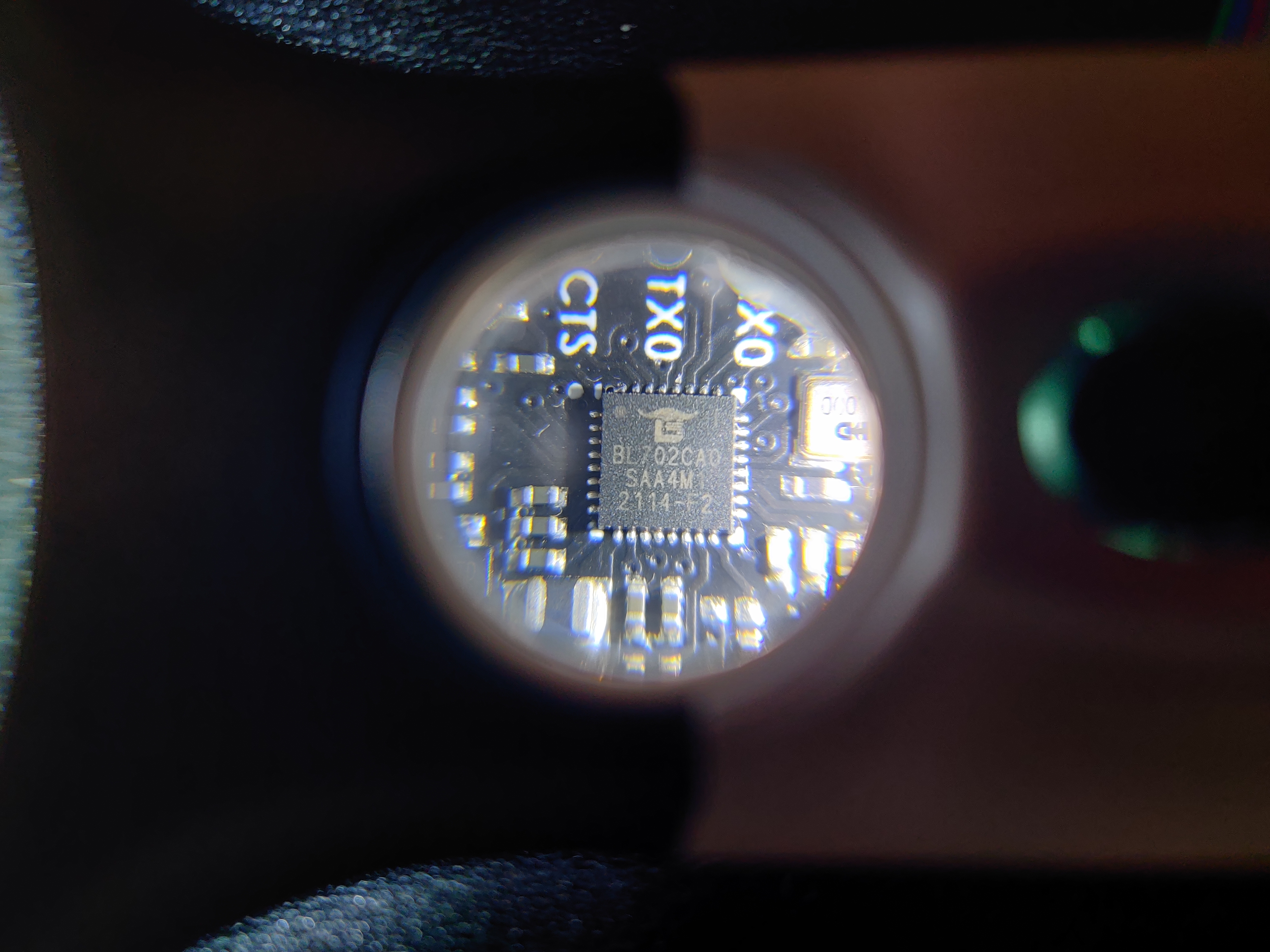

【新玩具get】博流智能BL702(RISC-V+FPU+2.4G+USBD)
最近Sipeed上线了一款调试器RV-Debugger Plus,这个调试器是模拟FT2232D,本身没啥好玩的;不过呢,这个调试器使用的MCU比较有意思,是博流智能的BL702,支持二次开发并且提供SDK,值得玩玩。
先列一下我觉得比较有趣的配置:
  • RISC-V(准确说是SiFive E24,四舍五入算是年轻人的第一个SiFive),指令集为RV32IMAFC,支持FPU(单精度),可以跑到144MHz
  • 132KB RAM+192KB ROM,并且手头这个版本SiP了512KB的Flash,在QFN32的封装下算是不错了
  • 2.4G,支持BLE 5.0和Zigbee 3.0,集成balun和PA/LNA
  • USB 2.0 FullSpeed Device
  • 集成了DC-DC和LDO,只需要5V和3.3V两路供电即可
  • 另外还有SiP PSRAM,EMAC和DVP的选项,但是和BL702无缘
拍一张图康康:

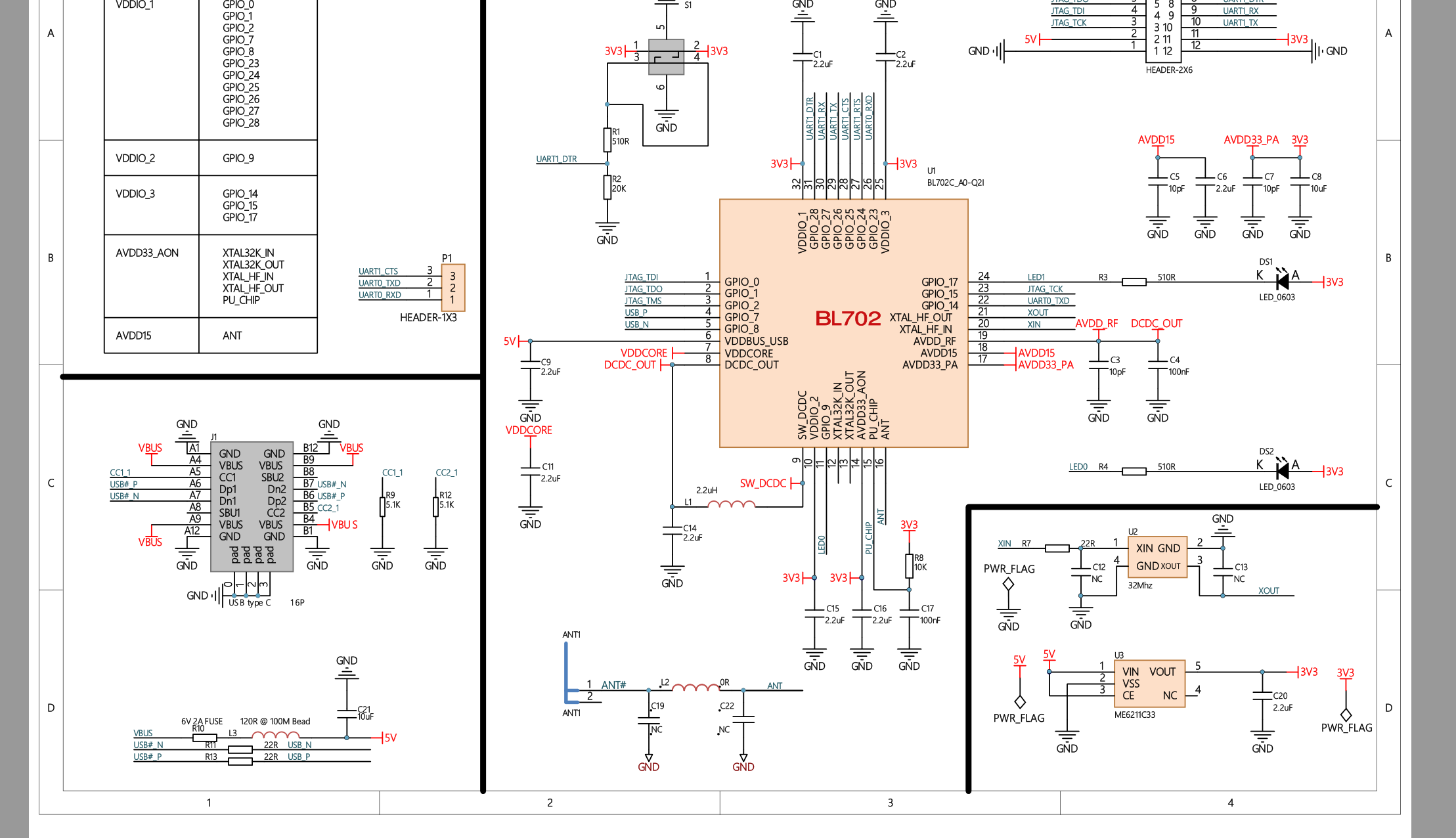

接下来是尝试连接BL702的JTAG。虽然BL702的JTAG可以映射到任意引脚(经典IOMUX),但在上电时默认有4个引脚是使能为JTAG功能,因此调试时最好还是使用这几个引脚比较合适。
经过一番研究(还跑去官方论坛确认了一下😅),连接方式如下:
  • GPIO0 -> TMS
  • GPIO1 -> TDI
  • GPIO2 -> TCK
  • GPIO9 -> TDO
需要注意的是,RV-Debugger Plus的默认固件将这几个引脚复用了,因此需要在上电时按住Boot按键进入ISP模式才行(此时设备管理器可以发现一个虚拟串口设备);另外,由于RV-Debugger Plus将GPIO9用作LED,因此需要断开链接并且手动飞线。

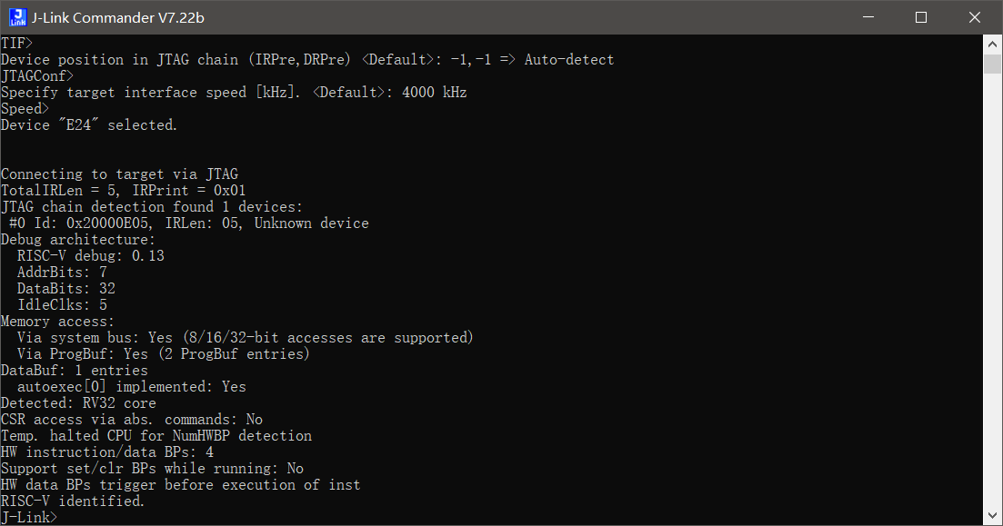

首先用J-Link连接。J-Link更新到最新版本后是支持SiFive E24的,因此使用起来很方便,直接可以识别。

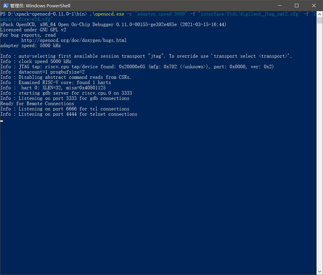

接下来使用OpenOCD搭配FT232H连接。最新的OpenOCD v0.11.0支持RISC-V,因此只需要为SiFive E24添加配置文件即可,当然你也可以使用SDK里面的配置。这里我贴一份从sifive-e31arty.cfg改过来的配置,使用方法见注释:
# Be sure you include the speed and interface before this file
# Example:
# -c "adapter speed 5000" -f "interface/ftdi/olimex-arm-usb-tiny-h.cfg" -f "board/sifive-e31arty.cfg"
set _CHIPNAME riscv
jtag newtap $_CHIPNAME cpu -irlen 5 -expected-id 0x20000E05
set _TARGETNAME $_CHIPNAME.cpu
target create $_TARGETNAME.0 riscv -chain-position $_TARGETNAME
$_TARGETNAME.0 configure -work-area-phys 0x80000000 -work-area-size 10000 -work-area-backup 1
# flash bank spi0 fespi 0x40000000 0 0 0 $_TARGETNAME.0 0x20004000
init
# if {[ info exists pulse_srst]} {
#   ftdi_set_signal nSRST 0
#   ftdi_set_signal nSRST z
halt
# flash protect 0 64 last off
echo "Ready for Remote Connections"
经过一番操作,OpenOCD也能正确连接上BL702了:

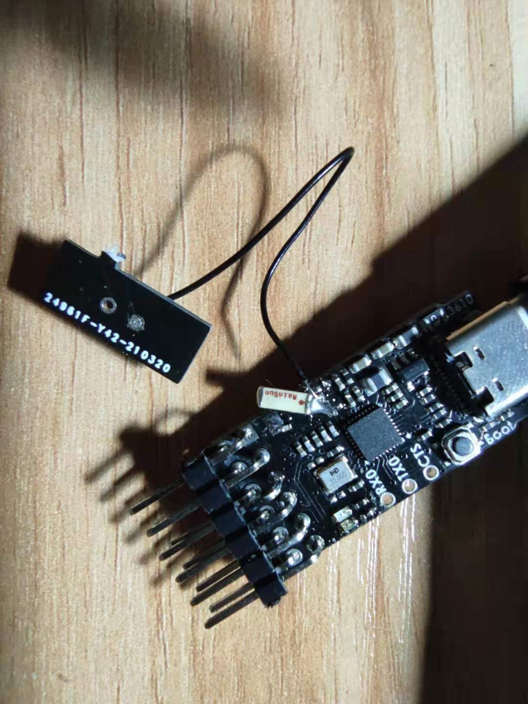

天线匹配太难了,焊接成这样才有信号

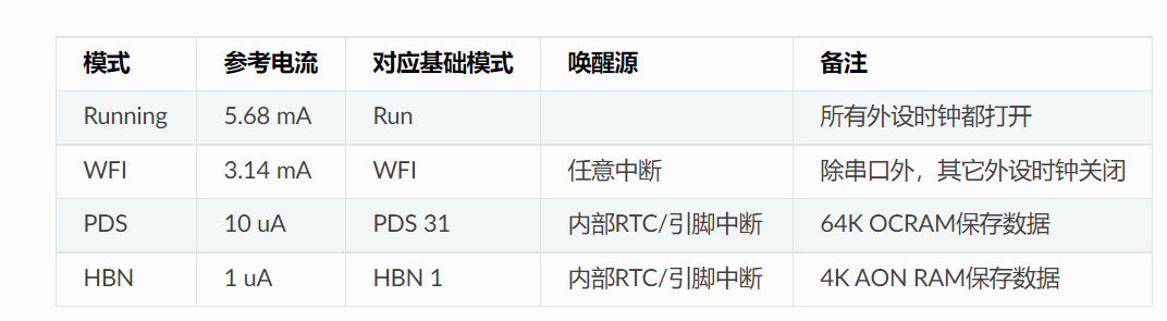

开发板rv-debugger-plus
bl702 32mhz实测电流
测试工具是福禄克15b+
running 23.6ma
wfi 23.1ma
pds 92.2ua
hbn 79.7ua
这个参数和手册差得也太大了:
#17 2021-07-12 08:22:44
arphone
注册时间: 2017-11-03
已发帖子: 92
积分: 83.5
Re: 【新玩具get】博流智能BL702(RISC-V+FPU+2.4G+USBD)
测电流时CP2102也在工作吗?如果是的话,CP2101静态电流就要20mA

@arphone
问题已解决,使用了内部flash引脚引起的电流过大

请问那个原理图可以发一下吗 好像失效了
