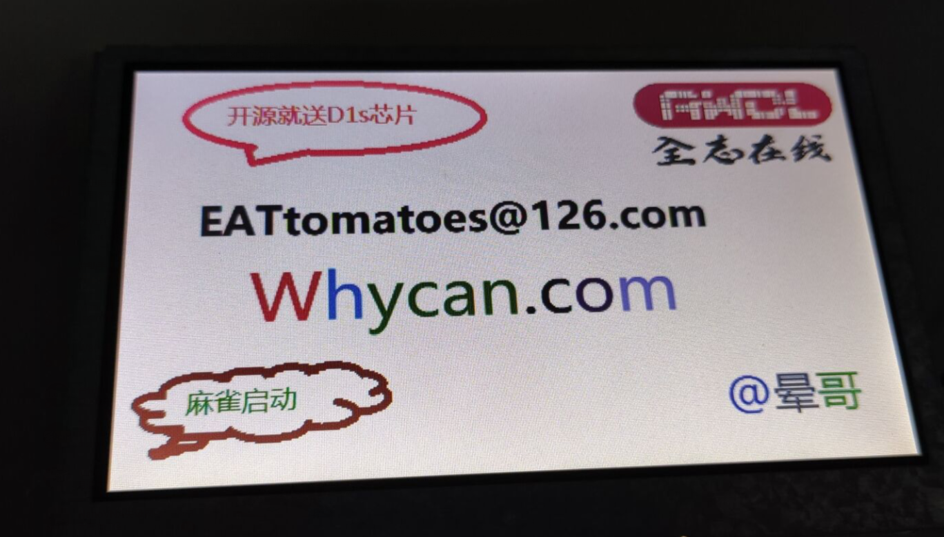

上电运行:
TF卡插入开发板上电,uart0 为控制台。
uart0 引脚示意:
FluxBB bbcode uart0
运行图:
FluxBB bbcode uart0
cool

保姆寄级教程,真的棒的很,480X272的RGB-LCD也点亮了。
