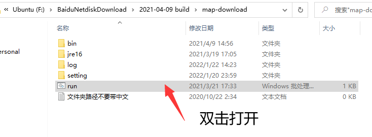

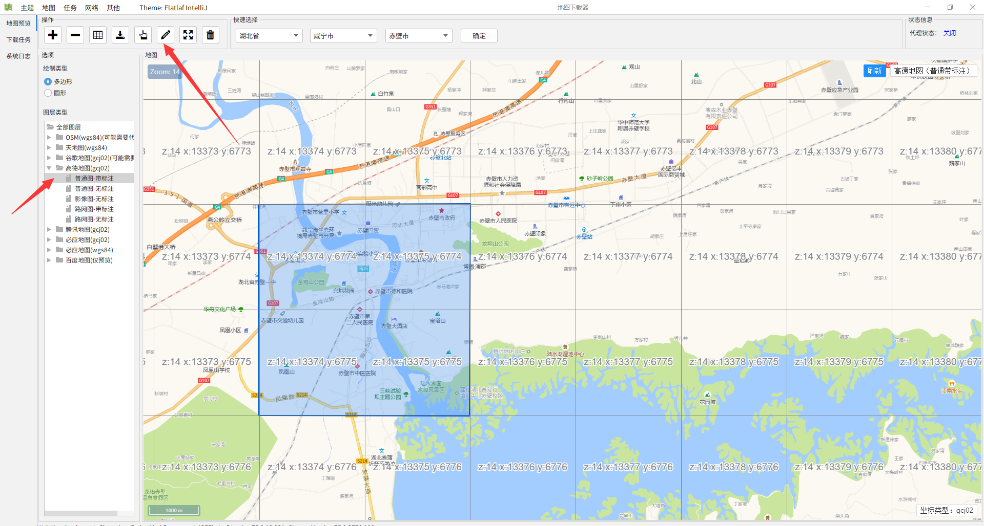

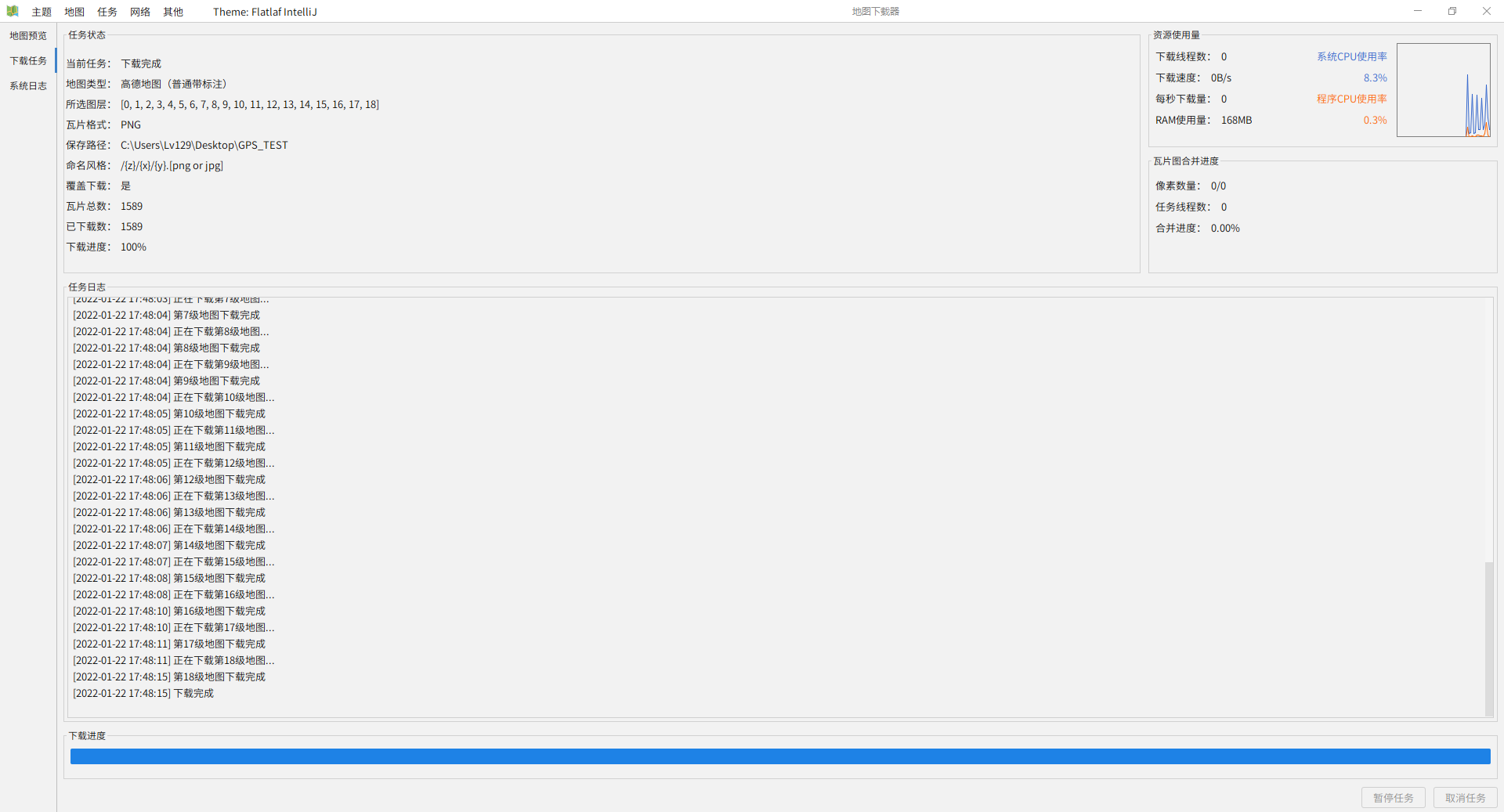

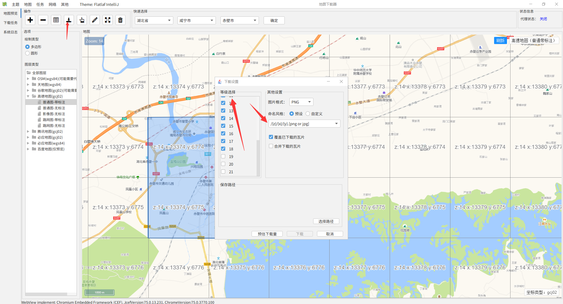

离线地图下载
使用https://gitee.com/CrimsonHu/java_map_download里的地图下载器
划定需要的区域
下载

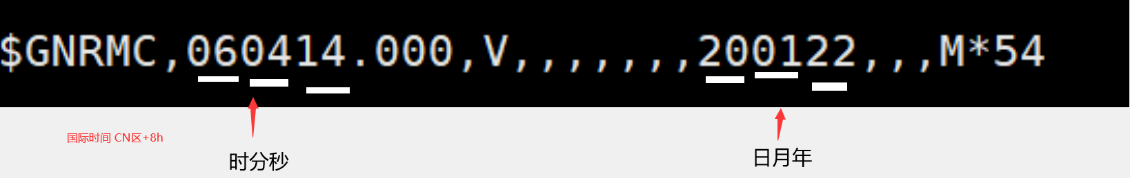

GPS模块使用

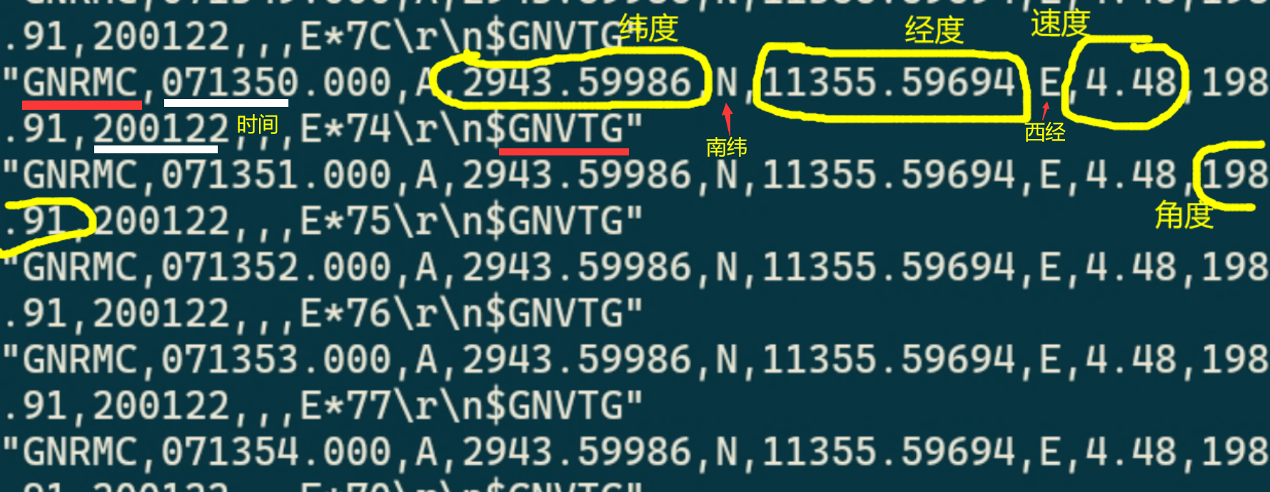

我使用的是中科微电子的GPS模块,市场上的GPS模块大同小异吧,都是用串口读取数据的(波特率9600)
用正则表达式提取GNMC和GNVTG之间的信息,再次提取得到时间、经度、纬度、速度、方位等信息

单位换算
经度纬度换算
原数据是ddmm.mmmm格式
data = (int)(ddmm.mm / 100) + mm.mmmm / 60 单位度
例:
图片读取纬度是2943.59986
换算成度为data = 29 + 43.59986 / 60
速度换算
v = 原数据 * 1.852 km/h
时间换算

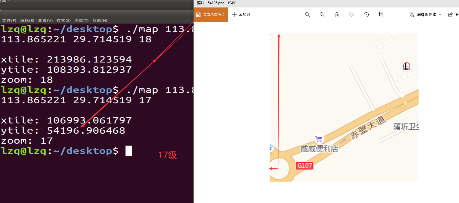

Re: MIPI小电脑实现离线地图显示

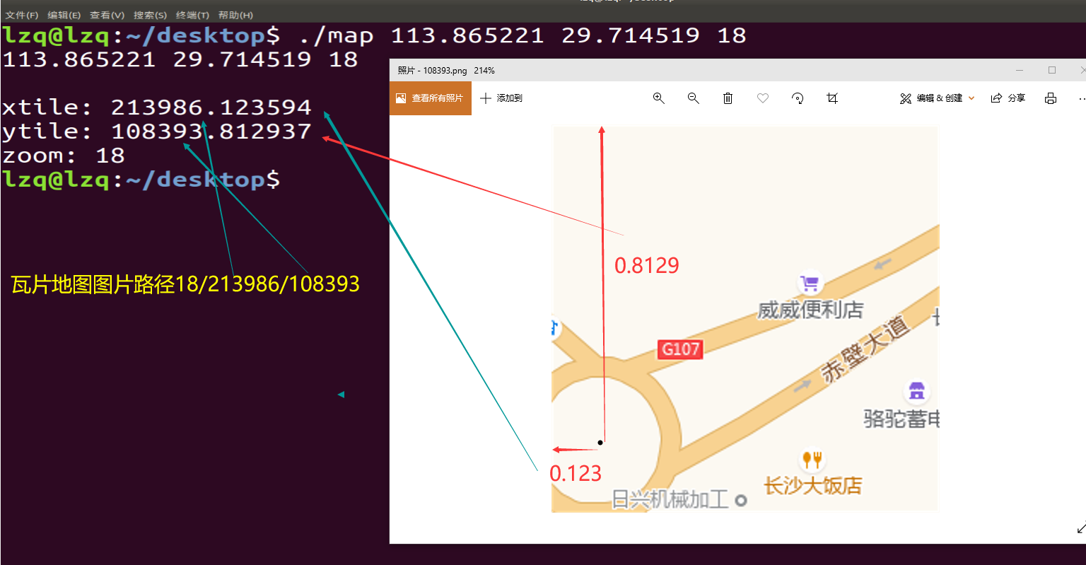

重点重点重点
瓦片坐标换算(输入转换后的经度纬度)
#include <stdio.h>
#include <stdlib.h>
#include <math.h>
#define PI 3.14159265359
int main(int argc , char **argv)
    if(argc != 4)
        printf("error! such as: ./test 1 2 3\r\n");
        return -1;
    double longitude = atof(argv[1]); //经度
    double latitude = atof(argv[2]); //纬度
    int zoom = atoi(argv[3]); //级别
    double xtile, ytile;
    printf("%f %f %d \r\n", longitude, latitude, zoom);
    latitude = latitude / 180.0 * PI; //角度转弧度
    xtile = (longitude + 180.0) / 360.0 * pow(2.0, zoom); //计算地图瓦片坐标x
    ytile = (1.0 - asinh(tan(latitude)) / PI) / 2.0 * pow(2.0, zoom); //计算地图瓦片坐标y
    printf("\r\nxtile: %f \r\nytile: %f \r\nzoom: %d \r\n", xtile, ytile, zoom);

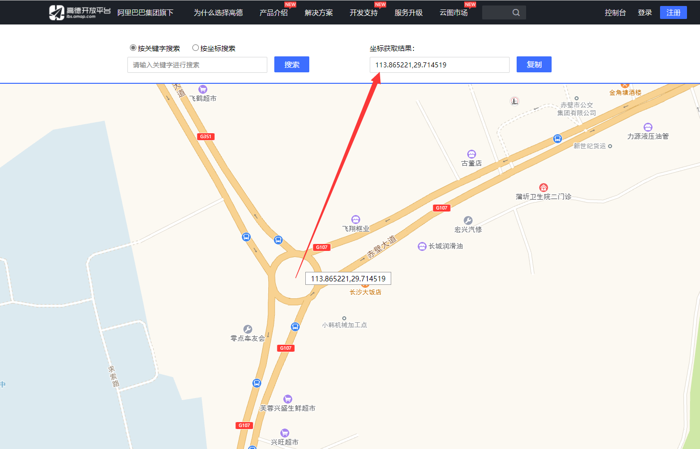

高德地图查经度纬度网站
https://lbs.amap.com/tools/picker
记住这个圆心
lzq@lzq:~/desktop$ ./map 113.865221 29.714519 18
xtile: 213986.123594
ytile: 108393.812937
zoom: 18
lzq@lzq:~/desktop$
根据输出寻找瓦片地图图片,非常准
换个等级试试

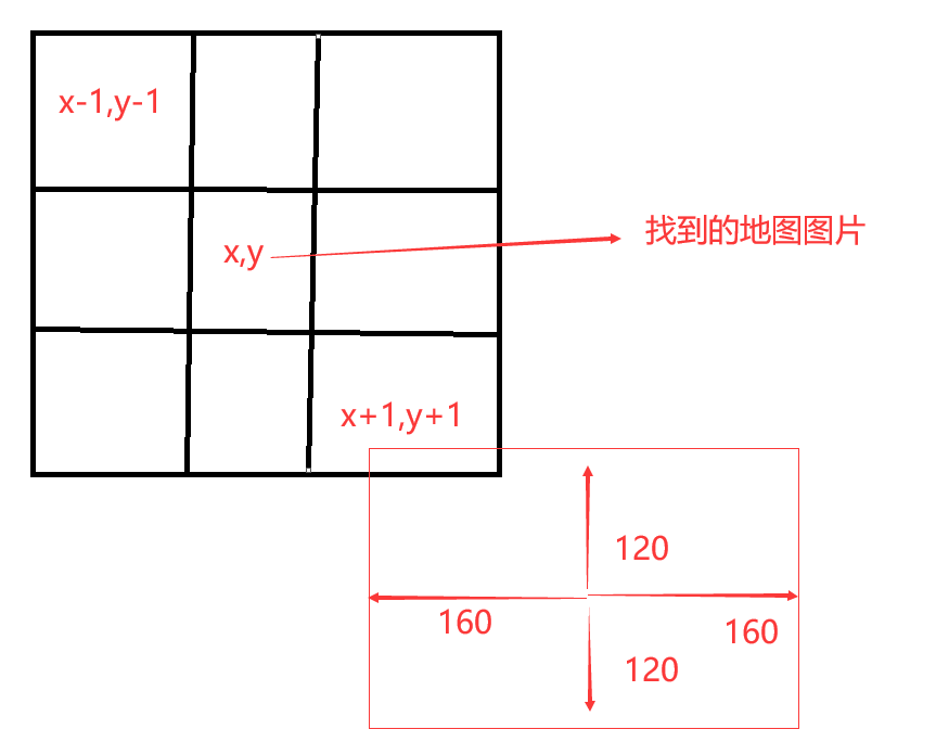

Re: MIPI小电脑实现离线地图显示
保持地理位置中央显示
我的屏幕320*240

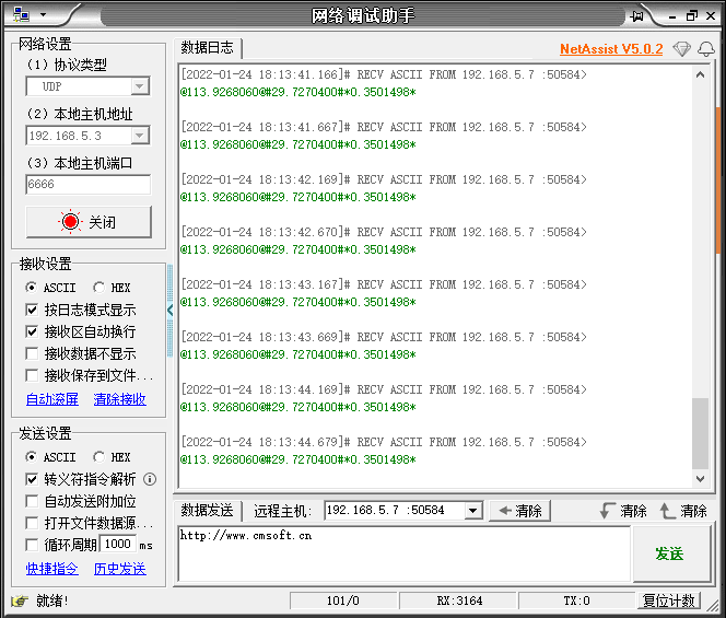

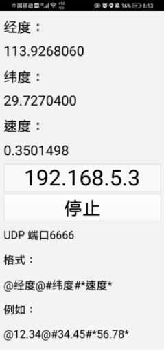

弄了一个安卓软件,直接转发手机GPS数据,这样大家不买模块也能玩GPS

安卓软件用Qt写的,源码如下
GPS源码.zip
