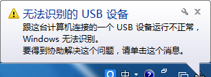

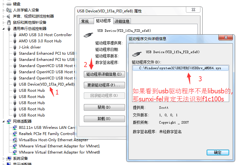

如果你的nano插入usb, 运行sunxi-fel.exe 发现什么指令都不识别,
并且usb驱动是类式这样,
那么恭喜你,
肯定会烧写失败!
楼主 #2 2018-04-16 16:12:45
Re: Windows平台烧写f1c100s 荔枝派nano开发板步奏
下载 sunxi-tools-win32support_f1c100s(20180329).7z,解压缩, 运行 zadig-2.3.exe
点击 Options -> List All Devices:
选择 WinUSB (v6.1.7600.16385)
点击 【Install WCID Driver】
按上面步奏装好驱动
装完后,sunxi-fel.exe 运行一切正常。

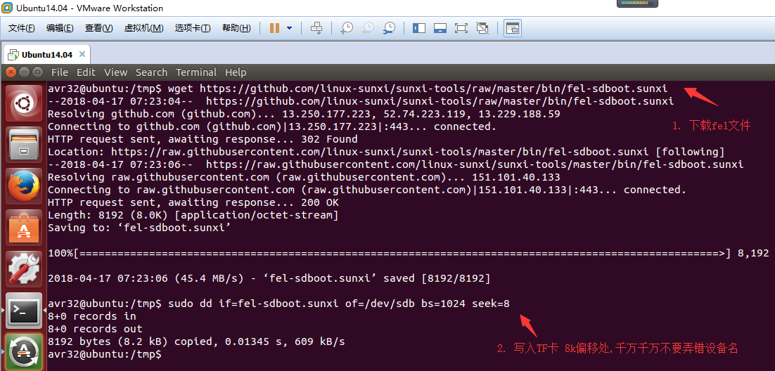

好消息! 搞定tf卡直接进入fel, 这样不需要短路 spi也可以很容易进入 usb烧录了。
参考链接: http://linux-sunxi.org/FEL
/dev/sdX 是tf卡的设备名,写之前请再三确认!!!
wget https://github.com/linux-sunxi/sunxi-tools/raw/master/bin/fel-sdboot.sunxi
sudo dd if=fel-sdboot.sunxi of=/dev/sdX bs=1024 seek=8
在nano板上有点问题, 插了tf卡, 不太好插usb线了。

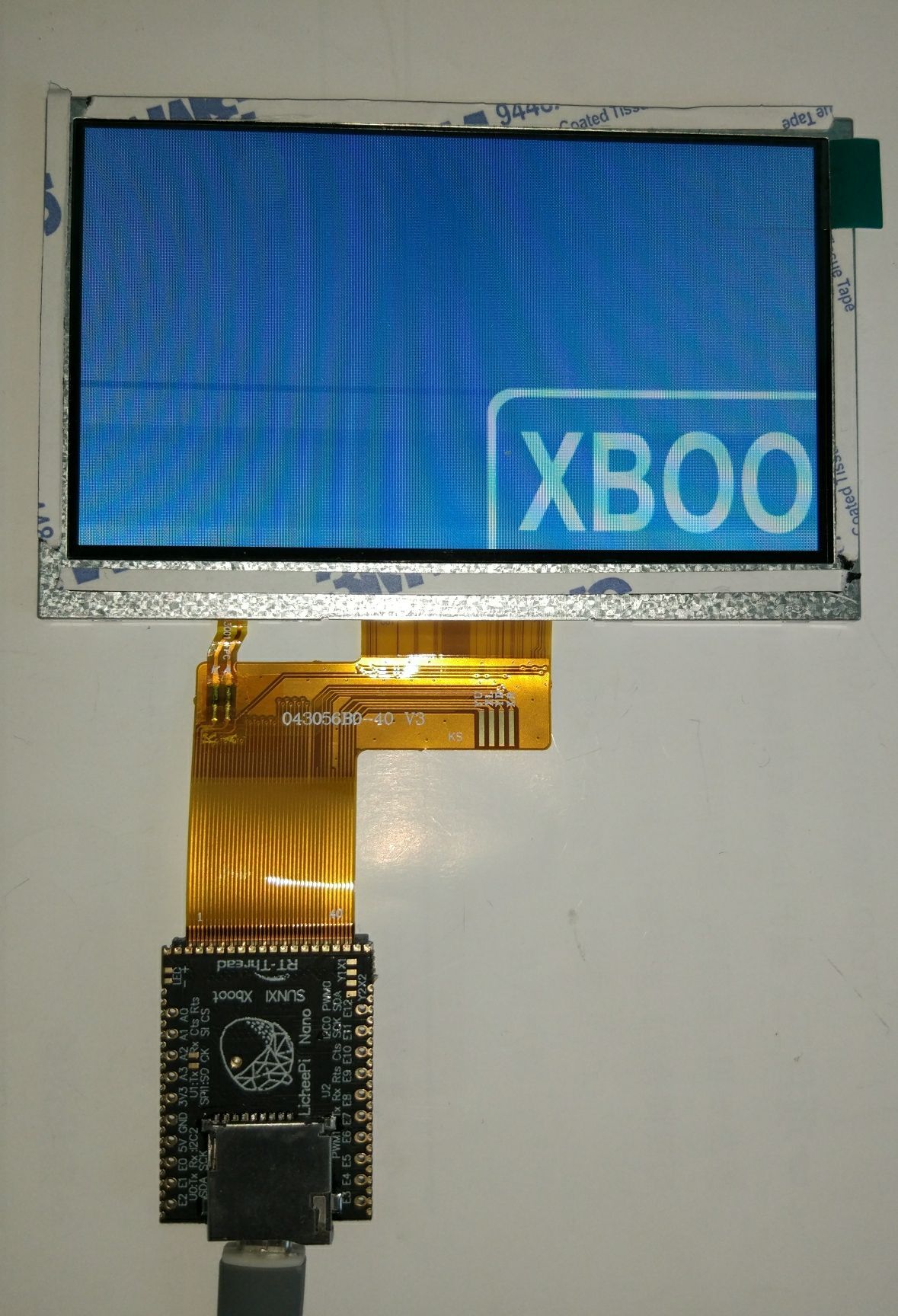

问下晕哥我停留在xboot启动画面进不去2048这个画面怎么回事?是否要串口命令?能否分享下uart怎么接

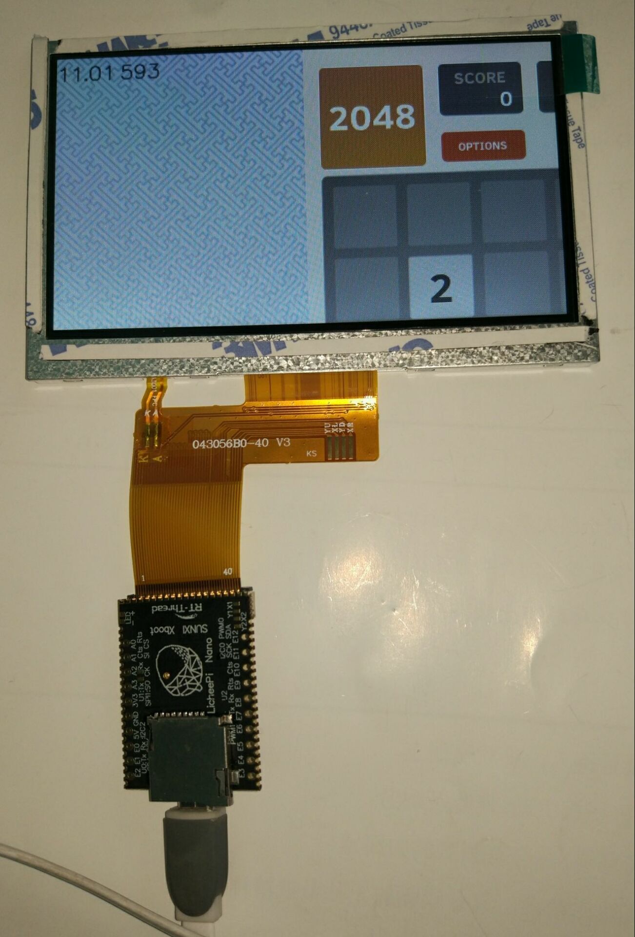

#18 2018-04-18 14:54:05
已经跑起example,11fps,还算不错,不知能不能优化。触摸似乎不能工作
楼主 #19 2018-04-18 14:55:38
xboot 说可以优化。

晕哥,求助一下我用Zadig安装驱动后,WCID还是现实‘?’。运行Sunxi不成功,界面闪一下就消失了。
楼主 #21 2018-05-17 08:59:58
WCID 那里应该显示 X 吧, 你以管理员运行试一试,或者去设备那里看下驱动是什么? 右击我的电脑(或者计算机) -> 管理 -> 设备管理器 ->
看下驱动对不对, 是不是真正 用 winusb.sys 驱动的?

#37 2019-09-21 02:14:56
northerntree
注册时间: 2019-08-12
积分: 19
晕哥你好,请问下你最后是怎么解决这个LCD问题的。是修改 fb-f1c100s.c文件中的这一段吗?

我的板子为荔枝派nano,屏为480x272pix的AT050TN33.
按照荔枝派nano的文档,uboot显示没问题,屏幕应该是没问题。
xboot就出现了问题,如下图:
多谢晕哥了。

楼主 #38 2019-09-21 06:47:37
改设备树试一试: https://github.com/xboot/xboot/blob/master/src/arch/arm32/mach-f1c100s/romdisk/boot/sast-kk131.json
	"fb-f1c100s@0": {
		"clock-name-defe": "link-defe",
		"clock-name-debe": "link-debe",
		"clock-name-tcon": "link-tcon",
		"reset-defe": 46,
		"reset-debe": 44,
		"reset-tcon": 36,
		"width": 800,
		"height": 480,
		"physical-width": 216,
		"physical-height": 135,
		"bits-per-pixel": 18,
		"bytes-per-pixel": 4,
		"clock-frequency": 33000000,
		"hfront-porch": 40,
		"hback-porch": 87,
		"hsync-len": 1,
		"vfront-porch": 13,
		"vback-porch": 31,
		"vsync-len": 1,
		"hsync-active": false,
		"vsync-active": false,
		"den-active": true,
		"clk-active": true,
		"backlight": "led-pwm-bl.0"
多谢晕哥,果然可以了。
我用的是480x272的5寸屏,AT050TN33,将设备树sast-kk131.json文件这一段修改参数后,显示正常了
	        "fb-f1c100s@0": {
                "reset-defe": 46,
                "reset-debe": 44,
                "reset-tcon": 36,
                "width": 480,
                "height": 272,
                "physical-width": 111,
                "physical-height": 63,
                "bits-per-pixel": 24,
                "clock-frequency": 10000000,
                "hfront-porch": 8,
                "hback-porch": 42,
                "hsync-len": 1,
                "vfront-porch": 4,
                "vback-porch": 11,
                "vsync-len": 1,
                "den-active": true,
                "clk-active": true,

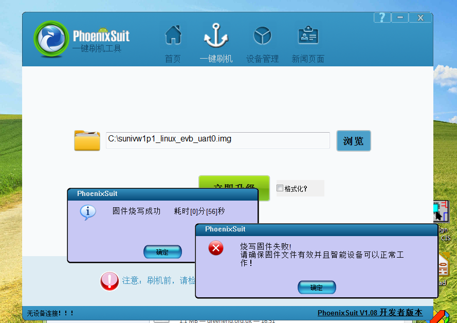

晕哥你好,请问如果使用官方的PhoenixSuit烧录固件,该安装哪个驱动?我用zadig的驱动PhoenixSuit无法烧录(没有任何反应)。如果使用系统默认的驱动,会提示准备烧写固件但最终失败。第一次使用全志的芯片,感觉坑太大。

重新安装驱动后,PhoenixSuit可以烧录了,固件用的是晕哥的sunivw1p1_linux_evb_uart0.img。烧录过程58秒完成,进度条那里显示10%,居然也提示烧录成功了,随后会马上弹出烧写失败的对话框,板子重新上电并没有运行起来。
用我自己编译打包的sunivw1p1_linux_evb_uart0.img会提示固件格式错误无法烧录(注:在ubuntu16.04.6系统基于官方的Linux BSP编译打包的,大小为28.9M,比晕哥的29.1M小200K左右,可能我编译打包的有问题)
烧录软件提示
楼主 #48 2019-11-02 22:54:18

晕哥,问一个基础问题,我先后买了三块lichee nano,将spi-flash的1,4和1,2都分别短路过,但都不能进入fel模式,第一步就卡住了,插上USB后设备管理器没有任何反应,请问我操作还有哪里不对。
我是把5脚和6脚短接,就可以检测的USB设备,不过驱动程序详细信息里面,不是晕哥所说的libusb,卡在这里不知道怎么往后走了

晕哥 我这样安装驱动了的但是驱动显示是 Universal Serial Bus devices -> Unknown Device #1 我查看了驱动详情 里面就是DRIVERS\winusb.sys,然后我运行sunxi-fel.exe闪退,管理员运行也是一样的,新手上路不太懂。

很不错。开始学习了,自己打的板,还不能用,不知道这个行不行!

晕哥 请问我的板子直接用usb接入什么反应也没有 但是短接spi flash /boot键却出现无法识别的usb设备 该怎么解决
#69 2020-06-07 16:11:47
已发帖子: 3,410
积分: 1907
什么板子?坏了吧?
