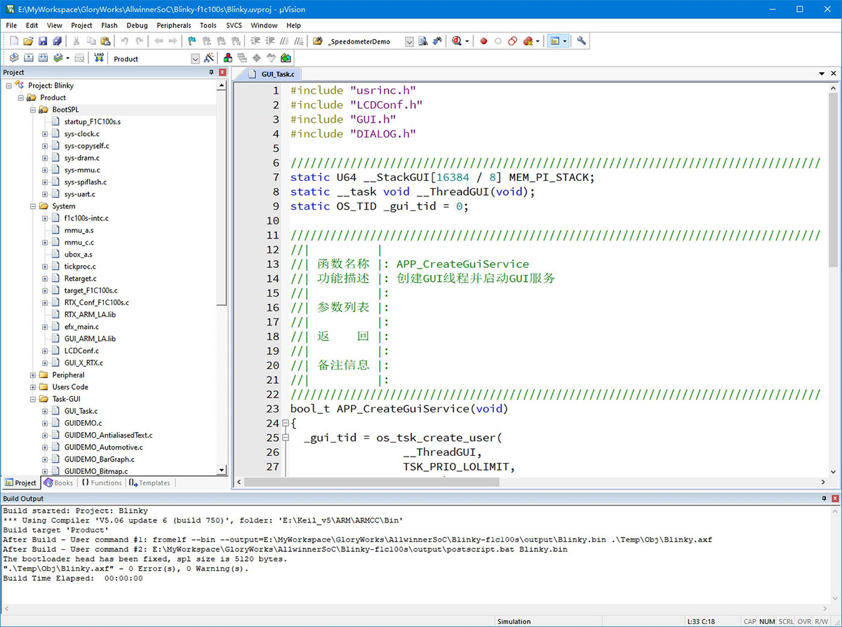

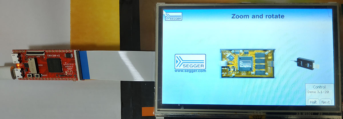

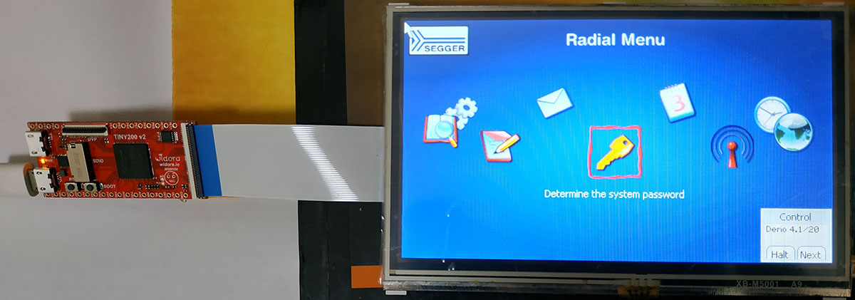

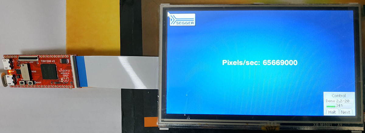

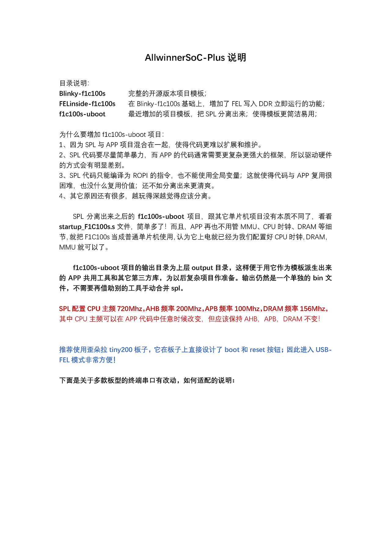

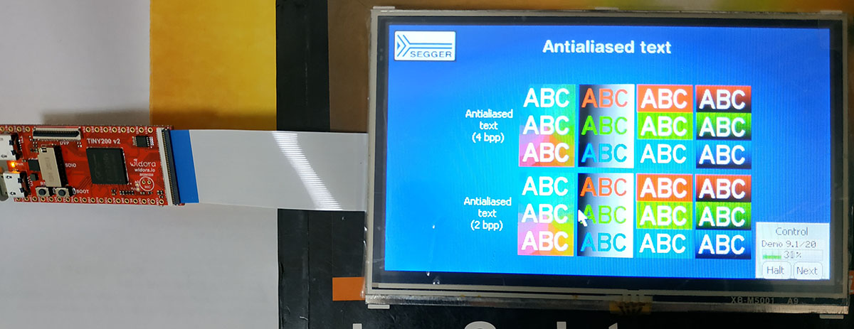

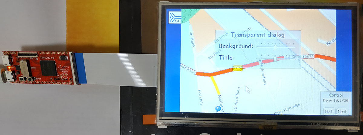

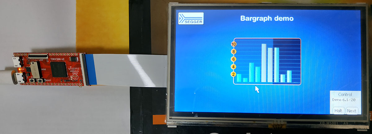

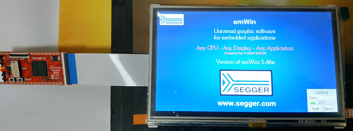

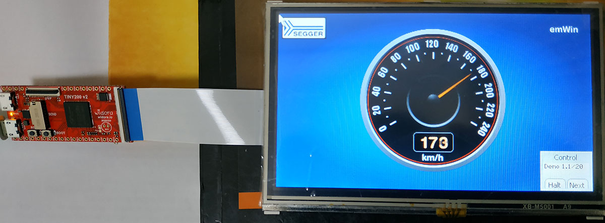

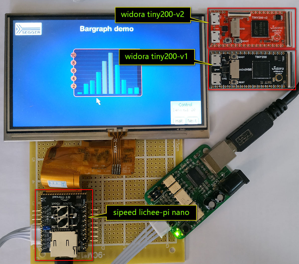

哇酷网友都乐于分享:为大家制作了F1C100s的RTX4+emWin5稳定项目!
在哇酷网在线时间并不算长,但却很快就能找到合适的学习资料。这是因为有大量热爱分享的网友给哇酷添砖加瓦,也是由于哇酷提供了交流的平台,节省大家的时间。
    对于全志F1C100s/F1C200s芯片,官方主导的玩法是linux,社区也是顺着这种玩法,不断扩充。但是广大单片机开发者通常缺乏Linux开发经验,而且对具备MMU+Cache的ARM9也不够熟悉,因而无法快速上手这几款性价比无敌的SoC,只能望洋兴叹。况且,在与好多网友交谈后得知,好多项目并不适合使用linux——linux不是万金油,RTOS才是真爱。于是,我结合自己一直以来对ARM9的熟悉,制作了这个移植,基于单片机开发者熟悉的keil-mdk环境,为广大单片机开发者降低门槛,让你打开熟悉的Keil就有可用的RTOS【RTX4】和GUI【emWin5】!其它组件在keil下也并非难事。(我的环境是MDK5.29,尽量使用相同版本,如果比我低可能会丢失项目某些选项!)
    项目的好多驱动是基于xboot和网友的精简代码,引用的文件首部保留原作者信息文本。我做的工作是整合代码,以及RTX4+emWin5的移植部分,RTOS的基础是中断控制和Timer,这部分重新实现了。具体的内容你拿到源码查看就能发现,不再多说。
    因为我对RTX4比较了解,移植的质量可以保证稳定【除非不是我的代码部分】;emWin很好用,我觉得很多人都用过。大家尽情使用吧,把F1Cx00s玩溜起来!启动1.7MB程序时间大约500毫秒,视程序大小而定。
    项目直接支持的开发板有:
    widora的tiny200 v1
    widora的tiny200 v2
    sipeed的lichee-pi nano
    推荐使用widora的tiny200开发板,板子为单片机开发者设计了boot和reset按钮,因而进入FEL模式非常方便!板子还自带USB转串口芯片,可作为终端串口,方便调试信息输出。据说V2板还加了音频功放电路,直驱小喇叭。
    优酷演示视频:https://v.youku.com/v_show/id_XNDYxNjc2MTk4MA==.html
    国内码云地址【推荐,只是因为快】:https://gitee.com/xuyao2020/F1C100s_with_Keil_RTX4_emWin5
    国外github【好慢,图片几乎全挂,因为gfw的存在,国内开发者总在夹缝中求生存】:
    https://github.com/hongxuyao/F1C100s_with_Keil_RTX4_emWin5
    源码打包下载:
    AllwinnerSoC_part1.rar
    AllwinnerSoC_part2.rar
    AllwinnerSoC_part3.rar
   直接写入开发板的bin文件:
   RTX4_emWin5_F1C100s_tiny200v1.zip
   RTX4_emWin5_F1C100s_tiny200v2.zip
   图赏

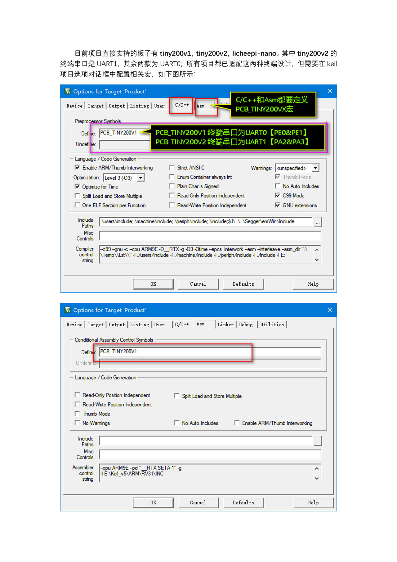

    如何适配tiny200v2【因为终端串口有变】

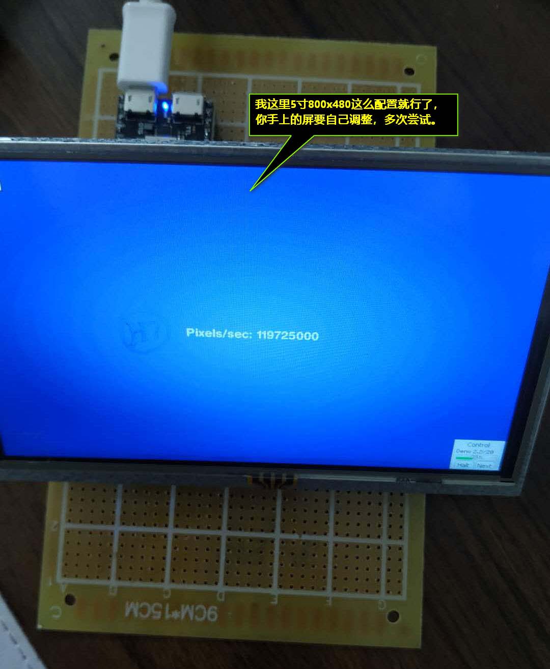

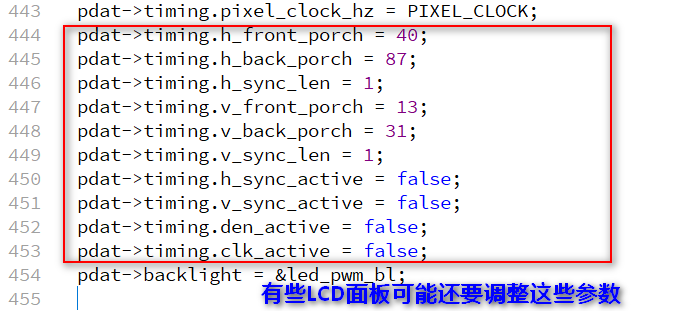

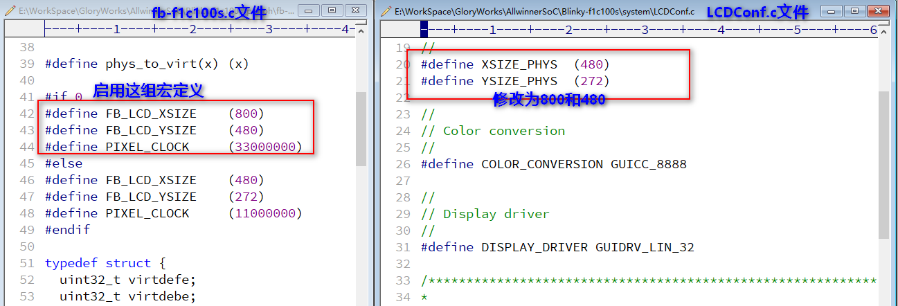

下载了源码,尝试修改LCD分辨率为800x480,运行不起来,翻看代码,没找到怎样修改具体参数,楼主能指出吗?
楼主 #11 2020-04-23 08:34:27
armstrong
注册时间: 2019-04-10
已发帖子: 294
积分: 188.5
Re: 哇酷网友都乐于分享:为大家制作了F1C100s的RTX4+emWin5稳定项目!
cwspads 说:

荔枝派nano用RTX4_emWin5_F1C100s_tiny200v1.zip即可。V1和V2的区别也就是串口不同,仅此而已。

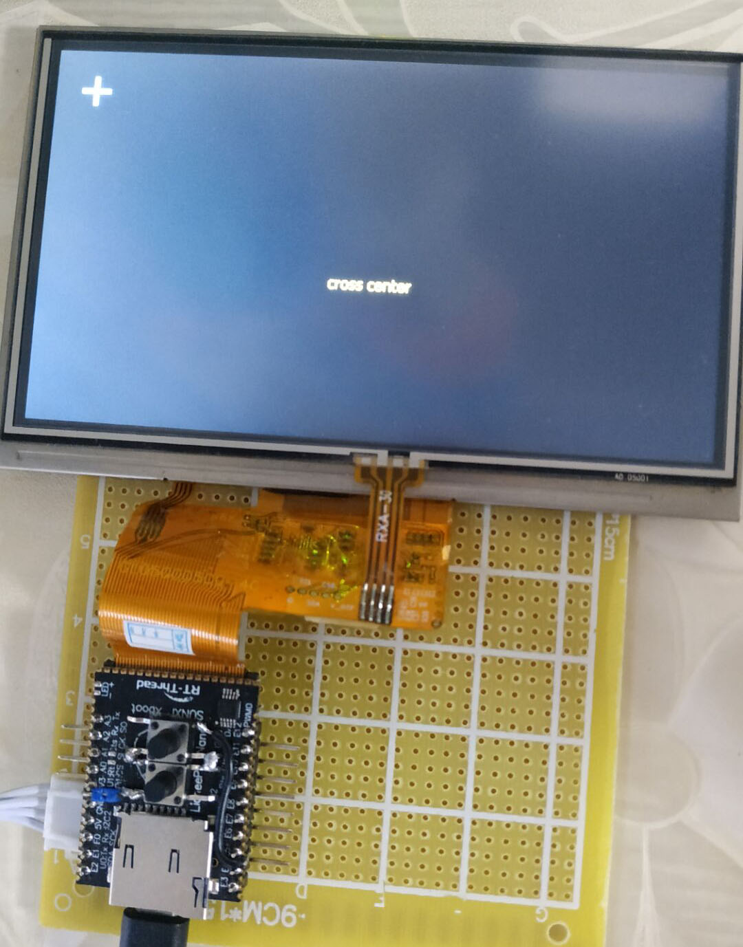

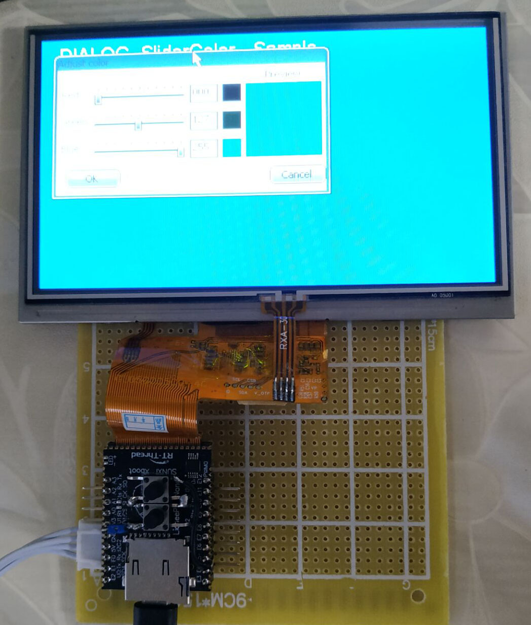

效果不错,看着还在使用单面的洞洞板,动手能力不错,其实嘉立创5块钱打样的板子可以考虑

哈哈,楼主你这个项目很不错,可以公布下你的硬件设备吗,用的啥开发板和屏幕。用相同的设备学习可能对小白来说更容易一些。

电阻触摸屏测试程序:
RTX-emWin-480x272-ns2009.zip

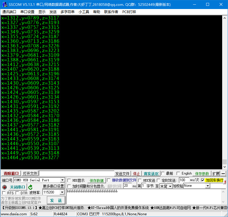

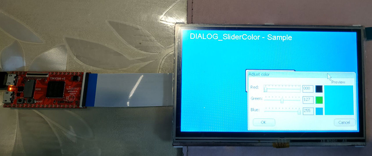

好多人都说NS2009有跳点,其实不是芯片本身的问题。我做好了这个大家拿起测试看看,稳得很啊。
F1C100s_RTX_emWin_LCD480x272_NS2009.zip
不仅没有跳点,还每秒钟向GUI送100个触摸点,这个频率响应够快了吧!可以连接UART0看输出,点击屏幕就有输出。

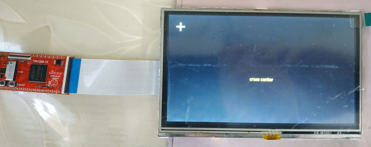

TINY200烧这个程序运行点校正没反应说明触摸坏的么?
楼主 #41 2020-04-28 08:26:22
armstrong
注册时间: 2019-04-10
已发帖子: 294
积分: 188.5
tam2907 说:
只在licheepi-nano和tiny200v1上可用,接到红色的tiny200v2板上没用,不知道是不是电阻什么的没焊。
#42 2020-04-28 08:37:29
tam2907
注册时间: 2020-03-29
已发帖子: 45
积分: 59.5
armstrong 说:
感谢,刚才对比看了V1 V2原理图触摸驱动触摸的IO完全不一样。

tam2907 说:
谢谢,对比了一下pdf,还真是改过了!所以又适配了一下:
tiny200v1
Tiny200v1_LCD480x272_NS2009.zip
tiny200v2
Tiny200v2_LCD480x272_NS2009.zip

文档说的另外两个工程是不是码云上没有,没有开源?
armstrong 说:
https://whycan.cn/files/members/1592/AllwinnerSoC说明_页面_1.png
https://whycan.cn/files/members/1592/AllwinnerSoC说明_页面_2.png

spl-separated分支,就是文档中的"f1c100s-uboot"。
逗倪豌儿 说:

经过几天努力把楼主的程序在lichee-nano上跑通了。显示屏是800x480分辨率,电阻触摸屏。其实就是在楼主的基础上把显示由480x272改为800x480。然后把初始化中的uart0注释掉(不注释程序跑不起来)就好了。

想问下,这个触摸校准,串口可以打印xyz,按下去没有反应,用的是4.3寸电阻屏

3、荔枝nano+800X600可点亮,需修改fb-f1c100s.c和LCDConf.c分辨率
4、烧录: sunxi-fel.exe -p spiflash-write 0 Blinky.bin

2、用keil5打开工程
