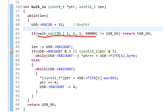

#2 Re: 全志 SOC » Bare metal USB-host example (F1C100S) » 2024-07-20 10:26:04
楼主,我用了你的代码,读U盘时卡在这里,能帮忙看一下是什么问题不?谢谢
bulk_in()函数里面,执行wait_csr()时一直不能返回

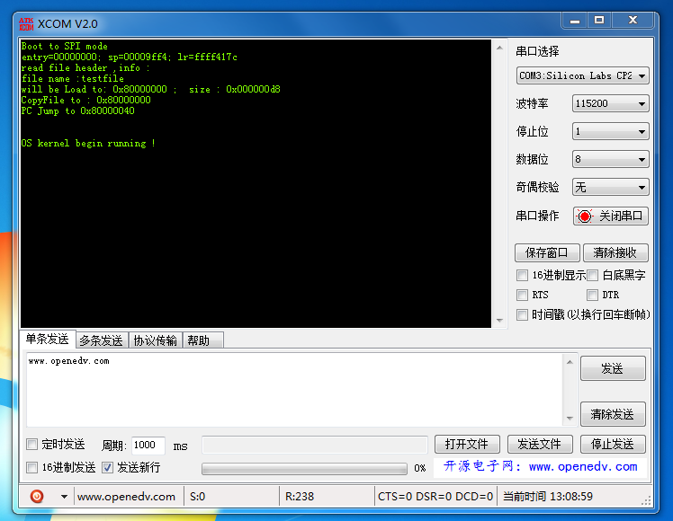

#32 全志 SOC » 参照论坛资料初步为f1c200s撸的BootLoader » 2021-08-13 11:52:39
三哥
回复: 3
准备自己搞个多进程OS,大伙要不要试试这个loader,我也在测试中,望提宝贵意见
编译方法:
1、使用eclipse打开工程,直接编译生成bin文件
2、编译makesunxi工具
3、使用makesunxi工具对bin文件头部进行处理
4、按照usb下载方法下载loader到spiflash0x000000处
5、新建一个工程,编译下载到spiflash0x100000处
系统上点之后,loader被加载,之后loader初始化硬件,并把你下载到flash的代码前1024字节加载到0x80000000处,并跳到这里。你需要确保跳到0x80000000之后不要跑飞了
loader_r3.rar

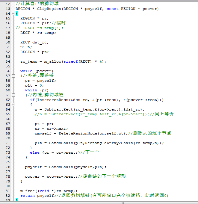

#63 Re: 计算机图形/GUI/RTOS/FileSystem/OpenGL/DirectX/SDL2 » GUI圈子里面经常听说的剪切域是怎么回事,哪位来说说 » 2018-08-08 15:49:26
上面是 剪切域计算完整代码
形象的说法就是好像被剪掉了一样,剪掉之后的区域
通常以矩形链表示
