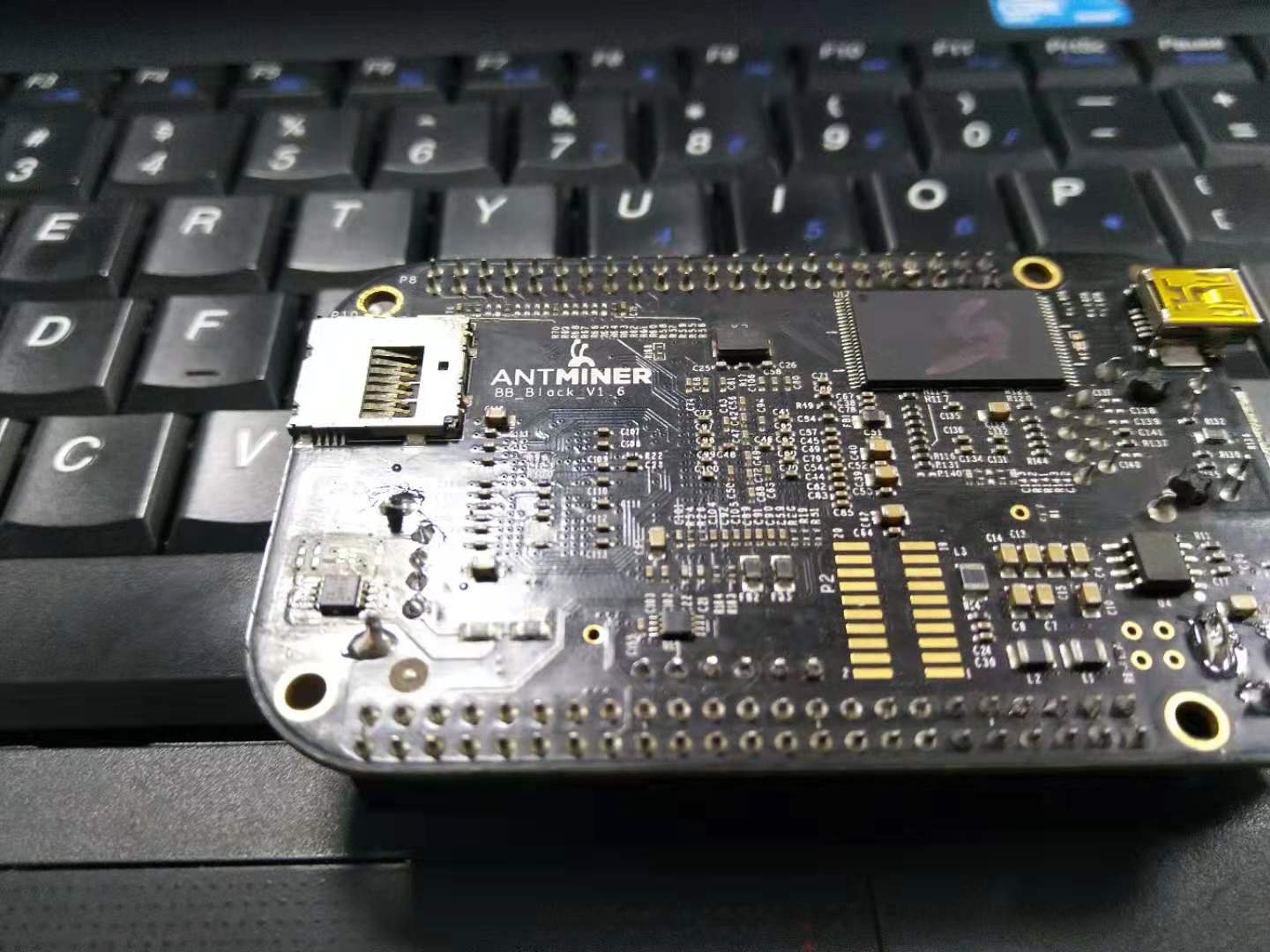

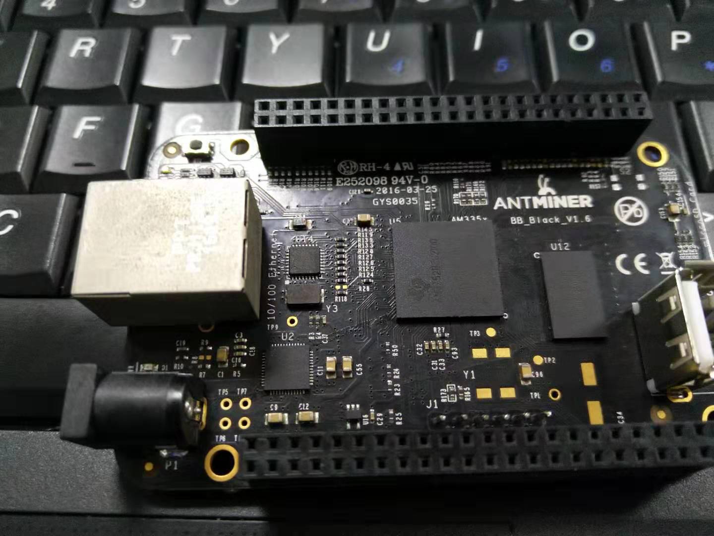

#17 DIY/综合/Arduino/写字机/3D打印机/智能小车/平衡车/四轴飞行/MQTT/物联网 » 25元的矿渣BeagleBone Black_NAND版AM335x » 2019-07-10 15:01:03
as86455011
回复: 27
前几天找了一下这款BeagleBone Black开发板,找着找着找到这玩意,买了2块回来,一块70元(带电源、原理图、补焊了USB),一块25元(缺usb外围原件)
CPU:AM3352
内存:256M
ROM: 256M NAND
百兆网口
跟中国版BeagleBone Black有什么区别?
1、阉割HDMI,保留RGB;
2、eMMC改为NAND,GPMC挂着NAND,GPMC挂并口设备爽啊!
**我的用处:GPMC接口挂NAND和2片CH438 8串口芯片,一共16串口。
目标:
刷回原来的uboot以及内核,官方的SDK
挂上2片ch438,实现外挂16串口。**
原理图
/files/members/1261/LS_BBB_SCH.pdf
实物图
BB1
BB2
TTL启动信息,启动内核后,省略了。

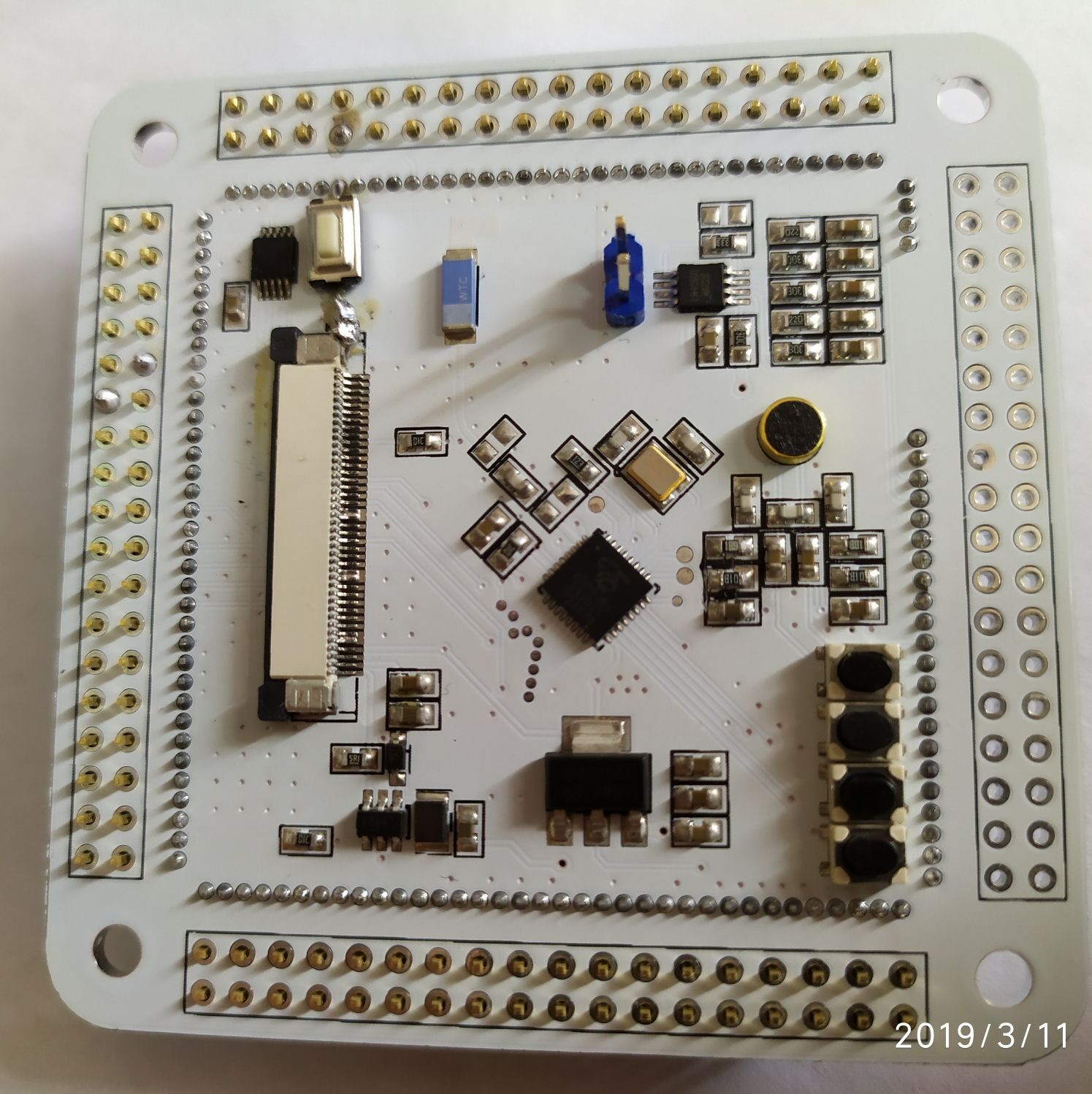

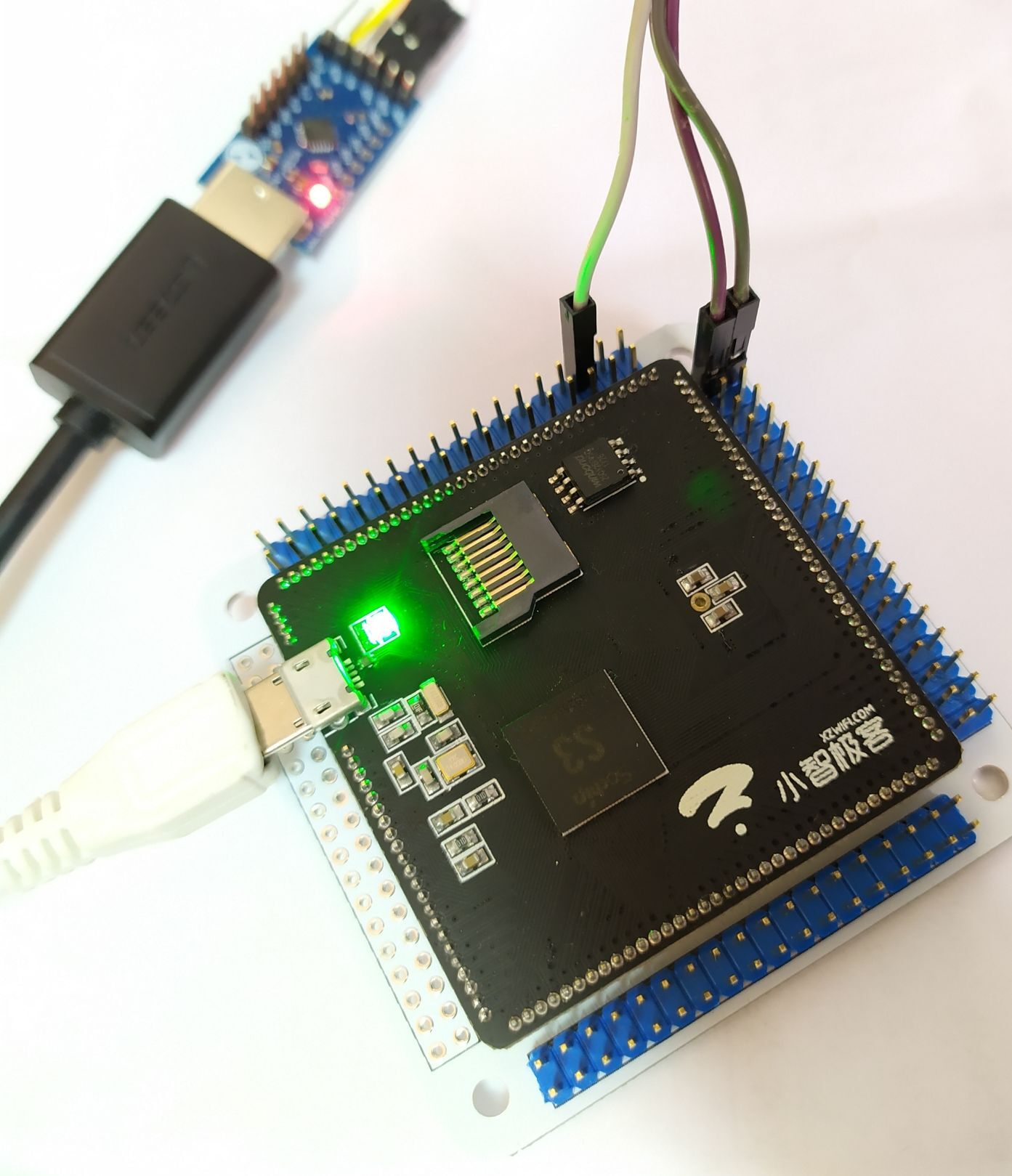

#22 Re: 全志 SOC » 感谢小智极客赠送的全志/索智S3开发板样品!小巧精致,漂亮大方! (多图预警) » 2019-05-15 10:58:55
/files/members/3/QQ20190311175226.jpg
焊上按键,烧录方便多了。
/files/members/3/QQ20190311164816.jpg
焊上排针, 串口输出正常。
用 sunxi-fel 测试烧录, 也正常。
请教一下,这个fel模式是通过哪个管脚进入的?

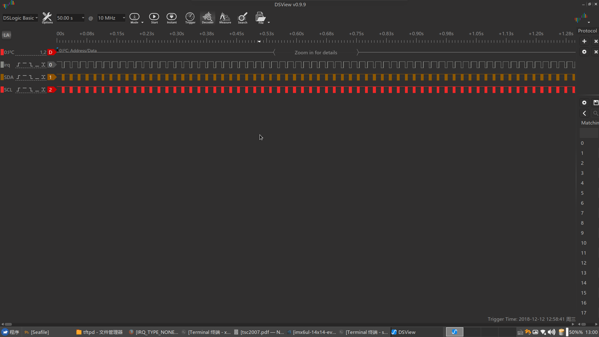

我上了逻辑仪看到好奇怪的现象,我明明没有按下屏幕,中断引脚自动会拉低。。。
