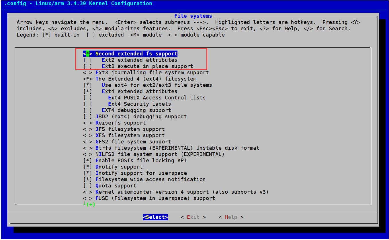

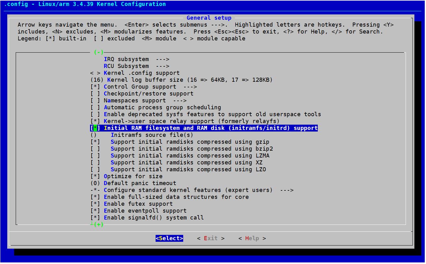

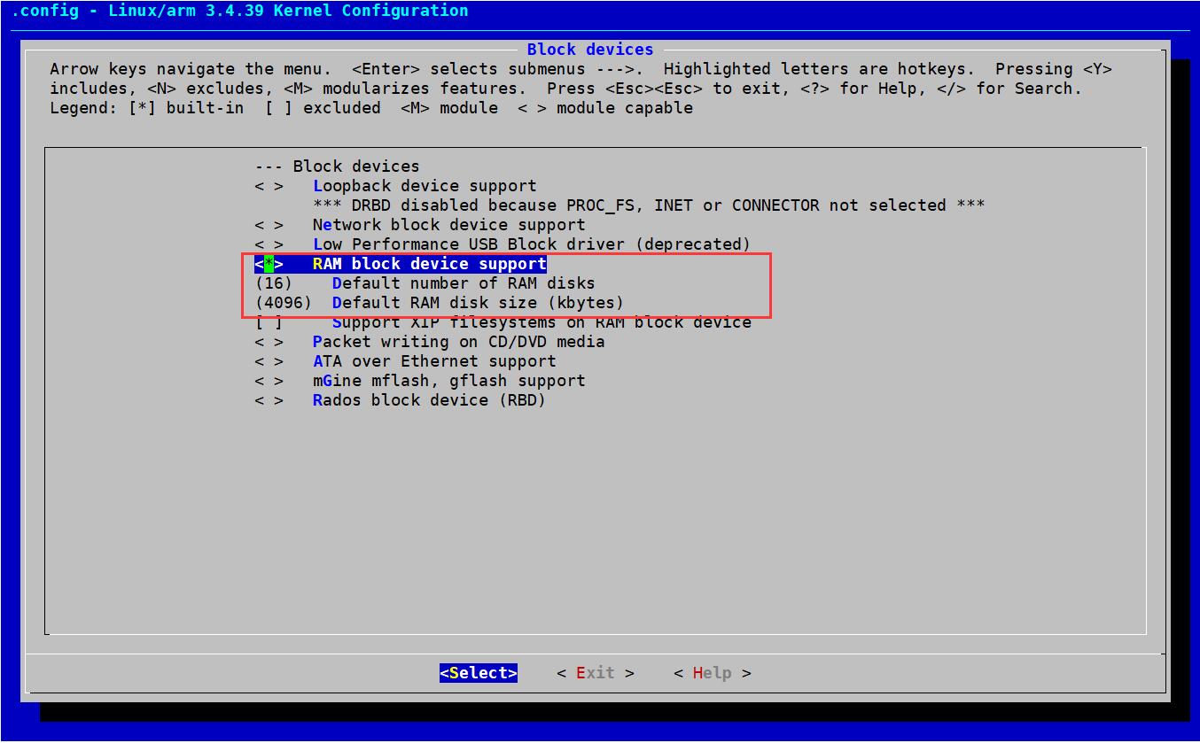

1. 让BSP从ramdisk根文件系统启动
     1.1 修改内核配置选项
    make ARCH=arm menuconfig
    打开配置菜单,修改配置项
        Ramdisk方式需要清空Initramfs source file(s)
          之所以(4096)是因为我之后制作的ramdisk是4096KB大小的。
         如果这个大小和你做的ramdisk不匹配,则启动时仍然会出现 kernel panic,提示ramdisk格式不正确,挂载不上ramdisk。
        注意:ramdisk是一种内存虚拟磁盘技术,实质上并不是一种文件系统,它使用的文件系统是ext2文件系统。

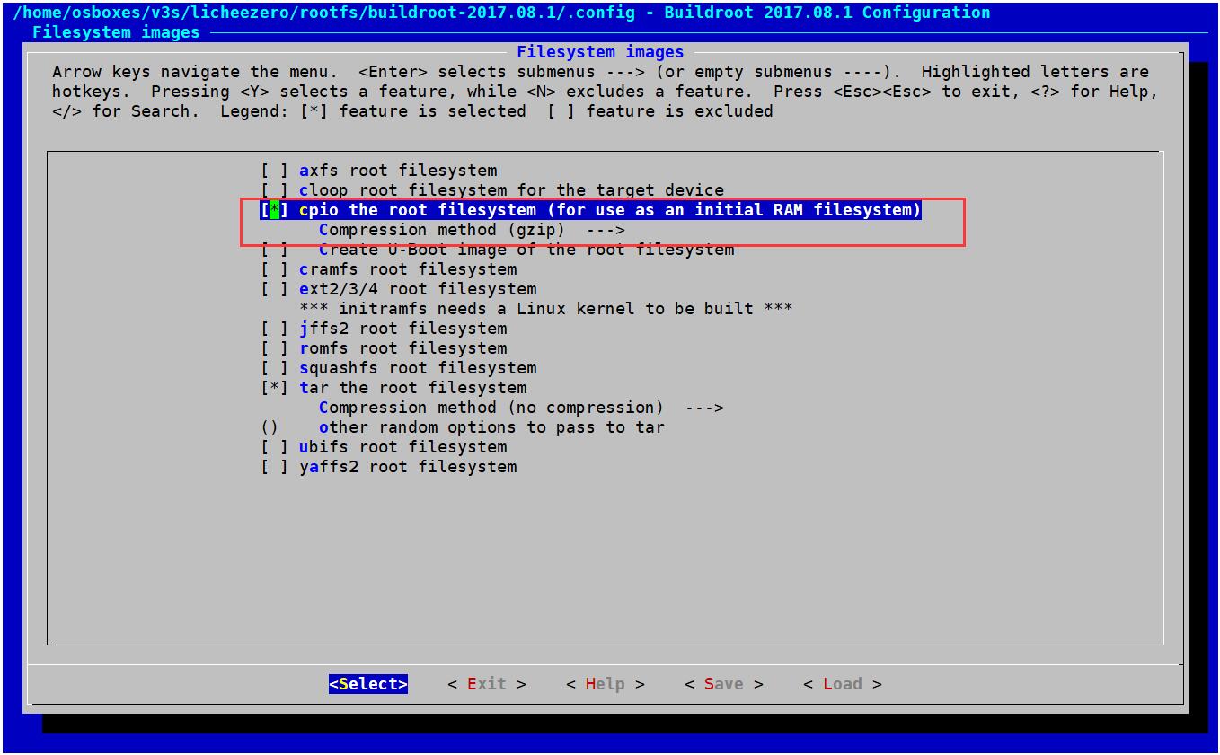

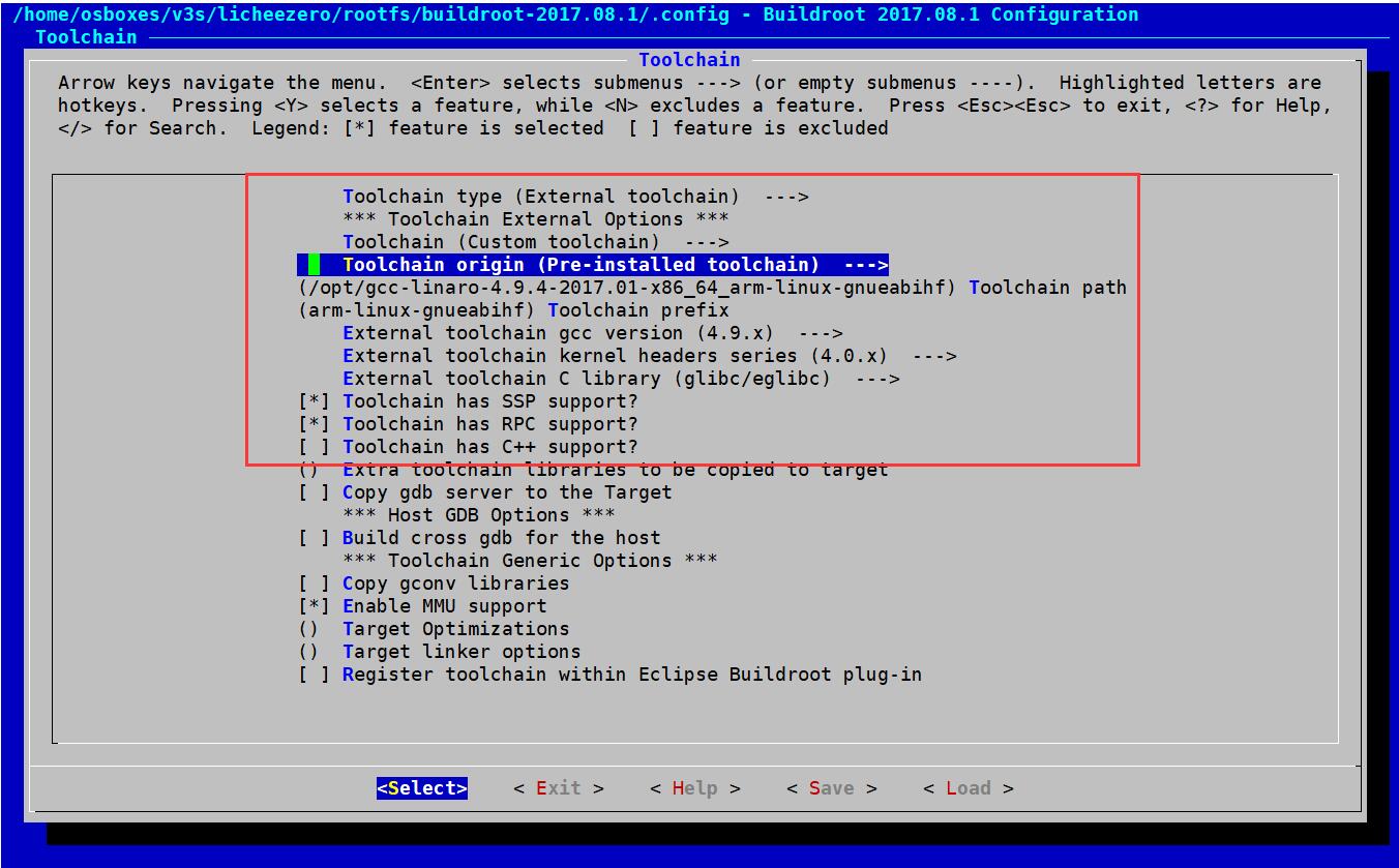

        1.2 文件系统配置
    其中Toolchain path是kernel的交叉编译链的位置
  kernel的版本,在交叉编译链下面查看:
  libc/usr/include/linux/version.h
  我这里的 LINUX_VERSION_CODE 版本是 262144
  将262144转换16进制40000
  我的编译链版本是4.0.0
  保存配置开始编译
  编译完成后生成根文件系统

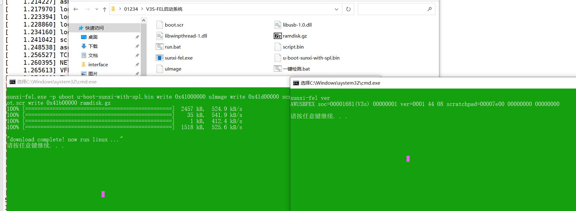

    到此制作出全部启动文件: boot.scr script.bin u-boot-sunxi-with-spl.bin  ramdisk.gz uImage

4. 编译文件系统
    使用https://buildroot.org/downloads/buildroot-2017.08.1.tar.gz
    Toolchain
x x                                        Toolchain type (External toolchain)  --->                                                              x x
  x x                                        *** Toolchain External Options ***                                                                     x x
  x x                                        Toolchain (Custom toolchain)  --->                                                                     x x
  x x                                        Toolchain origin (Pre-installed toolchain)  --->                                                       x x
  x x                                    (/opt/gcc-linaro-4.9.4-2017.01-x86_64_arm-linux-gnueabihf) Toolchain path
  x x
  x x                                    (arm-linux-gnueabihf) Toolchain prefix                                                                     x x
  x x                                        External toolchain gcc version (4.9.x)  --->                                                           x x
  x x                                        External toolchain kernel headers series (4.0.x)  --->
  x x
  x x                                        External toolchain C library (glibc/eglibc)  --->                                                      x x
    Filesystem images 制作rootfs.cpio.gz
x x                            * cpio the root filesystem (for use as an initial RAM filesystem)                               x x
  x x                                  Compression method (gzip)  --->
  编译完成后,生成output/images/文件夹下的rootfs.cpio.gz

5. 编译内核
    cp lichee_BSP_config .config
    配置内核
General setup  --->
  x x                     * Initial RAM filesystem and RAM disk (initramfs/initrd) support                         x x
