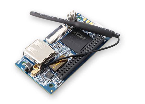

谢谢晕哥,谢谢微凉VeiLiang,我偷懒了,直接下单给他买了个香橙派的I96给他玩了
香橙派I97
据官网描述,有Android的源代码,·.· 反正呐,我还没开始啃uboot代码呢,帮不了他~
