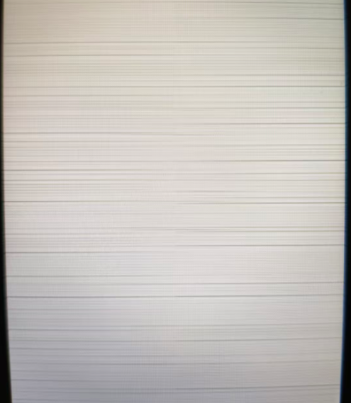

#5 全志 SOC » T113s3 colorbar 5出现不断闪现的横纹 » 2025-11-29 08:09:41
TivonLiu
回复: 2
colorbar 5 应该是白屏,但我的是不断闪现的横纹,其他几个colorbar都是正常的,就这个5不对,这个是哪里出了问题?

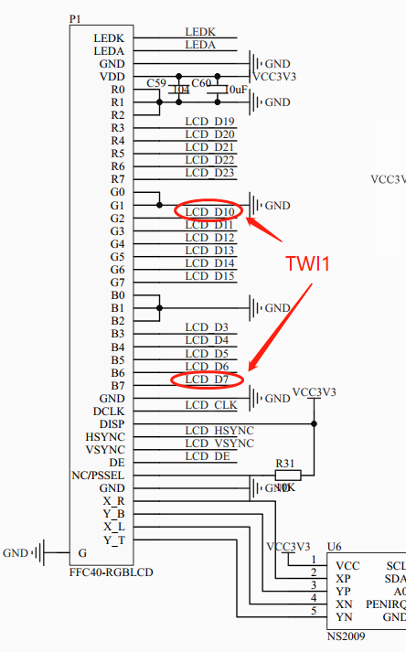

#8 Re: 全志 SOC » F1C200S牺牲颜色数量,增加一个TWI1出来? » 2022-04-02 14:04:35
颜色不能丢,你都接了ns2009,就直接接那一组I2C就好了, I2C是总线形式的,可以挂很多设备。
多一路硬件iic可以有自己独立的带宽
#9 Re: 全志 SOC » F1C200S牺牲颜色数量,增加一个TWI1出来? » 2022-04-02 12:51:38
@stephone
我想到两种颜色方案
1 B7与B6接一起,接D6
2 B3 接地,D3-D6接B4-B7
兄弟用的那种颜色方案?

#12 全志 SOC » F1C200S牺牲颜色数量,增加一个TWI1出来? » 2022-03-18 20:35:51
TivonLiu
回复: 8
其中G2接地即可
但是B7是蓝色高位,接地和拉高对颜色影响很大
我有两个想法不知道哪个更好?
1 B7与B6接一起,接D6
2 B3 接地,D3-D6接B4-B7
#15 Re: 全志 SOC » F1C100S怎么样才能从SD卡加载裸机代码 » 2020-12-09 17:48:00
儿童节给大家的礼物,f1c200s,TF卡启动RTT的spl
http://whycan.com/t_4606.html
