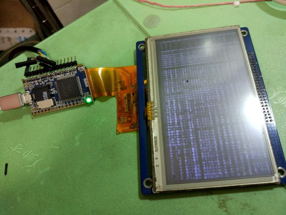

#7 Re: 全志 SOC » 这次做了5片全志Allwinner V3s板子,手贴一片正常,机贴4片均不正常,路过的大神帮我分析分析。 » 2018-12-13 14:27:30
双面板,板子元器件比较多,估计是画板的同事技术也不太好,最后没有解决这个问题,降频之后还是比原来的s3c2440快很多。
#8 Re: 全志 SOC » 这次做了5片全志Allwinner V3s板子,手贴一片正常,机贴4片均不正常,路过的大神帮我分析分析。 » 2018-12-13 11:47:51
playflash 说:
bugfix 说:
大力出悲剧,
果然是打磨问题,
应该是V3s的DRAM堆叠在上面,
激光打坏了。
所以能烧录,但是跑起来各种问题。
估计USB烧录只用到了SRAM,没有用到DRAM,
所以烧录正常。
现在是换V3s的两片PCB都可以了, 没换的两片都不行,现象是uboot都起不来,
4片全部都能USB烧写程序.
楼主是要将V3s字样磨掉吗?我想这样做, 有什么办法而又不搞坏芯片?
最后问题找到了,不是打磨的问题,而是板子有问题造成,给ddr/cpu降频解决了。

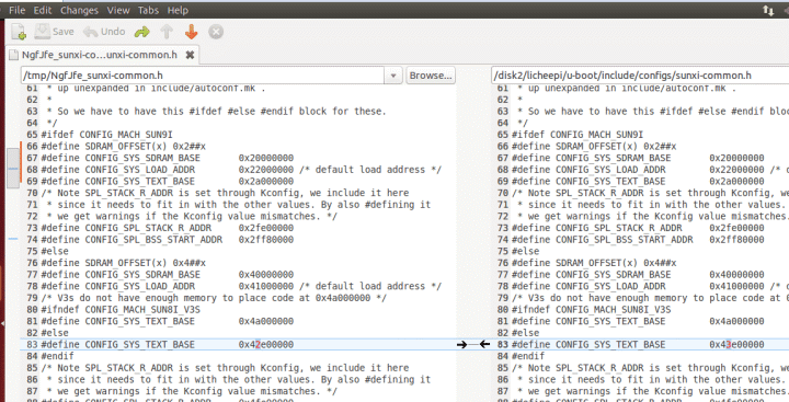

#25 Re: 全志 SOC » 全志Allwinner V3s u-boot malloc 内存分配失败,导致gunzip 不成功,有解救方法吗? » 2018-01-31 21:06:16
CONFIG_SYS_TEXT_BASE
由 0x42e00000 改为 0x43e00000 就解决这个问题了,
但是不知其所以然.

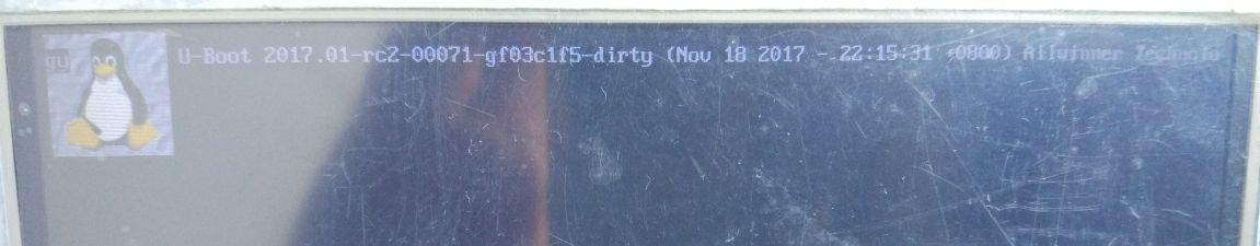

#26 全志 SOC » 全志Allwinner V3s u-boot malloc 内存分配失败,导致gunzip 不成功,有解救方法吗? » 2018-01-31 18:27:02
bugfix
回复: 2
=> bmp display 0x42E00000 0 0;
Error: malloc in gunzip failed!

#27 全志 SOC » 让全志Allwinner V3s的u-boot的LCD动起来 » 2018-01-31 15:46:32
bugfix
回复: 2
  1. 用谷歌找一张酷炫gif图
    在线 gif转bmp网站,转成一组bmp图片文件。
  2. 用sunxi-fel把前面9帧写入 spi nor flash:
    sudo sunxi-fel -p spiflash-write 0x0600000 /mnt/hgfs/F/gif/xoApQkbkFnCkrao-0.bmp
    sudo sunxi-fel -p spiflash-write 0x0660000 /mnt/hgfs/F/gif/xoApQkbkFnCkrao-1.bmp
    sudo sunxi-fel -p spiflash-write 0x06C0000 /mnt/hgfs/F/gif/xoApQkbkFnCkrao-2.bmp
    sudo sunxi-fel -p spiflash-write 0x0720000 /mnt/hgfs/F/gif/xoApQkbkFnCkrao-3.bmp
    sudo sunxi-fel -p spiflash-write 0x0780000 /mnt/hgfs/F/gif/xoApQkbkFnCkrao-4.bmp
    sudo sunxi-fel -p spiflash-write 0x07E0000 /mnt/hgfs/F/gif/xoApQkbkFnCkrao-5.bmp
    sudo sunxi-fel -p spiflash-write 0x0840000 /mnt/hgfs/F/gif/xoApQkbkFnCkrao-6.bmp
    sudo sunxi-fel -p spiflash-write 0x08A0000 /mnt/hgfs/F/gif/xoApQkbkFnCkrao-7.bmp
    sudo sunxi-fel -p spiflash-write 0x0900000 /mnt/hgfs/F/gif/xoApQkbkFnCkrao-8.bmp
  3. 敲回车键进入u-boot命令行,
    输入命令: sf probe 0 1080000000; sf read 0x41000000 0x0600000 0x60000;sf read 0x41600000 0x0660000 0x60000;sf read 0x41C00000 0x06C0000 0x60000;sf read 0x42200000 0x0720000 0x60000;sf read 0x42800000 0x0780000 0x60000;sf read 0x42E00000 0x07E0000 0x60000;sf read 0x43400000 0x0840000 0x60000;bmp display 0x41000000 0 0;sleep 0.1;bmp display 0x41600000 0 0;sleep 0.1;bmp display 0x41C00000 0 0;sleep 0.1;bmp display 0x42200000 0 0;sleep 0.1;bmp display 0x42800000 0 0;sleep 0.1;bmp display 0x42E00000 0 0;sleep 0.1;bmp display 0x43400000 0 0;
    现在u-boot的屏幕可以动起来了

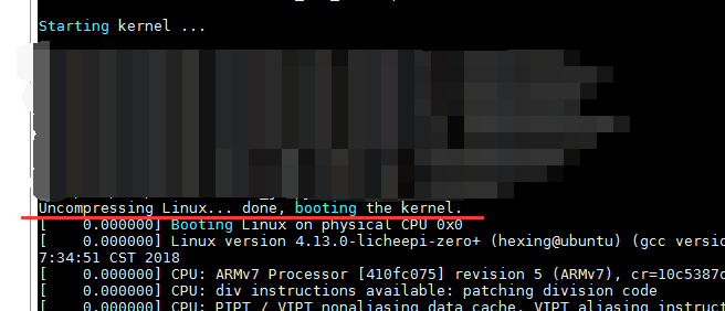

#35 Re: 全志 SOC » 我的全志Allwinner V3s板子跑linux4.13-y程序,控制台不显示 Uncompressing Linux... done » 2018-01-30 16:14:38
修改 arch/arm/boot/compressed/misc.c:
static inline uint32_t read32(uint32_t addr)
    return( *((volatile uint32_t *)(addr)) );
static inline void write32(uint32_t addr, uint32_t value)
    *((volatile uint32_t *)(addr)) = value;
void sys_uart_putc(char c)
    unsigned int addr = 0x01c28000;
    while((read32(addr + 0x7c) & (0x1 << 1)) == 0);
    write32(addr + 0x00, c);
static void putstr(const char *ptr)
    char c;
    while ((c = *ptr++) != '\0') {
        if (c == '\n')
            sys_uart_putc('\r');
        sys_uart_putc(c);
    flush();
把xboot的sys_uart_putc( ) 弄上去之后,
终于输出了  Uncompressing Linux... done
有图有真相!
#36 Re: 全志 SOC » 我的全志Allwinner V3s板子跑linux4.13-y程序,控制台不显示 Uncompressing Linux... done » 2018-01-30 16:08:32

mkimage -A arm -O linux -T kernel -C none -a 0x40007fc0 -e 0x40008000 -d vmlinux.bin uImage
sudo sunxi-fel -p spiflash-write 0x110000 uImage
u-boot的bootcmd命令:
bootcmd=sf probe 0 108000000; sf read 0x40004000 0x100000 0x4000; sf read 0x40008000 0x110000 0xD00000; bootm 0x40007fc0 - 0x40004000
启动:
=> bootm 0x40008000
## Booting kernel from Legacy Image at 40008000 ...
   Image Name:
   Image Type:   ARM Linux Kernel Image (uncompressed)
   Data Size:    10712988 Bytes = 10.2 MiB
   Load Address: 40007fc0
   Entry Point:  40008000
   Verifying Checksum ... OK
   Loading Kernel Image ... OK
然后就没有然后了...

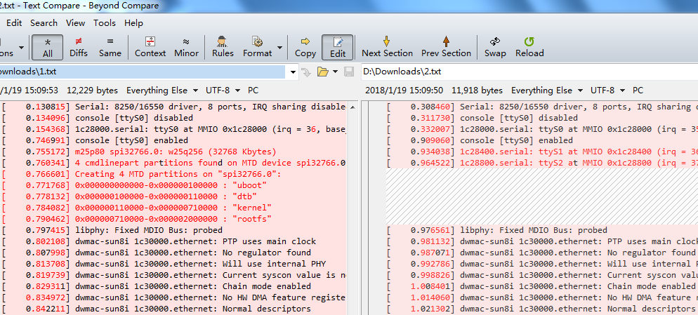

#62 Re: 全志 SOC » 上午弄了几块全志Allwinner V3s的板子,启动时候发现死活没有mtd设备, /proc/mtd里面一个没有, /dev/mtd*也没 » 2018-01-23 09:02:25
kgp0213 说:
应该是板子打件的问题吧,结果出来吧?
解决了, 是烧错了dtb文件。
看对比文件就知道了, 我另外新增的dtb文件启用了串口1、2, 启用了spi flash.
Linux设备树启用spi flash方法:
&spi0 {
        status ="okay";
        mx25l25635e:mx25l25635e@0 {
                compatible = "jedec,spi-nor";
                reg = <0x0>;
                #address-cells = <1>;
                #size-cells = <1>;
参考链接: https://www.kancloud.cn/lichee/lpi0/424883

#69 全志 SOC » 请问大家全志Allwinner V3s Linux启动出现spi flash查找错误,所以也没有生成 /dev/mtd* 设备文件,这是什么 » 2018-01-20 10:04:34
bugfix
回复: 1
[    0.977146] m25p80 spi32766.0: unrecognized JEDEC id bytes: 00, 00, 00
[    0.983709] m25p80: probe of spi32766.0 failed with error -2
[    0.989902] libphy: Fixed MDIO Bus: probed
请问大家全志Allwinner V3s Linux启动出现spi flash查找错误,所以也没有生成 /dev/mtd* 设备文件,这是什么原因呢?

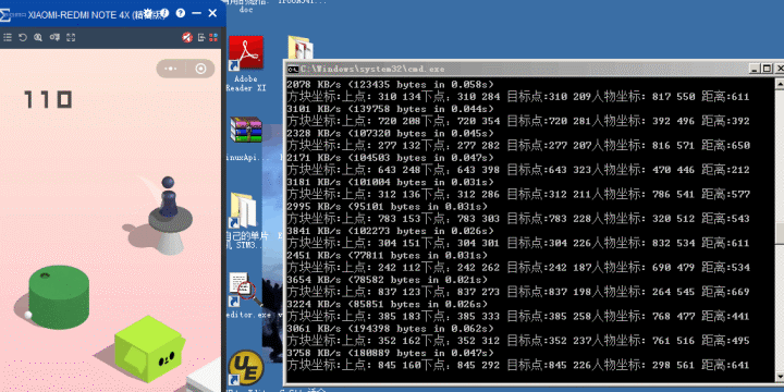

#70 Re: 技术人生/软件使用技巧/破解经验/技术吐槽/灌水 » Q群看到的微信跳一跳小程序游戏外挂 » 2018-01-20 08:12:23
我没有看到源码,原理应该是这样:
本次使用到的命令,先了解这写就可以应对
adb start-server  开启进程
adb decives  找到设备
adb shell screencap -p /sdcard/t.png  对手机进行截屏保存到sdcard的目录下面。
adb pull /sdcard/t.png .  将sdcard目录下的i.png传送到当前目录下面
adb pull /adcard/t.png D://
注意这些命令在adb下 而不是在shell下面。
   adb shell screencap -p /sdcard/1.png adb pull /sdcard/t.png .
用adb工具点击屏幕蓄力一跳。
   adb shell input swipe x y x y time
#71 Re: 全志 SOC » 这次做了5片全志Allwinner V3s板子,手贴一片正常,机贴4片均不正常,路过的大神帮我分析分析。 » 2018-01-19 20:16:17
4号一直乱码:
U-Boot SPL 2017.01-rc2-00075-gec3f3ba-dirty (Jan 19 2018 - 14:40:16)
DRAM: 64 MiB
Trying to boot from sunxi SPI
U-Boot 2017.01-rc2-00075-gec3f3ba-dirty (Jan 19 2018 - 14:40:16 +0800) Allwinner Technology
Model: Lichee Pi Zero
DRAM:  64 MiB
MMC:   SUNXI SD/MMC: 0
In:    serial@01c28000
Out:   serial@01c28000
Err:   serial@01c28000
DRAM:  64 MiB
In:    serial@01c28000
Net:   phy interface0
eth0: ethernet@1c30000
starting USB...
No controllers found
Hit any key to stop autoboot:  0  0
=> MC:   SUNXI SD/MMC: 0SF: Detected w獖瑟?翰ゲ巡〔伈偛叢丮C:   歁C:   C:   镸C:   昅C:   丮C:   扢C:   狹C:   睲C:   偛MC:   S偛MC:   (偛MC:   '偛MC:   H偛MC:   悅睲C:    偛MC:   S偛MC:   U偛MC:   N偛MC:   X偛MC:   I偛MC:    偛MC:   S偛MC:   睲C:    S睲C:   S睲C:   (睲C:   '睲C:   H睲C:   槻MC:   S睲C:   F睲C:   :睲C:    睲C:   D睲C:   e睲C:   t睲C:   巡MC:   暡MC:   懖MC:   伈MC:   翰MC:   ┎MC:   S睲C:   柌MC:   N睲C:   M睲C:   睲C:   !睲C:   7睲C:   6睲C:   B睲C:   椴MC:   '睲C:   M睲C:   `睲C:   膊MC:   俨MC:   睲C:    睲C:    睲C:    睲C:    睲C:    睲C:    睲C:    B睲C:   睲C:    睲C:    睲C:    睲C:    睲C:    睲C:    睲C:    睲C:    睲C:    睲C:    睲C:    睲C:    睲C:    睲C:    睲C:    睲C:    睲C:    睲C:    睲C:    睲C:    睲C:    睲C:    睲C:    睲C:    B睲C:   睲C:    睲C:    睲C:    睲C:    睲C:    睲C:    睲C:    !睲C:   睲C:    璨MC:   睲C:    睲C:    睲C:    睲C:    睲C:    睲C:    睲C:    睲C:    睲C:    睲C:    炔MC:   睲C:    睲C:    睲C:    !睲C:   睲C:    睲C:    睲C:    睲C:    睲C:    睲C:    睲C:    睲C:    睲C:    睲C:    睲C:    睲C:    B睲C:   睲C:    睲C:    睲C:    埐MC:   睲C:    劜MC:   睲C:    炔MC:   睲C:    睲C:    埐MC:   睲C:    B睲C:   睲C:    B睲C:   睲C:    璨MC:   睲C:    !睲C:   睲C:    璨MC:   睲C:    B睲C:   睲C:    牟MC:   !睲C:   睲C:    睲C:    睲C:    N睲C:   [睲C:   j睲C:   敳MC:   '睲C:   H睲C:   B睲C:   睲C:    睲C:    睲C:    睲C:    睲C:    睲C:    睲C:    睲C:    埐MC:   膊MC:   j睲C:   敳MC:   '睲C:   睲C:    睲C:    睲C:    睲C:    睲C:    璨MC:   z睲C:   俨MC:   M睲C:   睲C:    睲C:    睲C:    睲C:    O睲C:   [睲C:   j睲C:   敳MC:   '睲C:   H睲C:   睲C:    睲C:    睲C:    H睲C:   睲C:   B睲C:   睲C:    睲C:    睲C:    睲C:    睲C:    睲C:    璨MC:   B睲C:   劜MC:   睲C:    睲C:    睲C:    睲C:    埐MC:   睲C:    B睲C:   劜MC:   睲C:    睲C:    睲C:    B睲C:   睲C:    璨MC:   睲C:    劜MC:   睲C:    睲C:    炔MC:   !睲C:   睲C:    睲C:    $睲C:   J睲C:   睲C:    MC:   睲C:    睲C:    睲C:    睲C:    B睲C:   膊MC:   M睲C:   睲C:    睲C:    睲C:    埐MC:   睲C:    炔MC:   膊MC:   M睲C:   C睲C:   睲C:   睲C:   $睲C:   睲C:    睲C:    睲C:    睲C:    睲C:    睲C:    睲C:    璨MC:   睲C:    睲C:    B睲C:   劜MC:   睲C:    睲C:    璨MC:   睲C:    B睲C:   膊MC:   M睲C:   睲C:    睲C:    睲C:    L睲C:   睲C:    炔MC:   膊MC:   M睲C:   C睲C:   :睲C:    睲C:    睲C:    睲C:   睲C:    睲C:    睲C:    璨MC:   B睲C:   睲C:    睲C:    睲C:    B睲C:   睲C:    睲C:    睲C:    睲C:    睲C:    虏MC:   睲C:    璨MC:   膊MC:   M睲C:   貌MC:   B睲貌MC:   睲貌MC:    睲貌MC:    B睲貌MC:   睲貌MC:    睲貌MC:    璨M貌MC:   b睲貌MC:   %睲貌MC:   k睲貌MC:   5睲貌MC:   睲貌MC:    睲貌MC:    睲貌MC:    睲貌MC:    睲貌MC:    璨M貌MC:   睲貌MC:    炔M貌MC:   !睲貌MC:   睲貌MC:    睲貌MC:    劜M貌MC:   睲貌MC:    璨M貌MC:   睲貌MC:    H睲貌MC:   湶M貌MC:   恫M貌MC:   S睲貌MC:   (睲貌MC:   '睲貌MC:   H睲貌MC:   惒M貌MC:    睲貌MC:   睲貌MC:    睲貌MC:    睲貌MC:    睲貌MC:    睲貌MC:    睲貌MC:    O睲貌MC:   鄄M貌MC:   劜M貌MC:   睲貌MC:    睲貌MC:    睲貌MC:    睲貌MC:    璨M貌MC:   B睲貌MC:   睲貌MC:    睲貌MC:    睲貌MC:    睲貌MC:    睲貌MC:    O睲貌MC:   睲貌MC:    B睲貌MC:   睲貌MC:    炔M貌MC:   睲貌MC:    l睲貌MC:   S睲貌MC:   8睲貌MC:   睲貌MC:    睲貌MC:    睲貌MC:    璨M貌MC:   膊M貌MC:   睲貌MC:    睲貌MC:    埐M貌MC:   睲貌MC:    睲貌MC:    劜M貌MC:   睲貌MC:    劜M貌MC:   睲貌MC:    B睲貌MC:   睲貌MC:    睲貌MC:    O睲貌MC:   膊M貌MC:   睲貌MC:    睲貌MC:    H睲貌MC:   睲貌MC:    炔M貌MC:   膊M貌MC:   M睲貌MC:   貌M貌MC:   膊M貌MC:   M睲貌MC:   C睲貌MC:   B睲貌MC:   劜M貌MC:   睲貌MC:    睲貌MC:    睲貌MC:    睲貌MC:    B睲貌MC:   璨M貌MC:   睲貌MC:    睲貌MC:    睲貌MC:    睲貌MC:    睲貌MC:    睲貌MC:    睲貌MC:    ?睲貌MC:   睲貌MC:    璨M貌MC:   睲貌MC:    劜M貌MC:   膊M貌MC:   M睲貌MC:   貌M貌MC:
Unknown command '劜M? - try 'help'
=> ?B?$?J?[?j?滈堕S?(?'???????勯???'???????B???勯????栝?蜷J蜷蜷 B蜷轵?*?栭殚?  !  ?  B  ?    ¢       块  ?  锽糸   蜷 圝_=B?    *?栭/!   ( B    ?    ¢  鄤   圞   ?勯B糸  ?? 圝_=B H   *?栭鐸Q$H    ? ?   ? B ¢  鄤     (X=(}zH?  圝_=B HH┵%Y=zRT?   ??H  ? B  ↓  鄤        (X=(}zH?   鼒J_=B HH┵%鵒絉T?     ?B  B ? 鄤        (X=(}!H 鼒J_=B~HH┵%鵒絉T  !"H                                                                                                                                                                                                                      劜M盲u ?  B ? 帼        ?X=(}!H 鼒=B~HH┵%鵒絉T   琚H慚盲  ! B  帼       ? ?X=(}!H??B?W)O絉B =4RdS8i夵   ! B ?饎睲盲 B ? 帼    ?X=(}!H 鼒睲盲 B ? 帼    ?X=(}!H 鼒 劜M盲 B ? 帼    ?X=(}!H 鼒 劜M盲 B ? 帼    ?X=(}!H 鼒 劜M盲 B ? 帼    ?X=(}!H 鼒 劜M盲 B ? 帼    ?X=(}!H 鼒 劜M盲 B ? 帼    ?X=(}!H 鼒 劜M盲 B ? 帼    ?X=(}!H 鼒劜M盲 B ? 帼    ?X=(}!H 鼒  劜M盲 B ? 帼    ?X=(}!H 鼒 劜M盲 B ? 帼    ?X=(}!H 鼒劜M盲 B ? 帼    ?X=(}!H 鼒 瑒睲盲 B ? 帼    ?X=(}!H 鼒=劜M盲 B ? 帼    ?X=(}!H 鼒(劜M盲 B ? 帼    ?X=(}!H 鼒}劜M盲 B ? 帼    ?X=(}!H 鼒劜M盲 B ? 帼    ?X=(}!H 鼒劜M盲 B ? 帼    ?X=(}!H 鼒劜M盲 B ? 帼    ?X=(}!H 鼒!劜M盲 B ? 帼    ?X=(}!H 鼒H劜M盲 B ? 帼    ?X=(}!H 鼒瑒睲盲 B ? 帼    ?X=(}!H 鼒劜M盲 B ? 帼    ?X=(}!H 鼒鍎睲盲 B ? 帼    ?X=(}!H 鼒!劜M盲 B ? 帼    ?X=(}!H 鼒劜M盲 B ? 帼    ?X=(}!H 鼒K劜M盲 B ? 帼    ?X=(}!H 鼒U劜M盲 B ? 帼    ?X=(}!H 鼒?劜M盲 B ? 帼    ?X=(}!H 鼒?劜M盲 B ? 帼    ?X=(}!H 鼒?劜M盲 B ? 帼    ?X=(}!H 鼒%劜M盲 B ? 帼    ?X=(}!H 鼒
=> !?     ?NZb?    ? B ?               !  ? B > !?  ?NZb?    ?麭     B      ? !     ?                                !H凚   > !?      ?NZb? !H? ?麭?      B     鼊       B?  !H? ?I!H H  ?*NZb?  R?漫 ?????h?B?傀?$?匎? ??B? ? ?侢恂匎 ? ?? ?? ?? ?B?慆 ? ??!?慆 ???揀??I??H? ??H? ???!?B?Z?b? ??!?匎?????????????????????????????????????????!??????????????????棹?????匎?????????????????????????                劜M?    B B ? ~ 鐱  ? ? ? 禕    B   B? ?     鐱 ?    ?   ?   銪? 禕      B B H    ? ?       鐱  ?          ? 郆?   ?       !?H       B  H?     怘?     O!H         H? 郆  B?    ?    !?H ?    BB剨     ? 怘?    ?)   ~     H? 郆  B  BBB  B B BB $BBiB咮
Unknown command '禕' - try 'help'
=> =     BB剨       怘? ? ?)? ?B??? ?剴?? ??鄴B? ??B?B?悞B??
Unknown command '=' - try 'help'
=> 払  BBBB > =B!HBB剨       怘?!d  ?)                           = BB剨 怘剱?) ICJ 拻 拻拕拻? 敀拻 ??  BB?H> =B!HBB浔D?      )a?d   ?? IC  ?22a蓲? 敀拁 ??  BB箩R?=B!HBB浔D!H    a?d    ??爅B ?22a蓲?  敀? ??  BB箩R?=J=?(=y=l=?!=H= = ==  ==  == a=?!=d= = = == =?*=?=?j== == ? =2=2=a=?= BB剨 怘剱?) IC拻拻剴挃拻??BB?H> =B!HBB浔D  = BB剨 怘剱?) IC拻拻剴挃拻??BB?H> =B!HBB浔D  = BB剨 怘剱?) IC拻拻剴挃拻??BB?H> =B!HBB浔D = BB剨 怘剱?) IC拻拻剴挃拻??BB?H> =B!HBB浔D  ?= BB剨 怘剱?) IC拻拻剴挃拻??BB?H> =B!HBB浔D ?= BB剨 怘剱?) IC拻拻剴挃拻??BB?H> =B!HBB浔D ?= BB剨 怘剱?) IC拻拻剴挃拻??BB?H> =B!HBB浔D  = BB剨 怘剱?) IC拻拻剴挃拻??BB?H> =B!HBB浔D ?= BB剨 怘剱?) IC拻拻剴挃拻??BB?H> =B!HBB浔D I= BB剨 怘剱?) IC拻拻剴挃拻??BB?H> =B!HBB浔D = BB剨 怘剱?) IC拻拻剴挃拻??BB?H> =B!HBB浔D $= BB剨 怘剱?) IC拻拻剴挃拻??BB?H> =B!HBB浔D  = BB剨 怘剱?) IC拻拻剴挃拻??BB?H> =B!HBB浔D = BB剨 怘剱?) IC拻拻剴挃拻??BB?H> =B!HBB浔D  B= BB剨 怘剱?) IC拻拻剴挃拻??BB?H> =B!HBB浔D B= BB剨 怘剱?) IC拻拻剴挃拻??BB?H> =B!HBB浔D ? BB剨 怘剱?) IC拻拻剴挃拻??BB?H> =B!HBB浔D ? BB剨 怘剱?) IC拻拻剴挃拻??BB?H> =B!HBB浔D R= BB剨 怘剱?) IC拻拻剴挃拻??BB?H> =B!HBB浔D
#73 Re: 全志 SOC » 这次做了5片全志Allwinner V3s板子,手贴一片正常,机贴4片均不正常,路过的大神帮我分析分析。 » 2018-01-19 20:03:08
3号板子u-boot启动信息都显示不全:
U-Boot SPL 2017.01-rc2-00075-gec3f3ba-dirty (Jan 16 2018 - 15:46:55)
DRAM: 64 MiB
SPL: Unsupported Boot Device!
### ERROR ### Please RESET th
DRAM: 64 MiB
DRAM: 64 MiB
DRAM: 64 MiB
Trying to boot from sunxi SPI-------
DRAM: 64 MiB
DRAM: 64 MiB
#74 Re: 全志 SOC » 这次做了5片全志Allwinner V3s板子,手贴一片正常,机贴4片均不正常,路过的大神帮我分析分析。 » 2018-01-19 19:55:33
2号板子,每次都能显示u-boot的logo,输出完下面的就没有然后了:
DRAM: 64 MiB
DRAM:  64 MiB
In:    serial@01c28000
DRAM:  64 MiB
In:    serial@01c28000
Net:   phy interface0
starting USB...
Unknown command 'MC:' - try 'help'
=> SF: Detected w25q256 with page size 256 0> MC:   SUNXI SD/MMC: >> SF: Detected w25q256 with page size 256 0> MC:   SUNXI SD/MMC: >> SF: Detected w25q256 with page size 256 0> MC:   SUNXI SD/MMC: >> SF: Detected w25q256 with page size 256 0> MC:   SUNXI SD/MMC: >> SF: Detected w25q256 with page size 256 0> MC:   SUNXI SD/MMC: >> SF: Detected w25q256 with page size 256 0> MC:   SUNXI SD/MMC: >> SF: Detected w25q256 with page size 256 0> MC:   SUNXI SD/MMC: >> SF: Detected w25q256 with page size 256 0> MC:   SUNXI SD/MMC: >> SF: Detected w25q256 with page size 256 0> MC:   SUNXI SD/MMC: >> SF: Detected w25q256 with page size 256 0> MC:   SUNXI SD/MMC: >> SF: Detected w25q256 with page size 256 0> MC:   SUNXI SD/MMC: >> SF: Detected w25q256 with page size 256 0> MC:   SUNXI SD/MMC: >> SF: Detected w25q256 with page size 256 0> MC:   SUNXI SD/MMC: >> SF: Detected w25q256 with page size 256 0> MC:   SUNXI SD/MMC: >> SF: Detected w25q256 with page size 256 0> MC:   SUNXI SD/MMC: >> SF: Detected w25q256 with page siz
#75 全志 SOC » 这次做了5片全志Allwinner V3s板子,手贴一片正常,机贴4片均不正常,路过的大神帮我分析分析。 » 2018-01-19 19:42:44
bugfix
回复: 15
1号板,uboot开机logo偶尔可以显示, 输出完下面就没有然后了:
DRAM: 64 MiB
DRAM:  64 MiB
Error compiling regex: RE is too long (code overflow)
Error compiling regex: RE is too long (data overflow)
#78 全志 SOC » 上午弄了几块全志Allwinner V3s的板子,启动时候发现死活没有mtd设备, /proc/mtd里面一个没有, /dev/mtd*也没 » 2018-01-19 15:27:59
bugfix
回复: 4
启动时候发现死活没有mtd设备,
/proc/mtd里面一个没有,
/dev/mtd*也没
各种测试内核驱动u-boot,
各种换flash,各种换板子,
折腾一上午,结果发现是。。。。

U-Boot SPL 2017.01-rc2-00071-gf03c1f5-dirty (Nov 18 2017 - 22:15:31)
DRAM: 64 MiB
Trying to boot from MMC1
U-Boot 2017.01-rc2-00071-gf03c1f5-dirty (Nov 18 2017 - 22:15:31 +0800) Allwinner Technology
DRAM:  64 MiB
SF: Warning - Only lower 16MiB accessible, Full access #define CONFIG_SPI_FLASH_BAR
In:    serial@01c28000

#122 Re: 全志 SOC » 荔枝派v3s开机logo下面有打印信息输出怎么去除 » 2017-11-22 14:19:50
按这个 入坑教程 只要编译一次u-boot和Linux内核重烧,
spi nor flash酌情修改  include/configs/sun8i.h
保证 屏幕上没有logo了,
屏幕上有logo的问题我不记得应该改哪里了
