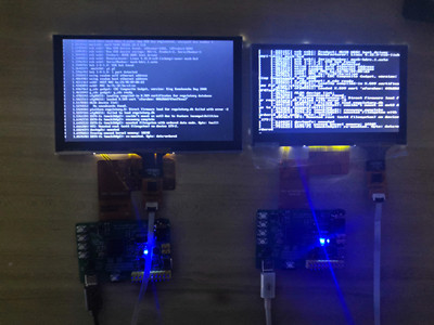

新添加SPI屏幕,2.4寸320*240,并移植了QT,走个例程

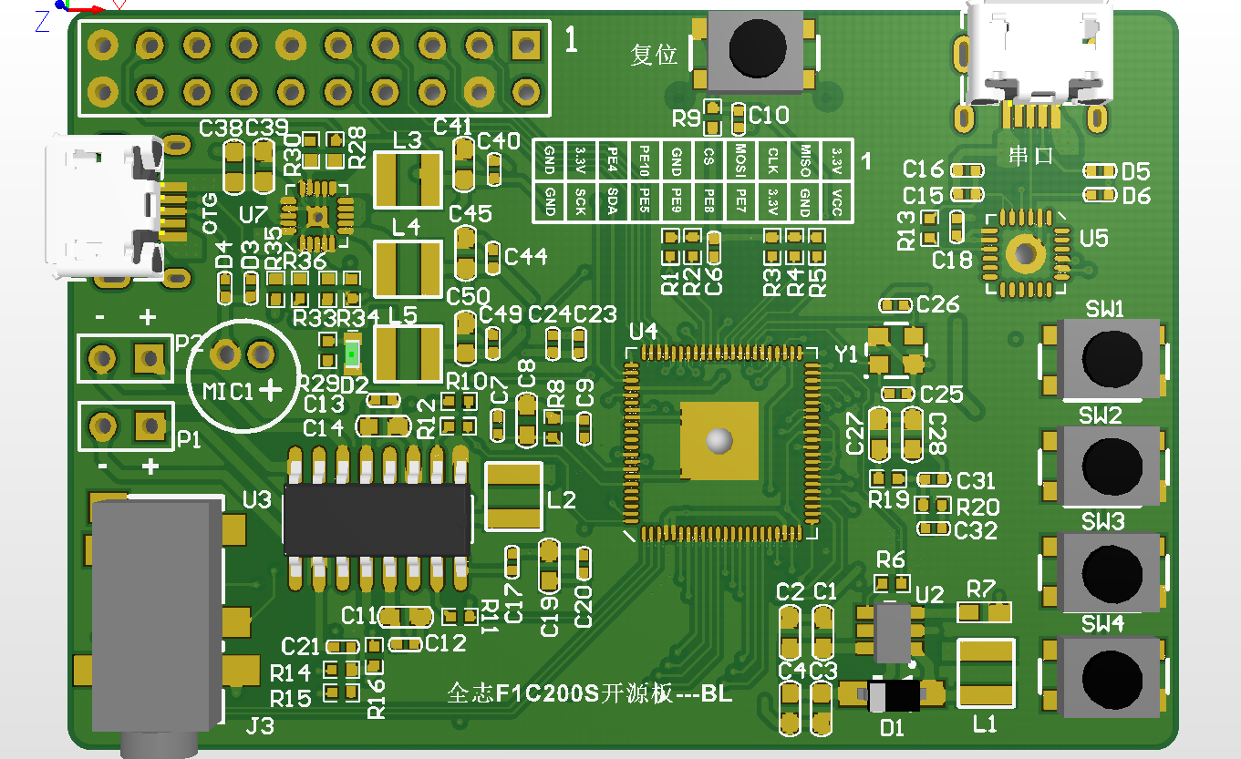

测试了一下PAM8403功放,发现了点问题,原理图和PCB修改了下,原来的R11和R12弄错了,需要换成470nF的0402电容,还有芯片的15脚没有接地,重新上传一下文件。这个音效也就一般,有声,能听。。
开源文件_20210124-2348.rar

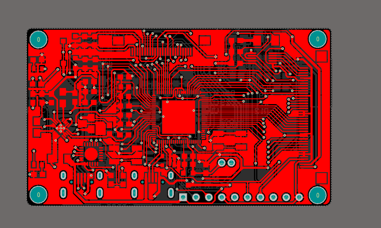

#23 Re: 全志 SOC » 新作F1C200S,打算百分之百开源,给大家的新年礼物。 » 2021-01-14 09:06:09
blade_cheng 说:
看了下PCB,第二层GND是没铺铜嘛
第二层是内电层,是一面完整的参考地

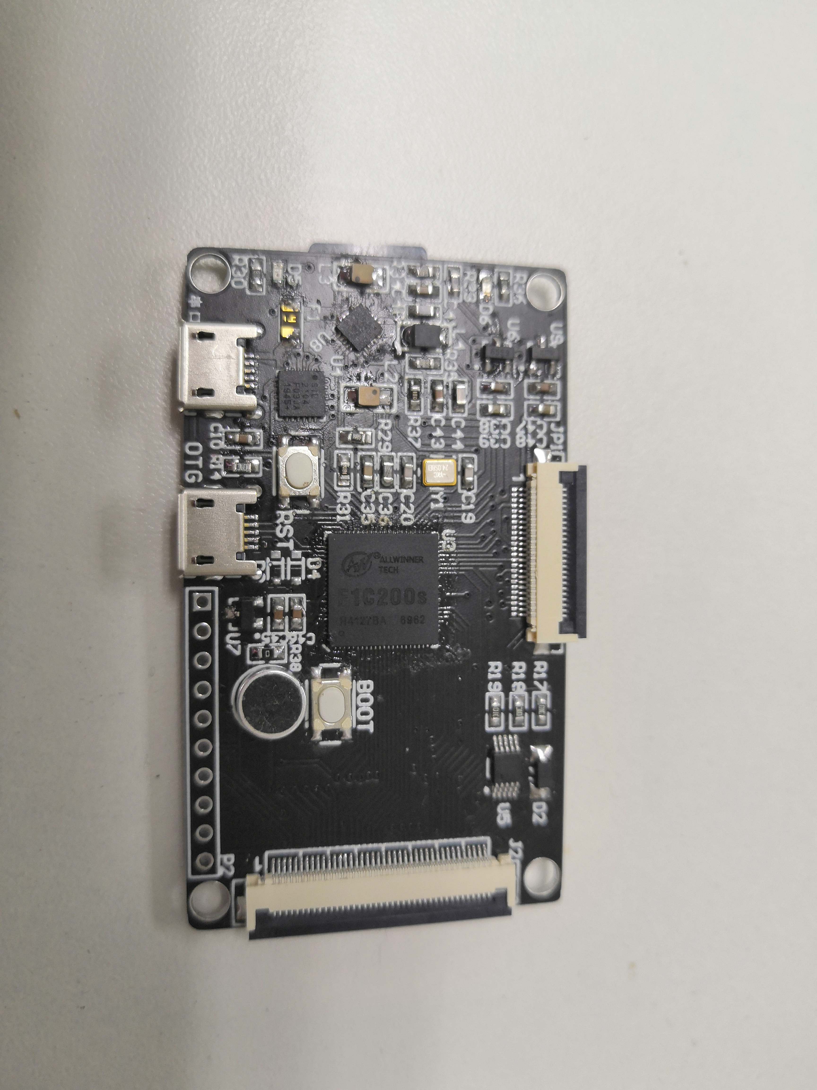

bubailong
回复: 64
测试帖:https://whycan.com/t_5771.html
在测试过程中遇到的问题:
焊接的时候晶振焊反了90度,也是找了半天,封装很小不容易发现。
本来想放两个SOP-8的封装,用来放nor flash 和nand,结果少放了阻容元器件,就去掉了一个。
软件测试部分还是比较顺利的,最后进行了压力测试,CPU频率极限800MHZ,DDR:240MHZ,正常使用稳定在主频:720MHZ,DDR:204MHZ
开源文件.rar

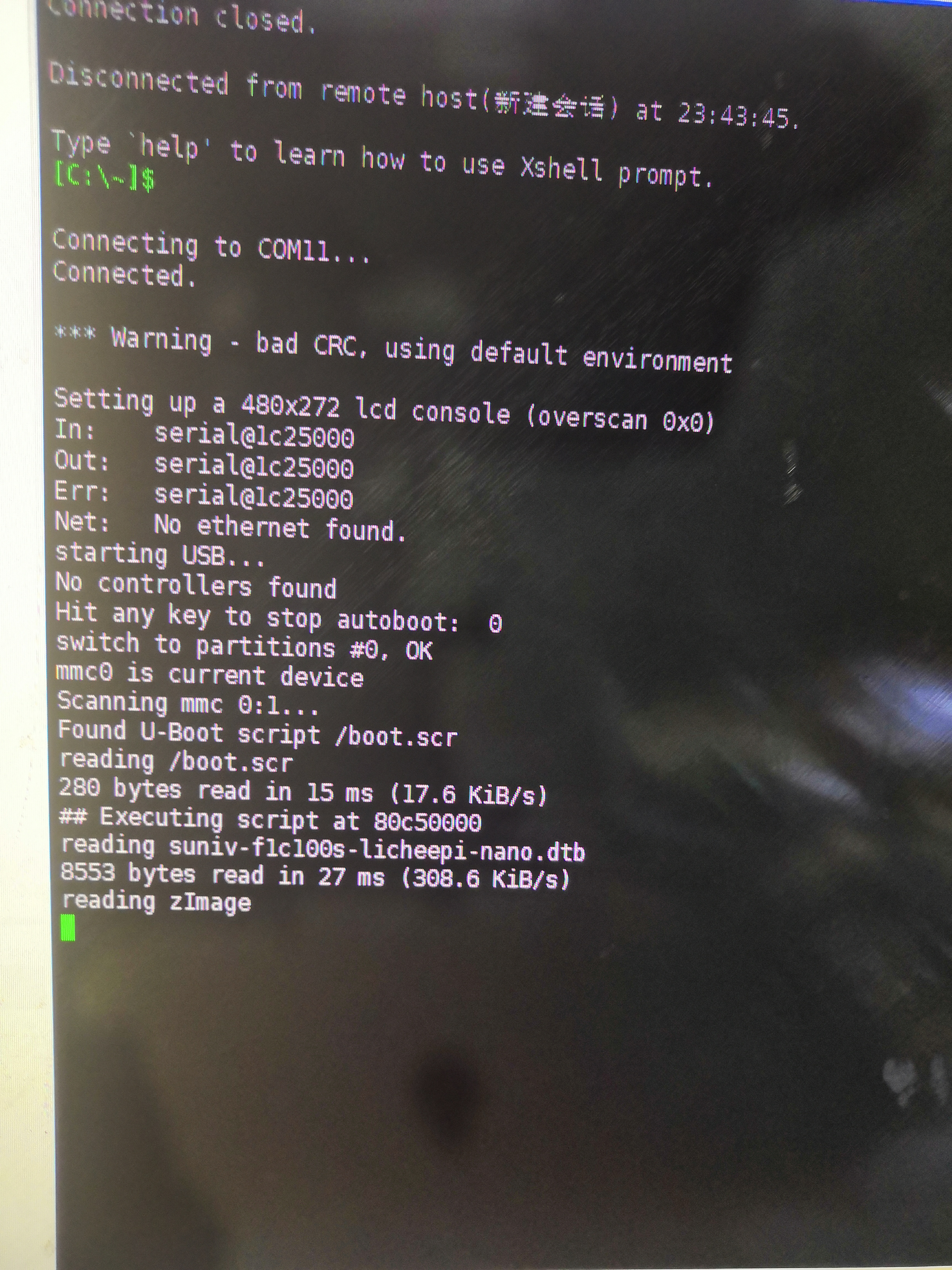

#34 Re: 全志 SOC » 新作F1C200S,打算百分之百开源,给大家的新年礼物。 » 2021-01-10 21:18:22
歌以咏志 说:
是说视频显示卡对吗?这个问题是因为解码器出来是YUV数据, 转成RGB显示到LCD的, 如果驱动了2D, 就可以直接显示YUV, 显示会流畅很多.
不是很卡,是报错了
error  : cedarc <H264CheckNewFrame:1941>: here1: the first slice of the frame is not 0
debug  : cedarc <H264CheckNewFrame:1938>: here3:bDecSecondFieldError=1
跑几秒就会报个错误
频率调上来了,并不卡,就是报错的时候会花屏

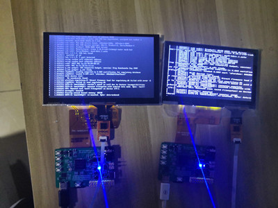

#35 Re: 全志 SOC » 新作F1C200S,打算百分之百开源,给大家的新年礼物。 » 2021-01-10 20:36:56
尝试了下硬件解码,但是出现了点问题,看看视频效果
大佬帮忙看看
对了,我修改了CPU的主频
CPU主频:800Mhz
DDR:240Mhz

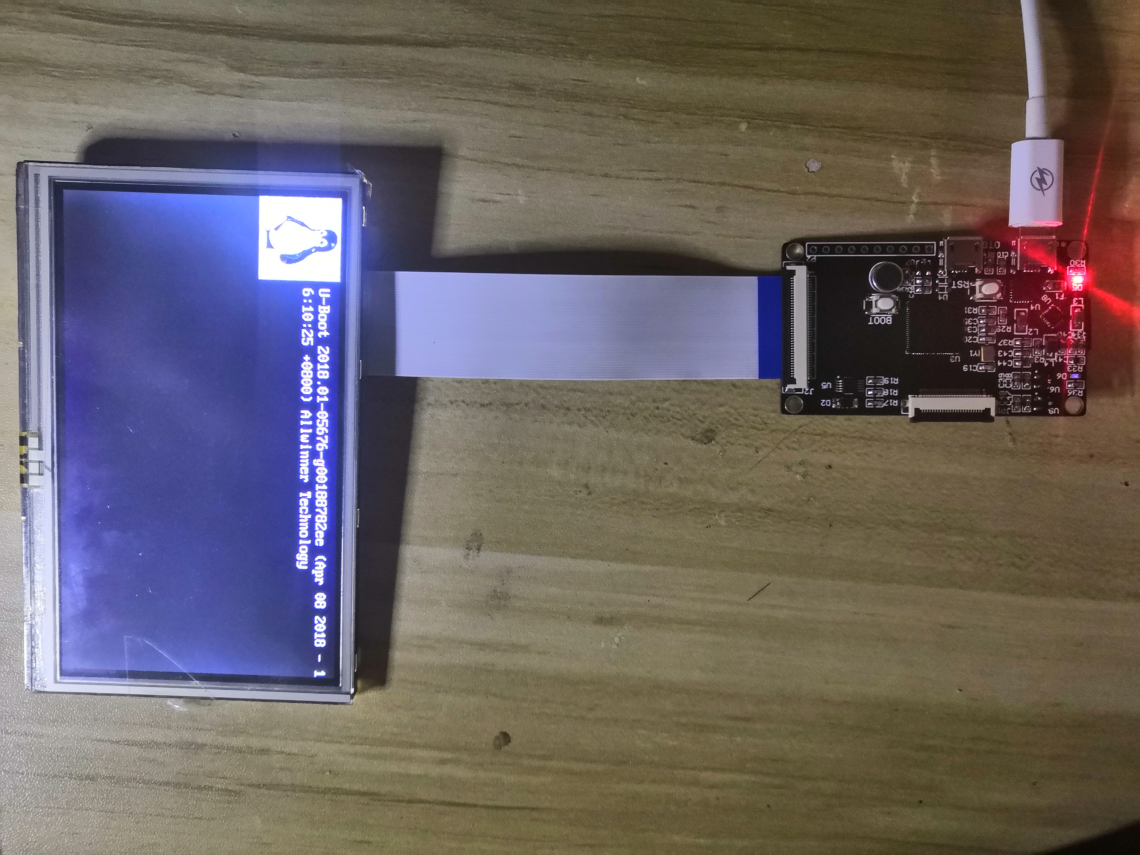

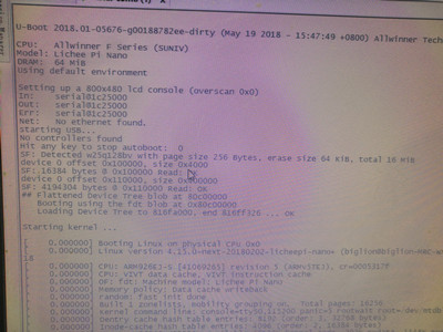

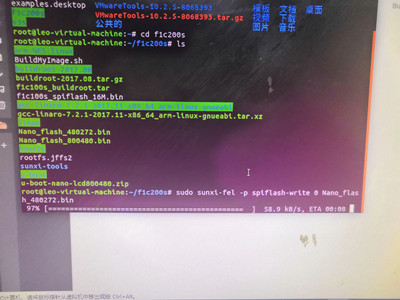

使用sunxi-fel工具下载nor flash
flash启动中
flash启动正常
用的固件都是荔枝派nano默认的

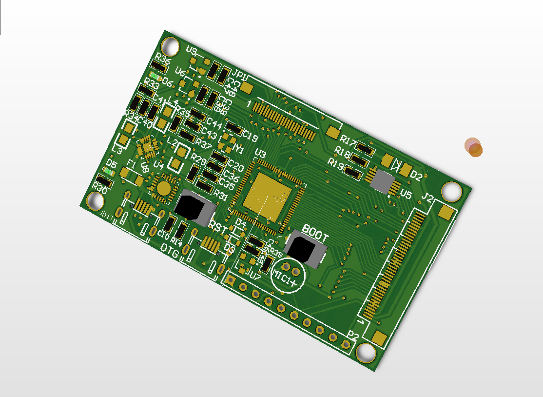

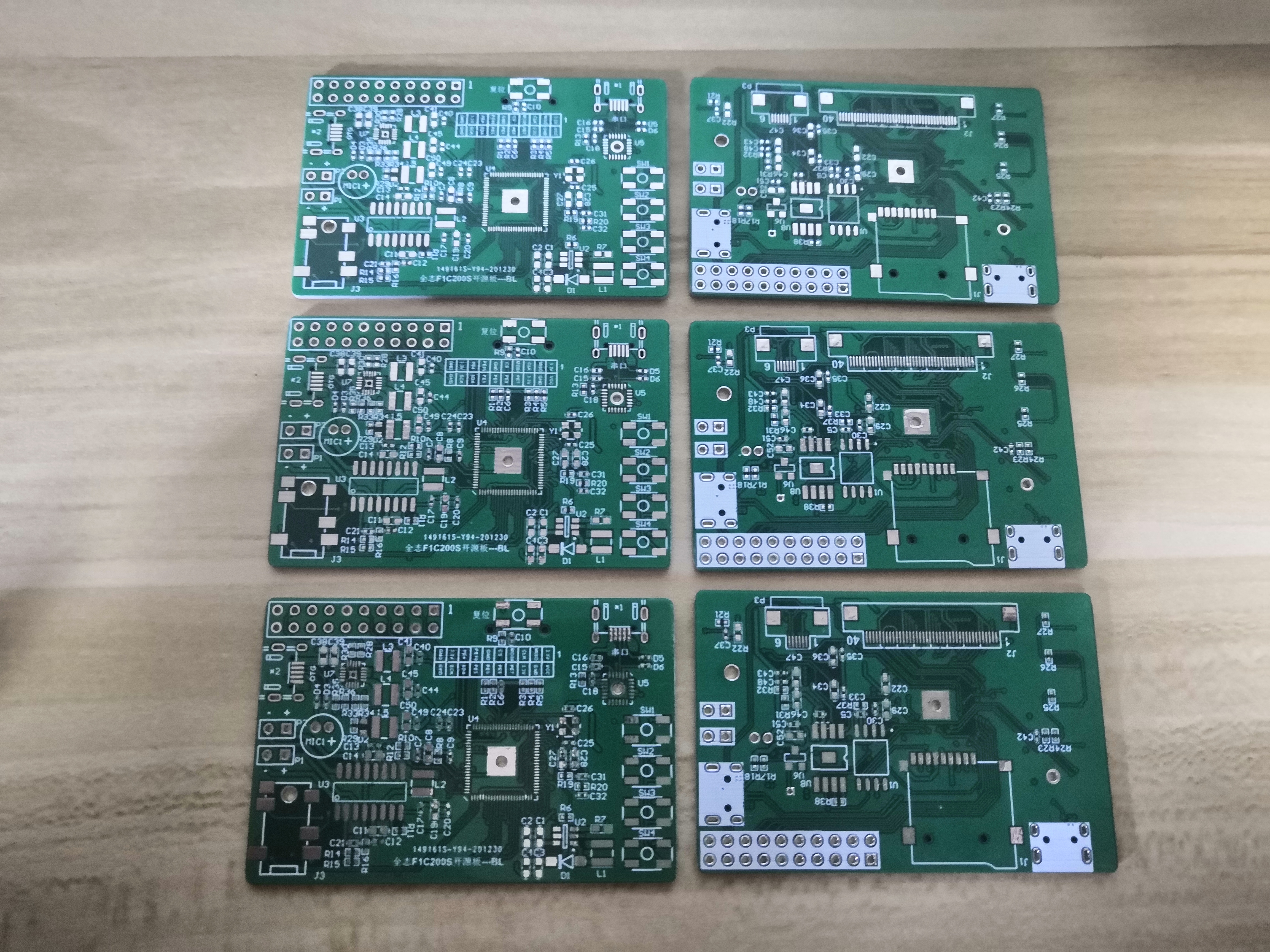

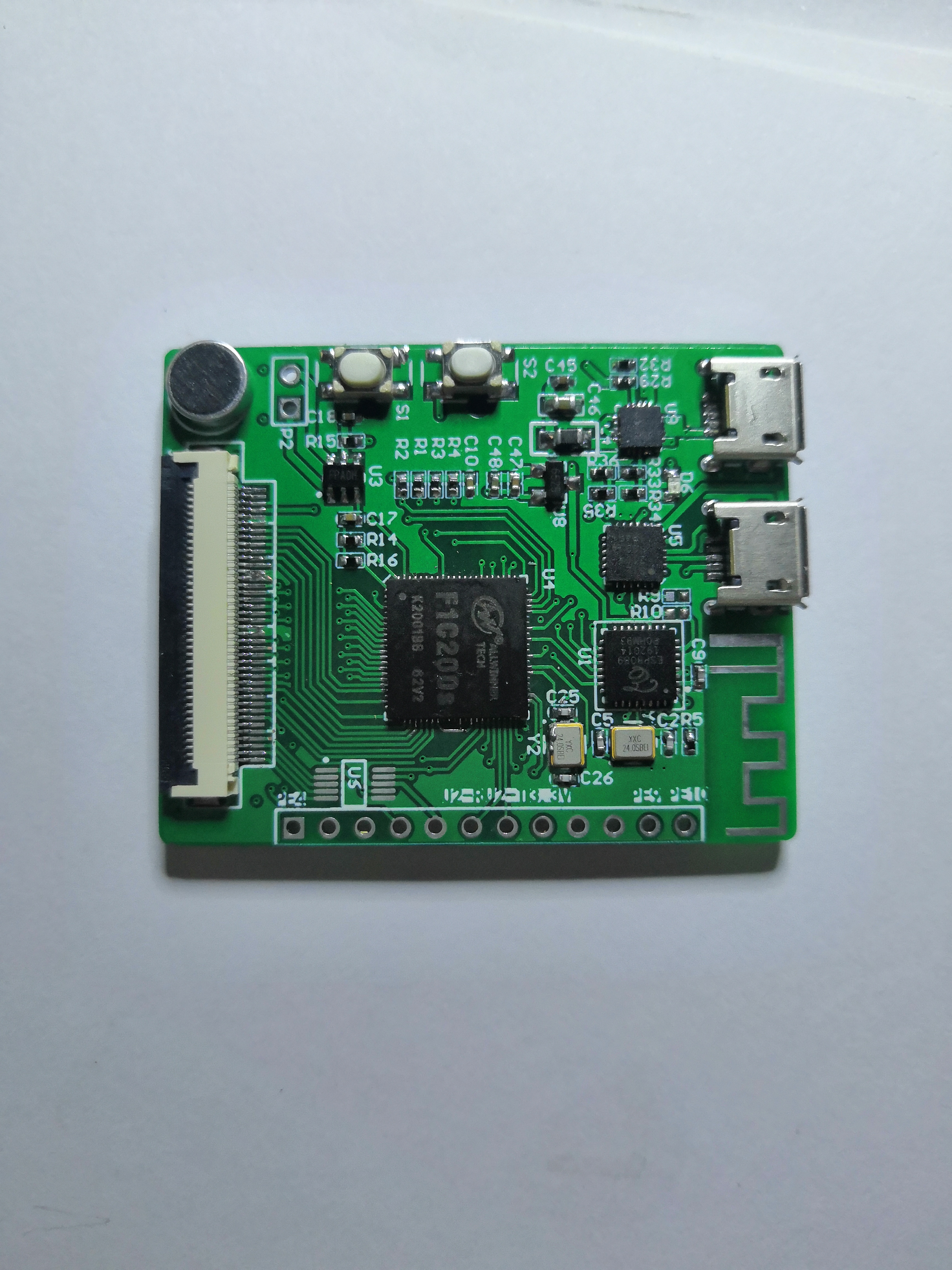

#52 全志 SOC » 新作F1C200S,打算百分之百开源,给大家的新年礼物。 » 2020-12-30 14:36:03
bubailong
回复: 138
这个板子正在打板中,等到测试通过后,会百分之百开源,就当作给大家的新年礼物啦!
板载串口芯片CP2104,使用的是串口0
双声道声卡芯片,可外接3W扬声器,可外接耳机
RGB屏幕及GT911电容触摸屏接口
预留20P外接2.54插针
添加了WQ25QXX系列芯片封装和NAND封装,TF卡,可自行选择。
此板并没有留出CSI摄像头的接口,想要使用摄像头的可以自行调试出USB。
兼容荔枝派Nano的管脚
以下由 @哇酷小二 2021-01-12 更新:
在测试过程中遇到的问题:
PCB文件下载: 开源文件.rar

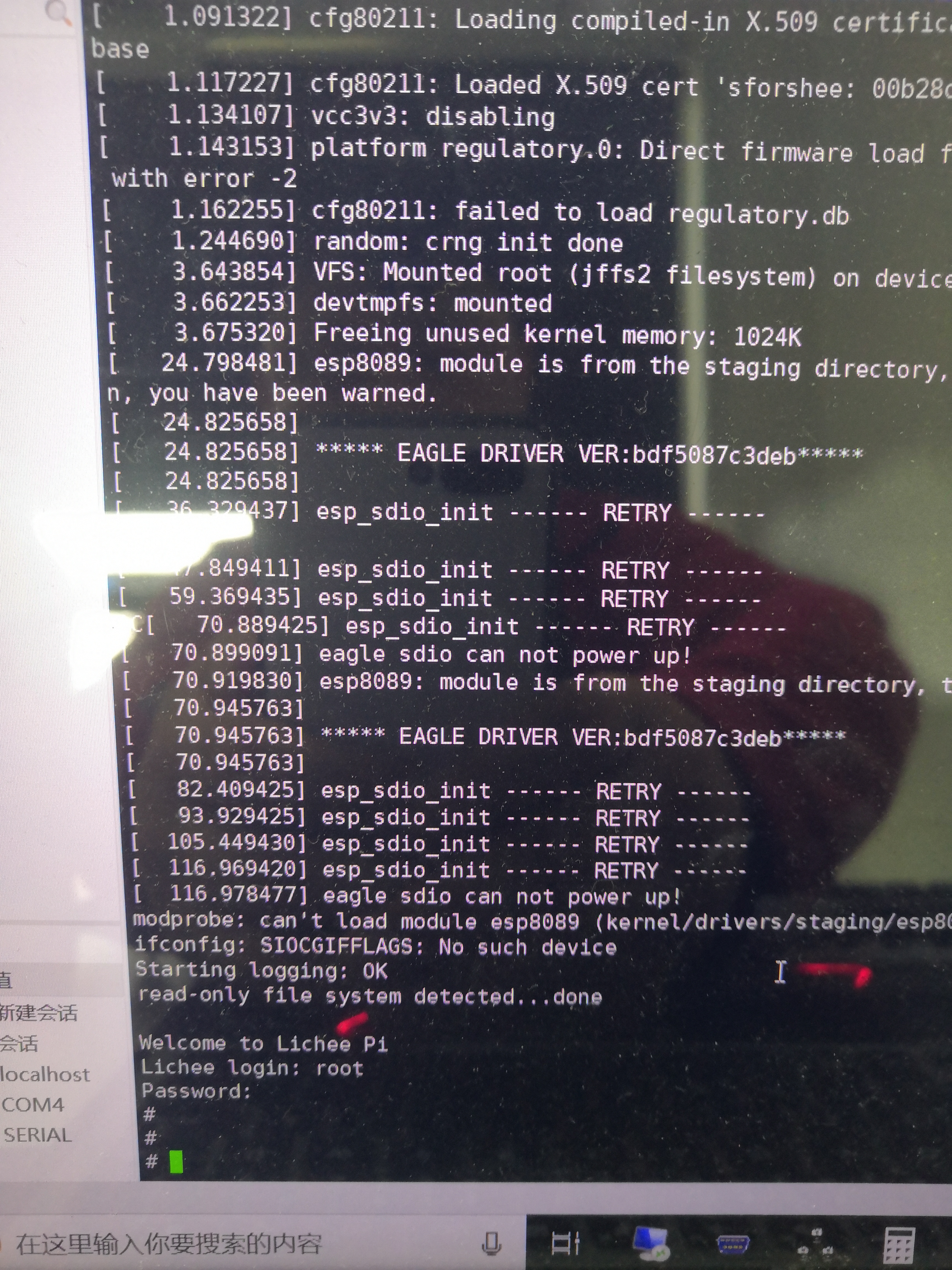

2.电源线设计较细导致电流不足以启动内核或内核启动电压被拉低
3.SD卡上拉电阻导致
4.SD卡到芯片某一个引脚虚焊
5.读取SD卡速度太快,走线设计不合理不支持这种速度
6.芯片是坏的,切不是全坏,坏的比较玄导致只能这种现象
7. 32.768khz晶振没有焊接(以排除)
我自己做的板子也有这个问题,但是我把U-BOOT的屏幕配置去掉,用默认的配置,就可以跑起来,你试试

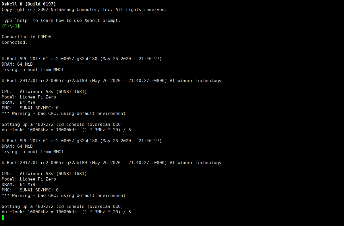

#59 Re: 全志 SOC » 自制的V3S板子TF卡启动,打印卡死了,帮忙看看是啥原因。 » 2020-06-05 09:39:17
我发现U-BOOT用默认配置,没问题,能跑起来!我的板子上没有电阻触摸芯片,应该是初始化失败造成的。
#60 Re: 全志 SOC » 自制的V3S板子TF卡启动,打印卡死了,帮忙看看是啥原因。 » 2020-06-04 09:30:05
烧本站 @路漫漫 的固件试一试
哪个固件?我感觉像荔枝派的uboot自己修改过的,自制的板子运行不了

各位大神,帮我看看,启动后,打印几行就卡死了,重启后也一样,是啥原因?

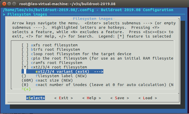

六:文件系统buildroot2019.08(可以配置QT5,已经验证,选择内部的编译器就可以了)
cd buildroot2019.08
make menuconfig
下面这个是基本配置
下面是配置QT步骤
按照上面的步骤配置后就可以使用QT了(编译过程会下载很多包,后面会发出来)
make -j16
上面的  -j16  是电脑的线程数,我的是支持16线程的,大家根据自己的配置改

init dram ok dram_size = 64
--fas 1 run end---
U-Boot 2014.07 (Apr 07 2017 - 14:56:57) Allwinner Technology
uboot commit : b536a600941a03733bbba08d480dc3fbd57047bf
串口1只输出了这么多
#84 Re: 全志 SOC » 【1】step by step 编译全志 f1c100s 官方linux bsp » 2020-05-02 17:48:31

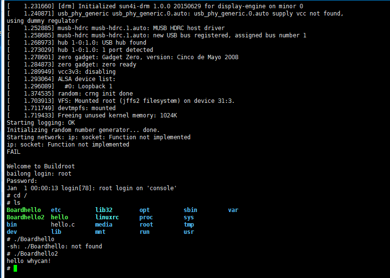

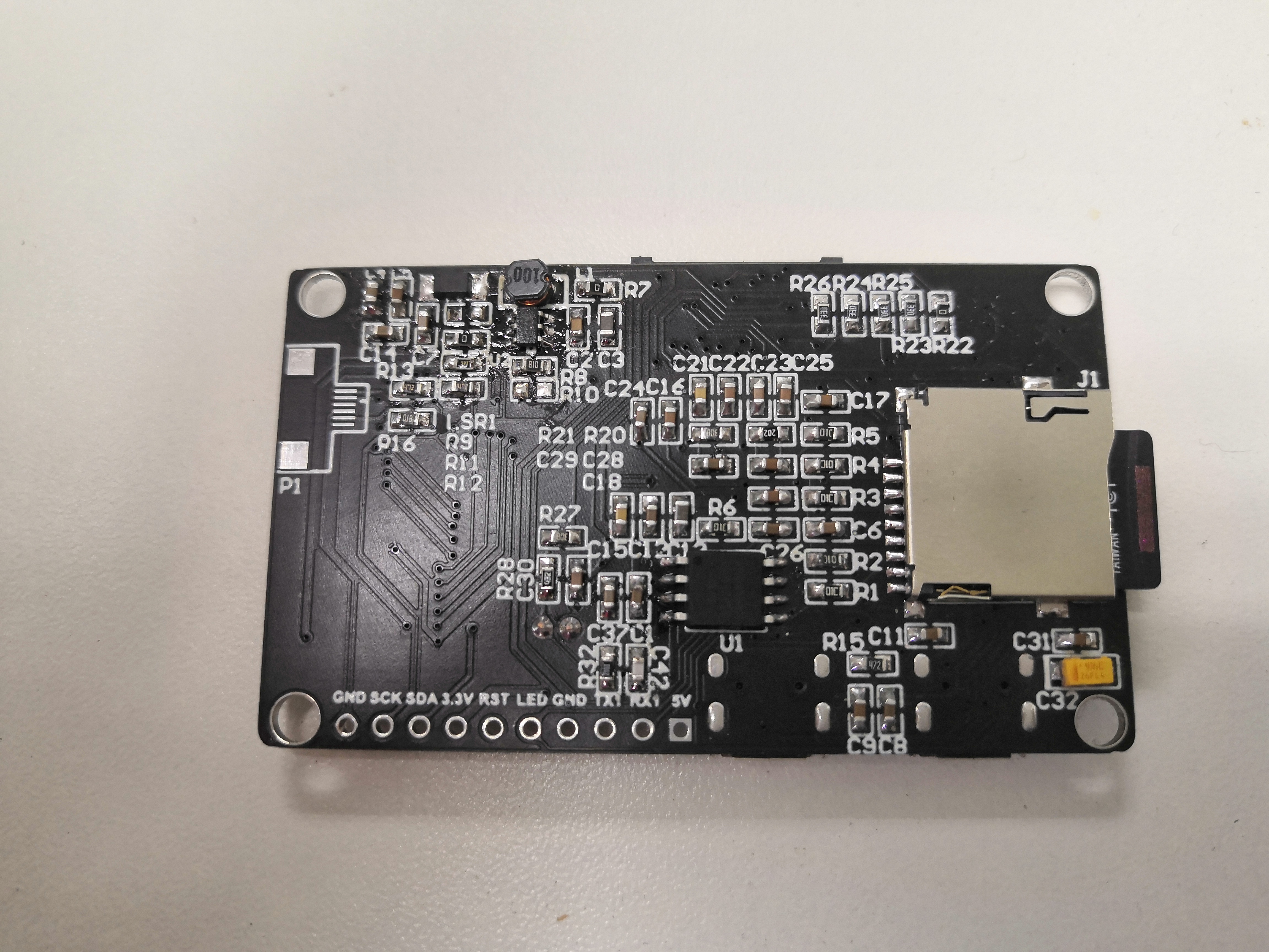

今天花了一天的时间,终于搞定了,重0开始搭建,遇到了好多的坑,完美运行了

这块板子,犯了个低级错误,TF卡供电不足,导致TF卡启动很不稳定
#90 Re: 全志 SOC » 自制F1C200S小板到手了,祝我幸福吧! » 2020-04-29 09:09:16
哈哈,板子FLASH完美启动,一些外设没有,但还是启动了

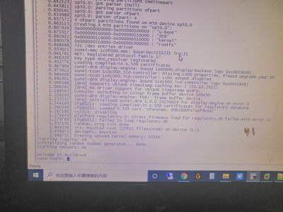

#91 Re: 全志 SOC » 荔枝派nano f1c100s 开发板入坑记录 » 2020-04-28 13:21:49
晕哥,我问下,TF卡启动的时候,一直定在了read ZimageZ这个位置了,是啥原因呀。

#93 Re: 全志 SOC » 自制F1C200S小板到手了,祝我幸福吧! » 2020-04-28 09:16:15
1035036848 说:
祝你幸福,想问一下,那个fpc座子怎么焊接的?
FPC的焊接:我是这么焊接的,先给焊盘上锡,把FPC座放上去,先焊接一个管脚,固定位置,一定要把烙铁上的焊锡弄干净了,不能有焊锡,否则会焊连,用扁头烙铁从焊盘上把焊锡连接到FPC座上就可以了,烙铁上不能有焊锡。
#94 全志 SOC » 自制F1C200S小板到手了,祝我幸福吧! » 2020-04-28 08:45:53
bubailong
回复: 29
板子刚到手就焊接了一块,来瞅瞅。
量了各项电压均正常,在TF卡中装了程序,屏幕一次性点亮,万福呀!
但是遇到了问题,我在下面这步卡住了,啥原因,内核运行不了
#95 Re: 全志 SOC » 第一次画全志的板子F1C200S,明天发板 » 2020-04-24 12:22:44
kdtcf 说:
双面板就能做,成本很低了
关键是性价比很不错,做一个玩玩
#97 Re: 全志 SOC » 第一次画全志的板子F1C200S,明天发板 » 2020-04-23 08:55:03
piotr_go 说:
I like it.
What's JP1/P2 for?. Can you share schematic?
JP1是OV5640摄像头接口,P2是外接接口,后面给出了标记,这是我做的第一版,等测试通过了,我再发出来吧!
#98 Re: 全志 SOC » 第一次画全志的板子F1C200S,明天发板 » 2020-04-23 08:51:52
cwspads 说:
元件离板框太近,有条走线也离板边太近,四个角倒一下圆角好点。
好,今天我修正修正,大家多提宝贵意见

#101 全志 SOC » 第一次画全志的板子F1C200S,明天发板 » 2020-04-22 17:55:48
bubailong
回复: 24
我是最近才发现有F1C200S这么好的东西,看中的是性价比,简直无敌呀!
所以弱弱的画了个板子,60*35大小的双层板子,0402太小了,不好焊接,直接全用0603,,明天发板
