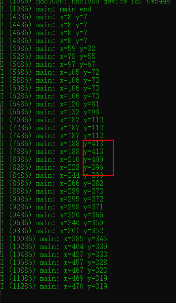

Wang 说:
没看出来是怎么不对的?
从上往下滑,Y坐标先变大后变小。正常应该是逐渐变大
可能gt911芯片里面固件有问题,可能触屏质量有问题,找一下卖家,看怎么说。
嗯,在联系卖家,感觉这玩意没技术支持,卖家也不懂
#2 Re: 全志 SOC » 4寸方屏GT911触摸驱动 » 2022-03-03 18:11:05
没看出来是怎么不对的?
#3 全志 SOC » 4寸方屏GT911触摸驱动 » 2022-03-03 16:36:41
Wang
回复: 6
显示已经ok了。目前调试触摸X轴坐标正常,Y轴坐标不对,参考了很多配置参数解决不了。有哪位调试过这款屏触摸吗
参数如下:

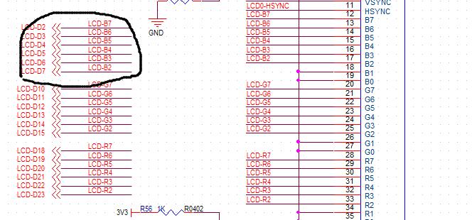

#5 Re: 全志 SOC » 贡献个V3S的原理图,顺便问下RGB数据线高低位的问题 » 2018-03-28 17:53:30
哦,我以为可以通过修改驱动解决,50pin的液晶屏高低位刚好和40pin的反序
F1F2 说:
不可以调整, 否则颜色会不对。
