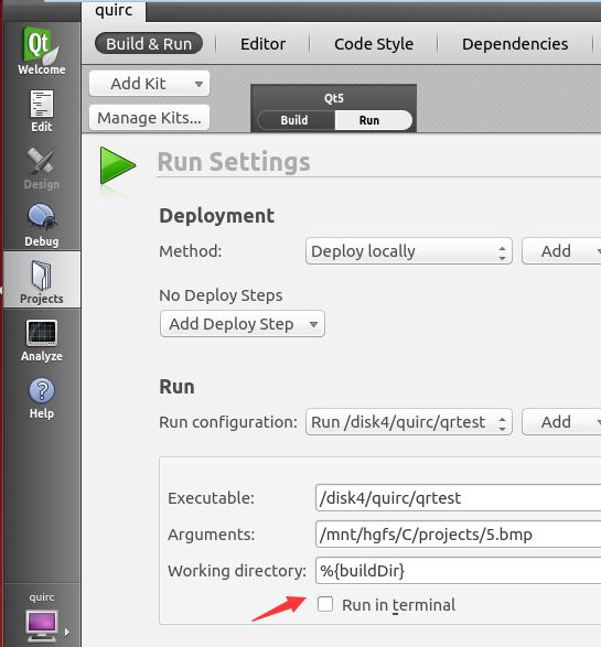

#20 Re: 全志 SOC » 求助!同一程序,使用不同终端软件去执行结果不同。 » 2018-03-20 22:13:18
好的,谢谢晕哥的解答。我再去找找是否有其他可配置的选项。
#21 Re: 全志 SOC » 求助!同一程序,使用不同终端软件去执行结果不同。 » 2018-03-20 21:34:41
那应该界面上还有一个 Terminal 的参数可以设置才对
这个好像没看到。。
#22 Re: 全志 SOC » 求助!同一程序,使用不同终端软件去执行结果不同。 » 2018-03-20 21:22:25
这里写这些吗?我写了感觉好像没有用
我发现我这个5.10版本好像没有run in terminal 这个选项,
难道是要设置什么参数吗。我测试别的代码还是没啥问题。。
#23 全志 SOC » 求助!同一程序,使用不同终端软件去执行结果不同。 » 2018-03-20 18:52:45
