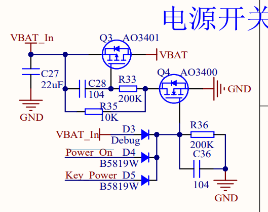

#1 Re: 全志 SOC » 开源一个F1C200S的实用向板,极限压榨这片子的功能 » 2022-02-17 16:19:51
@f_Endman
哦,我也参考网上的原理图做了一个跟你类似功能的,不过有些区别,PWR_KEY(SW2)是独立的,未接到LRADC上
注:R3是用来调试用的

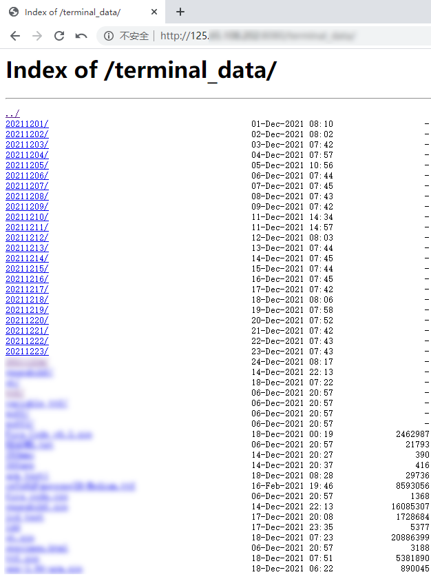

#7 Re: 全志 SOC » v3s无法进入fel模式 » 2021-12-24 10:38:08
how0723 说:
@lovexulu
插上后电脑设备管理器没有发现设备
这是电路图:http://125.***/board.zip
v3s是淘宝上买的,链接:https://item.taobao.com/item.htm?spm=a1z09.2.0.0.6e532e8disPi7J&id=640402624928&_u=o2jht9p3857
不建议直接使用这样的地址,可能会被攻击或者泄漏个人信息
建议原始文件最好转成PDF上传就可点击直接打开不用下载。

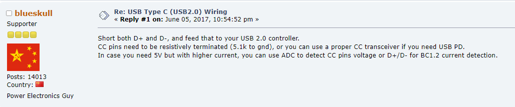

想请教另外一个问题,如果把 TYPE C 母座用作2.0 ,CC1和CC2是不是要都要下拉5.1K电阻到地,可不可不下拉,可不可以只下拉一个
这可能是你之前的回帖
AFAIK, yes. I used to design a type C 2.0 device, but the project got scraped and never built, so I have no idea if my idea is correct.
You should read more about it, but my understanding is the only difference than type B is that there are 2 D+, 2 D- and 2 extra CC pins.

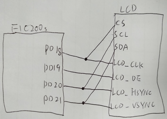

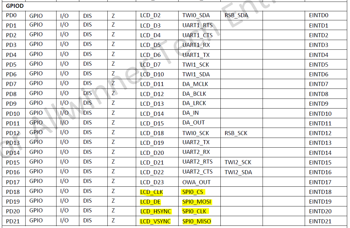

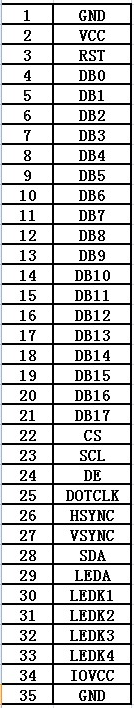

#28 Re: 全志 SOC » F1C200s 驱动 SPI+RGB 屏的接线问题 » 2020-09-21 18:46:33
Quotation 说:
CS要换一个引脚。理论上只要不片选,SCL和SDA就没影响。
谢谢,大概有思路了,只是F1C200s的IO口确实有点紧张。
另外还想请教你一个问题,DB0-DB17怎么知道哪个是分别对应R,G,B?
#29 全志 SOC » F1C200s 驱动 SPI+RGB 屏的接线问题 » 2020-09-09 18:03:19
三木同子
回复: 8
F1C200s 手册里的IO复用
SPI+RGB屏的定义
手动画的连线
现在想问的问题是
1. 画原理图的时候可不可以直接这样接线?
2. SPI引脚初始化屏后复用为RGB引脚后,由于是接到一起,RGB引脚产生的信号会不会干扰LCD的SPI接口?
