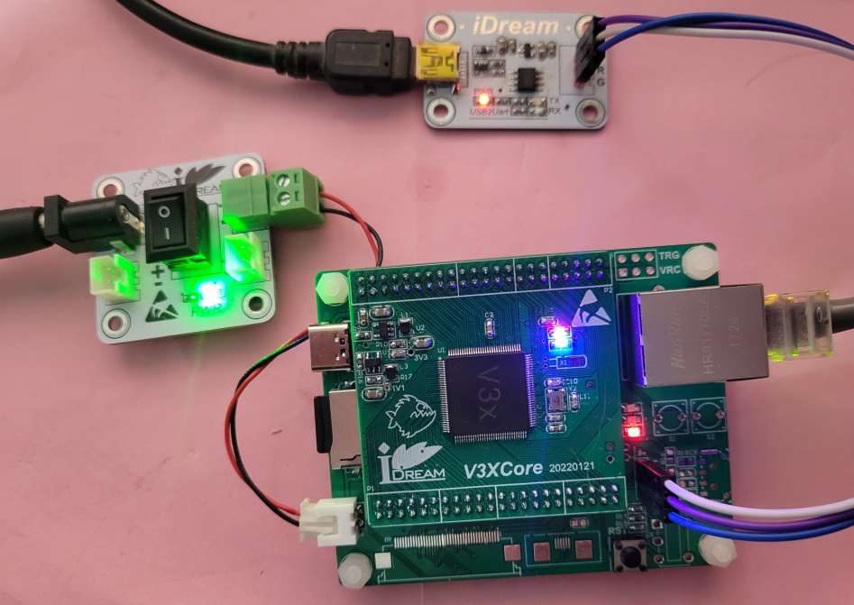

#9 Re: 全志 SOC » 开源MyV3XCore核心板 » 2022-02-07 23:08:01
uboot中点亮核心板上的LED,
等内核文件系统跑起来后就让这个led闪烁。
\u-boot-v3x\board\sunxi\board.c
int board_init(void)中增加
    gpio_request(SUNXI_GPF(6), "PF6");
    gpio_direction_output(SUNXI_GPF(6), 0);

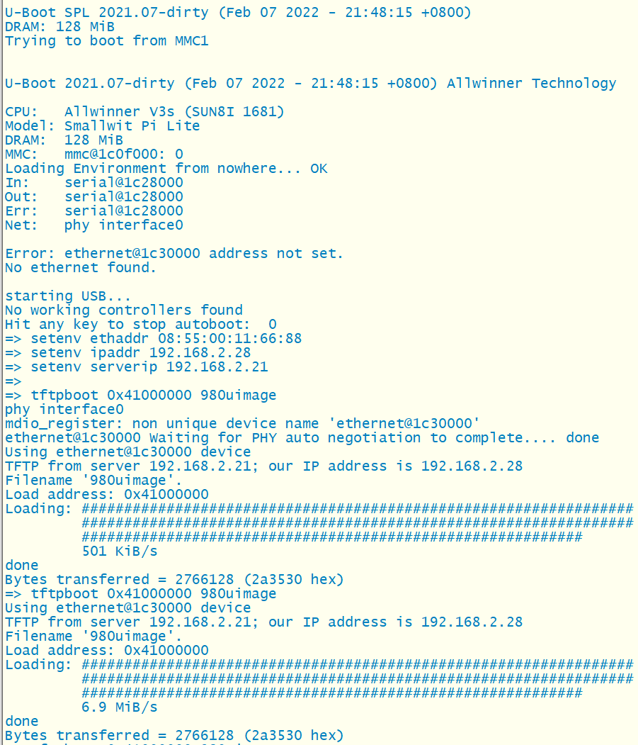

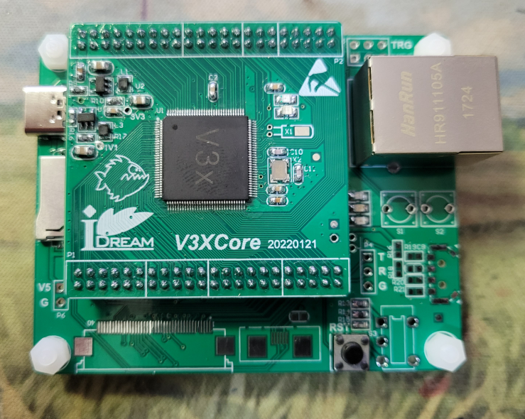

#11 Re: 全志 SOC » 开源MyV3XCore核心板 » 2022-02-07 22:51:32
参考论坛里的帖子目前uboot已经跑起来了。
不知道 Error:ethernet@1c30000 address not set,
No ethernet found 是什么鬼
设置了IP和mac地址后, tftp了个980的UImage,发现网口正常识别了,
第一次速度慢,再次速度就上来了,6.9MiB/S,很不错。
#12 Re: 全志 SOC » 开源MyV3XCore核心板 » 2022-02-07 22:45:59
赶在年前抓紧时间搞了个简易底板,打板,焊接...
本想假期能够有时间调调,结果...
底板资源:
以太网,usb,串口debug及带rts和cts的串口
rgb液晶,两个sd卡,音频输出
等等
#13 Re: 全志 SOC » 制作一个基于V3x的开发板 » 2022-02-07 18:22:25

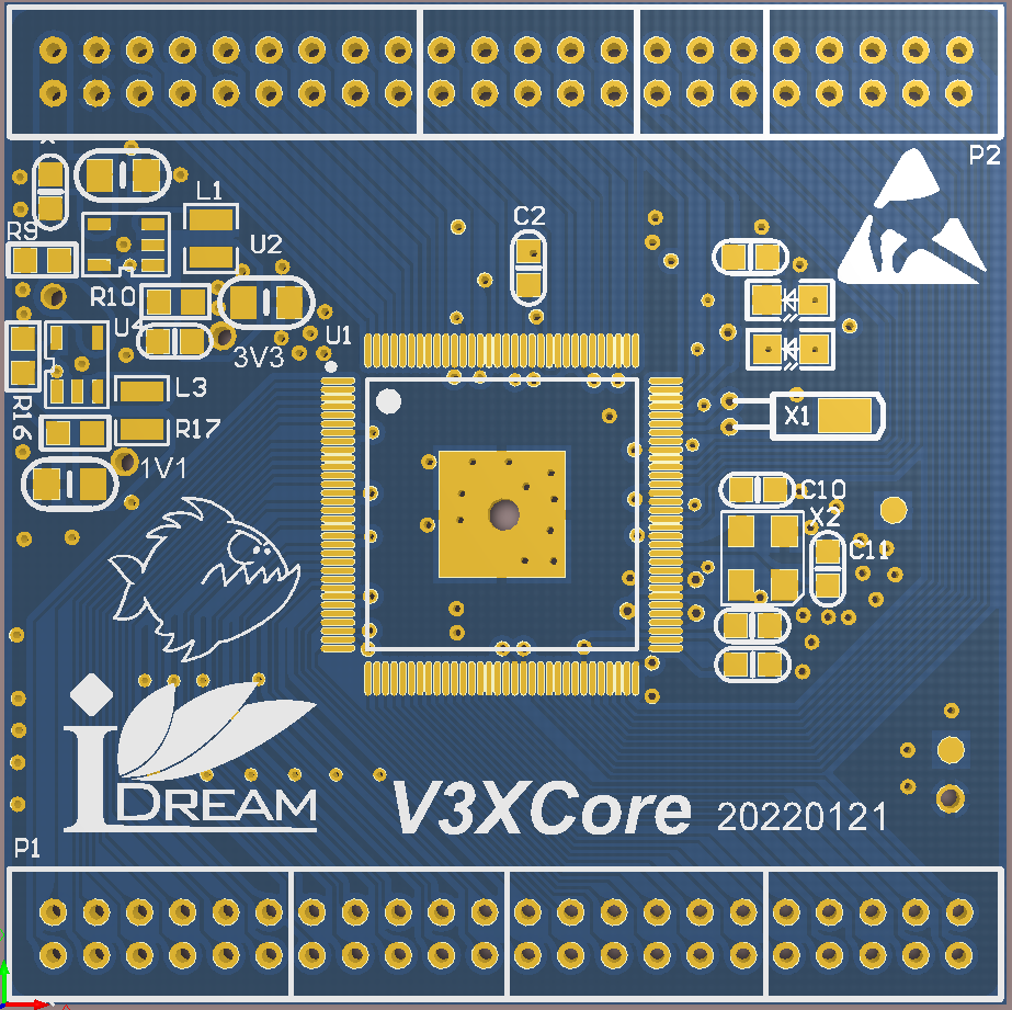

#15 全志 SOC » 开源MyV3XCore核心板 » 2022-01-19 22:09:27
sblpp
回复: 6
赶在年末抓紧时间赶出了一版V3X的核心板,看好了它的LCD驱动、128MB内存,内置以太网phy,
参考网友开源的资料受益斐前,于是就自己也做了一版,核心板上只保留了电源、晶振、及需要的电阻电容配置,其他管脚全部引出了。
核心板采用双排2.0间距插针,尺寸4.7cm*4.7cm,还是比较mini的。
核心板调通后只需要设计更换不同的底板就OK了。
目前只是把核心板做了出来,赶在年前希望能完成PCB。底板还没想好放些什么,大体上就是:
1. lcd
2. lvds能否接hdmi?
3. 以太网
4. sd卡,sdio接口的wifi
5. usb
6. spi nand?希望能把这功能也调出来。
其他的欢迎补充。
MyV3XCore.pdf

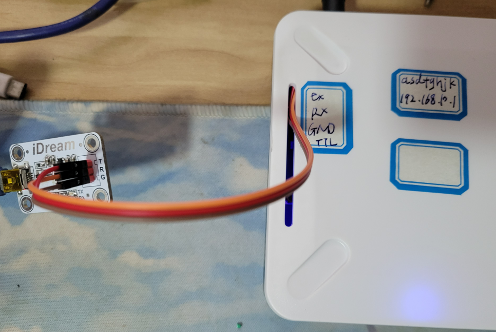

#27 Re: 全志 SOC » 感谢晕哥,送我的V3S路由器收到啦~~~ » 2021-11-24 21:59:01
Step1: 拆开背面的四个垫片然后拆四个螺丝。
Step2:焊上个4针或3针 2.54间距的针,然后接上杜邦线。
Step3:拆掉上盖黑色挡板,然后拔线引出来,然后装好。
Step4:接上usb转串口ttl垫片小板,115200波特率,12V供电。
Step5:然后就成功的进入系统了。
默认用户root,密码空,可通过password设置密码。
wifi密码默认是 asdfghjk,网址192.168.10.1

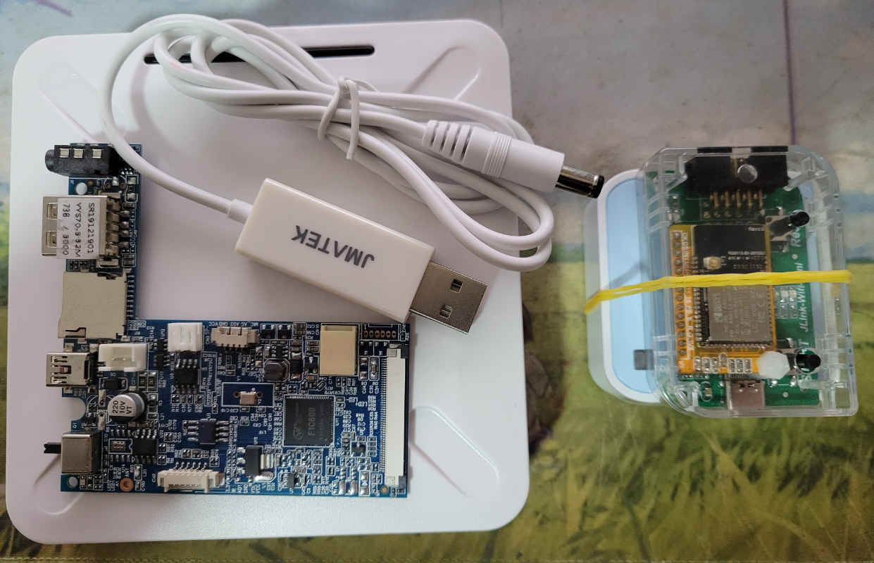

#28 全志 SOC » 感谢晕哥,送我的V3S路由器收到啦~~~ » 2021-11-24 20:57:41
sblpp
回复: 1
感谢晕哥,送我的V3S路由器收到啦~还送了一块F1C600的小板,爽歪歪啦。
赶紧跟上大神的脚步学习起来,争取能早日用上这款神芯。
想到一个应用:就是把Flasher通过以太网与之相连,做远程、在线、离线的仿真调试神器。
旁边是MiniJLink Wifi,下面帮个tplink的小无线路由器可以实现无线调试,爽歪歪的调试神器。
V3s(荔枝派核心板) + 以太网 +  AP6398(2.4/5G)双模路由器,本站(bbs.aw-ol.com)满100分免费赠送一台
https://bbs.aw-ol.com/topic/580

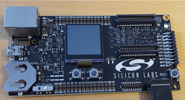

#93 Cortex M0/M3/M4/M7 » 求助:请问坛友哪位手上有SiliconLabs的BRD4001A这个板子? » 2020-02-14 08:56:14
sblpp
回复: 0
这个板子上的JLink是否可以调试其他厂家的MCU?比如STM32?速度如何?
这个板子在jlink commander中能否识别?显示的名称是什么?
BRD4001A
