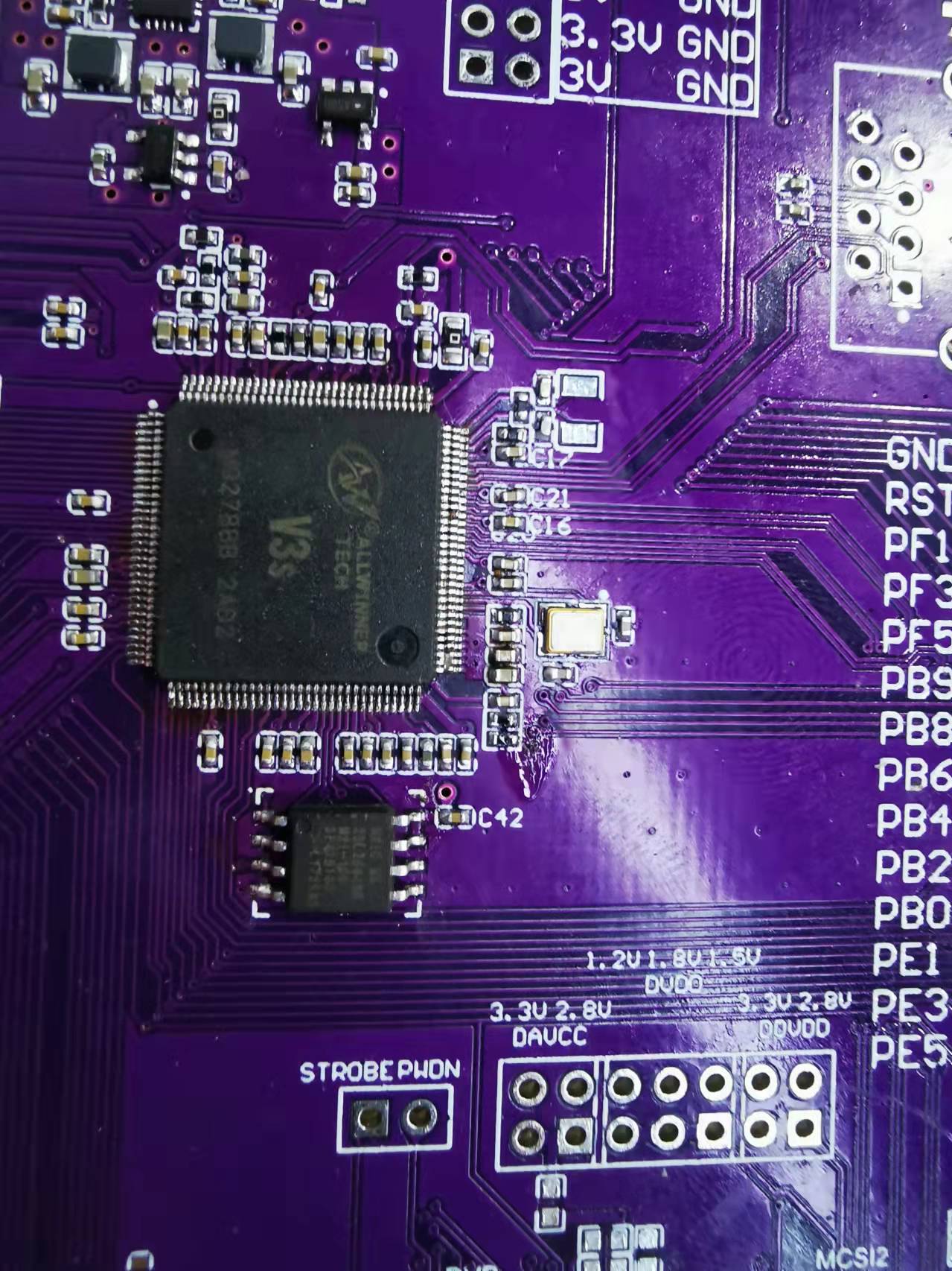

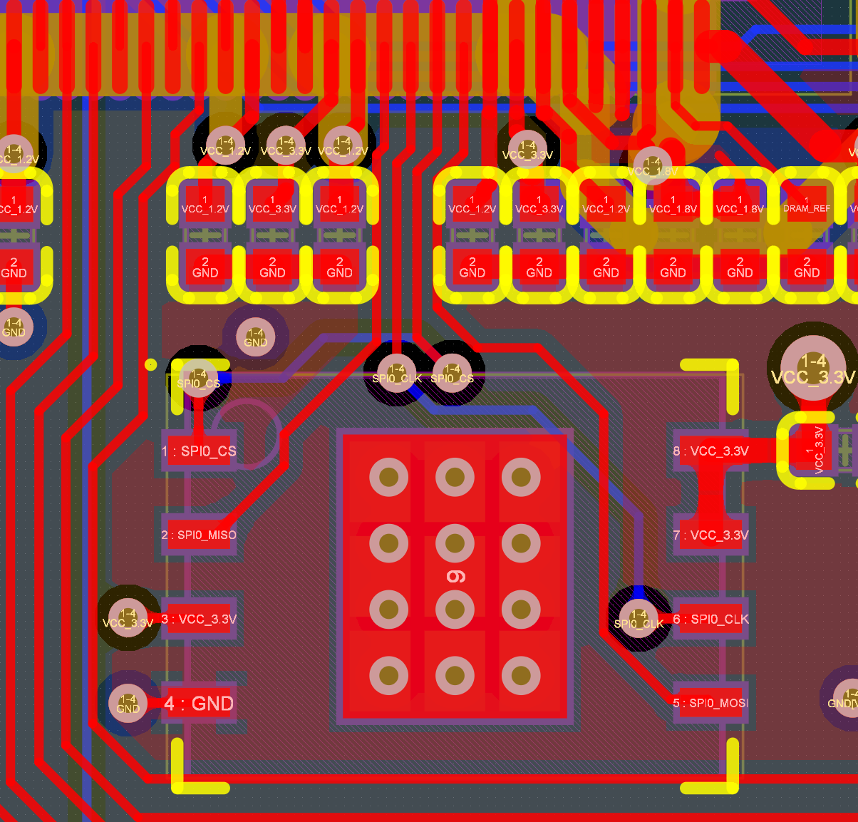

全世界你最棒!可以了。。。我猜测是V3S spi CS 脚内部没上拉,因为F1C200好像上拉了,所以我外部没上拉。。。各种FLASH情况不一样,华邦的都不行,加了上拉才行,GD的和MX的都行。。。以后还是要自己注意点。。。

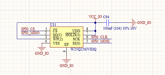

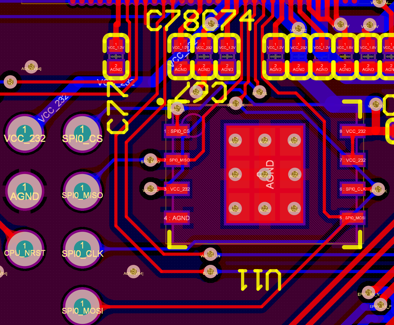

#2 Re: 全志 SOC » V3S FLASH无法识别 » 2022-05-14 22:02:54
哇酷小二 wrote:
那用逻辑分析仪看看
https://e2e.ti.com/support/processors-group/processors/f/processors-forum/908864/am3357-spi-nor-not-recognized
跟这个很像,还没用逻辑仪。。但是把SPI CS脚放根多邦线上去悬空就能识别,应该是走线有问题。

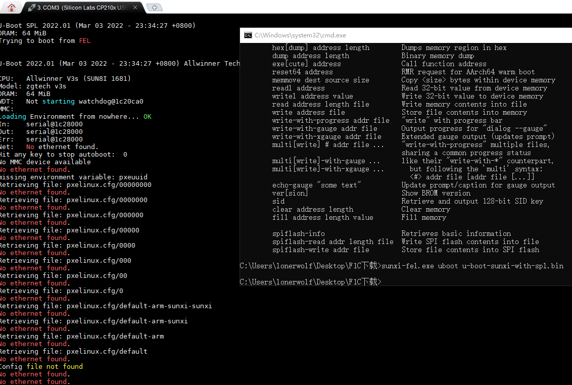

#3 Re: 全志 SOC » V3S FLASH无法识别 » 2022-05-14 21:32:48
哇酷小二 wrote:
那用逻辑分析仪看看
刷了小智的固件就能识别了。。。。。。。。不知道是不是5.10内核有点问题。。。。

#5 Re: 全志 SOC » V3S FLASH无法识别 » 2022-05-14 13:02:16

试过50000000 40000000 25000000,W25都不行,但是在另外一种板子都行。MX25L256,都可以
#6 全志 SOC » V3S FLASH无法识别 » 2022-05-14 12:41:05
lonerwolf
回复: 7
RT,同样的原理图,两种板子,其中一种板子FLASH kernel无法识别。spi-nor spi0.0: unrecognized JEDEC id bytes: 00 00 00 00 00 00
1.尝试的flash型号W25Q128 W25Q256 MX25L256,其中MX25L256可以识别,而另外的UBOOT能启动,但是内核无法识别
2.把同一个FLASH放到另外一个板子全部是好的。
3.SPI频率已经试过25M 40M 50M都不行。

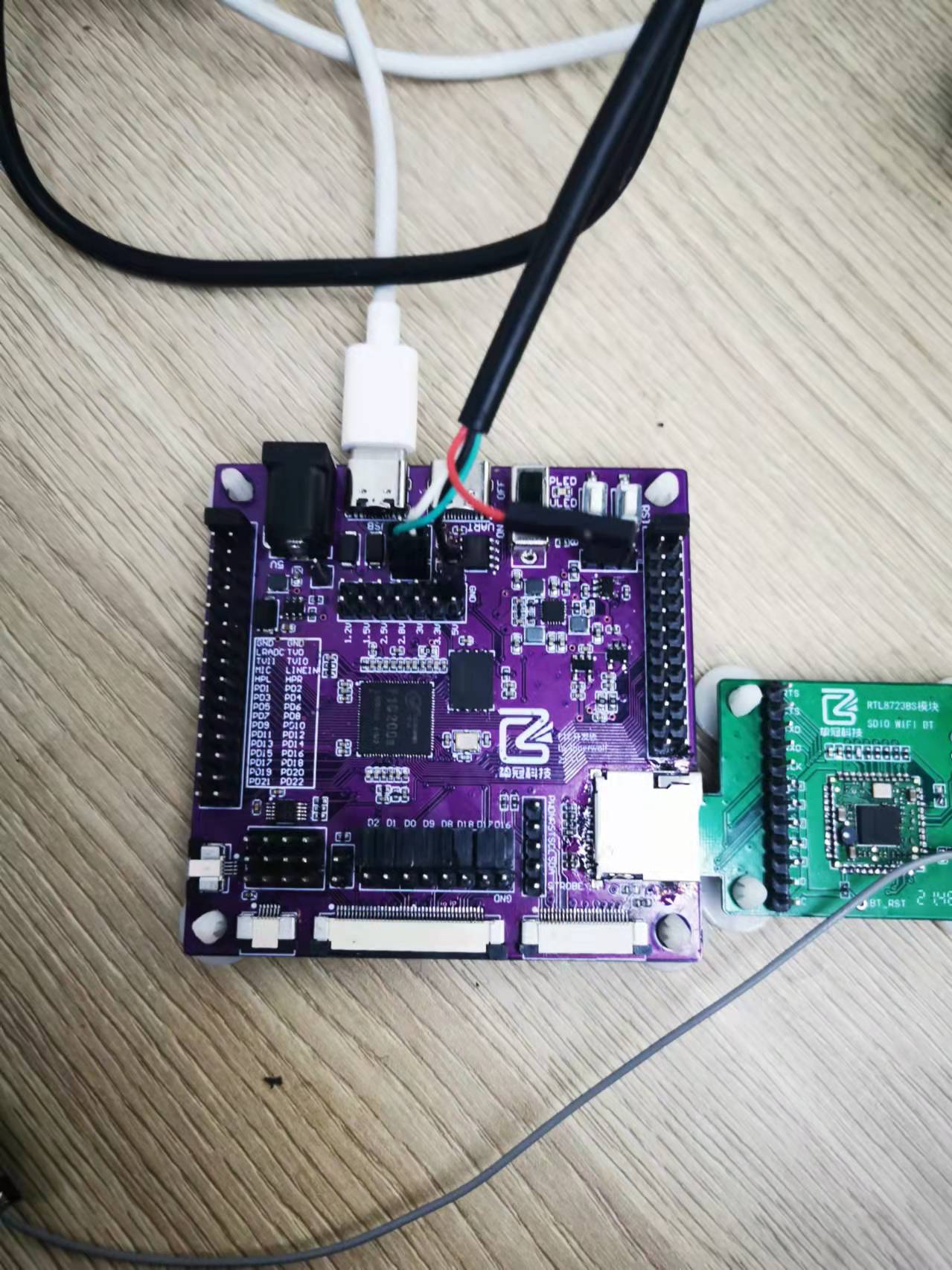

#52 全志 SOC » RTL8723BS蓝牙错误有人遇上吗? » 2020-12-20 02:33:42
lonerwolf
回复: 7
F1C200S平台 WIFI用的LINUX 5.4.80主线的驱动,能用,但是AP切换一下就死机。主要还是蓝牙问题
蓝牙用的3线模式,没有用CTS RTS

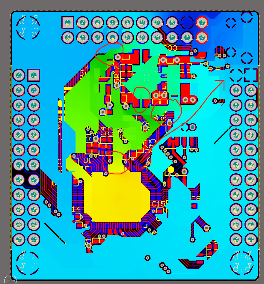

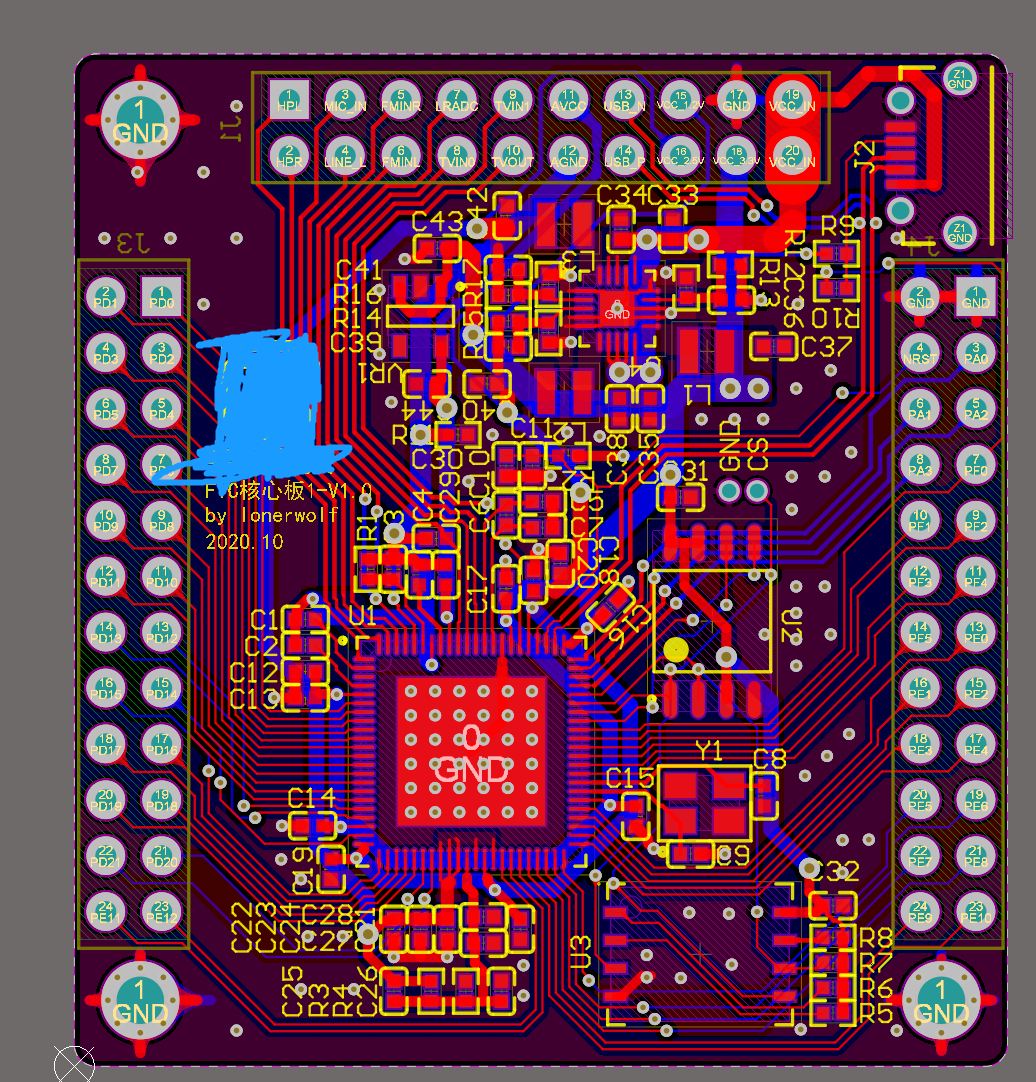

你这样画其实不是很好 底面一圈电源降低了芯片实际的接地面积 对高速信号不利
特地给芯片的电源回路做了个低阻抗环路面积又小的路线,引导电流从右边走。地线宽度大概60Mil,走F1C系列应该没啥问题吧?

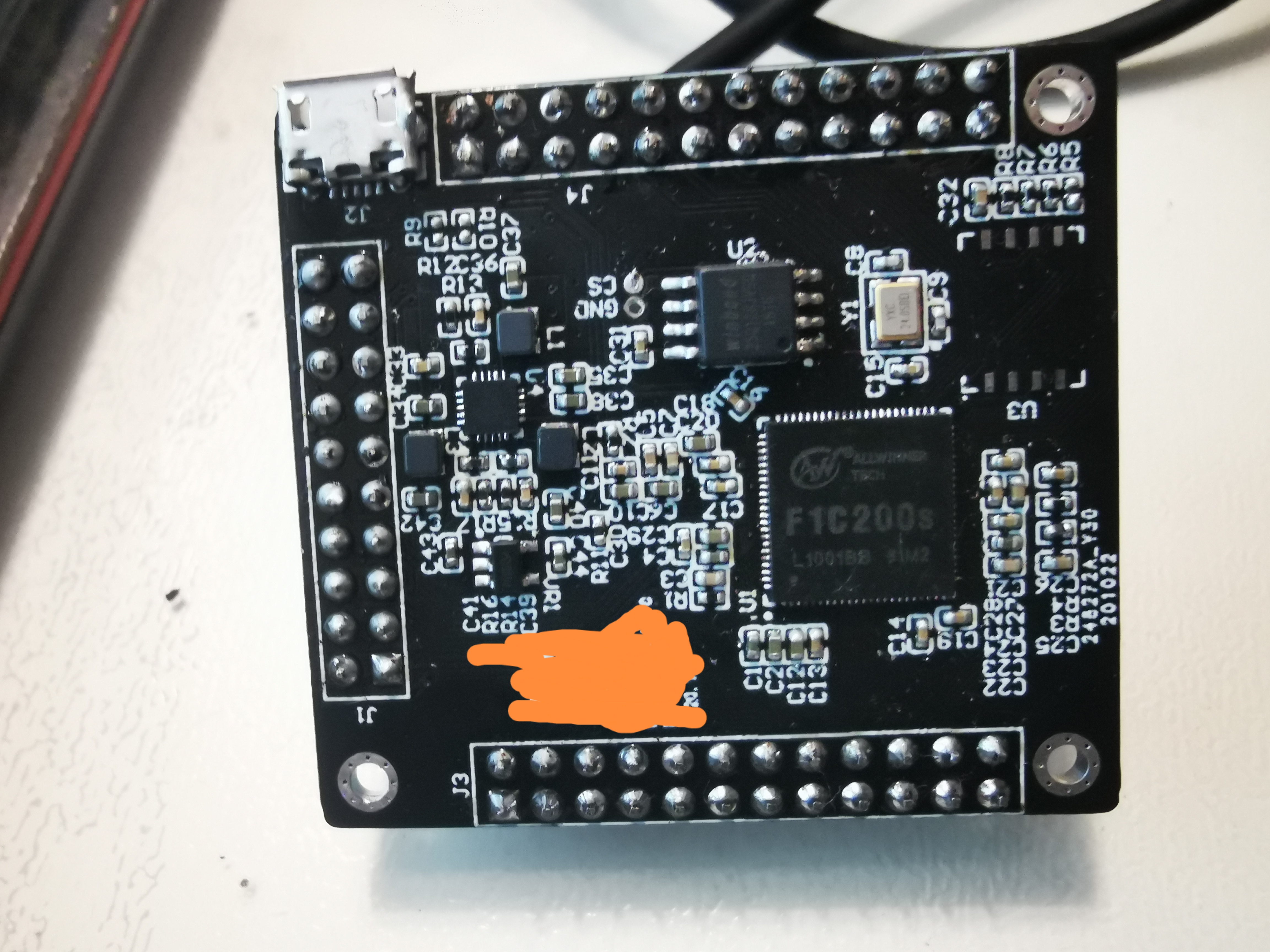

DIY了一个F1C200S核心板,电源可能假焊,风枪吹几下就好了,启动也正常了。不是很折腾。
不知道怎么弄精华,想要做个精华帖,下点图-.-
