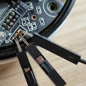

焊上串口线:

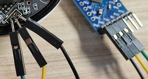

接上USB转TTL:
自带固件的 log:

根据小伙伴们爆破结果, 得到原厂固件的 root 的密码了: boyuniot

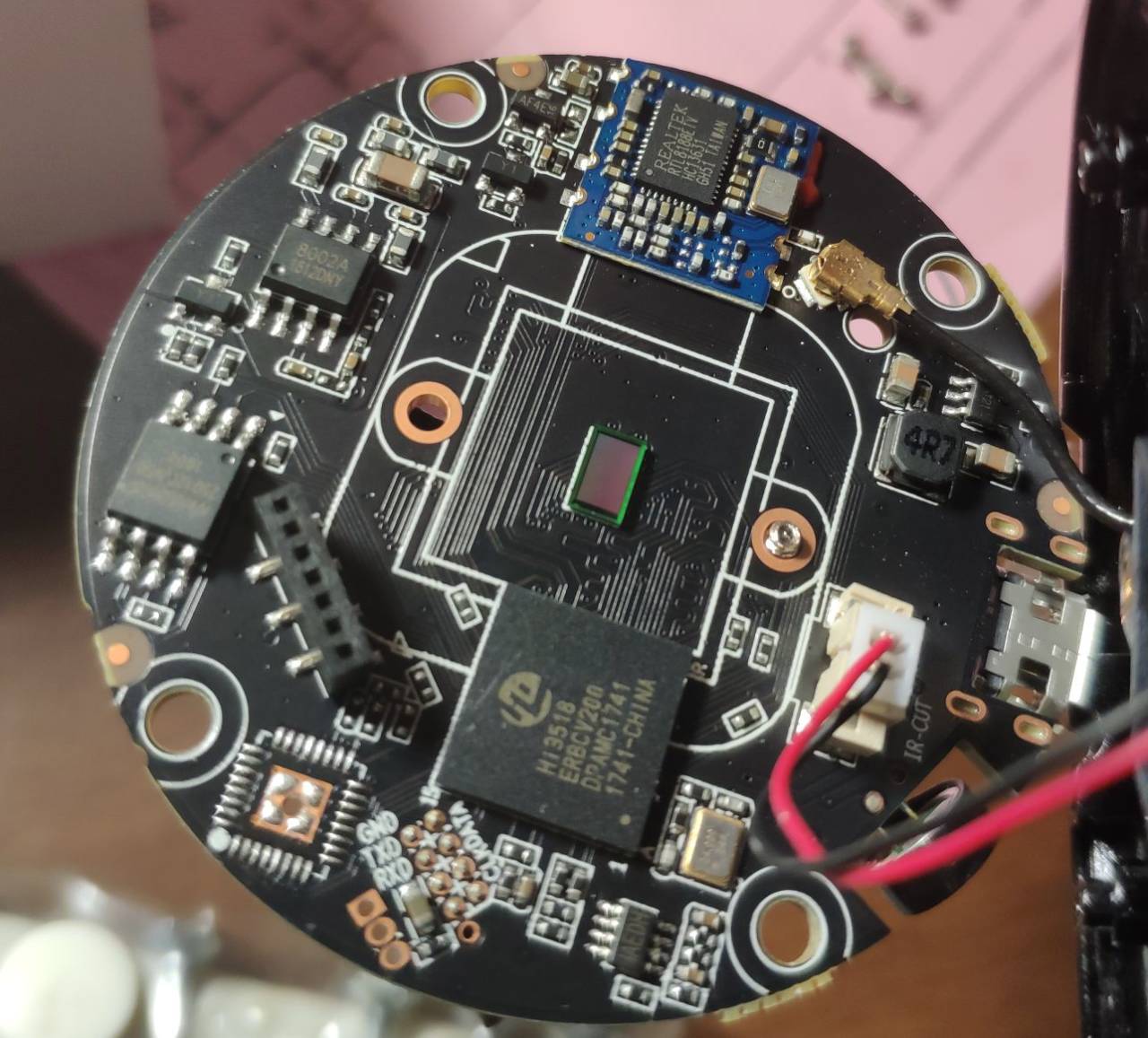

说起来我有点好奇那个空焊盘本来设计的是什么芯片来着
#37 2020-04-24 16:05:39
有梦的地方
已发帖子: 284
积分: 284
Re: 打造 HI3518 摄像头从入门到放弃最强帖
十有八九是模拟cvbs接入的,一个adc芯片。

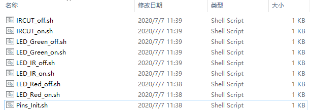

#58 2020-07-07 12:14:31
狼狼
注册时间: 2020-06-14
已发帖子: 115
积分: 154
把LED和IRCUT操作写到sh里,操作会方便一些。
先运行Pins_Init.sh初始化相关引脚方向和复用,然后再执行控制sh。
红外接收和Zigbee没写(买的不带CC2530的版本)
pincontrol.zip
