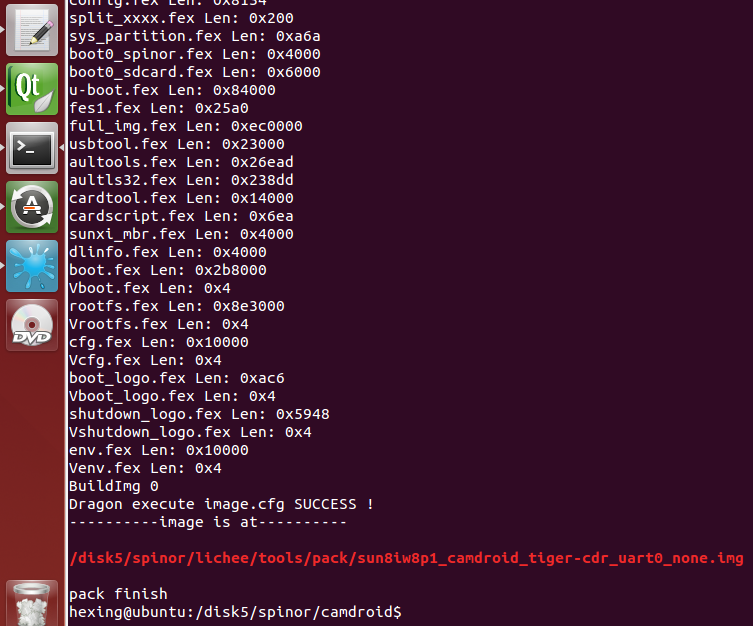

  2. camdroid编译
cd camdroid
source build/envsetup.sh #导入环境变量设置,如下面的这些命令
lunch #选择平台型号,在build/envsetup.sh,包含了device/softwinner/common/vendorsetup.sh
mklichee #编译BootLoader和内核,模块
extract-bsp #拷贝前面的结果
make -j12 #编译camdroid
pack #打包镜像
组合命令执行:
$ source build/envsetup.sh;lunch;mklichee;extract-bsp;make -j2;pack;

在下面的Linux驱动配置中, 一路回车即可生成 /disk5/spinor/lichee/tools/pack/sun8iw8p1_camdroid_tiger-cdr_uart0_none.img
编译打包完成!

新手 求问camdroid打包的时候能指定压缩方式吗?打包完之后有22.2M,而只有16M的norflash
楼主 #22 2018-05-23 11:01:03
Re: 海豚派V3s开发板 camdroid 完整入坑记录
可以烧录的,你试一试,我一开始也有这种疑问。
用全志官方的烧录软件 PhoenixSuit.

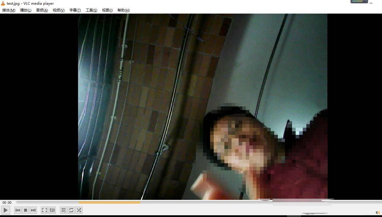

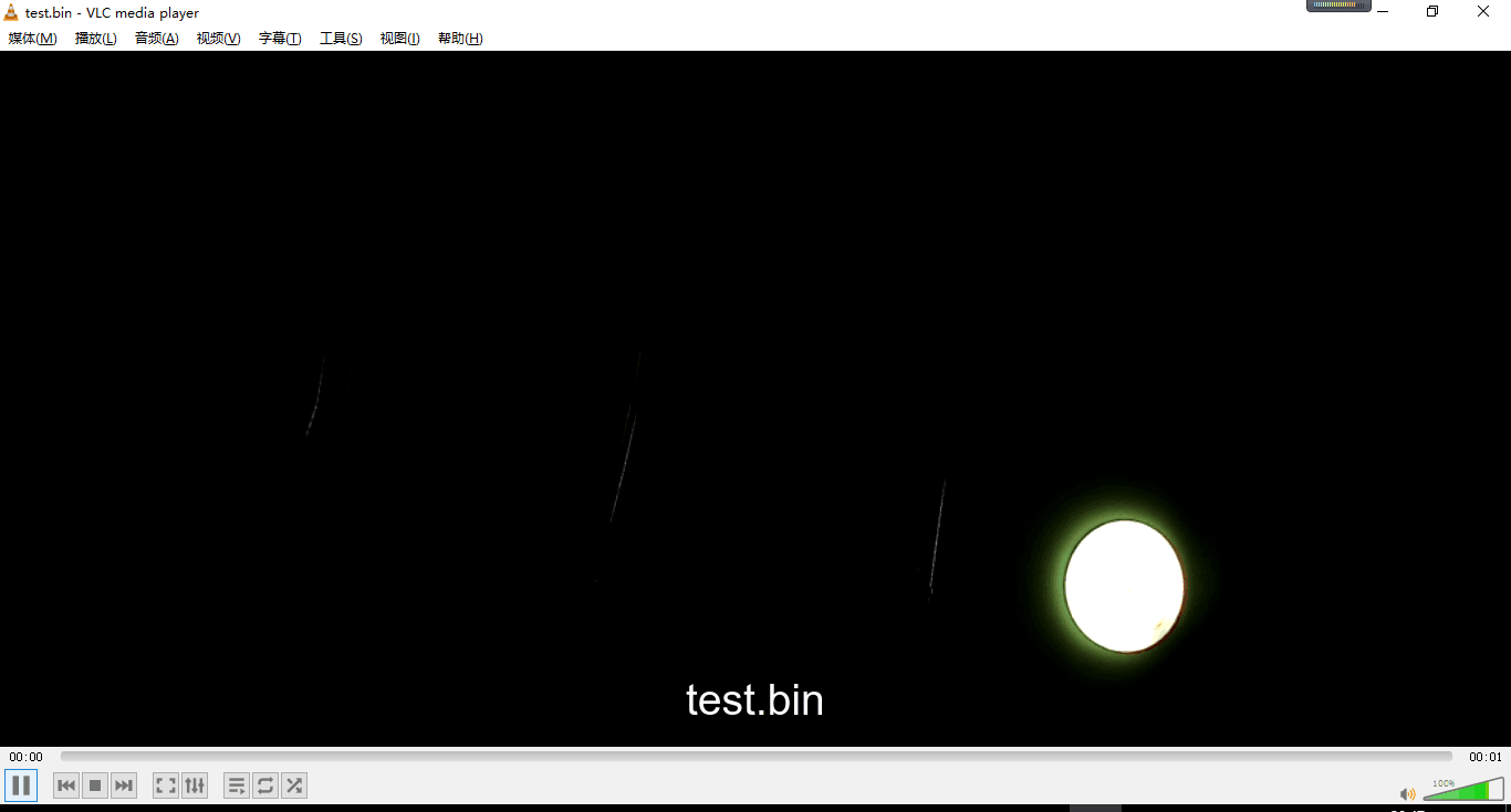

上传一个海豚派固件可以录像的固件,未使用 camdroid 架构,未整合编解码器,仅仅把 ov2710采集的原始数据保存到TF卡.
固件下载地址:sun8iw8p1_linux_qt_dophin_pi_uart0_none_20180428.7z
使用PhoenixSuit.exe烧录到海豚派第一代(红色)板子.
运行指令:
mount /dev/mmcblk0p1 /root ###挂载TF卡
cd /root
insmod /lib/modules/3.4.39/videobuf2-core.ko
insmod /lib/modules/3.4.39/videobuf2-memops.ko
insmod /lib/modules/3.4.39/videobuf2-vmalloc.ko
insmod /lib/modules/3.4.39/cci.ko
insmod /lib/modules/3.4.39/vfe_os.ko
insmod /lib/modules/3.4.39/vfe_subdev.ko
insmod /lib/modules/3.4.39/videobuf-core.ko
insmod /lib/modules/3.4.39/videobuf-dma-contig.ko
insmod /lib/modules/3.4.39/ov2710_mipi.ko
insmod /lib/modules/3.4.39/vfe_v4l2.ko
/usr/bin/camera

为什么要打马赛克
楼主 #29 2018-07-14 23:13:04
当时发给一网友,手抖随便画了一下, 今天把资料补上发现已经马赛克,偷偷问下哪里有马赛克修复技术.

我怎么编译出来,img文件有29M?
楼主 #48 2018-09-01 10:37:45
silvereyes wrote:
我怎么编译出来,img文件有29M?
是的是的,全志的img格式不是真正的镜像,一般都可以烧进去。

那请教下,camdroid编译出来的软件,怎么烧录比较好?能否用sun-fel?
楼主 #52 2018-09-17 13:08:39
img文件只能用官方烧录软件,不能用sunxi-fel

cp /disk5/spinor/camdroid/device/softwinner/tiger-cdr/custom/1080p/lichee/pack_config/sys_config.fex /disk5/zeta/tools/pack/chips/sun8iw8p1/configs/zeta-evb/sys_config.fex
zmake all
生成 img 文件后烧到 海豚派红板(第一版)上,也是酱紫.
