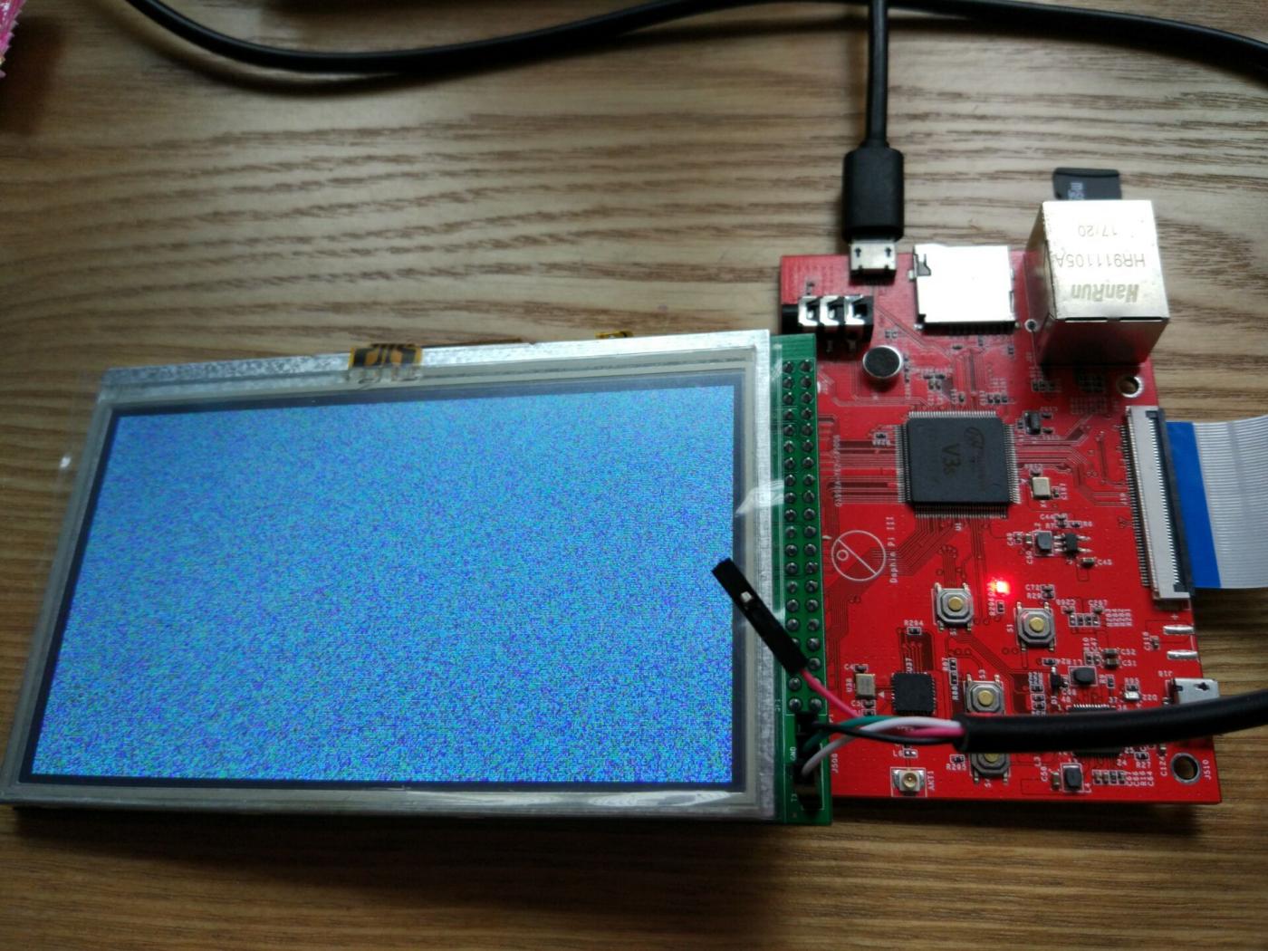

现象: 使用海豚派给的Linux 资料,编译出来img, 烧录到板子上面, 发现液晶背光不亮。

找原因: 先看原理图, 背光控制脚是 PB9, 然后找配置文件, ./tools/pack/chips/sun8iw8p1/configs/dophin_pi/sys_config.fex
背光控制脚是 PE4
lcd_bl_en           = port:PE4<1><0><default><1>
此处改成 PB9:
lcd_bl_en           = port:PB9<1><0><default><1>
重新执行 mk.sh, 大约20分钟会生成 img 文件。
楼主 #4 2018-03-29 08:50:27
已发帖子: 9,435
Re: 【海豚派】解决海豚派开发板烧录 linux image 液晶背光无法点亮的问题。
烧录完成之后, 重新开发板, 可以看到背光点亮了, 然后往 fb0 里面写点随机数看看.
楼主 #5 2018-03-29 08:51:33
已发帖子: 9,435
PB9没有PWM功能, 所以没有办法调整背光亮度.
如果想调整背光亮度,那么必须接PWM引脚。
