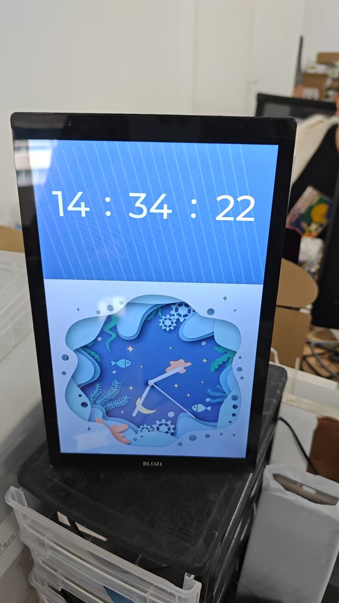

45块顺丰包邮买到的10.1寸保资LCD价签F1C200S 值不值
第一次发帖 不废话 看图
10.1寸的LCD屏幕
主屏幕
显示效果还凑合
F1C200S和1G的存储
主控
还有个XR819的WIFI
WIFI
还有个MIPI芯片
MIPI
屏幕背后特写
LCD
感觉搞这个做个副屏或者多媒体终端 比买开发板还爽,就是小白一个不会改固件,慢慢潜水研究

买了2个,试了一下,可以进入adb,可以连接wifi,但是测试cat /dev/random > /dev/fb0没有反应,看应用的日志感觉应该是操作的fb0。还得研究一下,这个外壳确实难拆。

可以添加图片和视频到/mnt/UDISK/bloziplayer 文件夹,配置/mnt/UDISK/bloziplayer/bloziplayer.json来控制播放内容
默认是这个:
{"code":0,"data":[{"type":"video","label":"video","time":0,"area":{"left":0,"top":0,"width":800,"height":800},"files":[{"name":"blozi-800-800.mp4","md5":"9746fc6bc53e0cf5f1c475905e193b15"}]},{"type":"img","label":"tag","time":0,"area":{"left":0,"top":800,"width":800,"height":480},"files":[{"name":"tag-5000001054-1629347081.png","md5":"b9441367c35d85189d5e2c23cf377453"}]}],"type":"2"}
修改/etc/wifi/wpa_supplicant.conf里面的热点名称和密码连接WIFI

可以跑自己的应用了,只是帧率低的可怜

不用拆开,直接ADB登陆,然后干掉以前的应用,交叉编译自己的应用运行即可,后面打算弄个应用做个相册/天气/时间之类的,从互联网获取图片显示。比较简单

做了一个简单的相册,也交叉编译了一个telnetd,联网后可以远程调试。弄的急促,只是调通了,还有很多内容没完善。
1、先修改wpa_supplicant.conf里面的wifi名称和密码
2、双击打开bat文件,批处理会把对应的文件复制到板子上并重新启动
3、这个bloziplayer应用,只是使用lvgl简单实现了一下检索/mnt/UDISK目录下的png文件,【jpg、bmp、gif暂时没测试,后面加上】,然后轮流显示
4、后面可以通过在电脑telnet屏的IP登陆(需要先在板子修改下密码 passwd root)
5、后面要更新图片目前可以直接ADB PUSH进去,或者敲命令使用wget从网上获取

重启的原因可能是供电的问题,这个USB供的是5V的电压,实际看别人拆解,这里最终要供12V,所以电源不稳的话容易重启,特别是连了WIFI后

liangrushui
注册时间: 2021-10-11
Re: 45块顺丰包邮买到的10.1寸保资LCD价签F1C200S 值不值
18578292200 说:
liangrushui 说:
@18578292200
请问这个应用时自带的还是你编写然后下载进去的?
是自己写的,我放了下载链接
感谢回复,请问对应开发的sdk能分享下吗?我找这个sdk没有找到

            clocks = <0x00000012>;
            pinctrl-names = "default", "sleep";
            pinctrl-0 = <0x00000013>;
            pinctrl-1 = <0x00000014>;
            uart2_port = <0x00000002>;
            uart2_type = <0x00000004>;
            status = "disabled";
        twi@0x01c27000 {
            #address-cells = <0x00000001>;
            #size-cells = <0x00000000>;
            compatible = "allwinner,sun3i-twi";
            device_type = "twi0";
            reg = <0x00000000 0x01c27000 0x00000000 0x00000400>;
            interrupts = <0x00000007>;
            clocks = <0x00000015>;
            clock-frequency = <0x000186a0>;
            pinctrl-1 = <0x00000017>;
            pinctrl-0 = <0x00000057>;
            io_expand@0x38 {
                compatible = "nxp,pcf8574a";
                i2c-max-frequency = <0x000186a0>;
                reg = <0x00000038>;
                device_type = "io_expand";
            touchscreen0@0x4A {
                compatible = "atmel,mxt336t";
                reg = <0x0000004a>;
                atmel,suspend_mode = <0x00000000>;
            touchscreen1@0x48 {
                compatible = "ctp_icn85xx";
                reg = <0x00000048>;
                device_type = "touchscreen1";
            rtc@0x51 {
                compatible = "nxp,pcf8563";
                reg = <0x00000051>;
            sensor_gc0308@0x42 {
                compatible = "allwinner,sensor_gc0308";
                reg = <0x00000042>;
        twi@0x01c27400 {
            device_type = "twi1";
            reg = <0x00000000 0x01c27400 0x00000000 0x00000400>;
            interrupts = <0x00000008>;
            clocks = <0x00000018>;
            clock-frequency = <0x00030d40>;
            pinctrl-1 = <0x0000001a>;
            pinctrl-0 = <0x00000058>;
        twi@0x01c27800 {
            device_type = "twi2";
            reg = <0x00000000 0x01c27800 0x00000000 0x00000400>;
            interrupts = <0x00000009>;
            clocks = <0x0000001b>;
            pinctrl-1 = <0x0000001d>;
            pinctrl-0 = <0x00000059>;
        spi@01c05000 {
            compatible = "allwinner,sun8i-spi";
            device_type = "spi0";
            reg = <0x00000000 0x01c05000 0x00000000 0x00001000>;
            interrupts = <0x0000000a>;
            clocks = <0x0000001e 0x0000001f>;
            clock-frequency = <0x05f5e100>;
            pinctrl-1 = <0x00000022 0x00000023>;
            spi0_cs_number = <0x00000001>;
            spi0_cs_bitmap = <0x00000001>;
            sd-spi-sel = <0x00000024 0x00000000 0x00000001 0x00000001 0x00000001 0x00000000 0x00000000>;
            sd-spi-act = <0x00000001>;
            dmas = <0x00000025 0x00000000 0x00000004 0x00000025 0x00000000 0x00000004>;
            dma-names = "rx", "tx";
            pinctrl-0 = <0x0000005c 0x0000005d>;
            nor_flash@0 {
                #size-cells = <0x00000001>;
                compatible = "st,m25p64";
                spi-max-frequency = <0x02faf080>;
                reg = <0x00000000>;
        spinand@01c05000 {
            compatible = "allwinner,sunxi-spinand";
            device_type = "spinand";
            nand0_regulator1 = "vcc-nand";
            nand0_regulator2 = "none";
            nand0_cache_level = <0x55aaaa55>;
            nand0_flush_cache_num = <0x55aaaa55>;
            nand0_capacity_level = <0x55aaaa55>;
            nand0_id_number_ctl = <0x55aaaa55>;
            nand0_print_level = <0x55aaaa55>;
            nand0_p0 = <0x55aaaa55>;
            nand0_p1 = <0x55aaaa55>;
            nand0_p2 = <0x55aaaa55>;
            nand0_p3 = <0x55aaaa55>;
        spi@01c06000 {
            device_type = "spi1";
            reg = <0x00000000 0x01c06000 0x00000000 0x00001000>;
            interrupts = <0x0000000b>;
            clocks = <0x0000001e 0x00000026>;
            pinctrl-1 = <0x00000029>;
            spi1_cs_number = <0x00000001>;
            spi1_cs_bitmap = <0x00000001>;
            pinctrl-0 = <0x0000005e 0x0000005f>;
            ssd2828@0 {
                compatible = "ss,ssd2828";
                spi-max-frequency = <0x017d7840>;
                gpios = <0x00000024 0x00000000 0x00000001 0x00000000 0x00000001 0x00000001 0x00000001>;
                reg = <0x00000000>;
        sdmmc@01c0f000 {
            compatible = "allwinner,sun3iw1p1-sdmmc0";
            device_type = "sdc0";
            reg = <0x00000000 0x01c0f000 0x00000000 0x00001000>;
            interrupts = <0x00000017>;
            clocks = <0x00000008 0x00000004 0x0000002a 0x0000002b 0x0000002c>;
            clock-names = "osc24m", "pll_periph", "mmc", "ahb", "rst";
            pinctrl-1 = <0x0000002e>;
            bus-width = <0x00000004>;
            cap-sdio-irq;
            keep-power-in-suspend;
            ignore-pm-notify;
            sdc0_buswidth = <0x00000004>;
            pinctrl-0 = <0x00000064>;
            sdc0_det = <0x00000024 0x00000000 0x00000001 0x00000000 0x00000001 0x00000003 0xffffffff>;
            sdc0_use_wp = <0x00000000>;
            sdc0_wp;
            sdc0_isio = <0x00000000>;
            sdc0_regulator = "none";
        sdmmc@01c10000 {
            compatible = "allwinner,sun3iw1p1-sdmmc1";
            device_type = "sdc1";
            reg = <0x00000000 0x01c10000 0x00000000 0x00001000>;
            interrupts = <0x00000018>;
            clocks = <0x00000008 0x00000004 0x0000002f 0x00000030 0x00000031>;
            pinctrl-1 = <0x00000033>;
            bus-width = <0x00000001>;
            no-sdio;
            no-sd;
            non-removable;
            cap-sdio-irq;
            ignore-pm-notify;
            sunxi-dly-52M-ddr4 = <0x00000001 0x00000000 0x00000000 0x00000000 0x00000002>;
            sunxi-dly-104M = <0x00000001 0x00000000 0x00000000 0x00000000 0x00000001>;
            sunxi-dly-208M = <0x00000001 0x00000000 0x00000000 0x00000000 0x00000001>;
            sdc1_detmode = <0x00000004>;
            sdc1_buswidth = <0x00000001>;
            pinctrl-0 = <0x00000065>;
            sdc1_det;
            sdc1_use_wp = <0x00000000>;
            sdc1_wp;
            sdc1_isio = <0x00000001>;
            sdc1_regulator = "none";
        disp@0x01e00000 {
            compatible = "allwinner,sunxi-disp";
            reg = <0x00000000 0x01e00000 0x00000000 0x00020000 0x00000000 0x01c0c000 0x00000000 0x00001000 0x00000000 0x01e70000 0x00000000 0x00010000>;
            interrupts = <0x0000001d 0x0000001f 0x0000001e 0x00000021>;
            clocks = <0x00000034 0x00000035 0x00000036 0x00000037 0x00000038>;
            device_type = "disp";
            disp_init_enable = <0x00000001>;
            disp_mode = <0x00000000>;
            screen0_output_type = <0x00000001>;
            screen0_output_mode = <0x00000004>;
            screen1_output_type = <0x00000001>;
            screen1_output_mode = <0x00000004>;
            fb0_framebuffer_num = <0x00000002>;
            fb0_pixel_sequence = <0x00000000>;
            fb0_scaler_mode_enable = <0x00000000>;
            fb0_format = <0x00000000>;
            fb0_width = <0x00000000>;
            fb0_height = <0x00000000>;
            fb1_framebuffer_num = <0x00000000>;
            fb1_pixel_sequence = <0x00000000>;
            fb1_scaler_mode_enable = <0x00000000>;
            fb1_format = <0x00000000>;
            fb1_width = <0x00000000>;
            fb1_height = <0x00000000>;
            lcd0_backlight = <0x00000032>;
            lcd1_backlight = <0x00000032>;
            lcd0_bright = <0x00000032>;
            lcd0_contrast = <0x00000032>;
            lcd0_saturation = <0x00000039>;
            lcd0_hue = <0x00000032>;
            lcd1_bright = <0x00000032>;
            lcd1_contrast = <0x00000032>;
            lcd1_saturation = <0x00000039>;
            lcd1_hue = <0x00000032>;
        tvd0@01c0b000 {
            compatible = "allwinner,sunxi-tvd";
            reg = <0x00000000 0x01c0b000 0x00000000 0x00001000>;
            interrupts = <0x0000001b>;
            clocks = <0x00000039>;
            tvd_used = <0x00000001>;
            tvd_if = <0x00000000>;
        lcd0@01c0c000 {
            compatible = "allwinner,sunxi-lcd0";
            pinctrl-names = "active", "sleep";
            device_type = "lcd0";
            lcd_used = <0x00000001>;
            lcd_driver_name = "ili6122_800x480";
            lcd_if = <0x00000000>;
            lcd_x = <0x00000320>;
            lcd_y = <0x00000500>;
            lcd_width = <0x00000087>;
            lcd_height = <0x000000d8>;
            lcd_dclk_freq = <0x0000003e>;
            lcd_pwm_used = <0x00000001>;
            lcd_pwm_ch = <0x00000000>;
            lcd_pwm_freq = <0x0000c350>;
            lcd_pwm_pol = <0x00000001>;
            lcd_hbp = <0x00000046>;
            lcd_ht = <0x000004c4>;
            lcd_hspw = <0x00000014>;
            lcd_vbp = <0x00000016>;
            lcd_vt = <0x00000523>;
            lcd_vspw = <0x00000006>;
            lcd_hv_if = <0x00000000>;
            lcd_hv_smode = <0x00000000>;
            lcd_hv_s888_if = <0x00000000>;
            lcd_hv_syuv_if = <0x00000000>;
            lcd_hv_vspw = <0x00000006>;
            lcd_hv_hspw = <0x00000014>;
            lcd_hv_sync_polarity = <0x00000001>;
            lcd_deu_mode = <0x00000001>;
            lcd_lvds_if = <0x00000000>;
            lcd_lvds_colordepth = <0x00000001>;
            lcd_lvds_mode = <0x00000000>;
            lcd_lvds_ch = <0x00000000>;
            lcd_lvds_bitwidth = <0x00000000>;
            lcd_lvds_io_cross = <0x00000000>;
            lcd_cpu_if = <0x00000000>;
            lcd_frm = <0x00000001>;
            lcd_rb_swap = <0x00000001>;
            lcd_io_phase = <0x00000000>;
            lcd_gamma_en = <0x00000000>;
            lcd_bright_curve_en = <0x00000000>;
            lcd_cmap_en = <0x00000000>;
            deu_mode = <0x00000000>;
            lcdgamma4iep = <0x00000016>;
            lcd_io_cfg0 = <0x00000000>;
            smart_color = <0x0000005a>;
            lcd_gpio_0 = <0x00000024 0x00000004 0x00000005 0x00000001 0x00000000 0xffffffff 0x00000000>;
            pinctrl-0 = <0x00000062 0x00000063>;
        pwm@01c21000 {
            compatible = "allwinner,sunxi-pwm";
            reg = <0x00000000 0x01c21000 0x00000000 0x00000008>;
            pwm-number = <0x00000002>;
            pwm-base = <0x00000000>;
            pwms = <0x0000003a 0x0000003b>;
        pwm0@01c21000 {
            compatible = "allwinner,sunxi-pwm0";
            pinctrl-0 = <0x0000003c>;
            pinctrl-1 = <0x0000003d>;
            reg_base = <0x01c21000>;
            reg_busy_offset = <0x00000000>;
            reg_busy_shift = <0x0000001c>;
            reg_enable_offset = <0x00000000>;
            reg_enable_shift = <0x00000004>;
            reg_clk_gating_offset = <0x00000000>;
            reg_clk_gating_shift = <0x00000006>;
            reg_bypass_offset = <0x00000000>;
            reg_bypass_shift = <0x00000009>;
            reg_pulse_start_offset = <0x00000000>;
            reg_pulse_start_shift = <0x00000008>;
            reg_mode_offset = <0x00000000>;
            reg_mode_shift = <0x00000007>;
            reg_polarity_offset = <0x00000000>;
            reg_polarity_shift = <0x00000005>;
            reg_period_offset = <0x00000004>;
            reg_period_shift = <0x00000010>;
            reg_period_width = <0x00000010>;
            reg_active_offset = <0x00000004>;
            reg_active_shift = <0x00000000>;
            reg_active_width = <0x00000010>;
            reg_prescal_offset = <0x00000000>;
            reg_prescal_shift = <0x00000000>;
            reg_prescal_width = <0x00000004>;
            linux,phandle = <0x0000003a>;
        pwm1@01c21000 {
            compatible = "allwinner,sunxi-pwm1";
            pinctrl-0 = <0x0000003e>;
            pinctrl-1 = <0x0000003f>;
            reg_busy_shift = <0x0000001d>;
            reg_enable_shift = <0x00000013>;
            reg_clk_gating_shift = <0x00000015>;
            reg_bypass_shift = <0x00000018>;
            reg_pulse_start_shift = <0x00000017>;
            reg_mode_shift = <0x00000016>;
            reg_polarity_shift = <0x00000014>;
            reg_period_offset = <0x00000008>;
            reg_active_offset = <0x00000008>;
            reg_prescal_shift = <0x0000000f>;
            linux,phandle = <0x0000003b>;
        deinterlace@01e70000 {
            compatible = "allwinner,sunxi-deinterlace";
            reg = <0x00000000 0x01e70000 0x00000000 0x00000080>;
            interrupts = <0x00000021>;
            clocks = <0x00000038 0x00000003>;
        csi_res@0x01cb0000 {
            compatible = "allwinner,sunxi-csi";
            reg = <0x00000000 0x01cb0000 0x00000000 0x00001000>;
            clocks = <0x00000040 0x00000003 0x00000008>;
            clocks-index = <0x00000000 0x00000001 0x00000002>;
        vfe@0 {
            device_type = "csi0";
            compatible = "allwinner,sunxi-vfe";
            interrupts = <0x00000020>;
            pinctrl-0 = <0x00000041>;
            pinctrl-1 = <0x00000042>;
            csi_sel = <0x00000000>;
            csi0_sensor_list = <0x00000000>;
            csi0_mck = <0x00000024 0x00000004 0x0000000b 0x00000002 0x00000001 0x00000003 0x00000000>;
            dev@1 {
                csi0_dev0_mname = "gc0308";
                csi0_dev0_twi_addr = <0x00000042>;
                csi0_dev0_twi_id = <0x00000000>;
                csi0_dev0_pos = "rear";
                csi0_dev0_isp_used = <0x00000000>;
                csi0_dev0_fmt = <0x00000000>;
                csi0_dev0_stby_mode = <0x00000000>;
                csi0_dev0_vflip = <0x00000000>;
                csi0_dev0_hflip = <0x00000000>;
                csi0_dev0_iovdd = <0x00000000>;
                csi0_dev0_iovdd_vol = <0x00000000>;
                csi0_dev0_avdd = <0x00000000>;
                csi0_dev0_avdd_vol = <0x00000000>;
                csi0_dev0_dvdd = <0x00000000>;
                csi0_dev0_dvdd_vol = <0x00000000>;
                csi0_dev0_afvdd = <0x00000000>;
                csi0_dev0_afvdd_vol = <0x00000000>;
                csi0_dev0_power_en;
                csi0_dev0_reset = <0x000007fc>;
                csi0_dev0_pwdn;
                csi0_dev0_flash_en;
                csi0_dev0_flash_mode;
                csi0_dev0_af_pwdn;
                csi0_dev0_act_used = <0x00000000>;
                csi0_dev0_act_name = <0x00000000>;
                csi0_dev0_act_slave = <0x00000000>;
        usbc0@0 {

根据拆解的图片看到,板子没有过多的外设可以玩
硬件信息:
CPU:F1C200S
FLASH:1Gbit SPI NAND
LCD:1280X800 默认竖屏
WIFI:XR819
供电:供电为12V,通过USB接口供电,因此接到电脑上或者充电器时5V供电不太稳,会闪烁或者重启或者根本启动不了,解决方法是电源单独供。
由于并无太多外设需要驱动,本来的系统已经能使用对应的外设,所以不太需要拆开外壳只是改动下系统里面的一些程序达到满足自己需求的目的。
所以个人魔改的思路如下:
1、干掉原来的应用
通过查看正在运行的进程,能很容易的知道自带的应用程序进程是 bloziplayer
通过分析系统的自启动脚本等文件,发现应用是在login的时候,在/etc/profile里面启动的,信息如下:
[ -n "$FAILSAFE" ] || {
        for FILE in /etc/profile.d/*.sh; do
                [ -e "$FILE" ] && . "$FILE"
        done
        unset FILE
脚本最终启动了 /etc/profile.d/bloziplayer.sh
因此,根据自己的需求修改对应的脚本可以启动自己的应用,或者直接将/usr/bin/bloziplayer替换为自己的应用
PS:由于上面这个脚本会在每次login的时候调用,因此在杀掉应用后,如果通过按adb/telnet等方式进入shell会启动应用,因此这部分根据自己需求更改。

看到你们玩的这么嗨,手痒搞了一台。
这个能修改成横屏吗?如果不行 就得lvgl处理了

整了个时钟 有白色 黑色 彩色 三种模式 还有6种动画特效
#76 2024-10-22 08:33:34
soso
注册时间: 2022-05-03
已发帖子: 126
积分: 164
xfdr0805 说:
https://whycan.com/files/members/4881/IMG_4025.mp4
这个秒移动上来还有个抖动~~

xfdr0805 说:
这个动画怎么实现的?lvgl 的动画吗?
#80 2024-10-23 22:08:52
xfdr0805
注册时间: 2020-07-23
已发帖子: 336
积分: 374
nikoladi 说:
xfdr0805 说:
就是lvgl动画

我也上传一个lvgl, 今天改成16Bpp,   600MHz CPU + 408M DDR,

拆开更新了一下,增加了亮度调整和连接外部传感器功能
dws.tar_20250109-1850.xz

xfdr0805 说:
大佬,"年月日"这几个字可以用中文吗?时分秒的字体可以更大一些,我打算寒假回去挂家里大厅,给我老妈用,谢谢啦。

@ubuntu
可以改成多语言的,数字不好加大了,那样看着不太协调了。
