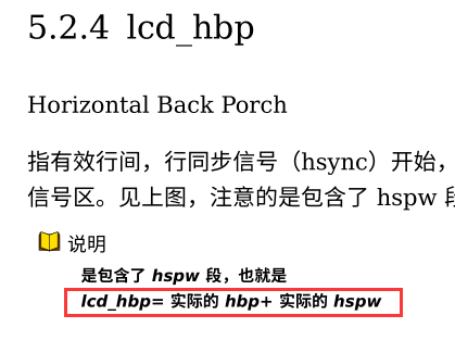

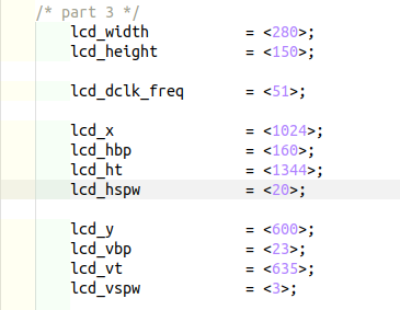

在入手全志T113之后,第一时间移植好了之前6ull平台的rootfs。但是在测试QT的过程中发现屏幕最右侧有一部分显示不正常,经过初步推测应该是RGB行场同步时序有问题。本以为在设备树里面稍作修改之后就能OK,但是居然前前后后一共花了至少三个星期的时间。
这里就不给分析经过了,因为是真的真的太漫长了,搞得我头都大了。真的是要吐槽一下全志的代码:
1.函数名字真的看得头疼
2.代码杂乱无章,大量使用全局变量,让分析各种没头绪。
然后在这里直接给出最终分析的结果:
1.设备树里面timing,除了width、height、lcd_x和lcd_y之外的参数全没有用上(一开始不停的源码里面找这些参数在什么地方配置的,最后发现特么的根本就没有地方使用过这些参数)
2.width和height主要是用来计算dpi使用的,我这里写的280最终计算出来的dpi大概是97左右,windows标准的是96,反正相差无几我也没有细调了,lcd_x和lcd_y在原来的代码里主要是用来计算内核里面有一张图片的缩放使用的。
3.lcd timing寄存器里面的值是在uboot里面设置好之后在kernel里面直接拿来用的。
4.uboot里面的timing计算方式有问题,应该是百问没有仔细阅读全志文档的原因造成的,这也是使得屏幕显示向左平移了几十个像素的原因
5.我忘记我要说什么了…
接下来就说怎么处理吧:
1.首先按照全志的文档把设备树里面的timing改了
2.打开 drivers/video/fbdev/sunxi/disp2/disp/de/disp_lcd.c 然后找到 s32 disp_init_lcd(struct disp_bsp_init_para* para) 函数,在前面加上一段代码
typedef struct
	volatile unsigned int Timing0;
	volatile unsigned int Timing1;
	volatile unsigned int Timing2;
	volatile unsigned int Timing3;
}RegTypeDef;
static void set_lcd_timings(unsigned int dwLcdRegBase, struct disp_video_timings* pTimings)
	RegTypeDef* reg;
	unsigned int dwWidth, dwHeight;
	unsigned int dwHT, dwHBP;
	unsigned int dwVT, dwVBP;
	unsigned int dwHSPW, dwVSPW;
	reg = (RegTypeDef*)(dwLcdRegBase + 0x48);
	dwWidth = pTimings->x_res;
	dwHSPW = pTimings->hor_sync_time;
	dwHBP = pTimings->hor_back_porch + pTimings->hor_sync_time;	//在官方文档里:hbp = hbp + hspw,然而在全志的代码里面又将hspw其减去,所以在这里需要加回来
	dwHT = pTimings->hor_total_time;
	dwHeight = pTimings->y_res;;
	dwVSPW = pTimings->ver_sync_time;
	dwVBP = pTimings->ver_back_porch + pTimings->ver_sync_time;
	dwVT = pTimings->ver_total_time;
	reg->Timing0 = ((dwWidth - 1) << 16) | (dwHeight - 1);
	reg->Timing1 = ((dwHT - 1) << 16) | (dwHBP - 1);
	reg->Timing2 = (((dwVT - 1) * 2) << 16) | (dwVBP - 1);
	reg->Timing3 = ((dwHSPW - 1) << 16) | (dwVSPW - 1);
	printk("width: %d, hspw: %d, hbp: %d, ht: %d\n", dwWidth, dwHSPW, dwHBP, dwHT);
	printk("height: %d, vspw: %d, vbp: %d, vt: %d\n", dwHeight, dwVSPW, dwVBP, dwVT);
然后在 s32 disp_init_lcd(struct disp_bsp_init_para* para) 函数的 disp_lcd_init(lcd, lcd->disp); 后面加上
set_lcd_timings(para->reg_base[DISP_MOD_LCD0], &lcd->timings);
3.最后编译烧写进去之后重启就搞定了…
4.uboot我就懒得修改了,凑合用吧

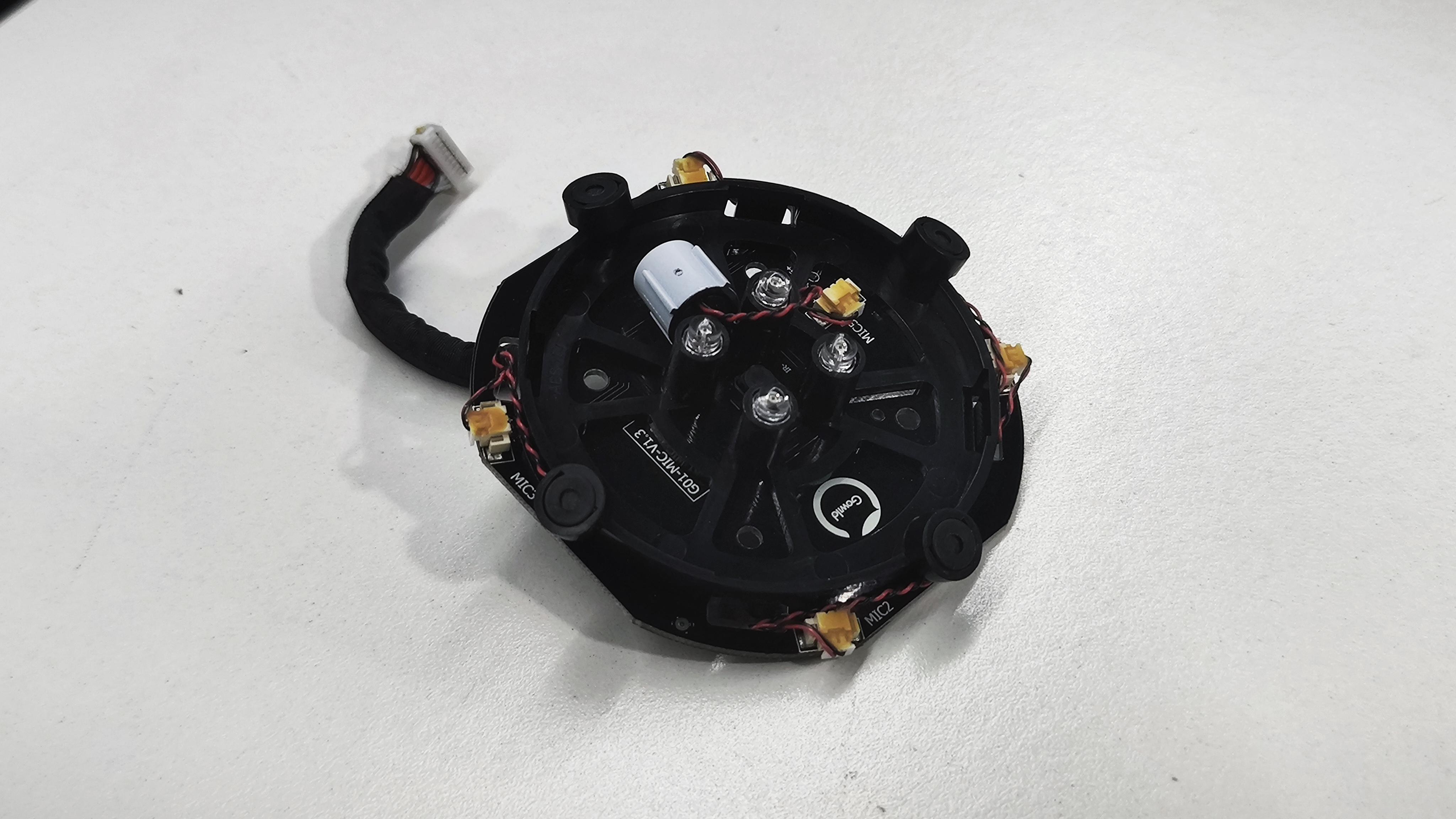

拆解
这个机器人的表面十分圆滑,想拆开它还要费点劲,在机器人外部找不到任何一颗裸露的螺丝钉,经常一番捣鼓才发现它的拆解之道,首先需要找到隐藏的硅胶塞把它挖出来,把钉子卸了,然后强行把头给撬下来,这样就可以看到里面的大致结构了。

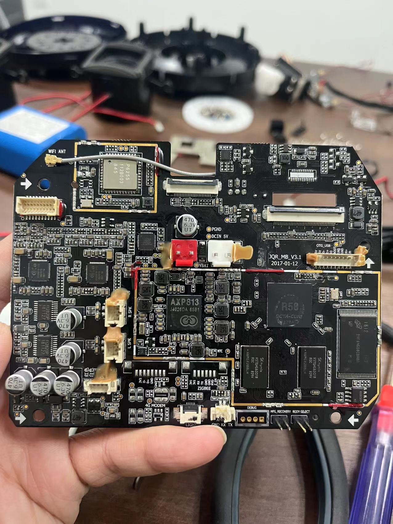

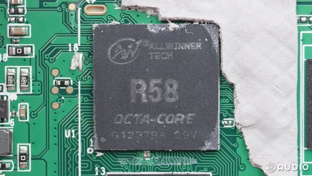

首先看到主板上,主控是全志的R58,一款8核的芯片,上面固定了散热片,这颗芯片的价格差不多是10美金,折合人民币60多块钱,如果单从淘散料倒卖的角度来说,就凭这一颗主控就已经差不多回本了,那么到这里拆解就结束了。
全志R58,8核A7*1.8GHz,这差不多是十年前的芯片啊,十年前的国产8核芯片,早期很多国内的带屏智能音箱、视频电话用的都是全志这颗R58的芯片,比如小鱼在家的视频电话,小鱼在家后来被百度收购了,于是也就成了后来小度在家智能视频音箱的原型。由此可见R58性能还是很高的,也有一些安卓平板选用了R58作为主控,在此基础上应该可以升级出很多有趣的玩法。

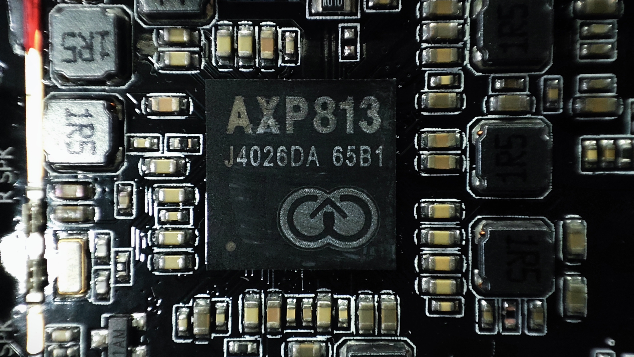

这里有一颗AXP813,是一颗电源管理芯片,集成电源管理,音频解码器,兼容USB3.0的充电器,RTC,模数转换器和硬件DSP,内部音频模块集成动态范围控制器,和自动增益控制,可在录音时提高信噪比,降低背景噪声干扰。这颗芯片也是全志旗下的,作为电源管理芯片一般都是跟主控成套片出售。

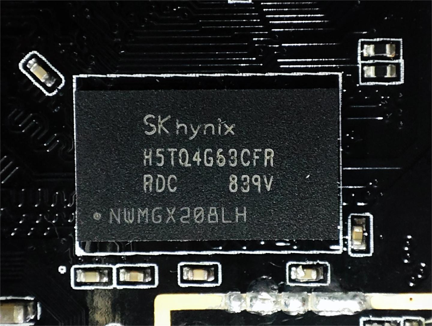

两颗1GB 的SK 海力士的DDR3。
一颗镁光的8GB的nand flash。
这有一颗AP6255的wifi/蓝牙模组,这个模组应该是支持2.4G和5G的,16年的时候5G的路由器都不是很普及,机器人内容没有选用AP6212而是用AP6255,真的是对未来充满了期待,是奔着这个产品生命周期会延续很多年来设计的。
这里有两颗科声讯的CX208,这是两颗语音处理芯片,里面集成了语音算法。比如降噪、回声消除、声源定位、唤醒词识别等等。但是我们现在基本都不用这种外挂的语音处理芯片了,一般是把语音处理部分放到主控里去跑,有的主控里还集成了专门跑语音算法的DSP或者NPU。
每颗CX208可以连接2颗麦克风,所以我们看到上面是一个4麦克风的阵列,用的是早期的驻极体麦克风,现在的智能语音AIOT产品基本都不用这种麦克风了,基本上的都是硅麦。

以上是比较重要的几个零部件介绍,其它的还有很多就不一一介绍了,最后上一张拆解的总览图。

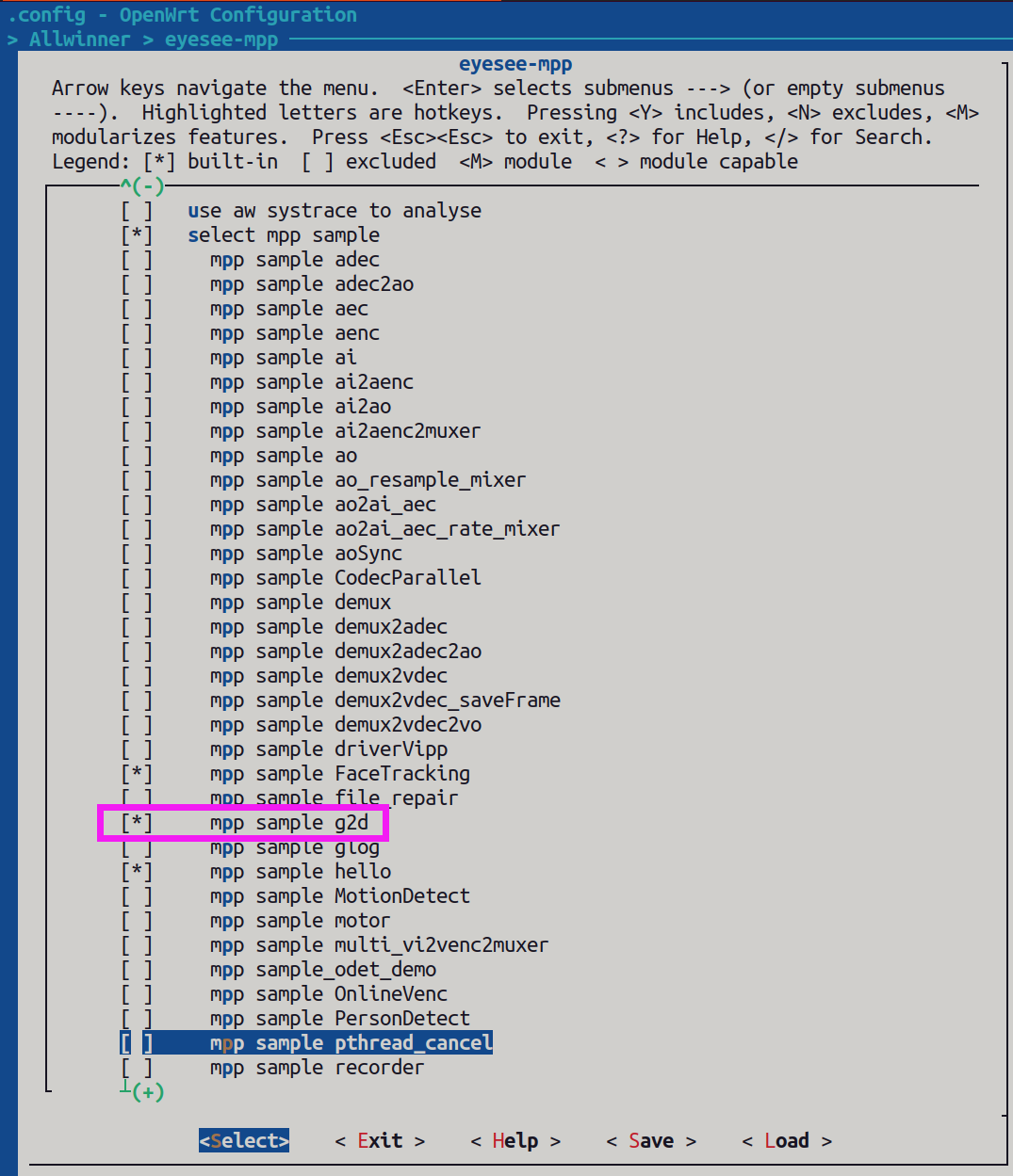

1. g2d 模块概述
g2d 主要功能:
1)旋转:支持90、180、270旋转;
2)镜像反转:H / V;
3) scale:放缩
4)格式转换:yuv 转 rgb 等,多种格式相互间转换;
5)透明叠加功能:实现两个rgb图片叠加;
6)矩形填充,等诸多功能;
2. g2d 配置
1)源码目录:tina-v853-docker/kernel/linux-4.9/drivers/char/sunxi_g2d
2)make kernel_menuconfig 配置

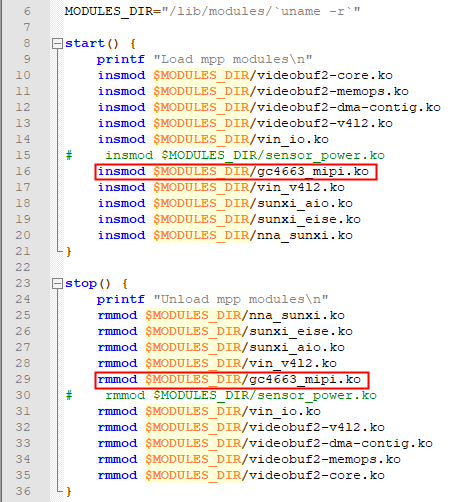

2. v851s MPP sample
MPP sample 源码目录:
tina-v853-docker/platform/allwinner/eyesee-mpp/middleware/sun8iw21/sample
MPP sample 配置目录(kconfig、makefile):
tina-v853-docker/openwrt/package/allwinner/eyesee-mpp/middleware/

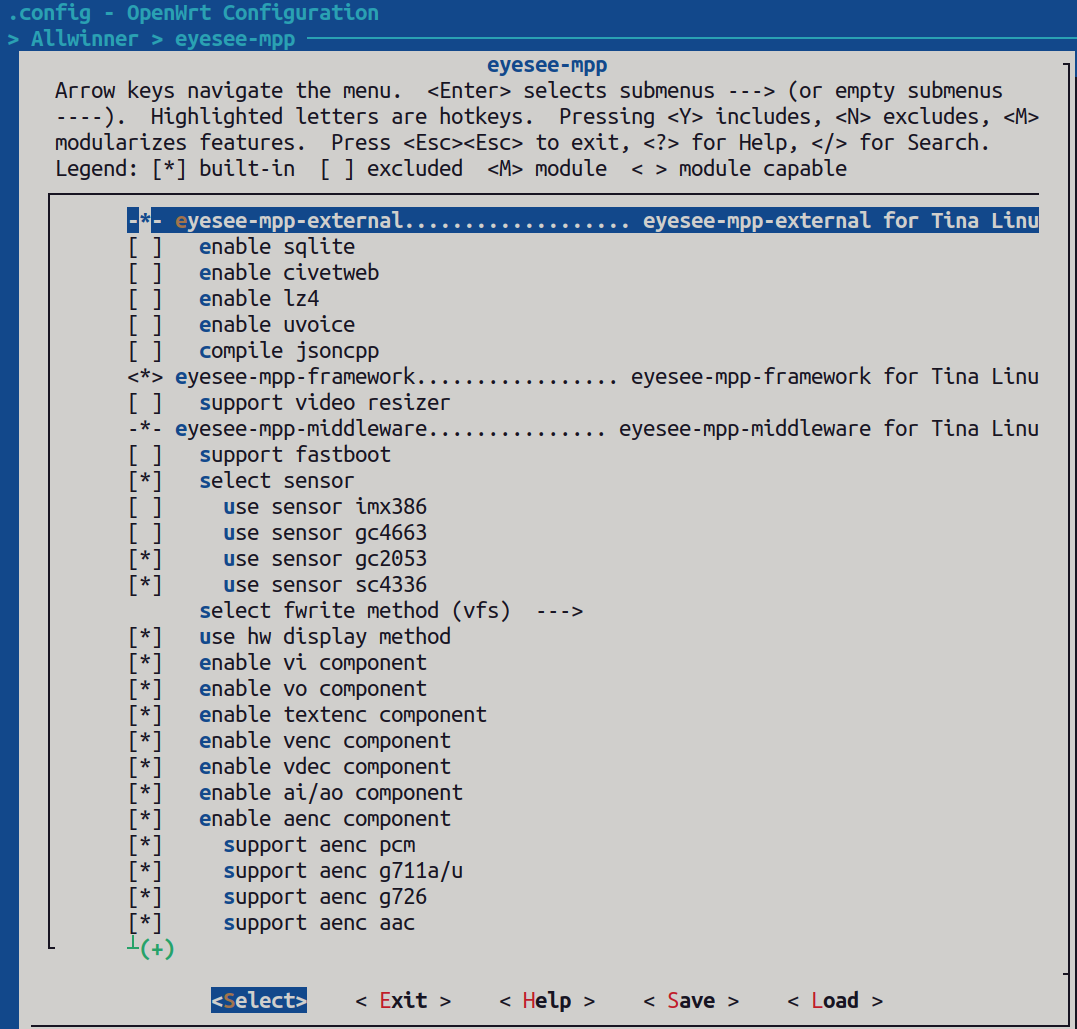

3. 编译一个MPP 模块步骤(以 sample_g2d 为例)
1)make menuconfig 配置配置项,选中sample_g2d
路径:Allwinner > eyesee-mppp > select mpp sample > sample_g2d 空格选中变成 【*】
2)到配置目录下编译
执行:
mm -B
将会在源码目录(上面已给出)的bin 文件夹下产生可执行文件以及配置文件(如果bin 文件夹下没产生,请到源码sample 下查看)
3)将其adb push 到v851s开发板中
执行:
./sample_vi_g2d -path sample_vi_g2d.conf
g2d 具体作用,请看源码code 中的 readme.txt 以及 g2d 手册
4. 其他sample 同理
注意:
1)执行某个sample 一定要先在make menuconfig 中选中
2)其他 sample 可能有依赖文件或者lib,通过错误提示,在make menuconfig 按“/” 搜索,然后选中即可
3)想知道每个sample 的具体含义,多看readme.txt 以及 官方手册

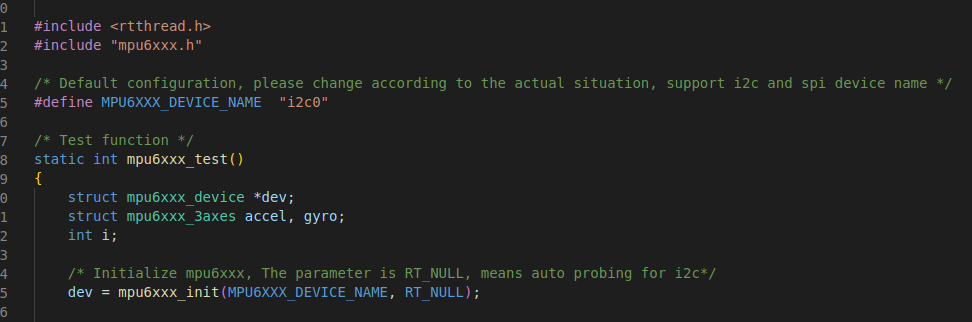

#6 全志 SOC » D1s上实现MPU6050数据读取 » 2023-04-11 10:03:08
LIVPO
回复: 0
本文转载自:https://bbs.elecfans.com/jishu_2348036_1_1.html

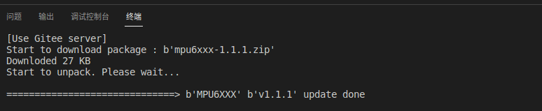

前言
上一篇文章使用RT-Smart的IIC驱动OLED屏幕,进行基本的字符串显示,在使用过程中对RT-Smart有了一定熟悉,准备使用SPI驱动ST7789,但SPI接口没有引出,本次使用手上已有的传感器MPU6050进行使用。
过程

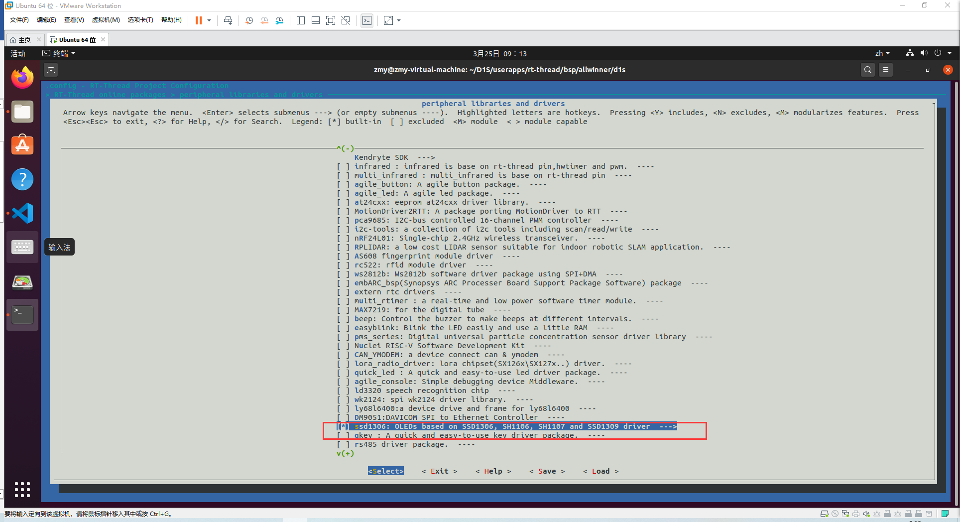

本次直接开始添加离线包
在/D1S/userapps/rt-thread/bsp/allwinner/d1s下输入scons –menuconfig进行内核配置,添加MPU605使用所需的配置。
使用IIC0进行陀螺仪数据的读取,在RT-Thread Compents 下选择Device Drivers
使能I2C device drivers
在RT-Thread online packages下选择MPU6050离线包
在General Drivers Configuration下配置IIC
保存退出,更新一下,发现报错,不能更新MPU6050的离线包

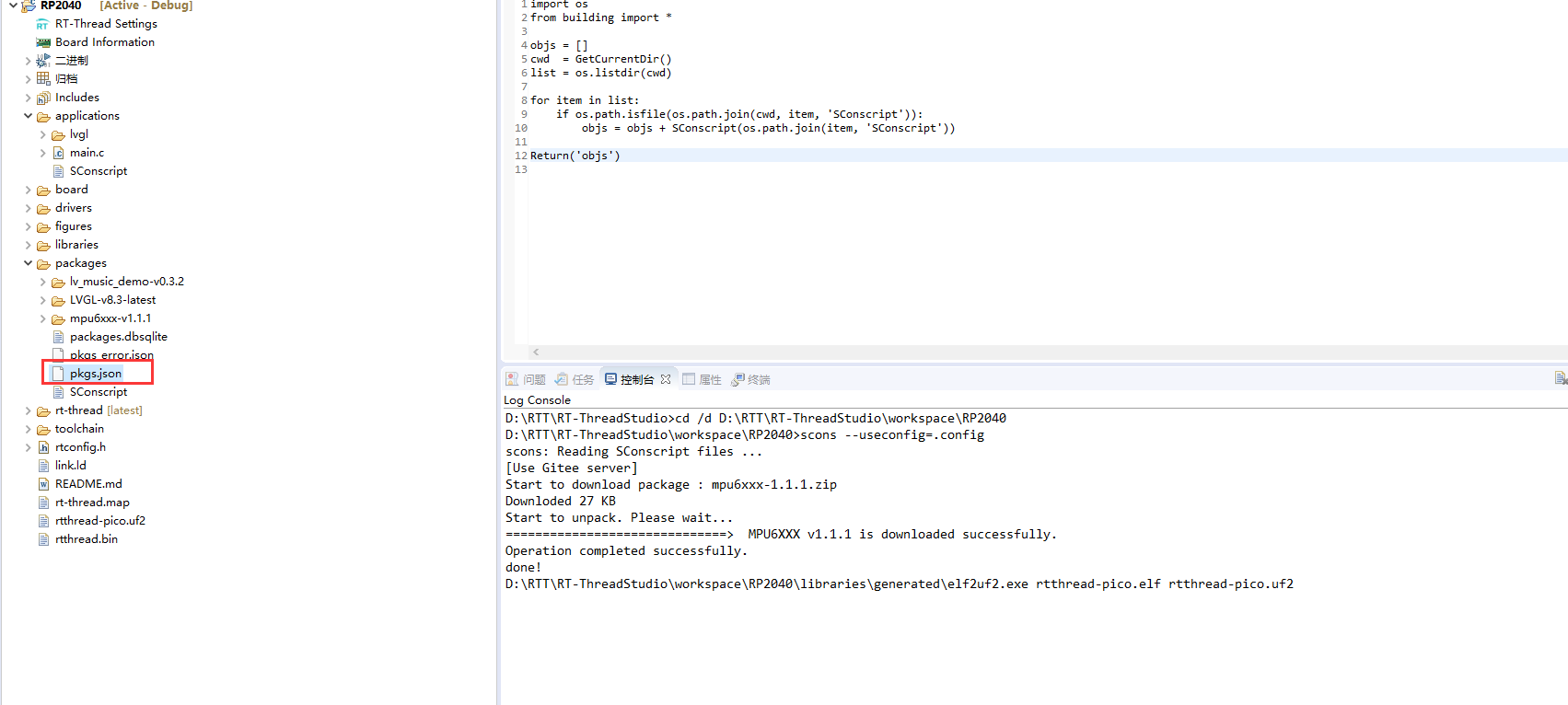

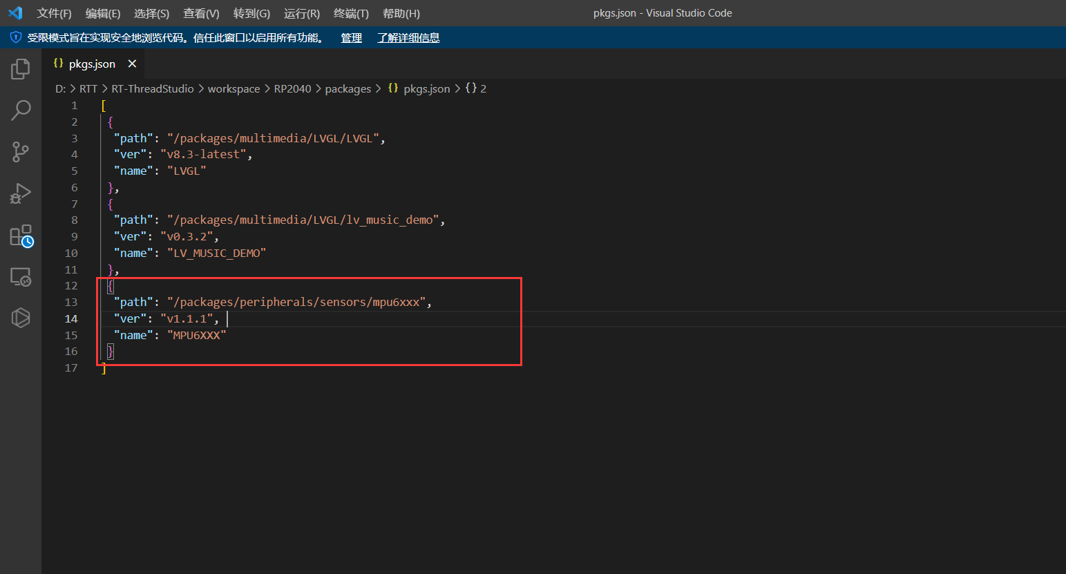

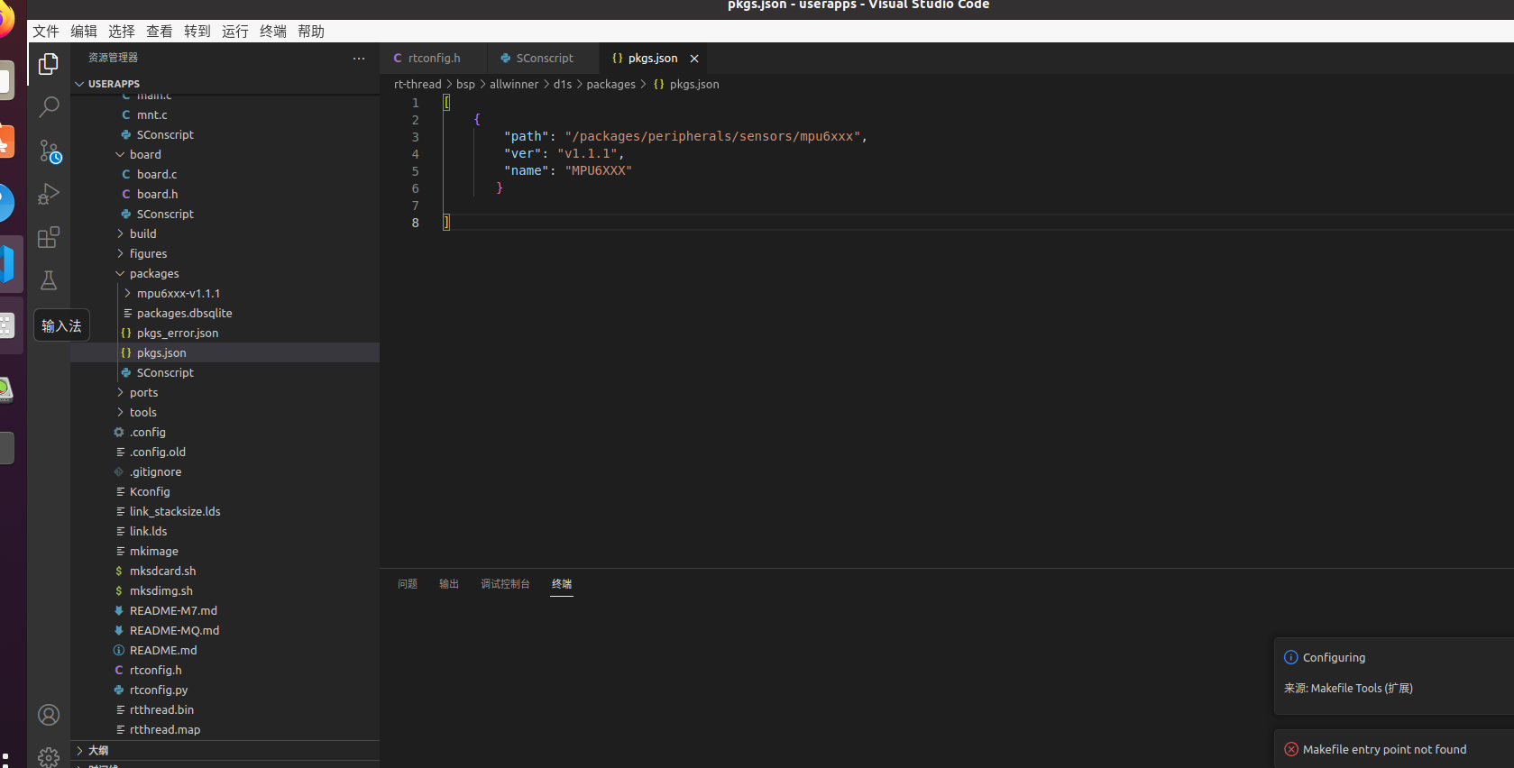

解决方法,打开rt-studio随意新建一个工程,下发MPU6050的芯片包
查看离线包的json文件,如下所示:
打开自己的工程,发现使能的MPU6050后.json文件中没有进行相应的配置,将rt-studio生成的.json文件生成的内容复制到自己的工程。
在次更新,下载成功
将mpu使用的I2C设备修改为I2C0
保存,使用scons编译
将sd.bin拖到xfel同级目录下
替换掉原来的sd.bin
三、固件下载
先将SD卡格式化
然后插入开发板中,先安全FEL按键,然后按一下复位按键,使开发板进入FEL模式。

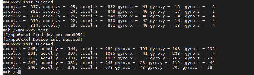

按一下复位按键,查看串口输出
输入help命令
输入mpu5xxx_test
将陀螺仪换个位置读取,数据读取成功
五、总结
本次完成了MPU6050的数据读取,成功的使用的该外设,当然是底层驱动,还为进行应用层的开发,在驱动层已经有了大致的了解,驱动使用时容易出现MenuConfig配置了但rtconfig.h不更新,每次都要手动的添加,当然在使用的过程中也遇到了很多错误,然后重新下载源码进行开发。

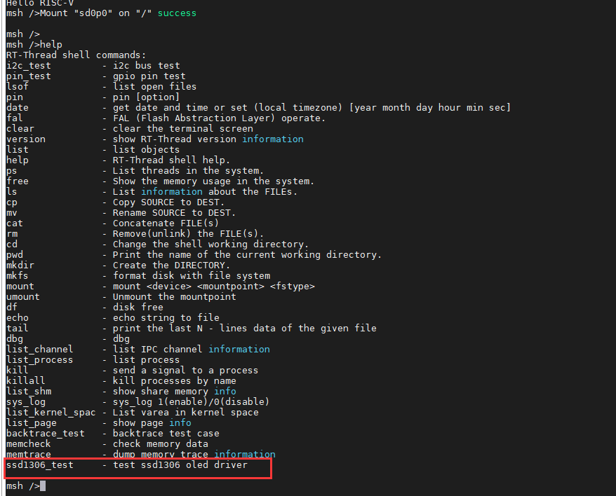

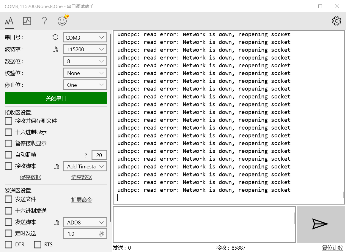

#7 全志 SOC » D1S在rt-smart下驱动OLED » 2023-04-11 09:50:53
LIVPO
回复: 0
本文转载自:https://bbs.elecfans.com/jishu_2344522_1_1.html
前言
本次使用RT-Smart的IIC驱动OLED屏幕,进行基本的字符串显示,在使用的过程中遇到一些问题,在这里做记录分享,本次以熟悉RT-Smart使用为主。
过程
本次直接开始添加离线包,环境搭建请参考上一篇文章:https://bbs.aw-ol.com/topic/3145/

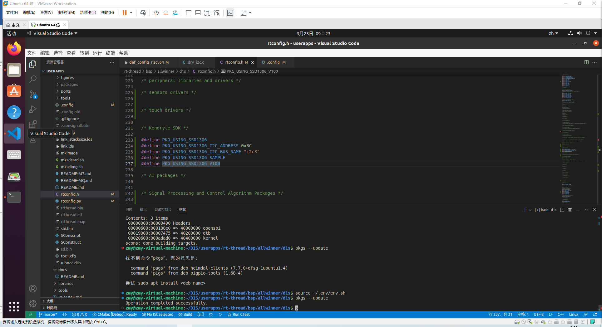

在/D1S/userapps/rt-thread/bsp/allwinner/d1s下输入scons –menuconfig进行内核配置,添加OLED使用所需的配置。
选择SSD1306离线包
使用IIC3,同时使用ssd1306 sample
使能IIC3驱动
保存退出,更新一下
修改rtconfig.h
保存,使用scons编译
将sd.bin拖到xfel同级目录下
替换掉原来的sd.bin
三、固件下载
先将SD卡格式化
按一下复位按键,查看串口输出

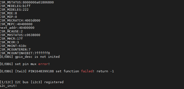

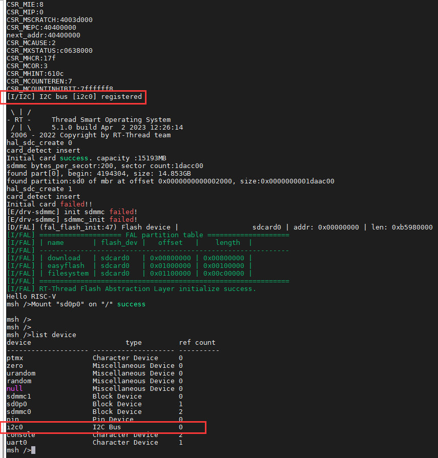

输入help命令
输入ssd1306_test进行测试,报错

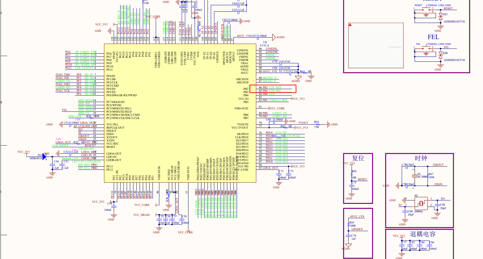

查看硬件原理图,PB6,PB7被占用,使用IIC0进行。
重新下载程序后,复位开发板,IIC0已经注册
输入ssd1306测试命令
查看OLED屏幕输出
硬件连接
对应芯片引脚:
对应排针:
五、总结
RT-Smart文档使用资料有点少,花费大量时间摸索完成了OLED屏幕显示,在摸索过程中也逐渐知道了外设的使用方式。接下里下一步开始驱动2.8寸的LCDTFT。

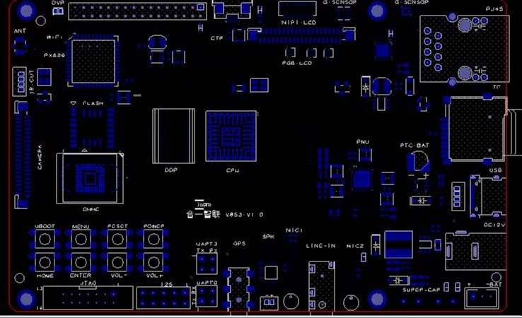

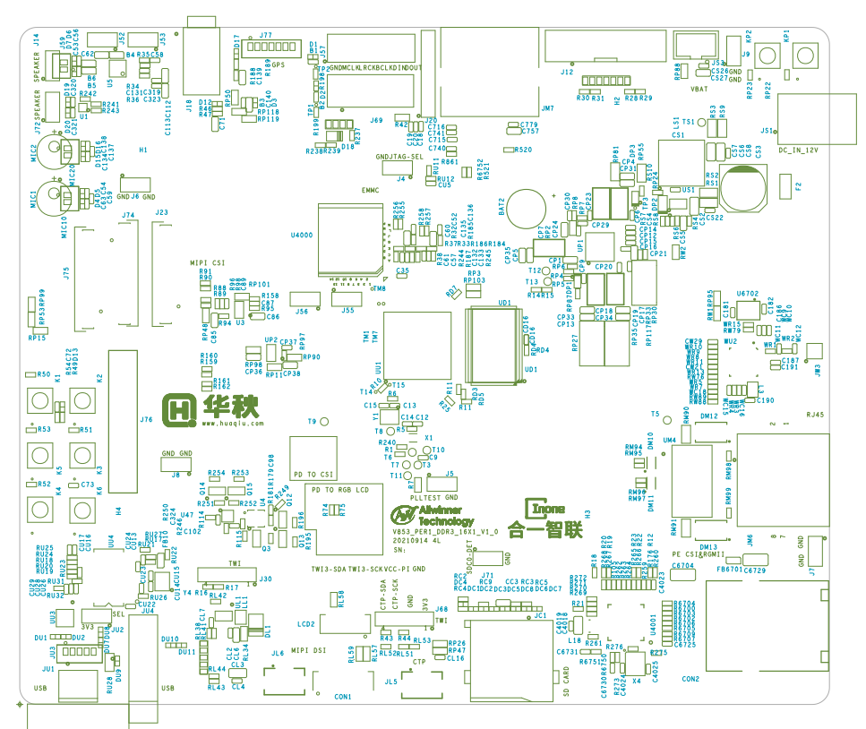

1、V853-智能交互摄像头开发板
该参赛作品基于全志V853开发板制作的一款类似眼镜外挂的小产品,可以对场景进行辅助识别,并通过云端交互实现物联网控制,进一步实现物联网与人机交互的融合。
开发板配置了摄像头和小屏幕接口,并外挂DDR3和EMMC,充分发挥了主控的编解码能力和边缘计算能力(NPU),是一个很有创意的边缘计算设计。
2、V853-DouPi方案设计
该参赛作品基于全志V853芯片设计了SCB 单板,使用了V853的音视频接口和丰富的外设接口,并外接AXP电源管理芯片。
在SCB单板上包含了一路千兆网口、一路UART、一路MIPI CSI、一路MIPI DSI、一路USB OTG、板载WiFi/蓝牙以及15个GPIO管脚输出。
3、V853-服务器管理及协处理卡
该参赛作品基于全志V853芯片设计了一个服务器的管理设备,实现服务器管理及协处理卡功能,对服务器进行管理和检测,实时反馈信息,通过物联网接入网络,可以远程在线管理。
开发板集成了1路百兆管理网口,1路UART调试功能,1路VGA显示功能,1路音频输出,1路USB功能,主板电压检测功能,1路视频检测功能,WIFI功能。
4、V853-全功能BTB学习开发板
该参赛作品基于全志V853芯片设计了一块开发板,分为核心板和底板两个部分,引用了V853所支持的大部分功能引脚,是名副其实的“全功能”开发板。
核心板采用BTB设计,并板载了eMMC、DDR、AXP电源芯片,最大支持 1G DDR3 32GB eMMC存储;核心板背面采用了3x60pin排针设计,支持自贴NAND FLASH。
底板上引出了绝大部分资源,具体包括两个百兆网口、RGB888及MIPI DSI显示接口、USB OTG、MIPI CSI摄像头、MIC、TF卡接口等其它接口。
目前开发板功能还在验证中,验证没有问题后,会公开底板配套的原理图、尺寸图、使用文档,配套的视频以及嵌入式AI开发等所有资源。
5、V853-全功能BTB学习开发板
该参赛作品基于全志V853芯片设计了一款开发板,引出console调试串口和端子外接4G+GPS模块,并集成SD CARD,千兆以太网,百兆以太网,WiFi,音频输入输出,MIPI CSI ,MIPI DSI ,按键,LED,G-SENSOR,USB及USB HUB,引出console调试串口,ADC引脚引出,2.54端子引出一路串口,两路PWM及GPIO。

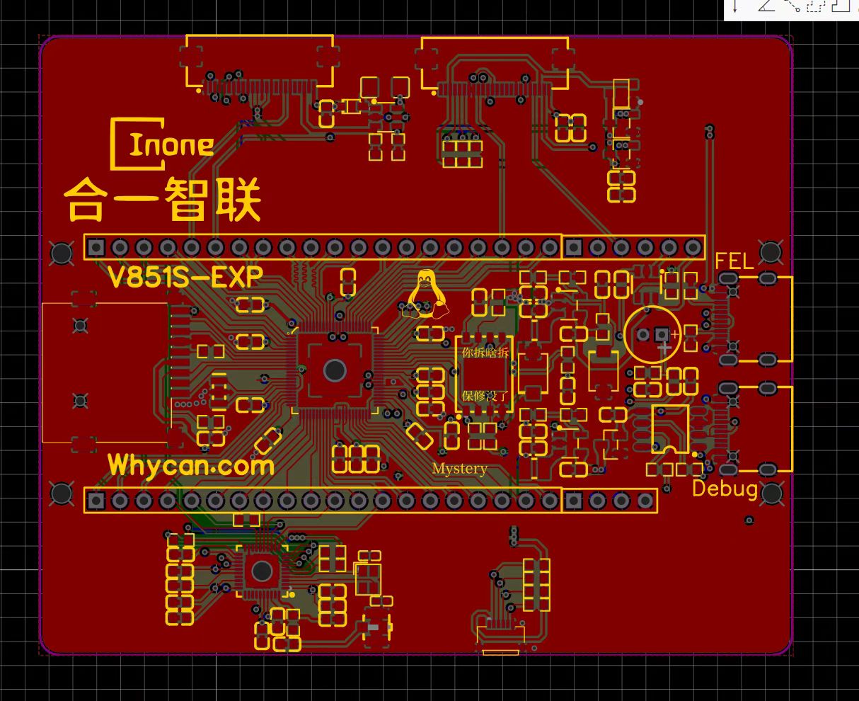

6. V851s-显示终端
该参赛作品计划将V851S芯片设计成核心板和底板结构,驱动LCD显示,接收CAN和RS485通信的数据显示在LCD显示屏上。
7.V851s-多媒体开发板
该参赛作品基于全志V851s芯片设计了一个极简版本的双目摄像头开发板,可外接屏幕和以太网。
在开发板设计技巧方面,为了简化电路图采用的内部LDO输出的1.8V;为了方面模块化的特点,采用核心外设独立设计;为了便于开发与调试,采用了LCD;针对V851s自身的特点,采用MIPI高速摄像头进行设计。
8.V853-多功能串口服务器
该参赛作品基于全志V853芯片设计了一个单片机管理设备,通过以太网控制V853设备再对多台单片机进行管理,并设计了配套的上位机软件;原理图主要在官方参考设计上进行修改,通过RS232和TTL控制下位机。
9.V853-音频播放器开发板
该参赛作品基于全志V853芯片设计了一个小音频管理系统,类似于一个个人小声卡,主要用于家里音乐试听,并针对多通道功放进行音效调音,满足室内的音响效果调优,增加diy 调音乐趣
开发板将实现codec音频驱动以实现基础硬件功能。硬件调试完成后,进行驱动验证、音频链路验证,主要涉及boot 文件系统驱动等调试,alsa 驱动移植等工作。在此基础上实现调音架构,实现delay gain biquad 等模块的功能实现,并整理出调音接口。
资料获取
以上参赛方案详细设计资料均可获取:

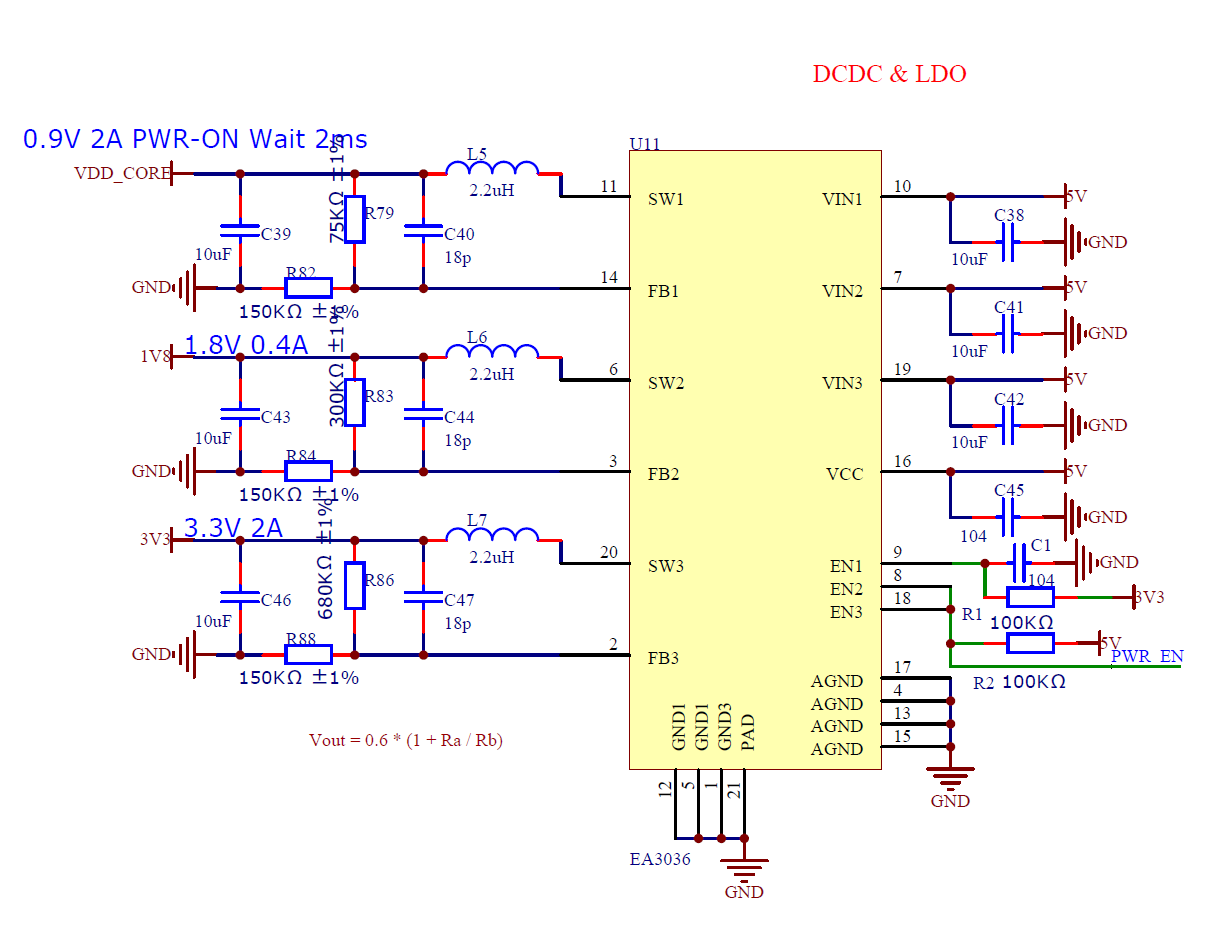

主供电采用EA3036,提供0.9V, 1.8V, 3.3V三路电源供电,其中0.9V电压为内核电压,1.8V为全志D1S内封的DDR2内存供电,3.3V为外设接口供电。

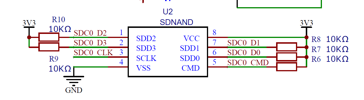

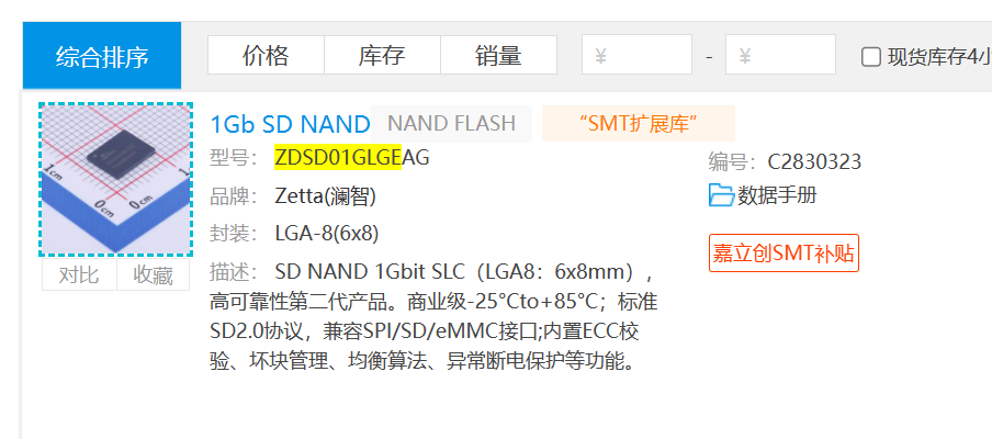

板载了一颗贴片SD卡,四线SDIO模式,方便量产时直接SMT即可完成贴片,通过丝印查找出其型号为苏州澜智公司推出的1Gb (128MByte) SD NAND,采用SLC,稳定性比普通的TF卡高。

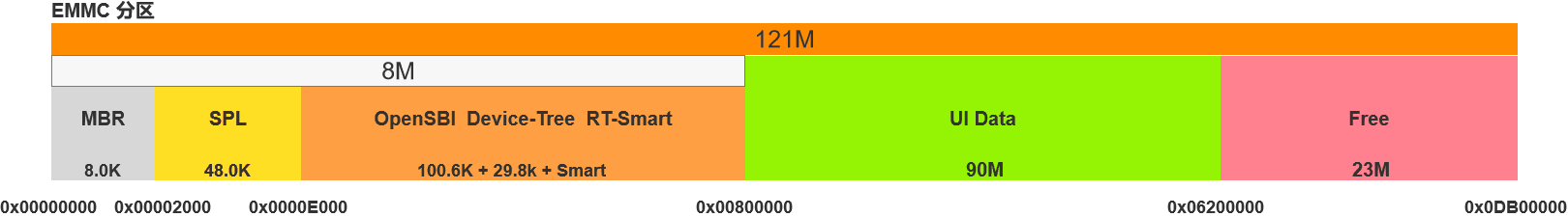

RT-smart操作系统在SD卡中的分区如下图:
从0处开始的8KB空间是MBR分区头,这是文件系统规定的,直接跳过即可。
从0x2000开始的是SPL ,SPL类似于arm 嵌入式开发中常用的uboot,主要起到的功能是初始化DDR2,从SD卡中把内核或下一阶段的引导程序等复制到DDR2中,然后把程序指针指向内存空间中对应的起始地址并运行。
从0xE000开始的就是OpenSBI , 设备树和RT-smart内核,这一段代码会被复制到内存中以内核态运行。
从0x800000开始的是用户态程序,用户自己编写的程序就下载到这个位置,以用户态运行。

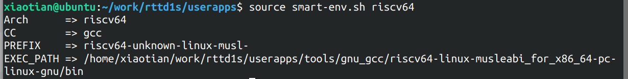

source smart-env.sh riscv64

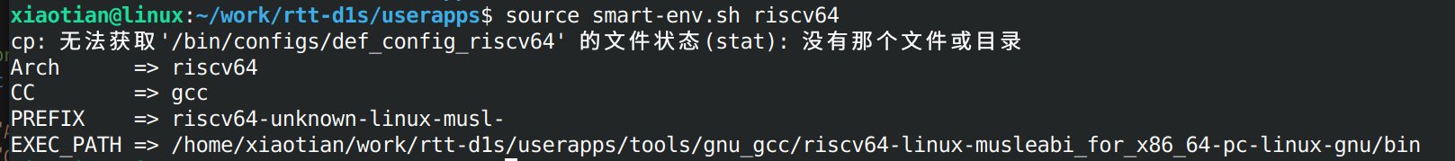

结果出现了报错:

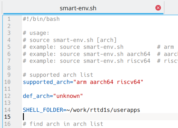

打开脚本后,发现是SHELL_FOLDER这个变量获取失败了,他获取的是执行该命令时第一个参数的所在位置。我们这个脚本是通过source命令来执行的。
SHELL_FOLDER=$(cd $(dirname $0); pwd)
我们可以通过直接硬编码其位置来修复这个问题,就像下图这样:
再次执行,没有再出现错误。

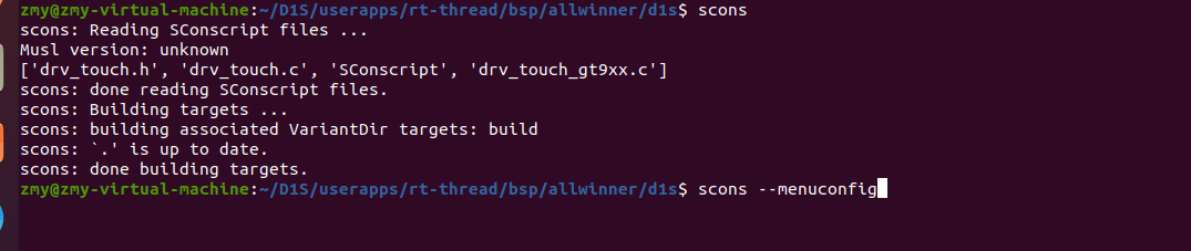

编译内核程序
进入 rt-thread/bsp/allwinner/d1s 目录下

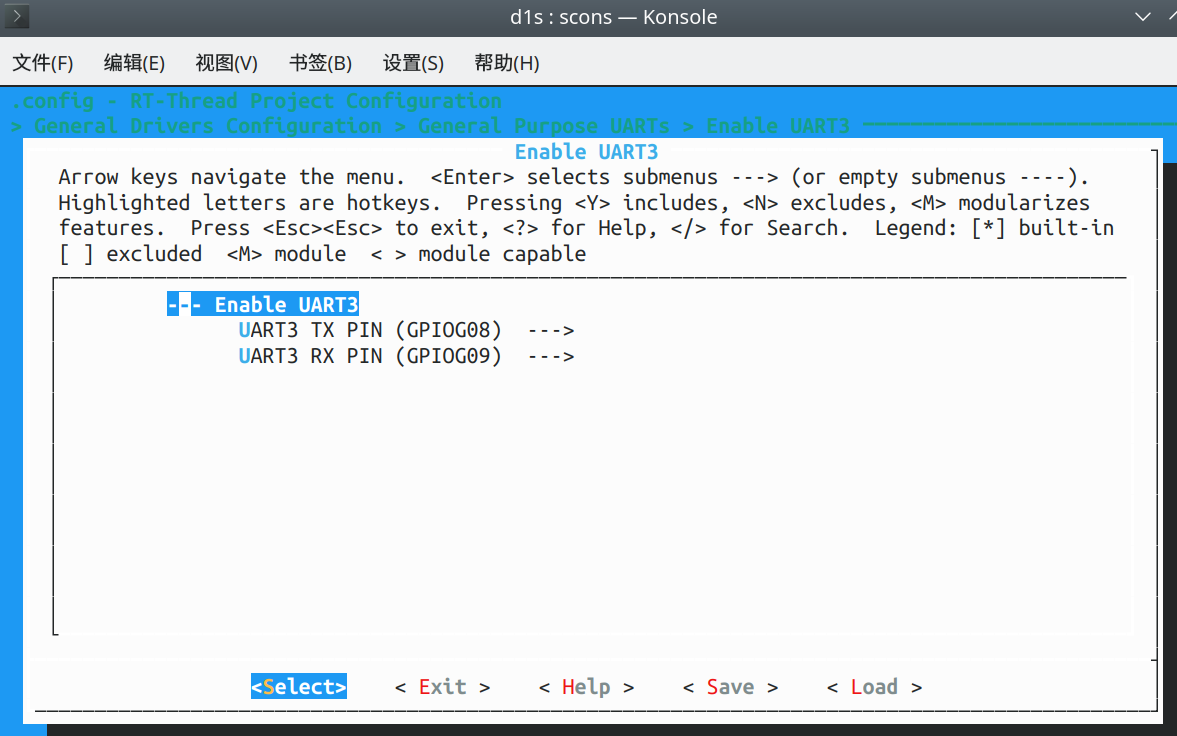

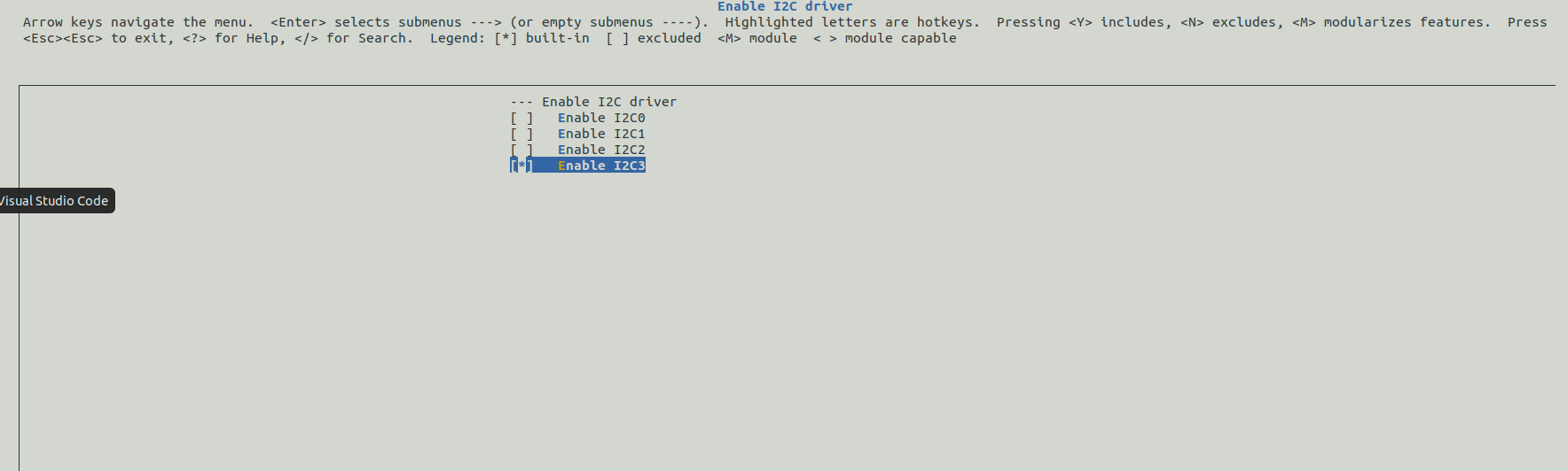

使用 scons --menuconfig 查看配置。smart 使用的串口为 UART3 ,对应引脚为 PG8 和 PG9。检查 UART3 是否开启,以及引脚是否正确。
    > General Purpose UARTs
        > Enable UART3

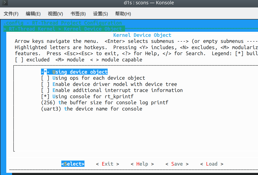

然后检查内核是否是使用的uart3
> RT-Thread Kernel > Kernel Device Object

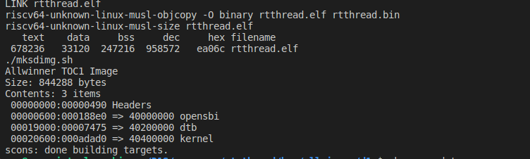

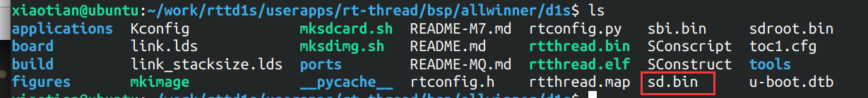

编译完内核之后,会自动执行打包命令 ./mksdimg.sh 打包出 sd.bin 镜像文件。该文件就是rt-smart系统的内核文件,根据上文中描述的那样,我们后面就会将其下载到SD卡的对应位置。
LINK rtthread.elf
riscv64-unknown-linux-musl-objcopy -O binary rtthread.elf rtthread.bin
riscv64-unknown-linux-musl-size rtthread.elf
   text    data     bss     dec     hex filename
 879356   60472  274136 1213964  12860c rtthread.elf
./mksdimg.sh
Allwinner TOC1 Image
Contents: 3 items
 00000000:00000490 Headers
 00000600:000188e0 => 40000000 opensbi
 00019000:00007475 => 40200000 dtb
 00020600:000e5748 => 40400000 kernel
scons: done building targets.

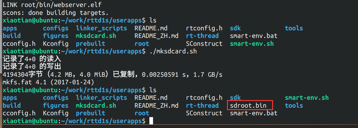

打包用户态程序需要用到当前目录下制作SDcard镜像的脚本,我们回到userapps主目录然后把脚本复制过去.
cd ~/work/rttd1s/userapps/
cp rt-thread/bsp/allwinner/d1s/mksdcard.sh ./mksdcard.sh
在当前目录下执行scons ,编译用户态程序,当出现提示scons: done building targets后,即为编译成功。
$ scons
然后在当前目录下运行mkcard.sh,没有提示报错,即为成功,在当前目录下会生成sdroot.bin,这就是我们的用户态镜像,我们会将其烧录到sd卡的对应位置。

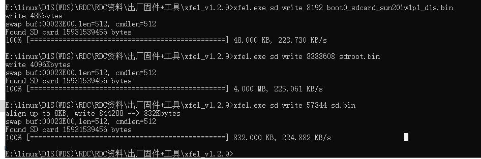

通过前文的努力,我们已经获得了所需的3个文件,分别是rt-smart提供的SPL,我们自己编译的内核文件和用户态文件,下面我介绍将其下载到开发板上SD卡的方法:
我们需要使用带数据传输功能的USB-TYPE-C线缆连接开发板的USB接口和电脑。这里有两种方法:
首先按住开发板上的FEL按键,然后插入电脑上电

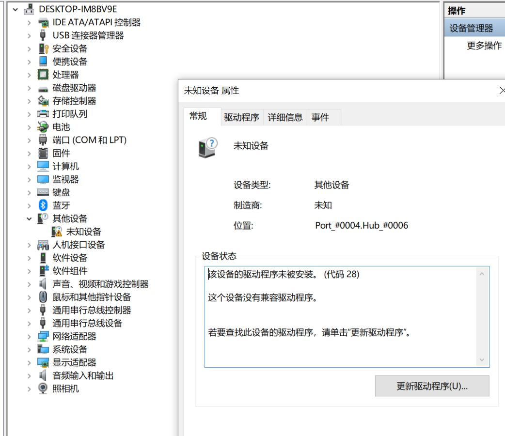

先把线缆连接好,然后按住FEL按键,点击一次RST按键
,默认情况下会出现一个新的USB设备,但是会提示没有驱动。

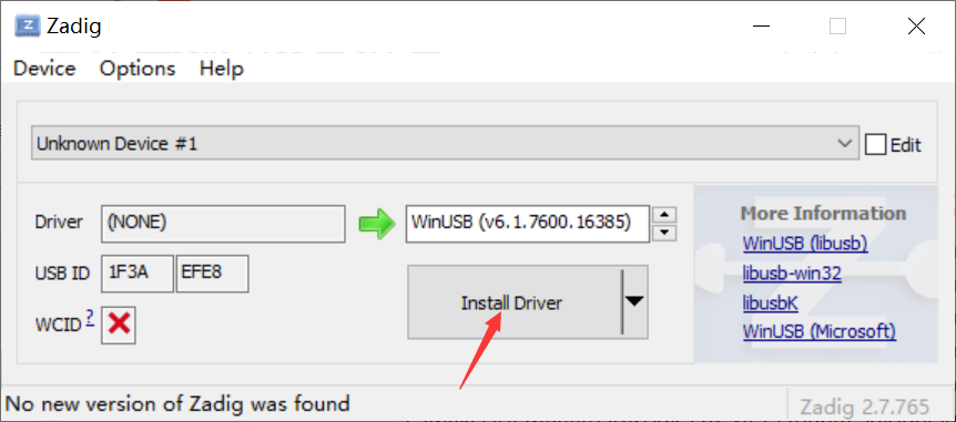

然后我们需要使用zadig这个软件给该设备强制安装winusb驱动,zadig这个软件在前面的帖子里或者互联网上都可以找到。打开软件后,确认当前显示的设备是Unknown Device #1,然后安装驱动。
驱动安装完成之后,我们就可以使用xfel这个软件来下载程序了,改软件同样在上面帖子最后的附件里。
烧录的命令有三个,分别如下:
烧录boot镜像:
xfel.exe sd write 8192 boot0_sdcard_sun20iw1p1_f133.bin
烧录内核镜像:
xfel.exe sd write 57344 sd.bin
烧录用户态应用
xfel.exe sd write 8388608 sdroot.bin
我们把从Ubuntu中编译完的镜像复制到xfel同级目录,然后依次运行以上命令即可。命令中的sd write就是指烧录到贴片sd卡里,后面的数字是烧录的起始地址,就对应着SPL, 内核和用户态程序的起始地址。

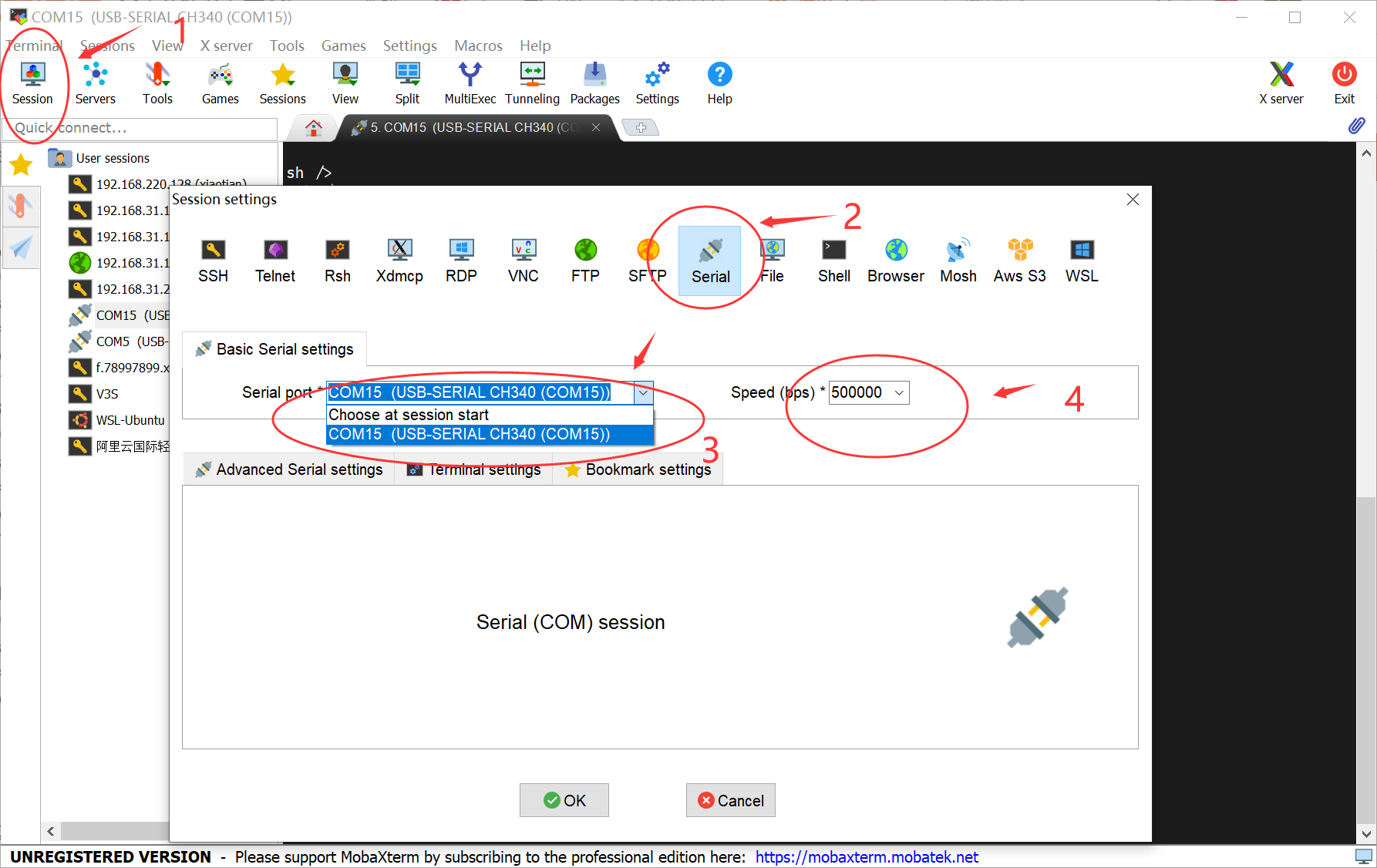

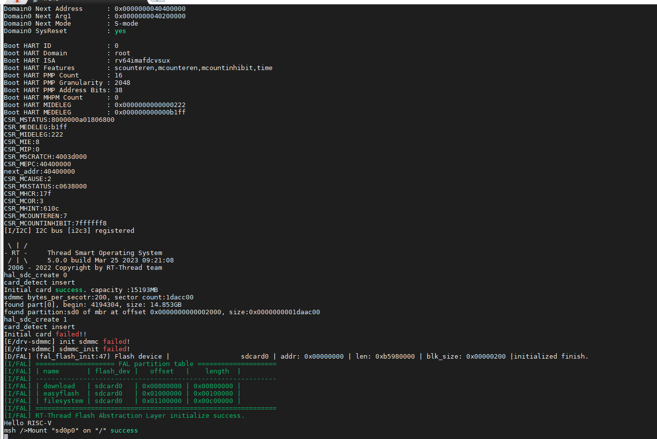

串口的软件这里推荐使用mobaXterm,打开软件后, 创建一个新的串口,波特率默认为500000。依次点击以下按钮:
然后按下重启键,就可以看到rt-smart系统已经运行起来了。
- RT -     Thread Smart Operating System
 / | \     5.0.0 build Feb 22 2023 22:26:54
 2006 - 2022 Copyright by RT-Thread team
hal_sdc_create 0
card_detect insert
Initial card success. capacity :60014MB
sdmmc bytes_per_secotr:200, sector count:7537400
found part[0], begin: 8388608, size: 58.614GB
found partition:sd0 of mbr at offset 0x0000000000004000, size:0x0000000007533400
hal_sdc_create 1
card_detect insert
Initial card failed!!
[E/drv-sdmmc] init sdmmc failed!
[E/drv-sdmmc] sdmmc_init failed!
[D/FAL] (fal_flash_init:47) Flash device |                  sdcard0 | addr: 0x00000000 | len: 0xa6e80000 | blk_size: 0x00000200 |initialized finish.
[I/FAL] ==================== FAL partition table ====================
[I/FAL] | name       | flash_dev |   offset   |    length  |
[I/FAL] -------------------------------------------------------------
[I/FAL] | download   | sdcard0   | 0x00800000 | 0x00800000 |
[I/FAL] | easyflash  | sdcard0   | 0x01000000 | 0x00100000 |
[I/FAL] | filesystem | sdcard0   | 0x01100000 | 0x00c00000 |
[I/FAL] =============================================================
[I/FAL] RT-Thread Flash Abstraction Layer initialize success.
Hello RISC-V

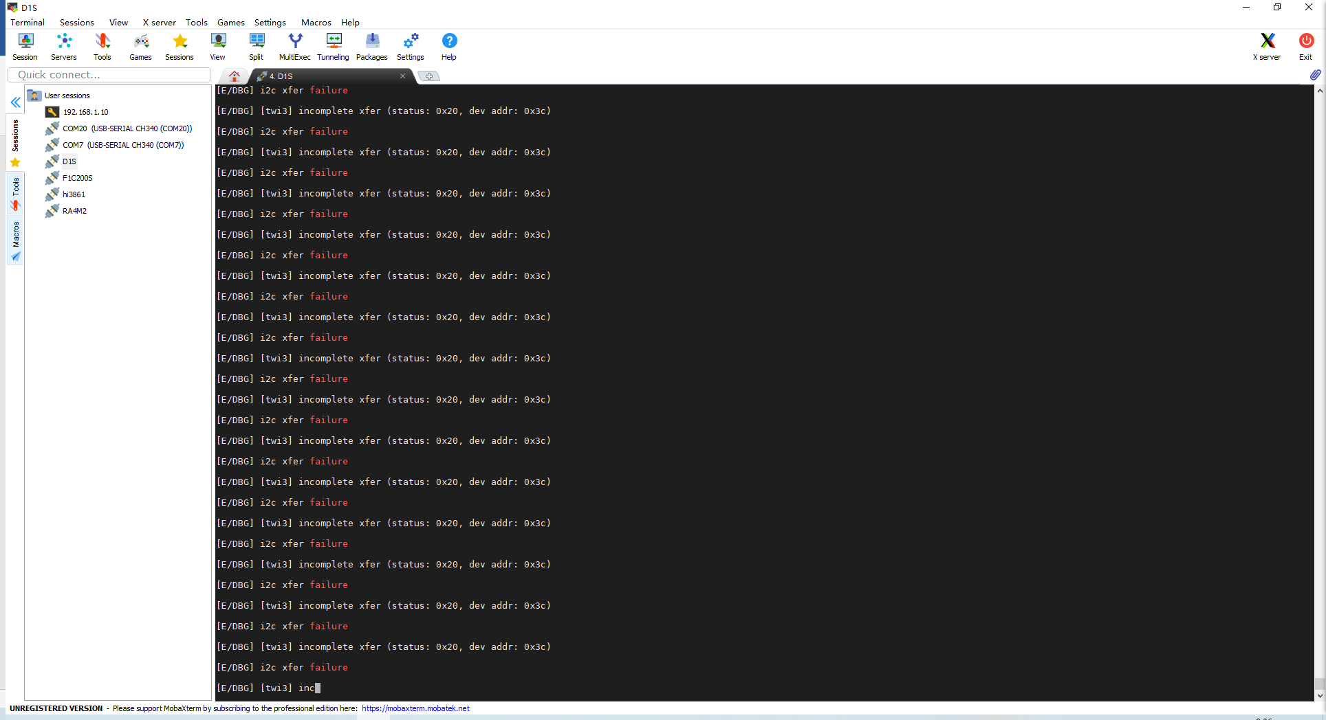

[W/DBG] disp:[parser_disp_init_para 575]of_property_read screen1_output_type fail
msh />Mount "sd0p0" on "/" success
hal_sdc_create 1
[os E] OS_MutexCreate():42, handle 0x4056e348
card_detect insert
mmc_send_app_op_cond,109 100
sdmmc bytes_per_secotr:200, sector count:0
[E/drv-sdmmc] read offset 0 over part sector 0
[E/drv-sdmmc] device read mbr 1-sector failure
msh />ls bin/
Directory bin/:
hello.elf           341224
ping.elf            347336
pong.elf            342160
umailbox.elf        357440
vi.elf              517464
webclient.elf       393032
webserver.elf       489416
msh />

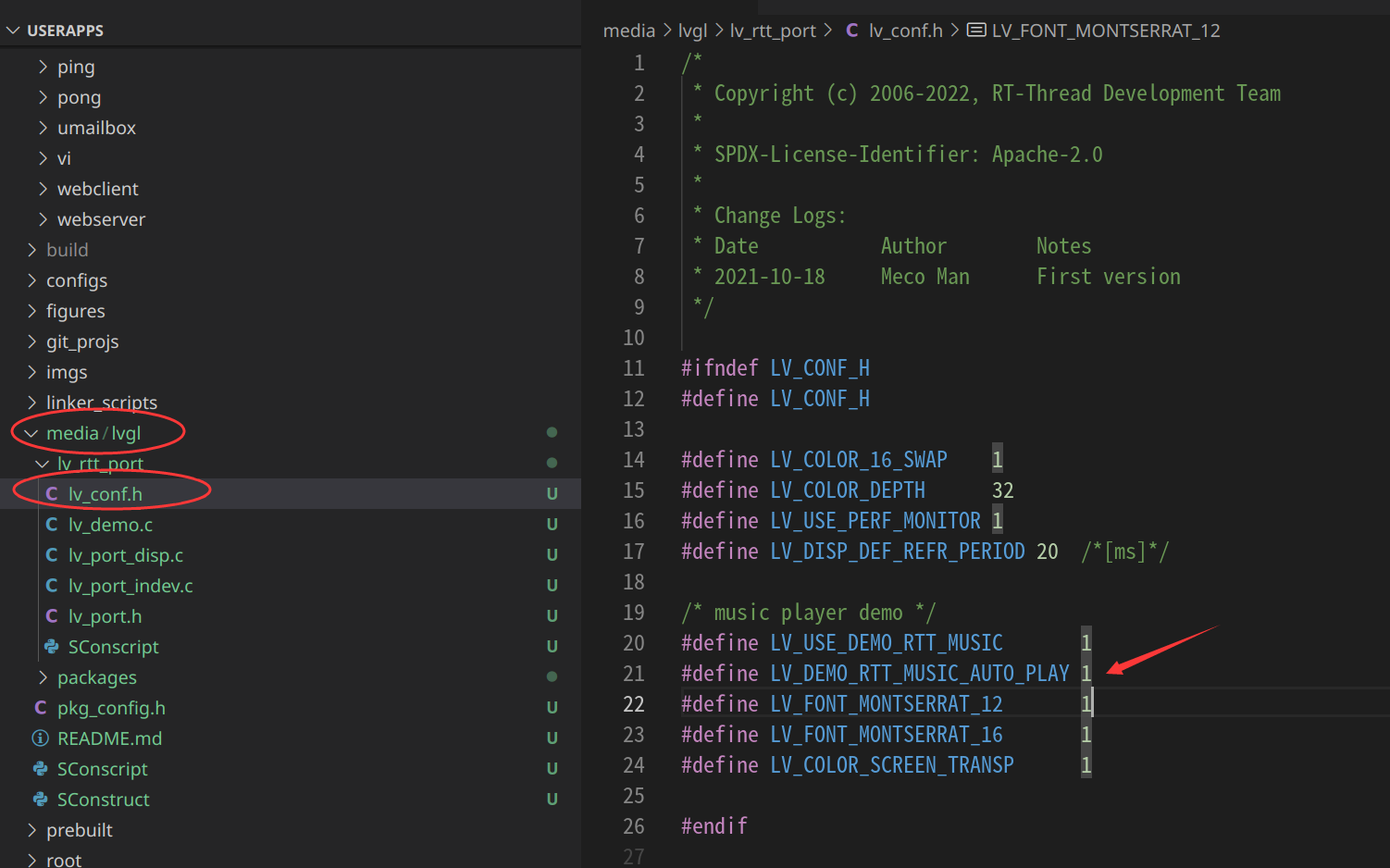

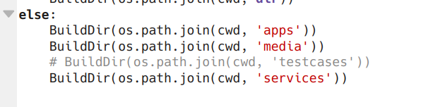

然后我们需要修改scons的编译脚本,这里用任何喜欢的编辑器打开userapps目录下的SConstruct文件,翻到最后,添加一行编译media文件夹:

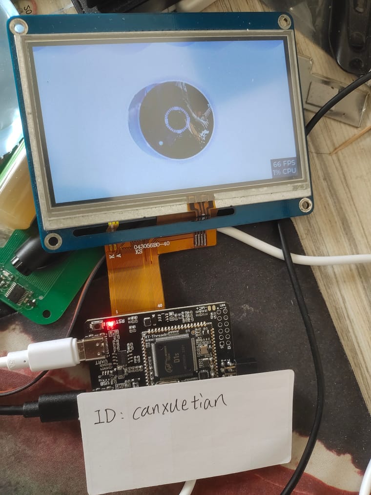

因为我手上只有一块不支持电容触摸的RGB-LCD屏幕,所以很遗憾,我在这里将lvgldemo 里的auto play打开,达到不需要触屏,自动播放的效果。
然后依然是使用scons编译用户程序,mksdcard.sh打包镜像,重新下载到贴片TF卡中后,即可运行lvgl程序下面是效果演示:
可以看到效果还是很不错的,480*272分辨率的屏幕能够达到60fps.

首先用typec数据线一端插入烧录口,按住FEL按钮同时另一端插入电脑,此时设备进入FEL模式。第一次插入设备管理器会发现未知设备。运行Zadig安装驱动,如下图:
之后就可以在FEL模式下刷机。
这个脚本完成两个工作:
设置RTT_CC等环境变量
copy riscv的config到.config
但是某些shell下获取当前脚本目录错误,导致无法完成copy,第一次使用的话会继续用默认的arm工具链编译。
比较简单的解决办法是执行两步:
cp configs/def_config_riscv64 .config

scons --menuconfig
首先打开UART3串口,路径为
General Deivers Configuration->General Purpose UARTs
选中UART3,并修改TX引脚为GPIOG08,RX引脚为GPIOG09
设置终端使用UART3,路径为
RT-Thread Kernel->Kernel Device Object
修改为uart3

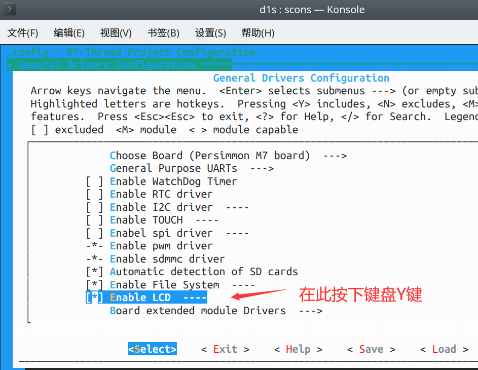

这回目标是点屏,所以要打开LCD驱动,路径为
General Deivers Configuration->Enable LCD
以上完成内核配置,保存退出。

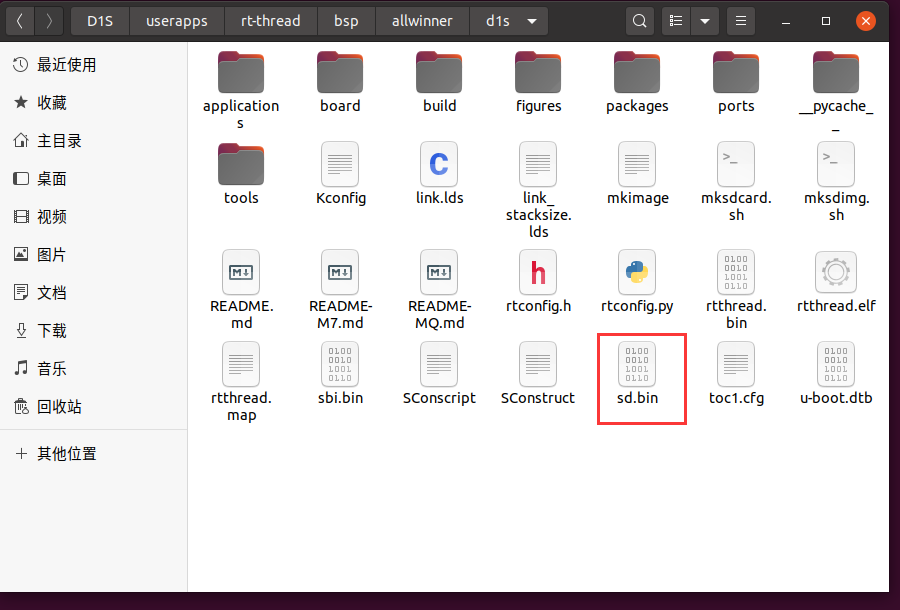

烧录内核

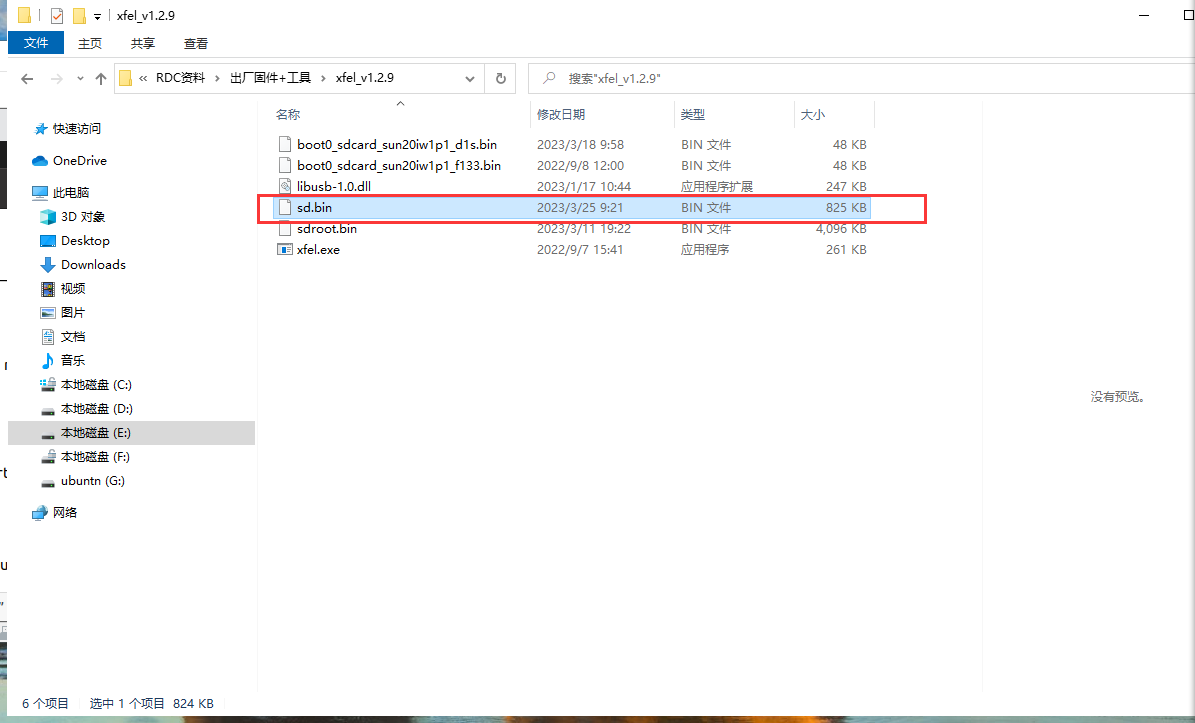

下载xfel工具:xfel_v1.2.9.7z
将sd.bin拷贝到windows下xfel工具目录下。按住开发板FEL按钮同时另一端插入电脑。执行命令完成烧录:

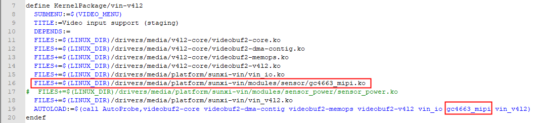

  • Step1 检查Sensor驱动是否被编译成.ko文件
GC4663 Sensor驱动文件gc4663_mipi.c和配置Sensor驱动编译的Makefile文件路径的路径:
cpp
tina\lichee\linux-4.9\drivers\media\platform\sunxi-vin\modules\sensor
修改配置Sensor驱动编译的Makefile文件:
添加后,重新mkernel即可编译出GC4663驱动的ko文件。
  • Step2 检查ISP效果文件是否已适配

若没有sensor对应的效果文件,则需要先添加和适配。

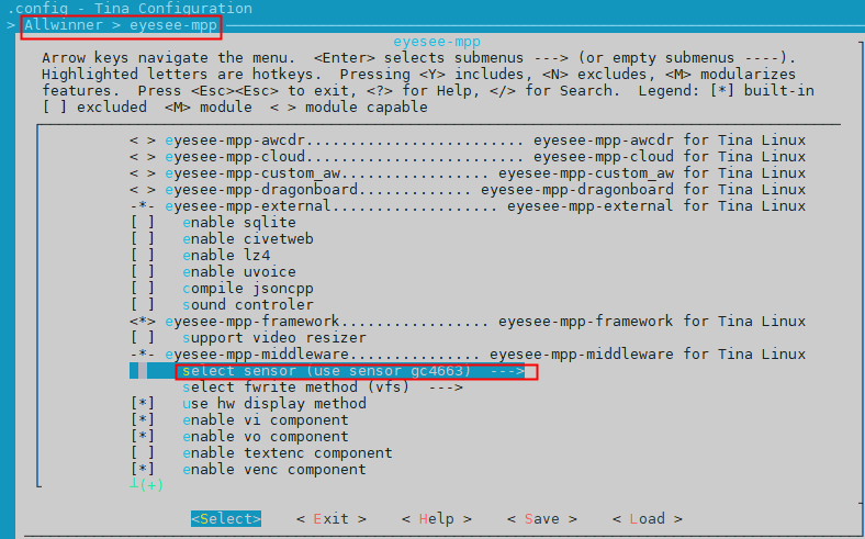

适配后,通过make menuconfig修改sensor为gc4663。

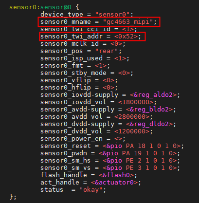

  • Step3 检查board.dts是否已适配
板级配置文件board.dts的路径:
cpp
tina\device\config\chips\v853\configs\perf1
其中,I2C地址可以从GC4663 Sensor驱动中找到。
cpp
tina\lichee\linux-4.9\drivers\media\platform\sunxi-vin\modules\sensor\gc4663_mipi.c
  • Step4 修改ko自动加载脚本
先将ko拷贝到/lib/modules/下,然后加载ko。
(1)拷贝ko
modules.mk的路径:
cpp
tina\target\allwinner\v853-perf1
(2)加载ko
S00mpp的路径:
cpp
tina\target\allwinner\v853-perf1\busybox-init-base-files\etc\init.d
  • Step5 重新编译mpp和固件
重新编译mpp和固件的命令:
cleanmpp && mkmpp && mp

下面代码里的屏幕,一般是指/dev/fb0,LVGL版本是8.3.2。
使用下面的代码前需要在lv_conf.h中设置参数:
cpp
#define LV_COLOR_SCREEN_TRANSP 1
cpp
/* 初始化屏幕风格 */
static lv_style_t style_scr_act;
if (style_scr_act.prop_cnt == 0) {
    lv_style_init(&style_scr_act);
    /* 默认不是透明的,后面按需要切换即可 */
    lv_style_set_bg_opa(&style_scr_act, LV_OPA_COVER);
    /* 一定要应用风格,不然也是没有效果的 */
    lv_obj_add_style(lv_scr_act(), &style_scr_act, 0);
/* 这里根据按钮状态,切换不同风格,一种是UI能够透明看到底下的视频,一种是UI覆盖视频,视频就看不到了 */
if (lv_obj_has_state(btn, LV_STATE_CHECKED)) {
    /* 这里切换为UI透明 */
    lv_label_set_text(label, "Stop");
    /* 这里设置屏幕是透明的 */
    lv_disp_get_default()->driver->screen_transp = 1;
    /* 这里设置屏幕背景是透明的 */
    lv_disp_set_bg_opa(lv_disp_get_default(), LV_OPA_TRANSP);
    /* 这里清空屏幕,不清空的话,可能不会生效 */
    lv_memset_00(lv_disp_get_default()->driver->draw_buf->buf_act,
            lv_disp_get_default()->driver->draw_buf->size
                    * sizeof(lv_color32_t));
    /* 这里屏幕风格切换为透明的 */
    lv_style_set_bg_opa(&style_scr_act, LV_OPA_TRANSP);
    /* 通知风格变化,需要更新 */
    lv_obj_report_style_change(&style_scr_act);
} else {
    /* 这里切换为UI不透明,也就是覆盖视频 */
    lv_label_set_text(label, "Play");
    /* 这里设置屏幕是不透明的 */
    lv_disp_get_default()->driver->screen_transp = 0;
    /* 这里设置屏幕背景是不透明的 */
    lv_disp_set_bg_opa(lv_disp_get_default(), LV_OPA_COVER);
    /* 这里屏幕风格切换为不透明的 */
    /* 通知风格变化,需要更新 */

#19 全志 SOC » 在MQ-R(F133)上 进行全志Melis-4.0(rt-thread内核)环境搭建与初步编译介绍 (转载) » 2022-11-02 10:50:33
LIVPO
回复: 8
转载地址: https://blog.csdn.net/qq_43280079/article/details/127189338
什么是MELIS?
      Melis是全志科技自研的一套rtos系统。自全志科技创建以来,该系统就已经问世,并持续抗战了近十年,其主要应用其自家的F系列芯片产品上,在MP3与老人机非常流行的时代,该系统配合着其F系列的芯片,真的是能抗能打,早在2012-2013年的时候,Melis的装机量就已经过亿,但因为其属于自研系统,全志科技并没有将其开源,导致虽装机量很多,但是很少人知道。
  Melis之所以能抗战那么久,或者说全志科技之所以能在那个芯片行业并不出彩的年代坚持下来,我觉得主要归功于其F1C100s/F1C200s这个代的芯片。这款芯片差不多是十年前的产品,但是因为其具有很强的编解码能力,以及异于常人的性价比,现如今依然活跃在各个微媒体市场。
  Melis经过了多个迭代,现如今配合着其最新推出的F133(risc-V)芯片,推出了最新的Melis4.0系统,并使用了更多人熟悉的RT-thread内核,在GitHub上,部分进行了开源,引领广大开发爱好者参与进risc-V的生态建设中。最近想用F133做一点有趣的开发,因此也开始研究Melis4.0。
  个人觉得,通过学习melis系统,可以让学习者更了解系统的构成,什么是系统调用?系统是如何加载模块的?什么是BSP?等,对于学习者来说,是非常不错的入门选择。
开发环境
Ubuntu22.04虚拟机
MQ-R(F133) 芒果派开发板
代码下载
GitHub的项目地址如下:
https://github.com/Tina-Linux/d1s-melis
仓库的简介提示,如果需要编译代码,需要手动下载一下相应的工具链并将工具链放在对应目录里。
工具链地址如下:
https://github.com/Tina-Linux/d1s-melis/releases
建议直接下载这个,因为工程中默认的也是这个
代码下载好后,解压。并将下载好并解压好的工具链放在代码的toolchain目录下。(我这里将原项目目录更名为了source,并不影响其它)
一切准备就绪后,即可开始编译。如果是新的系统,建议先安装一些依赖库,后续可能会用到。
sudo apt install autoconf automake autotools-dev curl python3 libmpc-dev libmpfr-dev libgmp-dev gawk build-essential bison flex texinfo gperf libtool patchutils bc zlib1g-dev libexpat-dev
编译
环境变量
在代码编译之前,我们可能需要设置很多环境变量(lunch 、croot、pack等),因为每一次的环境变量都是比较固定的,因此,项目中,将这些初始化环境变量的操作,都整合成了两个脚本,分别是"envsetup.sh"和“melis-env.sh”。因为melis-env.sh最终会自动调用“envsetup.sh”,因此,我们只需要执行“melis-env.sh”即可
#初始化环境变量
melis-env.sh
初始化环境变量后,我们需要通过“lunch”来选择我们需要编译的项目,lunch是通过扫描projects文件夹下的文件夹,进行识别一共有多少套方案,lunch选中后,系统的编译参数、打包参数,运行参数等,就会使用对应方案文件夹中的配置文件。(具体为什么叫lunch,原因不详,或许本应该是launch?学习英语任重道远!)
对应方案
#通过lunch来选择要编译的项目
lunch
因为我使用的是麻雀的开发板,因此我这里选择3.
编译
以上流程走完后,原工程是可以直接make的,但是第一次编译,或者选择了不同方案后编译,建议都是要clean一下,重新lunch一次,避免环境不干净。
#先clean一下
make clean
#再把方案清一下
make distclean
#重新lunch,再选择一次方案
lunch
#执行make操作
make
注意,如果你在kconfig中,增加了某些选项,但是没有在deconfig中增加对应的配置,直接make可能会报错。需要通过make menuconfig来重新生成默认的编译配置。
#通过make menuconfig选择编译参数
make menuconfig
注意:curses.h: No such file or directory ,那是因为环境没弄好,“sudo apt install libncurses5-dev” 即可
第一次编译,直接保存即可。配置默认是保存在当前目录下的 “.config”文件中,最好不要改文件名。如果不想每次编译都make menuconfig,那么就将当前的“.config”的内容,更新到对应方案目录下的deconfig文件中。比如我要改的话,那我就需要将“.config”文件中的内容,全部替换到**“projects/d1s-mq/configs/deconfig”**文件中,这样每次lunch之后,系统默认来这里来拿编译参数。
以上完成后,就可以直接make了,如果没改过任何东西的话,是可以直接编译通过的。如果不通过,可能要检查一下自己的环境是否安装完善,勤加百度,即可解决问题。
打包
编译成功后,可以通过pack,将编译好的文件,全部打包成一个.img的固件。
因为固件可能是用于卡烧录的,用于nor烧录的,用于nand烧录的,根据烧录方式的不同,需要搭配不同的参数,默认是打包生成nor烧录的固件。
#通过pack指令,打包生成固件(默认生成nor固件)
pack
#生成nand烧录固件
pack -a nand
#生成卡烧录的固件
pack -a card
最终的固件将会生成在“out/对应方案/”目录下。
注意:如果出现如下错误:
这个时候,打包是没有成功的,cd到对应目录下,查看文件夹下,又是存在这个dragon文件,有点神奇。其实是因为dragon这个程序是在32位机器上编译出来的,这是32位的程序,在64位的Ubuntu中运行需要提前安装32位的库。
请执行操作:
sudo dpkg --add-architecture i386
sudo apt-get update
sudo apt-get install libc6:i386 libncurses5:i386 libstdc++6:i386 -y
sudo apt install lib32z1 -y
重新pack后,没有提示,打包成功。
注意事项:
source melis-env.sh 的操作仅在当前终端有效,新开终端,或者关闭了终端后,需要重新source一下,才能进行下面的操作。
lunch操作与source操作一样,都是只对当前终端有效,每次打开新终端,都需要进行一次source、lunch。
小贴士:
source了之后,可以使用各种快捷调整指令,方便开发
croot   回到项目根目录
ckernel   跳转至kernel文件夹
cmodoule  跳转至模块文件夹
。。。(更多操作,可以看环境脚本“envsetup.sh”中的function有哪些)

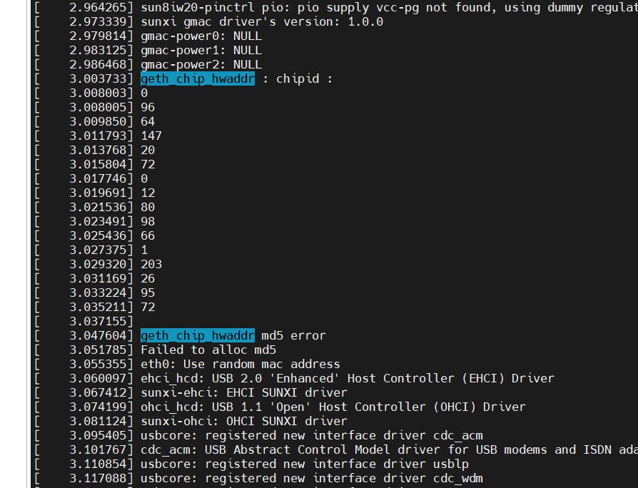

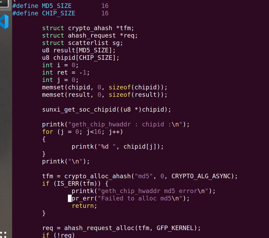

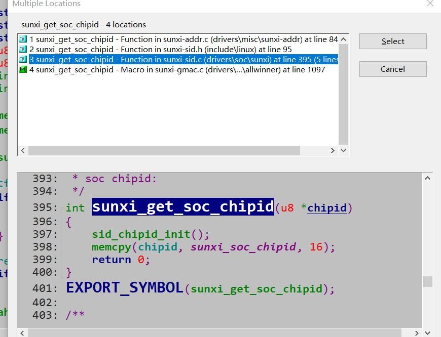

#21 Re: 全志 SOC » t113每次重启网卡的mac地址随机问题 » 2022-10-12 13:34:40
神棍地海棠 说:
看起来是不是 md5 没编译进去

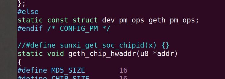

是的,按照你说的需要将md5加到内核里
另外还有一个问题就是#define sunxi_get_soc_chipid(x) {}这里获取id的函数是空的,
然后参考了一下全志其他的代码是用到了sunxi-sid.c里的,然后加了一下这个头文件,就可以获取到chipid了
这样就没有上面的报错了

LIVPO
回复: 2
请教下各位大佬,t113每次重启网卡的mac地址都是随机的,跟了内核后发现是这里失败了 crypto_alloc_ahash
内核打印Failed to alloc md5,错误内容如下
