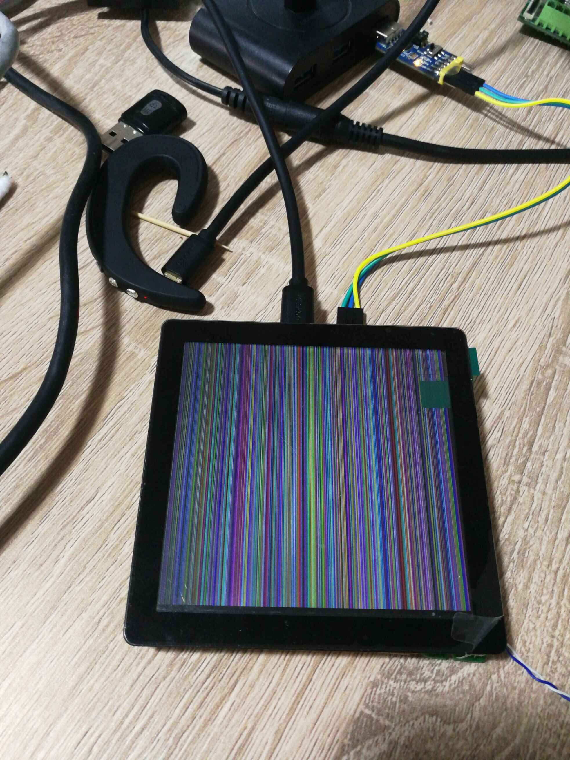

#63 Re: 全志 SOC » 请教一下,屏幕花屏,有哪些情况 » 2018-12-06 11:58:04
这里如何贴图?这个BBCode不会用啊,要不我把图片放到QQ群里吧?
补图:
#64 全志 SOC » 请教一下,屏幕花屏,有哪些情况 » 2018-12-06 10:43:57
pqfeng
回复: 5
请教一下,如果屏幕花屏,感觉是显示驱动没成功,,,参数是正确的(屏相关参数是在别的平台上移过来的),那么有哪些情况会导致屏不能正常工作?
