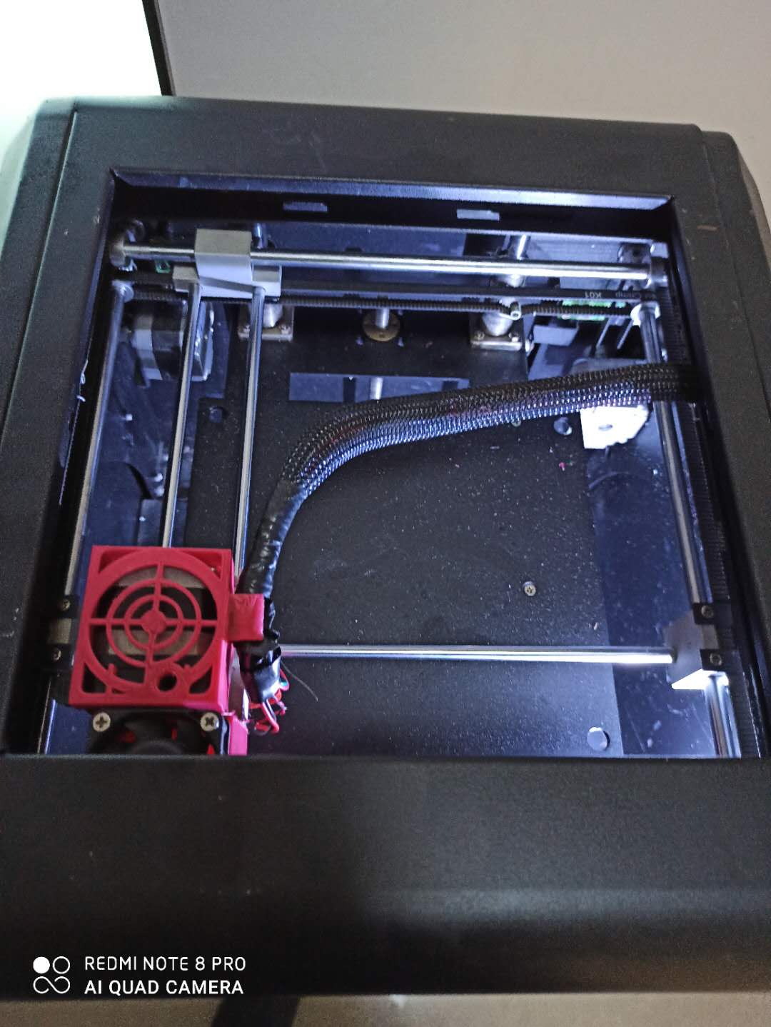

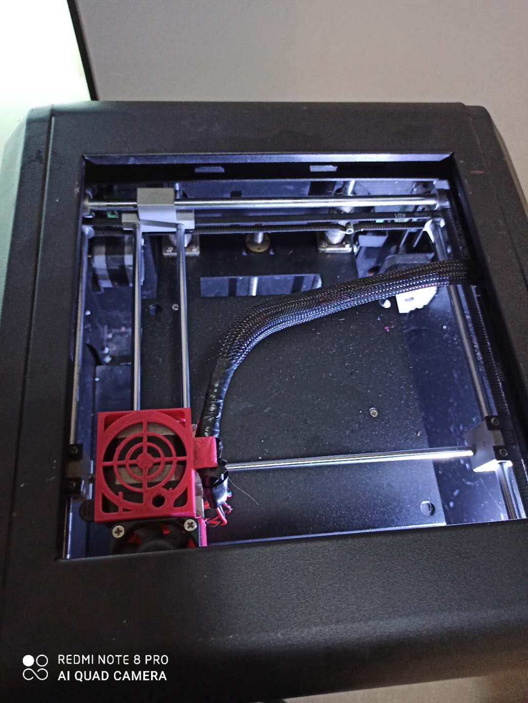

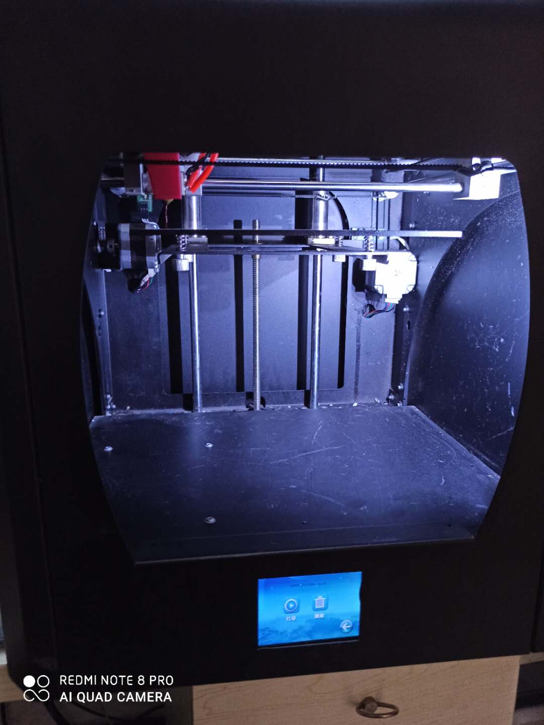

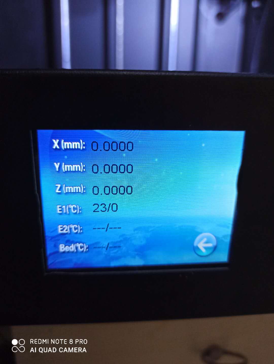

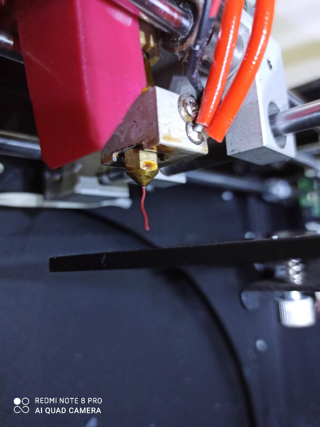

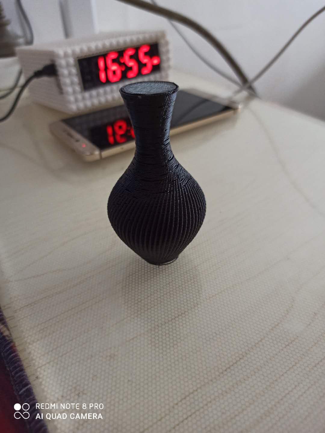

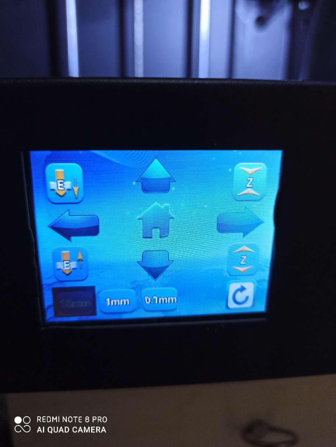

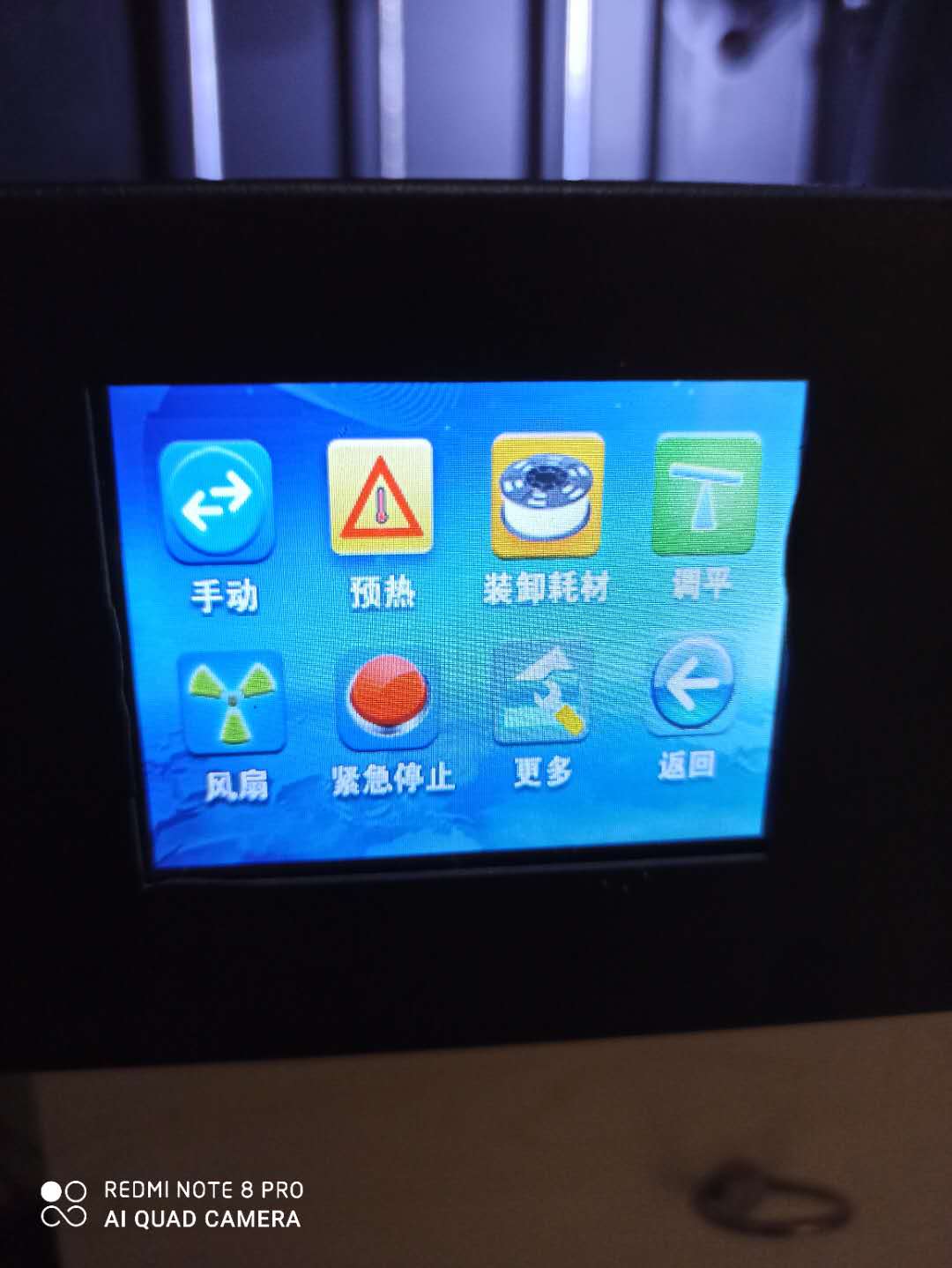

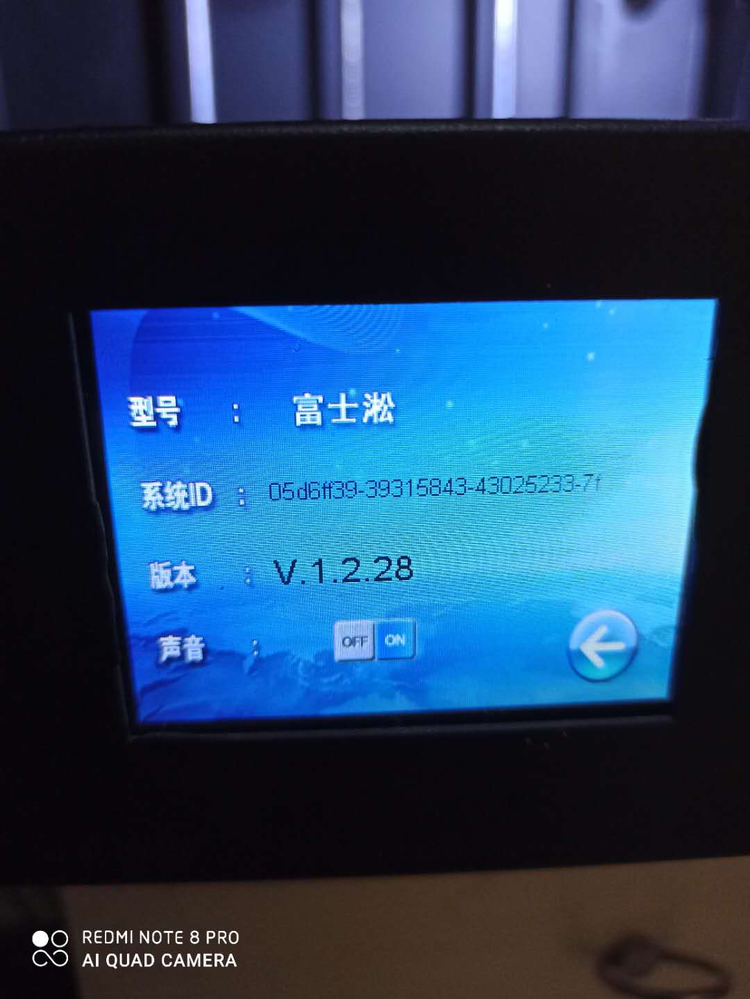

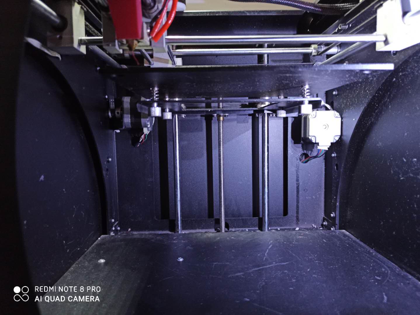

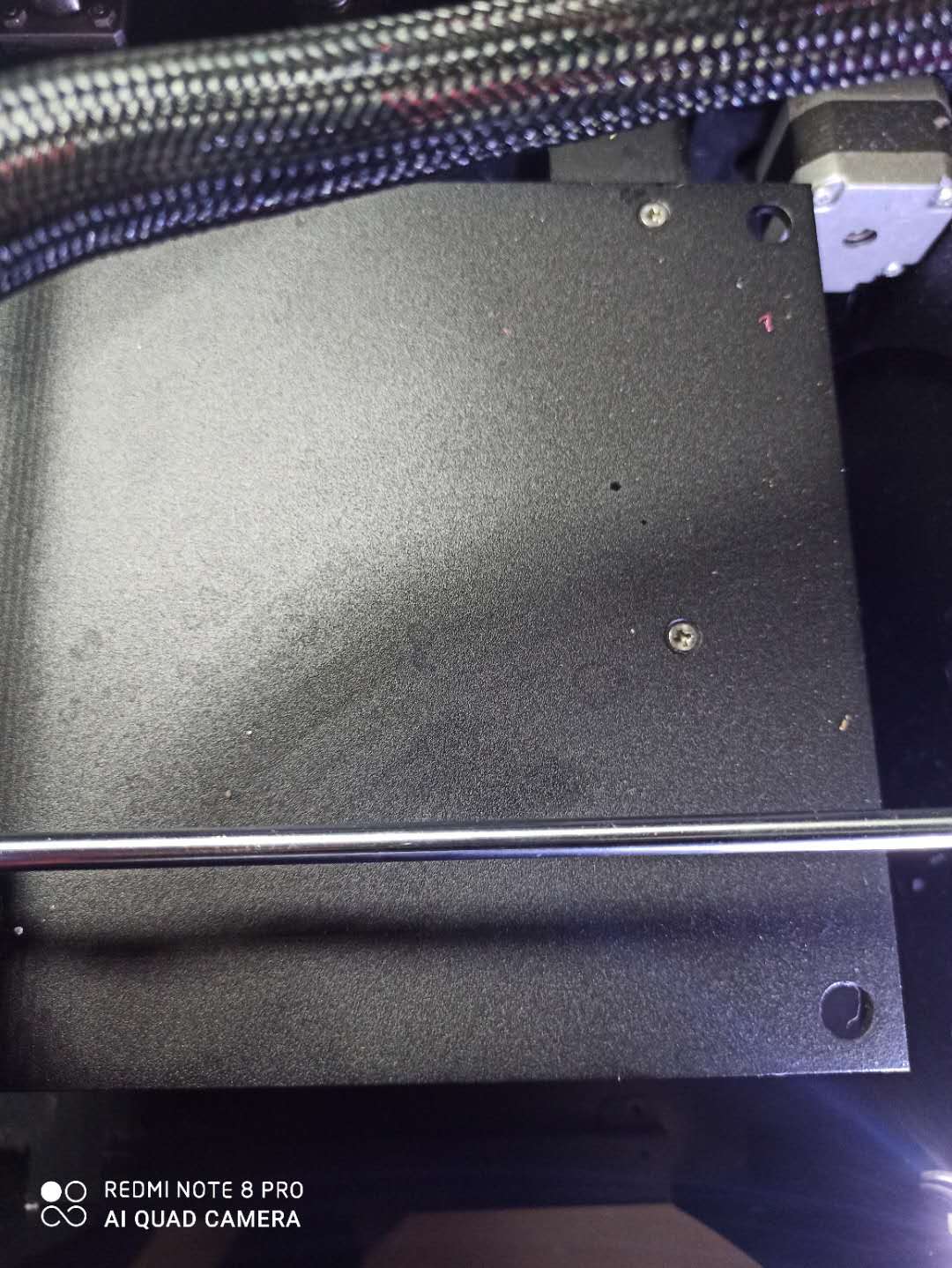

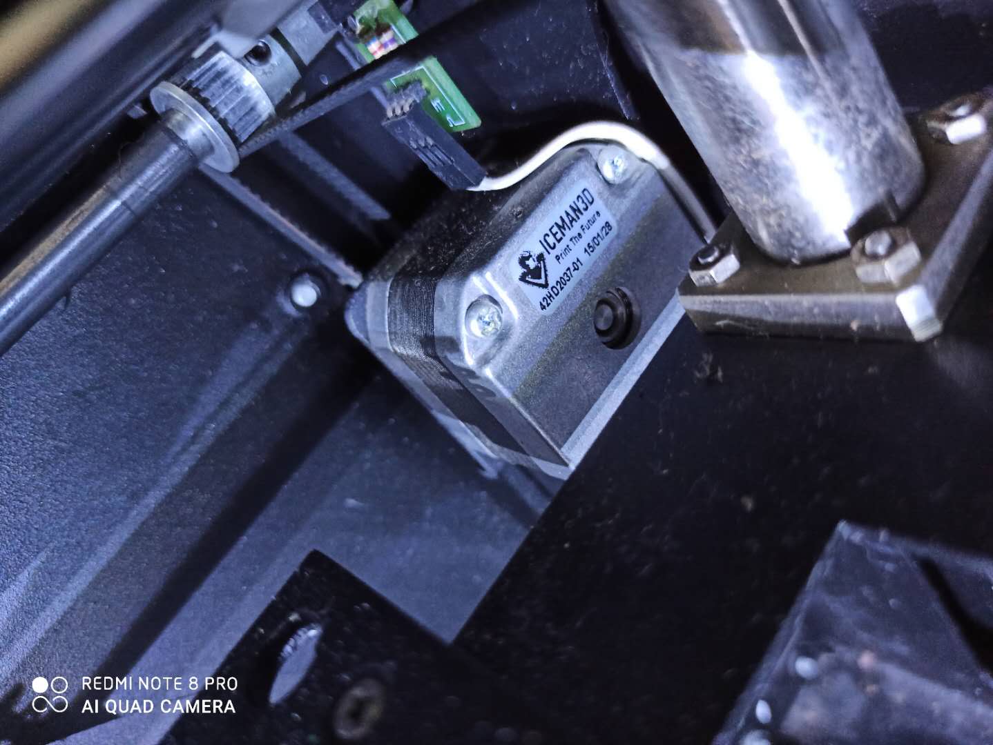

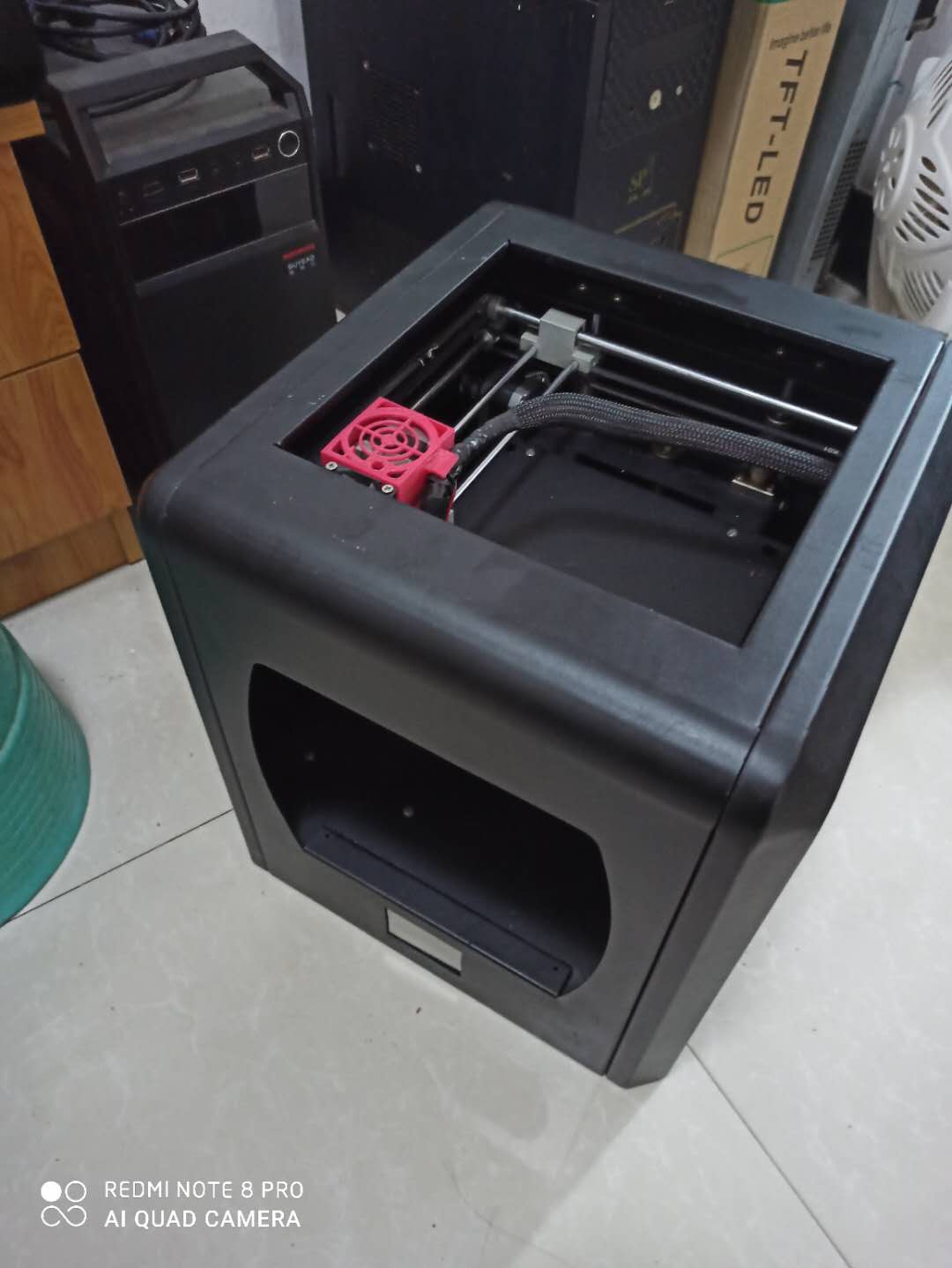

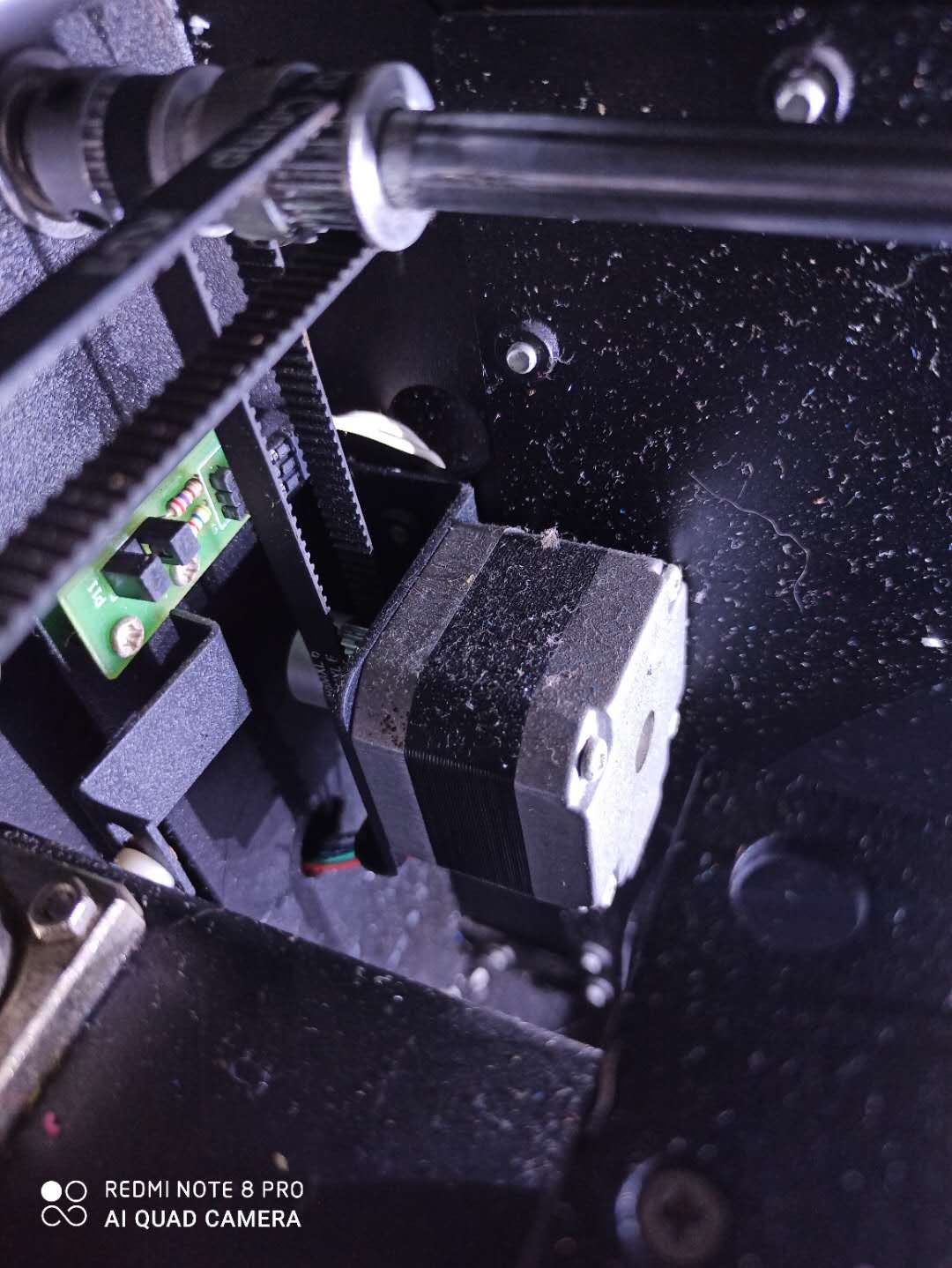

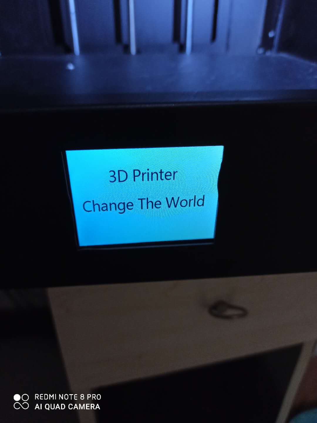

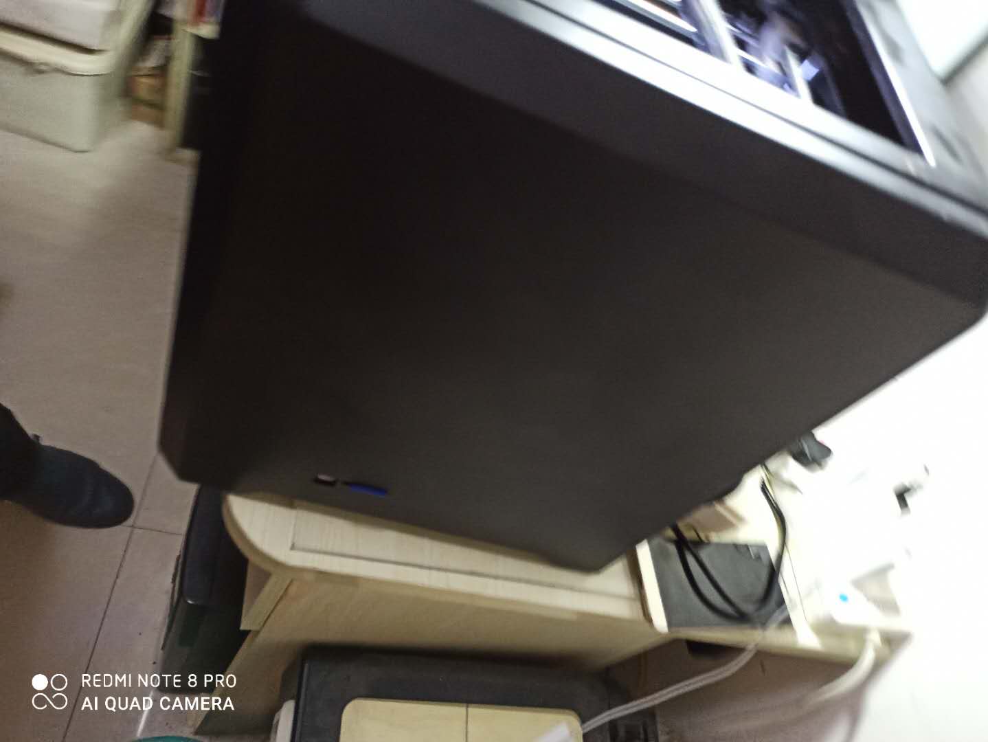

#38 DIY/综合/Arduino/写字机/3D打印机/智能小车/平衡车/四轴飞行/MQTT/物联网 » 闲鱼同时淘了一台3D打印机不知道怎么用大神指点一下。 » 2020-07-30 22:17:47
xk100
回复: 5
这周在闲鱼上同城500淘了一台3D打印机,看机器信息是富士淞的。卖家说不管技术支持,除了机器什么也没有给,网上一查这家公司关门好多年了。
现在情况是:
1、拿到后简单研究了一下。发现打印头不发热,把线拆开后发现在线断了,接上后。预热可以发热。
2、手动模式里面:XYZ轴能自由移动,
3、上面的线的有点阻碍移动,但是问题不大这个应该不是问题。后面换线。
4、挤出头手动操作有动作。
从目前的情况来看感觉应该没有翻车吧。
第一次玩无从下手。玩过的兄弟麻烦指点一下。
1、这货打印用什么耗材,马云家卖了卷PLA-F不知道可否?
2、这货是直接就可以在这板上打嘛。要不要加什么垫片什么的。会不会粘着弄不下来?
3、这机器没有架子,也没有看到挂耗材的地方。应该怎么弄。自己制作个挂起就可以了?
4、切片的时间软件有没有什么特别要设置的。卖家说的是UM结构,行程大于150MM。
5、这个USB联机用什么软件?
玩过的兄弟给带个路。
_20200730220150.jpg_20200730220200.jpg_20200730220206.jpg_20200730220214.jpg_20200730220219.jpg_20200730220225.jpg_20200730220230.jpg_20200730220236.jpg_20200730220244.jpg_20200730220250.jpg_20200730220255_20200730-2210.jpg_20200730220301.jpg_20200730220306.jpg_20200730220312.jpg_20200730220318.jpg
