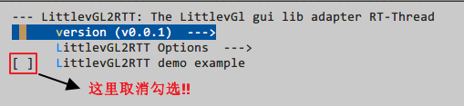

#47 Re: 全志 SOC » 荔枝上Nano跑LittlevGL2RTT 失败 » 2019-01-18 17:17:48
多谢楼上各位的回复。
现在已经恢复正常了。在env里面把LittlevGL2RTT的demo example取消勾选即可。
