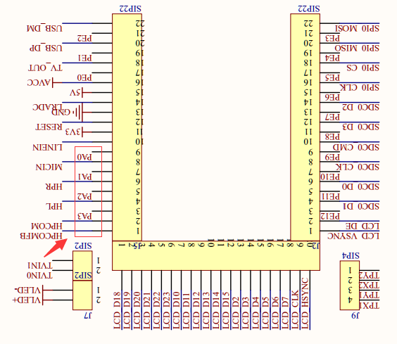

#86 Re: 全志 SOC » licheepi nano f1c100s PCB板的引脚丝印(PA0..3)应该反了 » 2018-12-15 20:49:48
licheepi nano f1c100s PCB板的引脚标注(PA0..3)应该反了
https://whycan.cn/files/members/3/QQ20180913094217.png
https://whycan.cn/files/members/3/QQ20180916100318.png
PCB板丝印的顺序是: GND, 3V3, A3, A2, A2, A0  (这组错了) ???
SCH的顺序是: GND, 3V3, A0, A1, A2, A3
两个A2??
PCB板丝印的顺序应该是GND,3V3,A3,A2,A1,A0吧?
