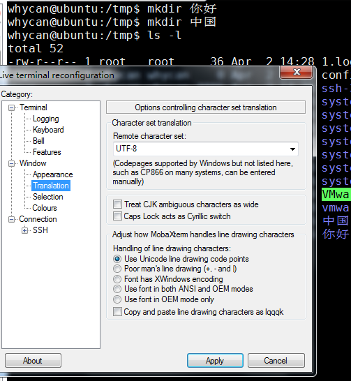

#46 Re: 全志 SOC » v3s 文件系统不能显示中文 » 2020-04-03 08:50:21
https://whycan.cn/t_1158.html
https://blog.csdn.net/wavemcu/article/details/7202908
记起来了, 当时听xboot说和 busybox 有关, 你可以深入研究一下。
按照网上说的,修改了busybox 下面两个文件,重新编译了,中文还是显示 ??? 号。瞎了。
#47 Re: 全志 SOC » v3s 文件系统不能显示中文 » 2020-04-02 16:58:50
https://whycan.cn/files/members/3/2020-04-02_164802.png
下载 mobaxterm, 右击终端 -> Change terminal setting ...
我用putty 登录的,是这个配置,也不行。只能显示问号。还有什么其他地方需要配置的。内核里已经选上中文支持了。
#48 Re: 全志 SOC » v3s 文件系统不能显示中文 » 2020-04-02 16:29:19
是比如建立的中文的文件显示不了,ftp上传的中文文件也显示不了,都是问号。
#49 全志 SOC » v3s 文件系统不能显示中文 » 2020-04-02 15:47:49

v3s 内核为3.4, 内核里选了中文支持,当时进入系统后还是不能显示中文,目录下创建中文文件显示不了,ftp上传的中文文件也显示不了,都是问号。该怎么改,哪位知道,谢谢,

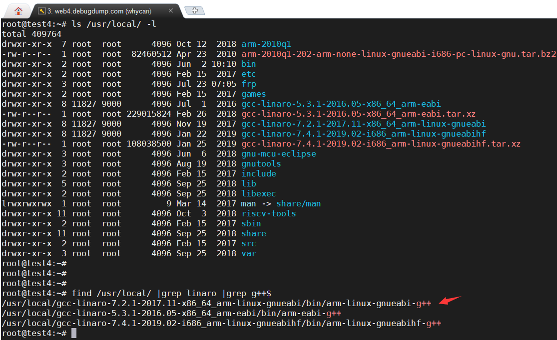

#64 Re: 全志 SOC » 找不到g++ » 2019-08-01 09:21:29

root@test4:~# ls /usr/local/ -l
total 409764
drwxr-xr-x  7 root  root      4096 Oct 12  2018 arm-2010q1
-rw-r--r--  1 root  root  82460512 Apr 23  2010 arm-2010q1-202-arm-none-linux-gnueabi-i686-pc-linux-gnu.tar.bz2
drwxr-xr-x  2 root  root      4096 Jun  2 10:10 bin
drwxr-xr-x  2 root  root      4096 Feb 15  2017 etc
drwxr-xr-x  3 root  root      4096 Jul 23 07:05 frp
drwxr-xr-x  2 root  root      4096 Feb 15  2017 games
drwxr-xr-x  8 11827 9000      4096 Jul  1  2016 gcc-linaro-5.3.1-2016.05-x86_64_arm-eabi
-rw-r--r--  1 root  root 229015824 Feb 26  2018 gcc-linaro-5.3.1-2016.05-x86_64_arm-eabi.tar.xz
drwxr-xr-x  8 11827 9000      4096 Nov 19  2017 gcc-linaro-7.2.1-2017.11-x86_64_arm-linux-gnueabi
drwxr-xr-x  8 11827 9000      4096 Jan 22  2019 gcc-linaro-7.4.1-2019.02-i686_arm-linux-gnueabihf
-rw-r--r--  1 root  root 108038500 Jan 25  2019 gcc-linaro-7.4.1-2019.02-i686_arm-linux-gnueabihf.tar.xz
drwxr-xr-x  3 root  root      4096 Jun  6  2018 gnu-mcu-eclipse
drwxr-xr-x  3 root  root      4096 Aug 19  2018 gnutools
drwxr-xr-x  2 root  root      4096 Feb 15  2017 include
drwxr-xr-x  5 root  root      4096 Sep 25  2018 lib
drwxr-xr-x  2 root  root      4096 Sep 25  2018 libexec
lrwxrwxrwx  1 root  root         9 Mar 14  2017 man -> share/man
drwxr-xr-x 11 root  root      4096 Oct  3  2018 riscv-tools
drwxr-xr-x  2 root  root      4096 Feb 15  2017 sbin
drwxr-xr-x 11 root  root      4096 Sep 25  2018 share
drwxr-xr-x  2 root  root      4096 Feb 15  2017 src
drwxr-xr-x  3 root  root      4096 Sep 25  2018 var
root@test4:~#
root@test4:~#
root@test4:~#
root@test4:~# find /usr/local/ |grep linaro |grep g++$
/usr/local/gcc-linaro-7.2.1-2017.11-x86_64_arm-linux-gnueabi/bin/arm-linux-gnueabi-g++
/usr/local/gcc-linaro-5.3.1-2016.05-x86_64_arm-eabi/bin/arm-eabi-g++
/usr/local/gcc-linaro-7.4.1-2019.02-i686_arm-linux-gnueabihf/bin/arm-linux-gnueabihf-g++
root@test4:~#
我安装在opt 下,我find 也有啊
sinlinx@ubuntu://opt$ find . |grep linaro |grep g++$
./gcc-linaro-7.4.1-2019.02-x86_64_arm-linux-gnueabihf/bin/arm-linux-gnueabihf-g++
./gcc-linaro-6.3.1-2017.02-x86_64_arm-linux-gnueabihf/bin/arm-linux-gnueabihf-g++
但是编译arm-linux-gnueabihf-g++ 编译一个最简单的hello就提示找不到arm-linux-gnueabihf-g++ .
