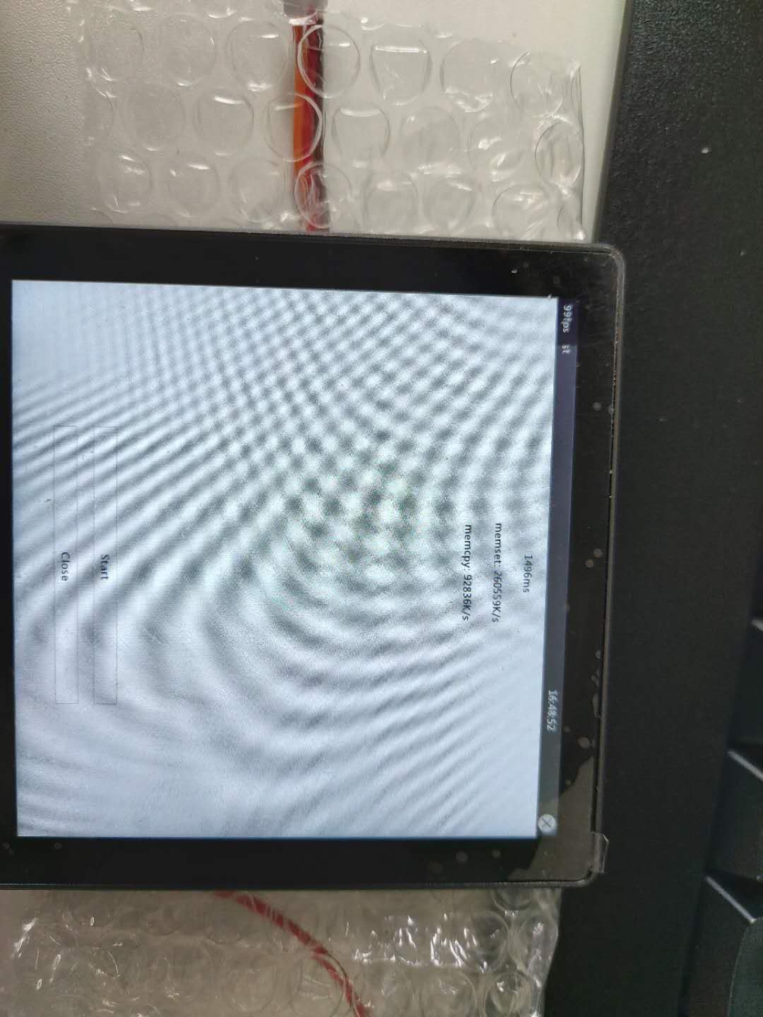

#5 Re: 全志 SOC » f1c100s awtk lua 串口屏之串口调试助手应用分享 » 2024-03-01 14:55:17
DDER 说:
整套方案有点类似大彩的串口屏。思路不错,
大彩有专用的上位机和模拟器。可以设计界面并编译lua脚本 生成固件。
也把运行lua脚本的模拟器加上了,可进行硬件无关的绝大多数控件的模拟了(可查看lua文件的报错输出)
将main.lua文件放置到bin/demos/目录下,运行awtkRun.exe即可进行硬件无关的界面逻辑的模拟了
