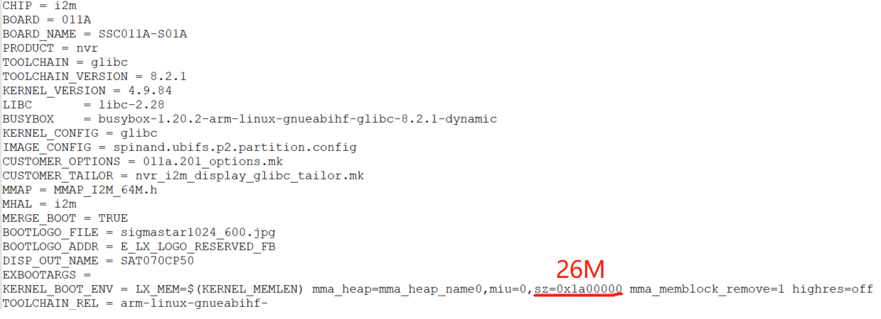

8ms内置的几个demo都没有跑起来,在群中大神的帮助下,用bootanimation把播放h264的视频播放出来了。在这里记录一下方法,方便各位像我一样的小白入手
1. 调整mma大小,否则播放会出现mma空间不足问题
vim project/configs/nvr/i2m/8.2.1/spinand.glibc.011a.128
将其改为

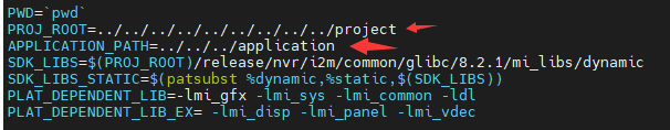

2. 修改bootanimation的makefile,根据你project目录的位置调整一下

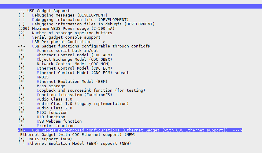

A神为了方便初学者,将usb默认设置为MTP设备。但是由于MTP设备存在诸多限制,感觉改成RNDIS设备对开发者会更友好
更改方法如下
1. 让系统默认弹出rndis设备
2. 让系统支持nfs客户端

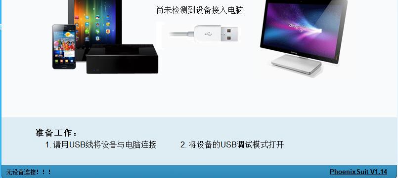

3. 使用全新的dfu-util烧录固件(这个方法还真实方便)
./fel-uboot.sh && ./dfu-nor-all.sh

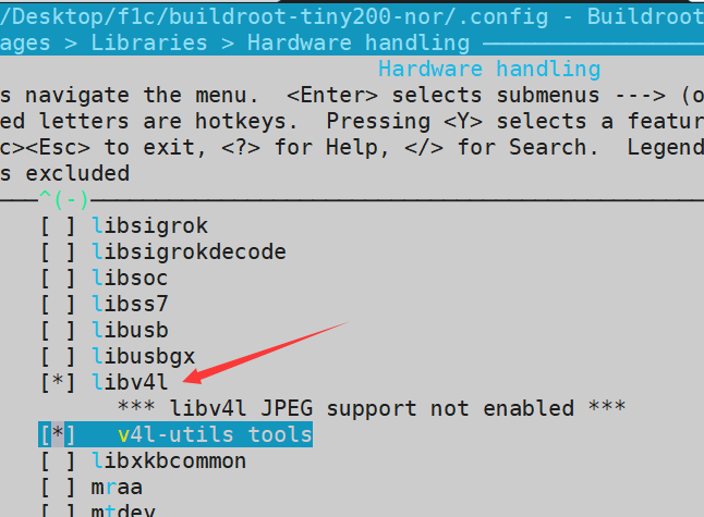

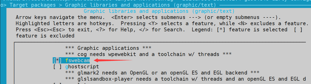

当前F1C200S支持很多摄像头,默认支持的是OV2640,刚好好多手上有个OV2640,做一个测试
1. make menuconfig,打开fswebcam和media-ctl
