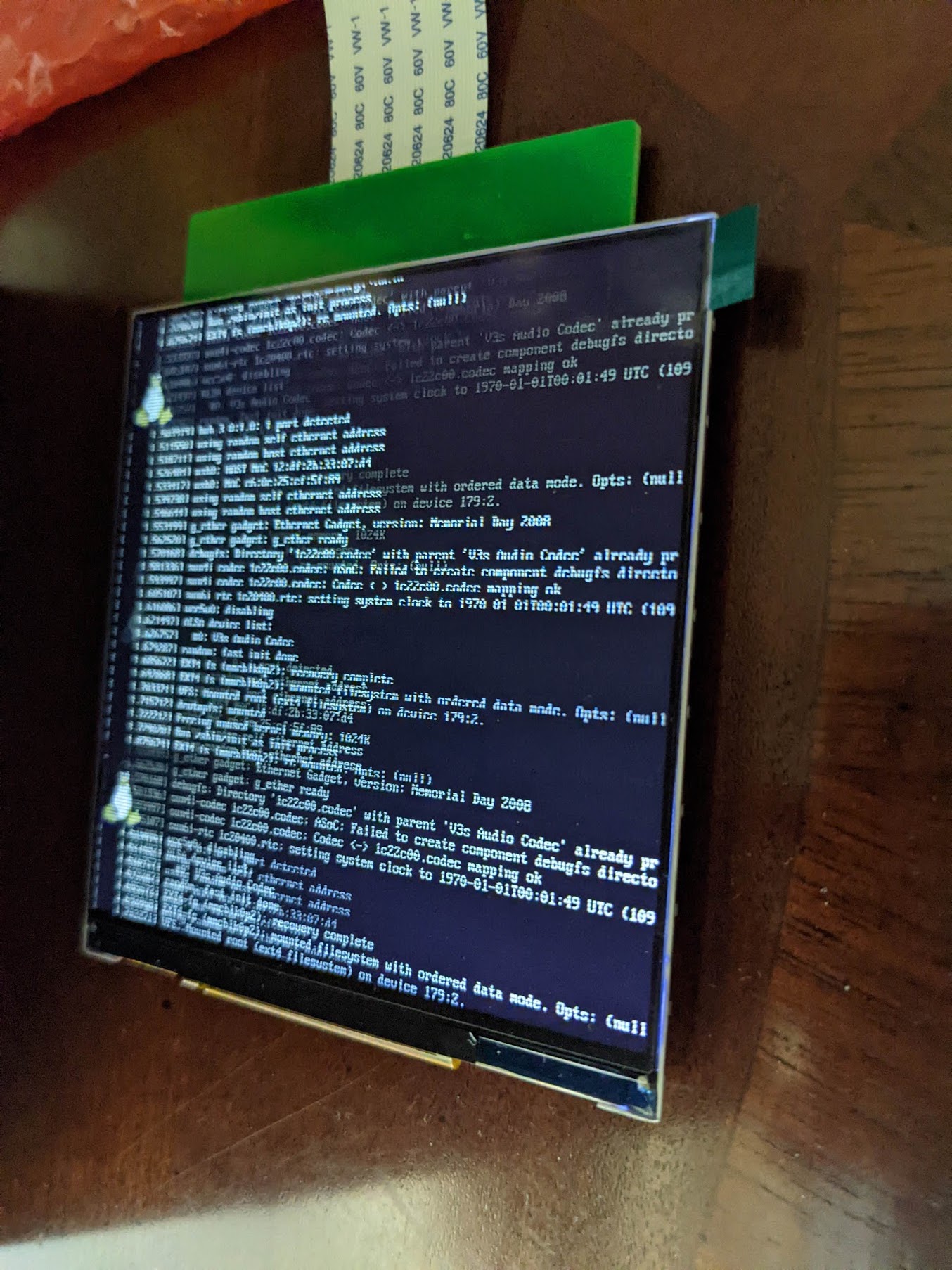

#42 全志 SOC » 求问荔枝派zero V3S uboot显示正常而linux显示不正常的解决办法。 » 2022-08-25 00:48:30
iamseer
回复: 2
本人初用V3S,想用V3S驱动720x720屏幕。但是遇到了以下的问题。
我用自己画的转接板(好像红蓝和屏幕是反的,但问题不大)连接V3S和RGB接口屏幕。直接烧录荔枝派官方的 Zero_pub_V0.3.gz, 屏幕会亮,但是内容会快速滚动:
我按照官方教程,把LicheePi_Zero_720x720LCD_defconfig的lcd参数改了,显存CONFIG_SUNXI_MAX_FB_SIZE也改了。编译uboot然后用dd烧写到Zero_pub_V0.3.gz烧过的卡里。
然后uboot显示是正常的,照片糊是有点手抖。但是两秒过后启动linux后画面又滚动了。
我根据查的资料理解是:uboot会把屏参数传给linux,所以linux应该不用改?我看了sun8i-v3s-licheepi-zero-dock.dtb 里面也没有分辨率相关的内容。

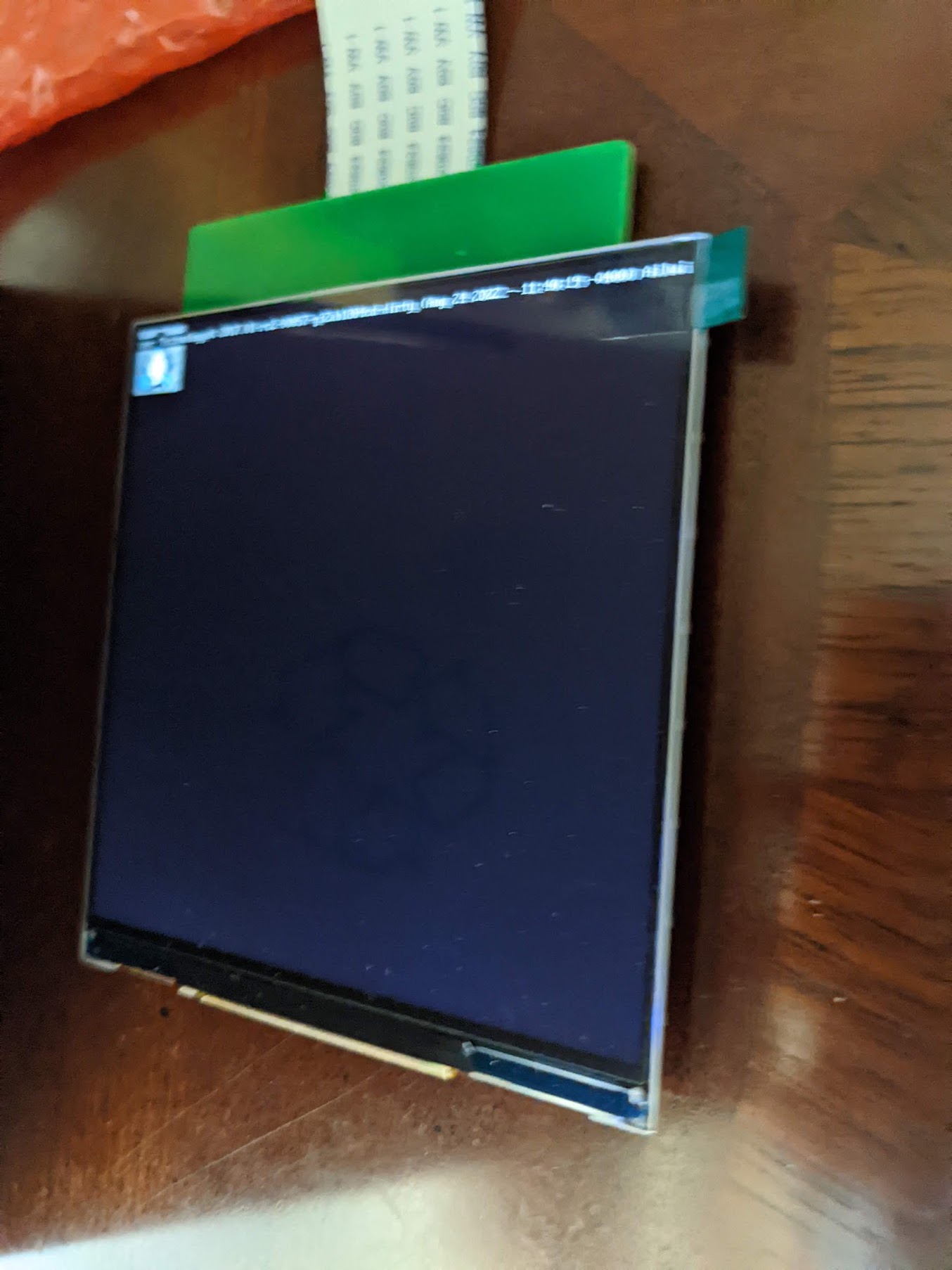

最近遇到一个比较麻烦的需求,需要推6块720p的LCD屏,当然需要内容不一致,所以不能靠复制信号解决问题。
屏大概是这种。
在1688上查了一下,MIPI口和DPI口都有卖的。
我之前并没有接触过屏幕的驱动,所以还想问问我设想的这些方案有没有可行性,除此之外,大家有没有比较合理的方案?
  1. 每个屏后面挂一块类似荔枝派zero的板子,然后互相通讯。这种方法虽然简单,但是应用层面上限制也不少。
  2. 使用mipi分割,屏的驱动芯片是ST7703,好像支持1lane模式。然后我看到Jetson nano支持 Split Link Mode,所以有没有可能用像3399这种有两个4 lane mipi的soc分出6个接口推6块屏?
  3. 分割dsi信号的话,一块屏就需要400M时钟,六块屏就要2.4G的时钟,似乎不太现实?
感谢各位有经验的坛友提供帮助。
