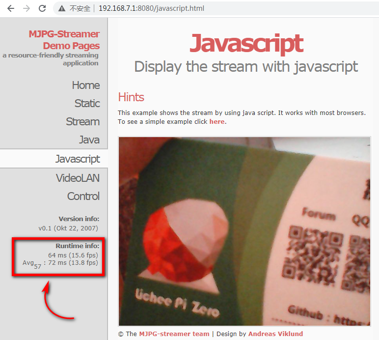

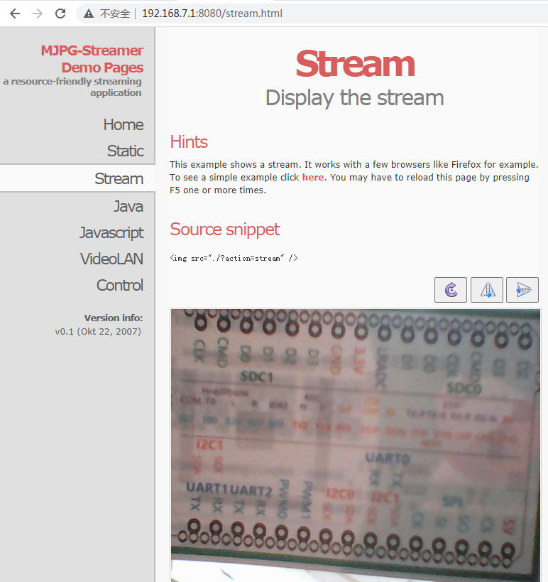

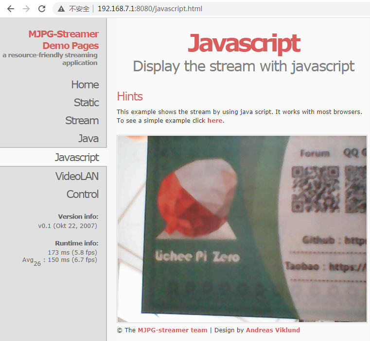

基于aodzip大神的buildroot, 添加rndis/dhcpd/mjpg-streamer, 打造了tiny200"伪"网络摄像头
http://whycan.com/t_5391.html
参考的是这个帖子, 一并对 @aodzip, @听风识雨 表示感谢!
#88 全志 SOC » 分享荔枝派zero V3s gc0312 / gc0308 mjpg-streamer IP摄像头固件 » 2020-10-06 11:51:03
九重天
回复: 14
TF卡固件下载: sysimage-sdcard.7z
直接通过 USB RNDIS 联网,
装好RNDIS驱动之后,USB线插入电脑, 电脑自动生成RNDIS网卡,自动获取IP地址.
网页打开 http://192.168.7.1:8080/ 即可。
(无需网线插入RJ45口,只要插入USB就行口)
