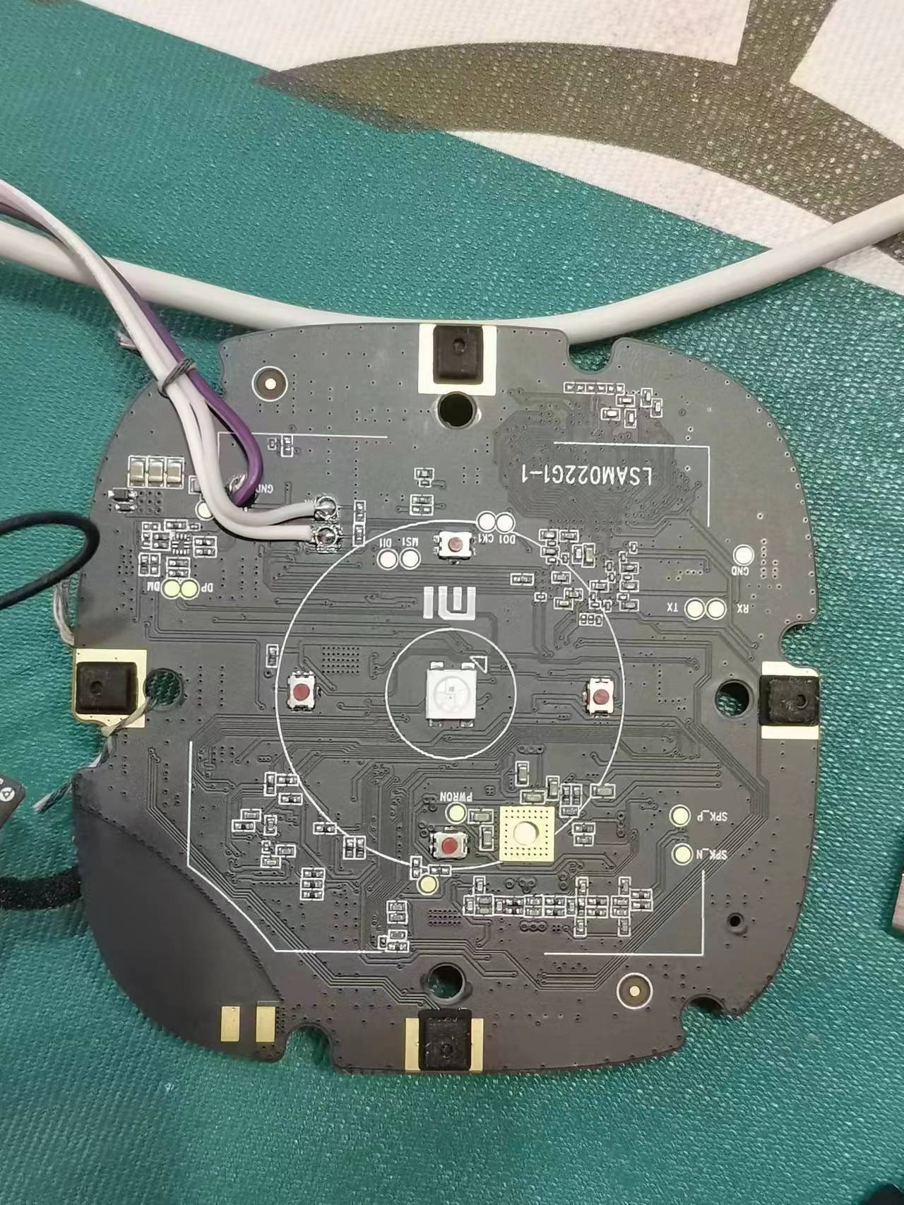

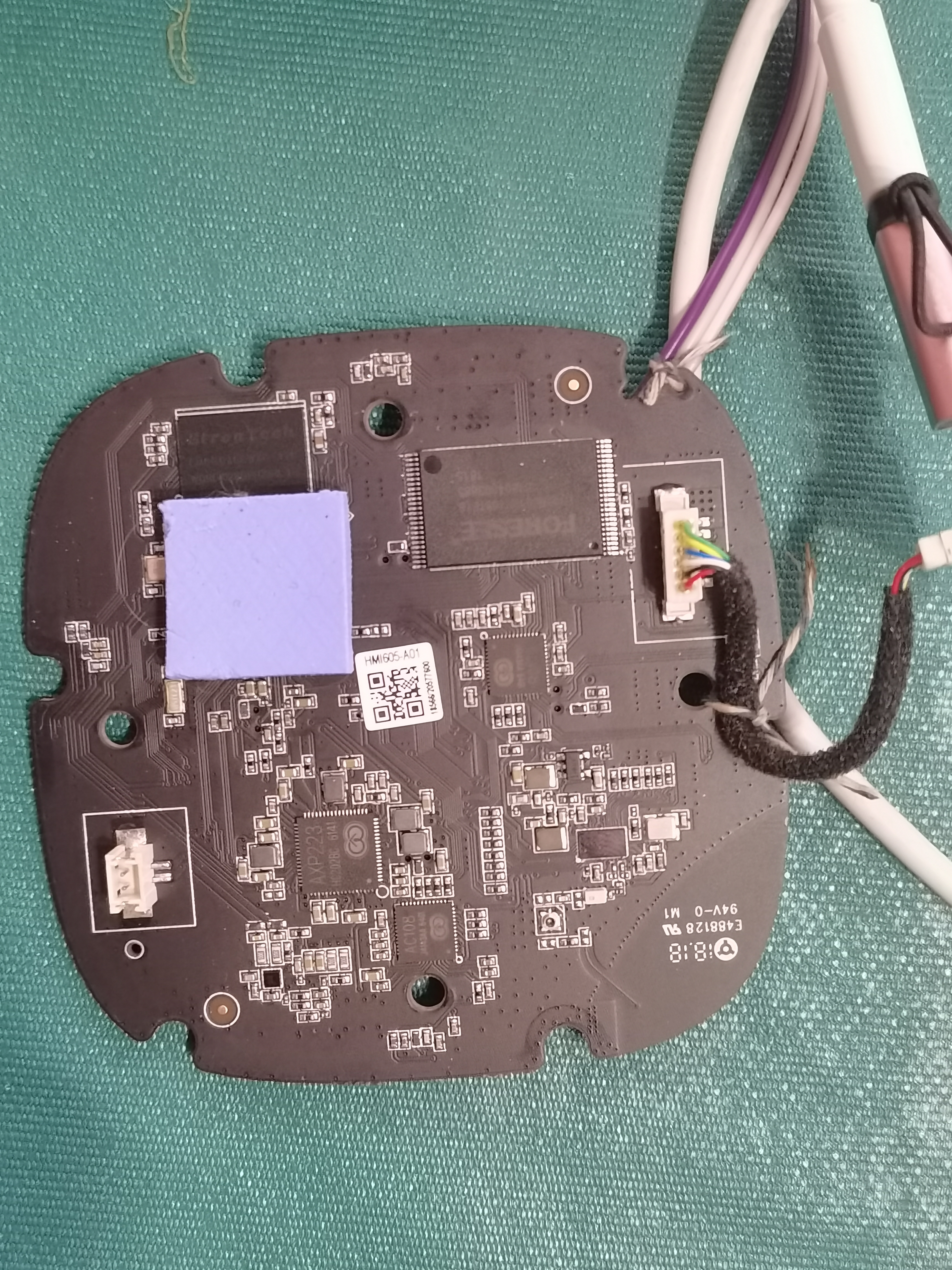

#40 全志 SOC » [小爱mini音响 R16 ] 重新烧录tina-linux 系统 » 2023-07-23 12:30:41
muxi01
回复: 4
0.拆机飞线图

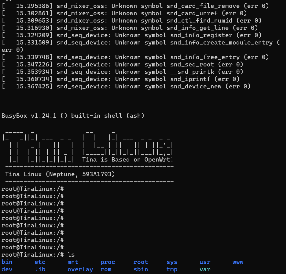

11.请问一下小爱mini使用的 WIFI BT芯片具体型号。
https://blog.csdn.net/github_38345754/article/details/108697710/]这里可以看出大概是bcm43438,但是不肯定

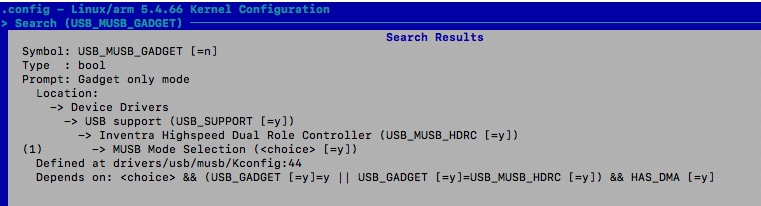

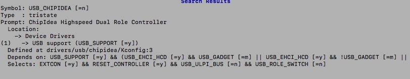

			       MUSB Mode Selection (Host only mode)  ---> #别错过这里,否则USB模式可能会出错
			<*>   Inventra Highspeed Dual Role Controller
			<*>   ChipIdea Highspeed Dual Role Controller
			[*]   ChipIdea host controller

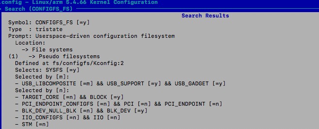

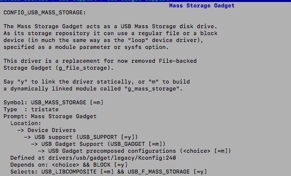

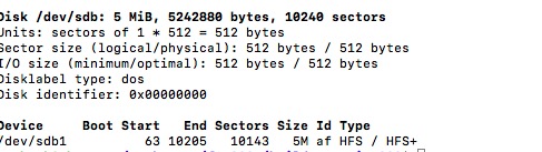

make linux-menuconfig配置如下:
启用U盘shell指令如下:
dd if=/dev/zero of=udisk.img bs=1M count=5
insmod  ./lib/modules/5.4.66/kernel/drivers/usb/gadget/libcomposite.ko
insmod ./lib/modules/5.4.66/kernel/drivers/usb/gadget/function/usb_f_mass_storage.ko
insmod ./lib/modules/5.4.66/kernel/drivers/usb/gadget/legacy/gadgetfs.ko
insmod  ./lib/modules/5.4.66/kernel/drivers/usb/gadget/legacy/g_mass_storage.ko  file=/udisk.img removable=1
遇到的问题:增加图4的配置即可
udc-core: couldn't find an available UDC - added [g_mass_storage] to list of pending drivers
成功连到电脑:
