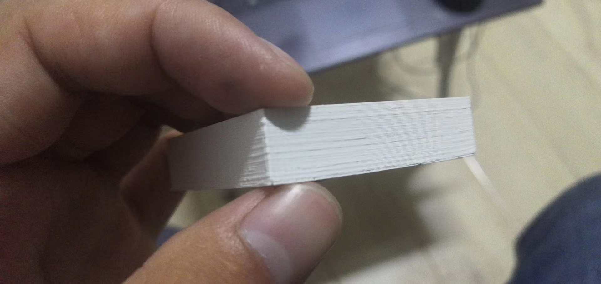

#2 Re: DIY/综合/Arduino/写字机/3D打印机/智能小车/平衡车/四轴飞行/MQTT/物联网 » da vinci 1.0a 3D打印机捡漏记录 » 2022-10-28 09:23:47
之后把机器带的材料换掉,用我自己的pla材料,重新测试,发现表面光滑的多了,打印温度220,热床60,速度30,神奇。
我原以为层纹是由于我平台晃动引起的(晃动的原因还没找到)

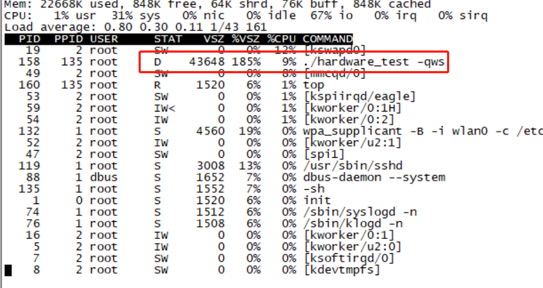

#31 Re: 全志 SOC » F1c100s性能真的很差吗? » 2021-11-13 10:40:45
三木同子 说:
F1C100s跑QT应该是不适合的,可以试试其他轻量级的UI,如果是内存不够,试试F1C200s,可能会好那么一点点。
https://www.cnblogs.com/aaron911/p/11002338.html
我觉得可能是内存不足了,可以看到io占用67%实际我的程序没有读写文件,可能启动交换分区了
#32 Re: 全志 SOC » F1c100s性能真的很差吗? » 2021-11-13 00:02:06
可以看到板子上跑起来很卡,其他任务基本用不了了,pushbutton也不响应了,如果性能不够那也你能理解,毕竟价格在这呢。
我尝试优化代码,也只能让他快起来那么一点点。
#33 全志 SOC » F1c100s性能真的很差吗? » 2021-11-12 23:59:20
卓林
回复: 12
我移植qt5.16玩玩,然后写了个翻页时钟的效果(目前还很丑),在PC运行很流畅,但是在板子上运行卡的不要不要的,似乎是爆内存了。大神帮忙看看,要是性能确实不够就不往这方向努力了。
PC:
板子
top -看起来cpu占用不高,虚拟内存挺高的

请问你们的板子跑起QT内存占用多少呀,我跑一个helloworld界面就只剩1M了,这也太拉跨了吧
#63 Re: 全志 SOC » 众人拾柴-F1C200S文件系统构建 » 2021-08-07 17:45:34
请问我f1c100s跑linux内存就占掉20多兆,跑一个qt helloworld就剩1兆,这性能跑不了什么界面的应用吧?
但是看网上有人f1c100s做界面很花哨流畅,一点柑橘不到内存问题。
